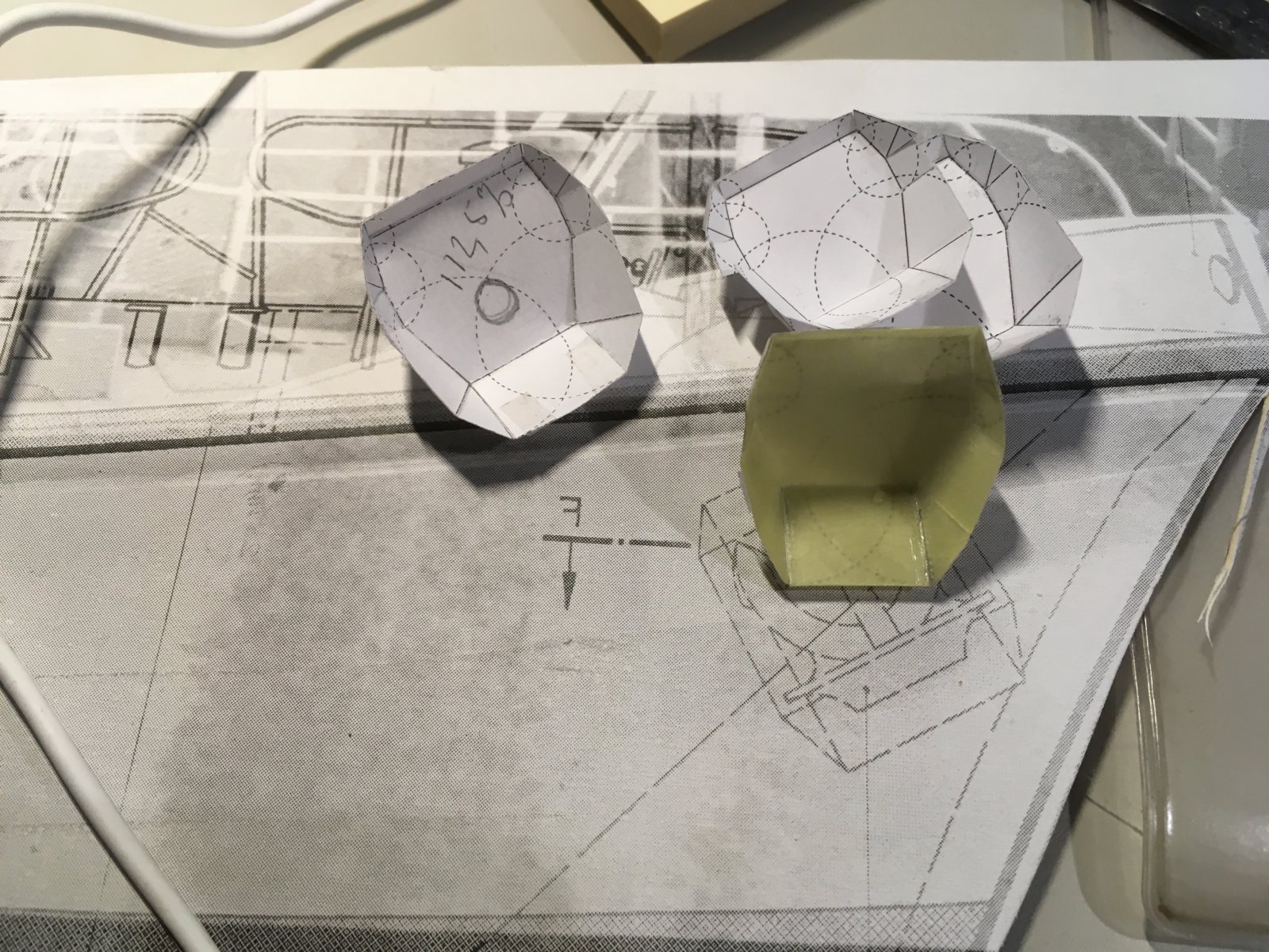

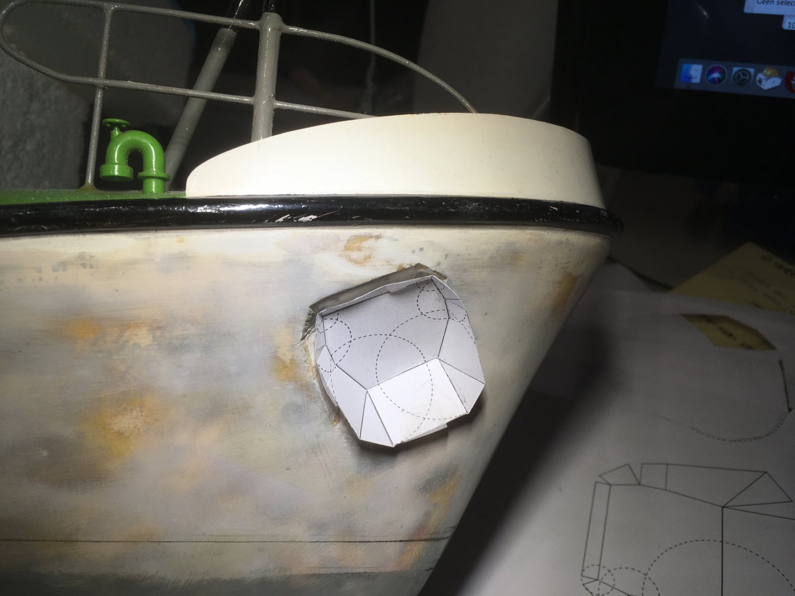

    Nu komt de vorm er beter in... nog steeds op 200% formaat getest...
    De schaalgrootte... iets dat aannemelijk oogt moet ik nog even aftasten... het lijkt klein...
    Maar de 'donkere kluisternis' ankert wat groter... en gooit de aanblik overhoop...
    En de model-matige lompe snuit die bol staat ipv sterk hol gevormd in een mooi S-spant...
    Hier de 100% versie... in deze orde van grote... zijnde reeds 'gepiel in de gloria'
    Ik dacht aan epoxyplaat, dat ik nog als zéér dunne sheet heb... maar ik heb ook nog wat
    0,2 mm messingplaat... folie... 'latoen'... en wellicht zet zich dat wat beter om uit te werken.
    En eenmaal dat messing in het gareel... wordt de achterzijde wel versterkt met epoxymateriaal...
    'Geen kerkdeur in de biebelenbelt meer heilig als de bonen!'
    Nu maar weer even een kerstkransje scoren... thee, daarop even blind staren
    op 'ankervreugde in de kluisternis' op pixel-mâtige plaatjes... :D
    Bijkans 125% formaat?.... het moet iets groter...
    Wel het slaat snel door... op 125%... hoe grappig.... middelen... dan maar...
    112,5%? Wordt al beter... zit re-de-lijk... in de buurt...
    Waaiert nog wat uit door het papier onderin... met stugger materiaal zal het
    wat smaller te zetten zijn...

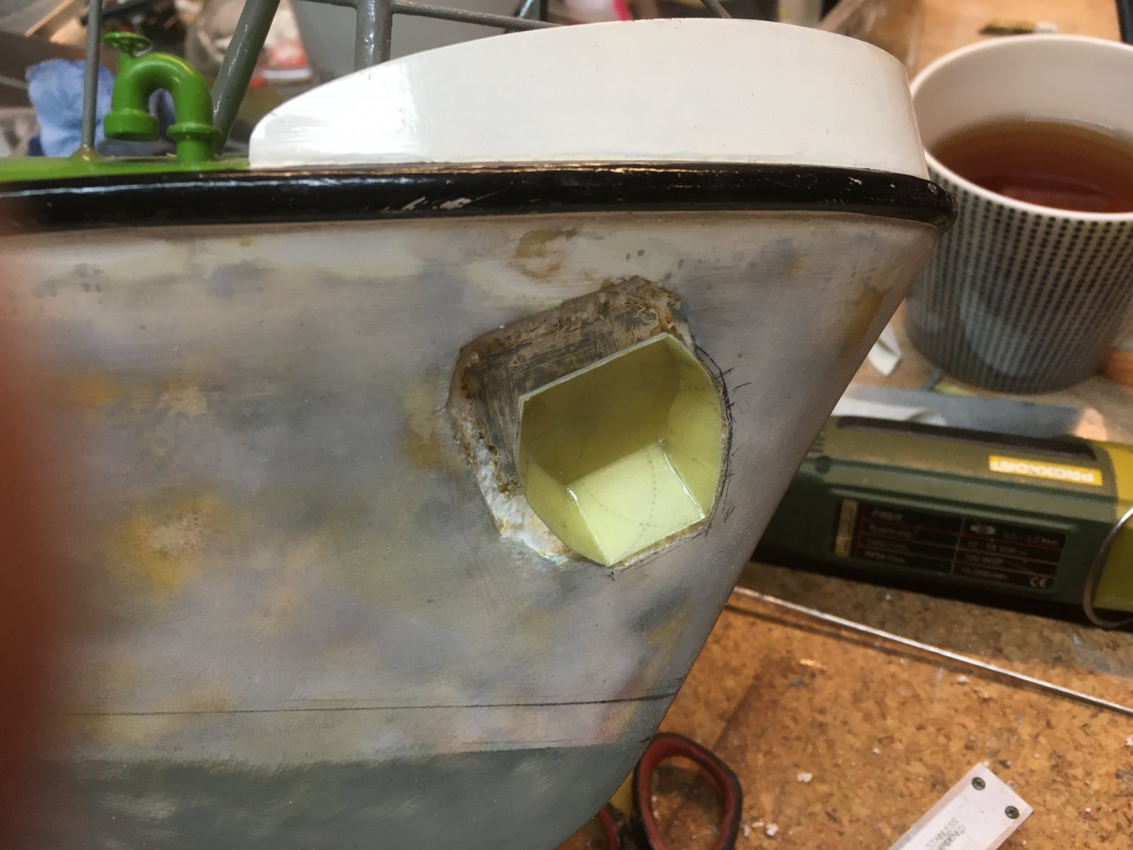

    Eerste viel met vouwen toch uiteen... de dunnere epoxyplaat..
    En dan plakken met CA? Wel... alles blijft aan je fikken plakken, of aan het pincet...
    Maar ho maar aan je werkstukje... wat is dat toch... daaraan wil het niet drogen... en maar blazen. Zucht.
    Dus de tweede... kunst en vliegwerk...
    Maar ik maak nog een derde en die moet dan maar heel netjes worden.
    Maar de dunne folie is stijver dan papier en geeft verband.
    Ik zou nog kunnen overwegen het geheel uit papier op te bouwen.
    Dat eerst voor te stijven met CA... of met 30 minuten epoxy en 1 laagje weefsel... minder hard materiaal...
    zien hoe dat overeind blijft, maar ook of zich dat goed laat vouwen op een insnede of ril...
    en dan definitief de achterzijde extra te bekisten met glasweefsels... etc
    Voor nu dan even deze try-out...

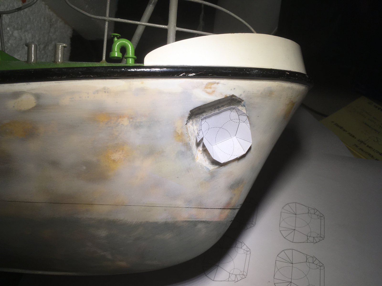

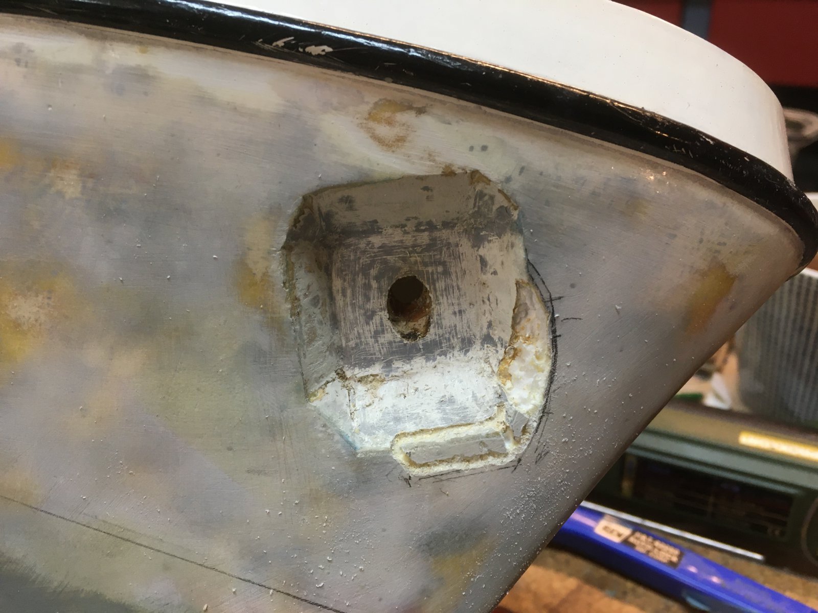

    In het schip ziet het er van binnen zo uit... in de huidige toestand...
    De nieuwe ankernis moet iets verplaatst worden... vulmateriaal PU wellijm den maar weer schuimkorrel er door... zoveel mogelijk laten zitten...
    Dan er omheen weer in model boetseren...
    Van binnen dan een matje om de krachten te verdelen... als dat nodig is... en van buiten
    ook weer wat glas aanbrengen... we wachten nog even met verf...

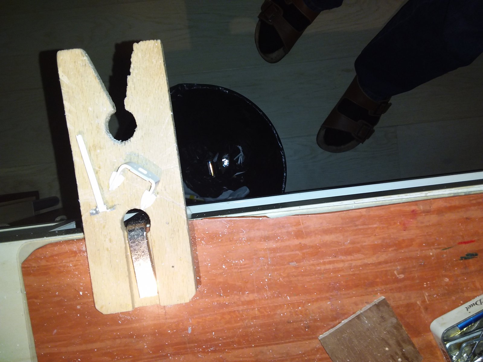

    Plaagstootje van Heuss op 3e Kerstdag.:) Messing gaf teveel rommel en herrie. Daarom greep in de afvalbak. Diverse laagjes styreen, alu scharnierlugs en messing buisje als pin. Nu schacht inkorten en nog iets zoeken voor de sluiting. Gr. Klaas.

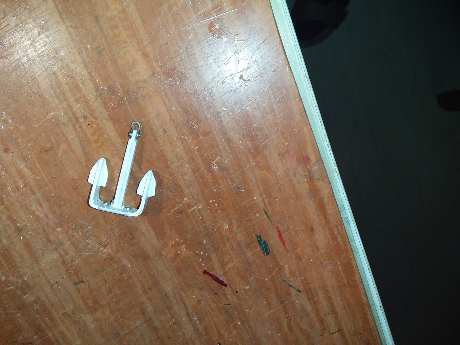

    Bas, Ankertje is gebouwd in schaal 1/25 van de maten op jouw tekening. Breedte over de vloeien 30 mm. Lengte schacht met sluiting 45 mm. Een en ander afgestemd op de spullen die er lagen en bewerking uit vrije hand. Bij de maten van jouw ankertje worden losse lugs voor het scharnier een uitdaging. Nu werd het gat waar de schacht met de lugs door ging 4 x 5,5 mm. De lugs zitten met kleine boutjes geborgd. De pin, waar de schacht op draait ligt ingesloten in het gat. Bij de ankers van mijn coastertje heb ik voor de pin 1 mm RVS gebruikt en die net onder het gat laten vallen. Kunnen de voeien toch kantelen. Er is altijd wel iets te bedenken. Gr. Klaas.

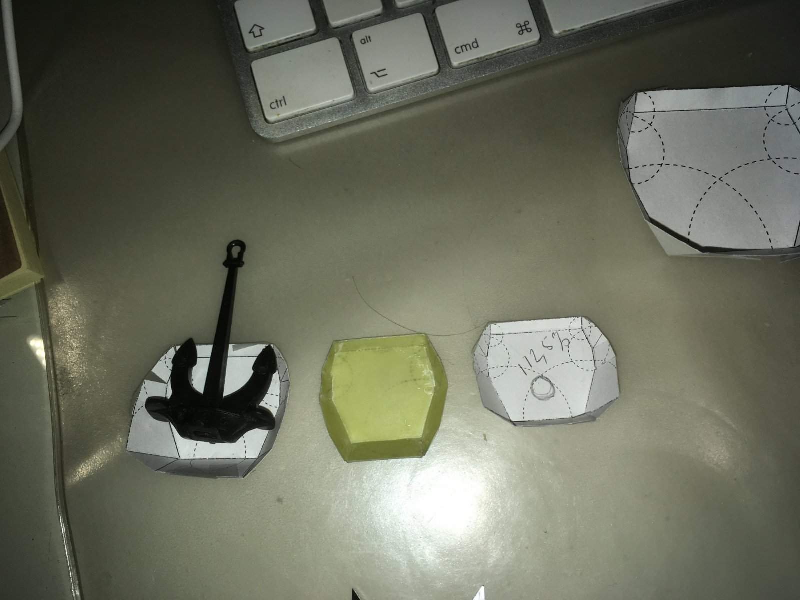

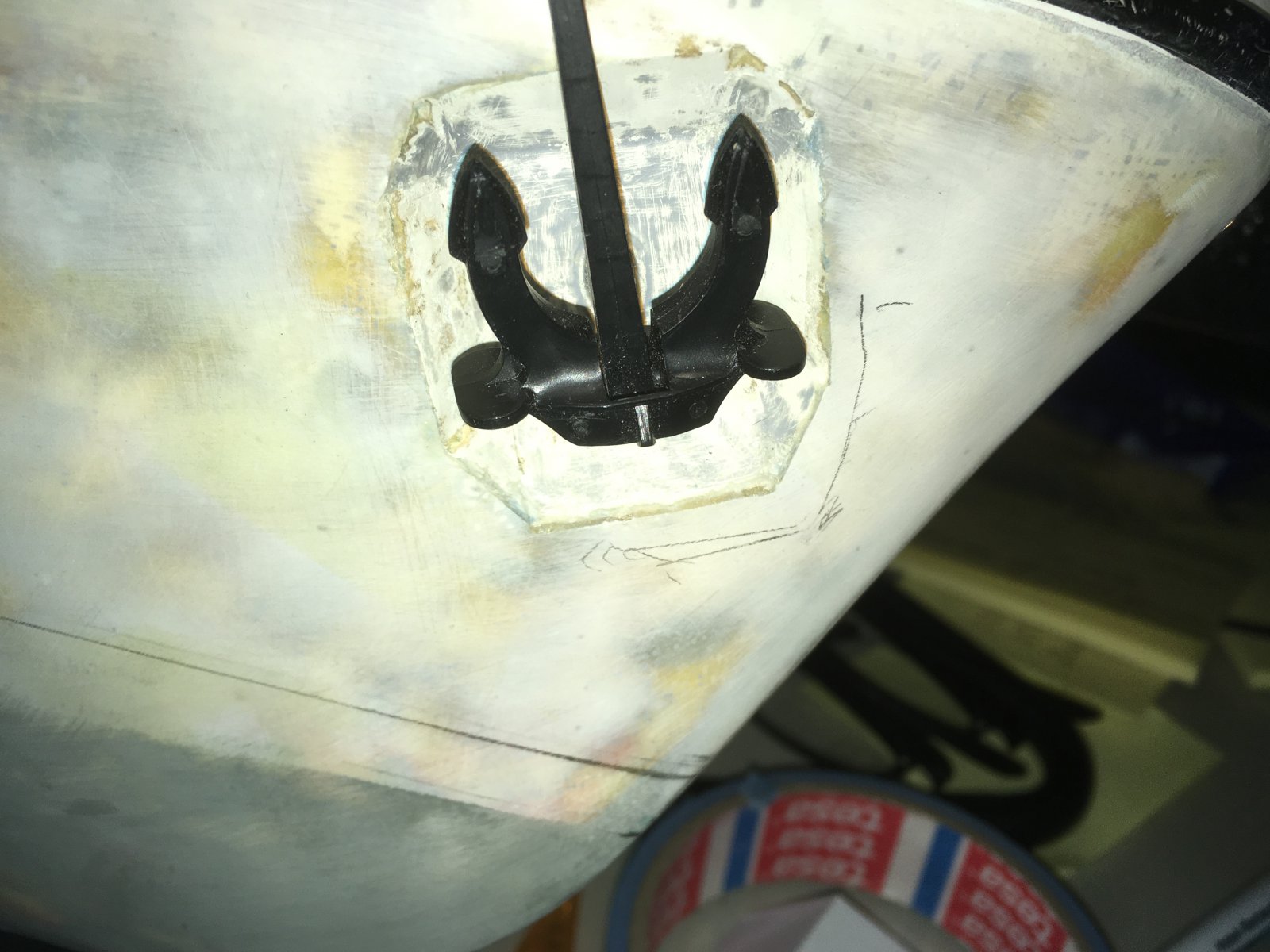

    Maar om het te tonen... Dit is het 30 mm brede anker dat ik in 1971 in handen kreeg
    met het model... Ik heb het nog steeds... zoveel jaar na dato... time capsule op zolder...
    Hier voor de resto-Heuss gehangen...
    Hier is het vergelijk met de 125% print van de eerst gemaakte tekening...
    en de opvolgende 112,5% print en plak...nu al weer een derde aan het maken...
    ook uit epoxy-folie... tekentechnisch bijgewerkt...

    Standaard Graupner in meerdere afmetingen bestelbaar. Ook door Robbe dacht ik...

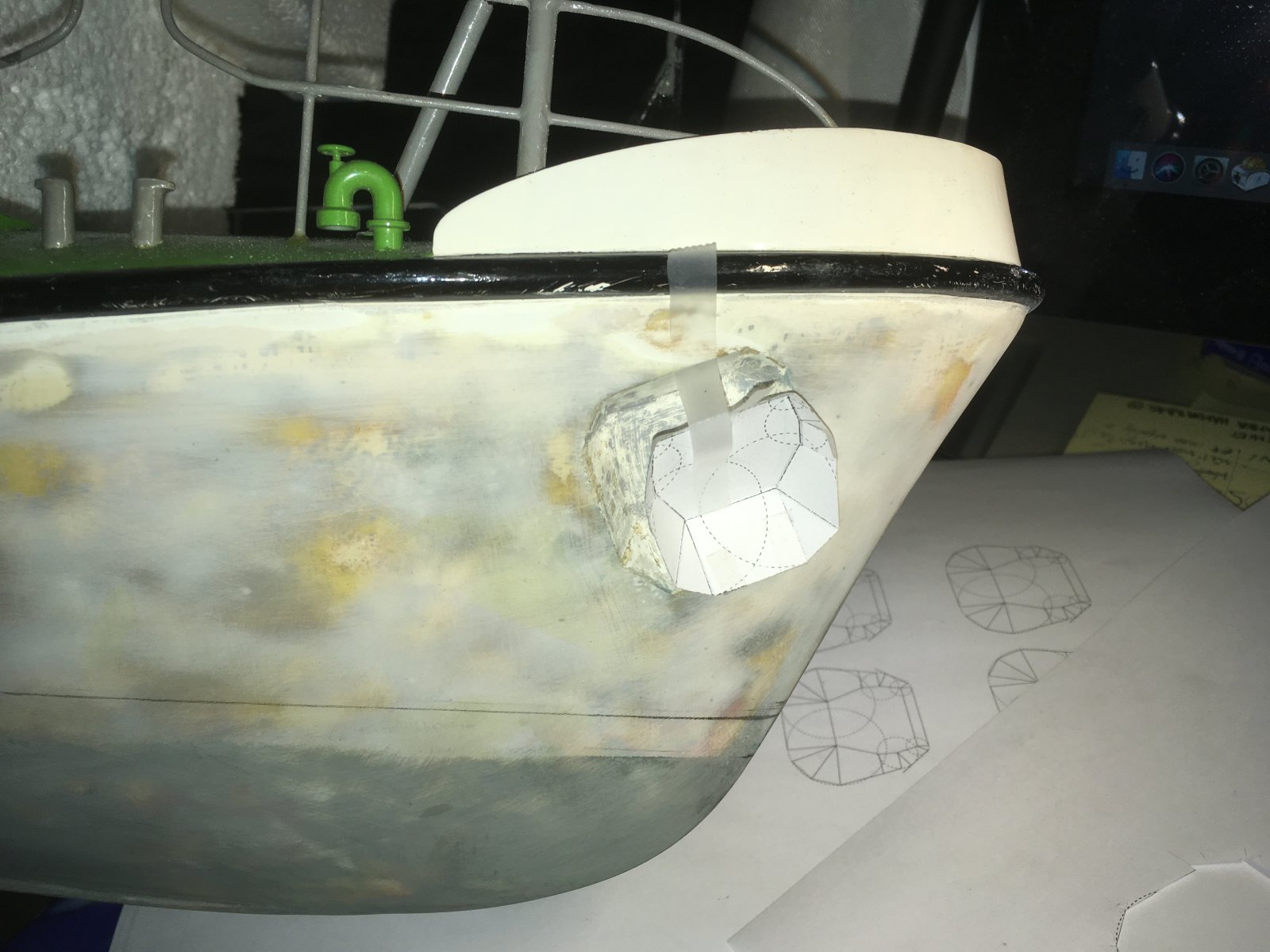

    Nieuwe nis... in 1 klap raak. Op de vouwhoeken ingeboord met 1 mm deed wonderen...
    Nu dat maar eens inlaten.
    Een blikken Fairplay van die ene bouwplaat... :thumbsup:
    Aftasten...
    Schaal wordt het toch niet met zo een bolle snuit van deze...
    Wel op de andere Heuss... ;)
