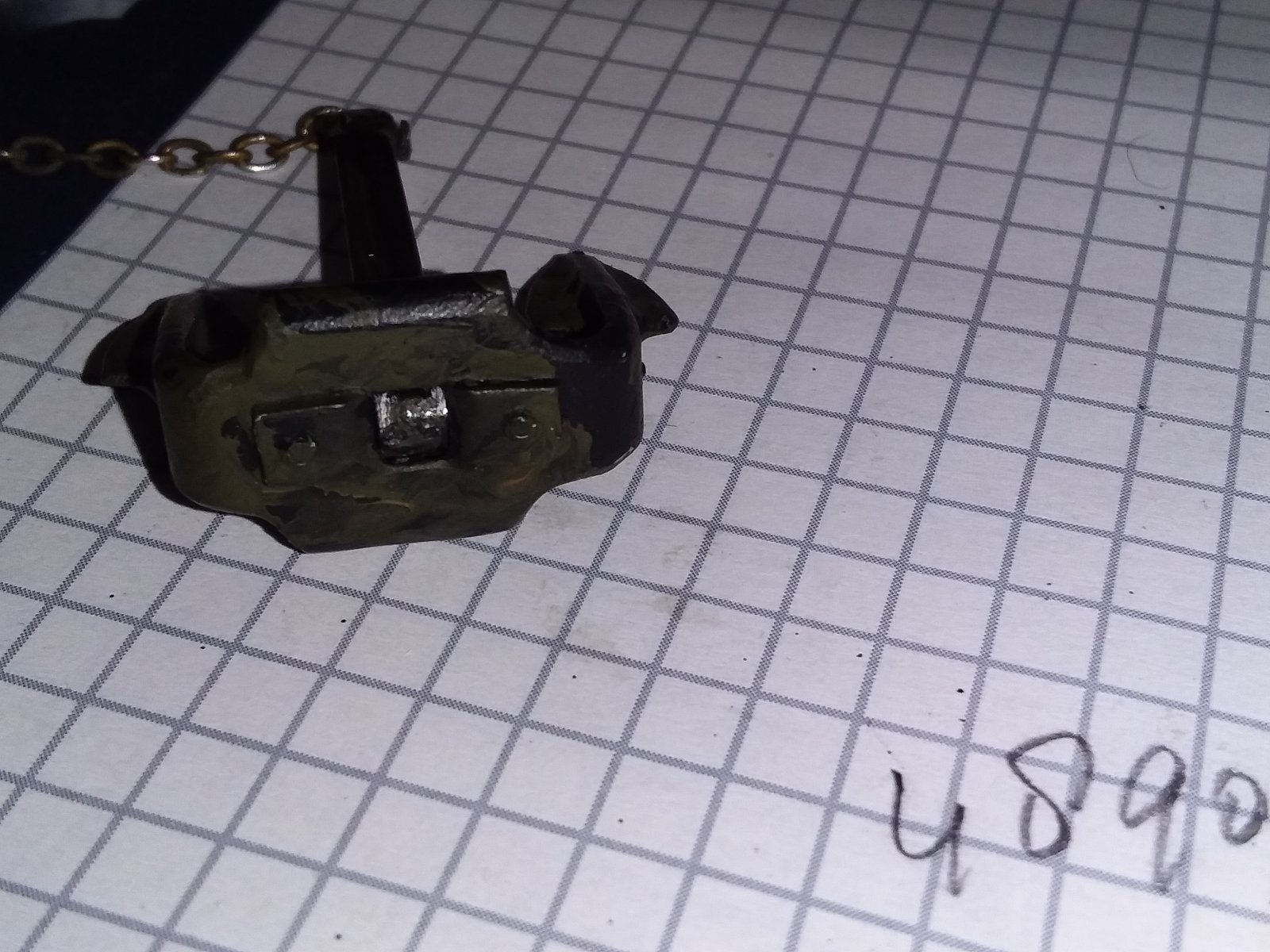

    Dat gaat Bas wel lukken is mijn idee. Het zijn vloeiende bochten. Meest kritisch is om het geheel binnen de maten van de ankernis te houden. Ter inspiratie een plaatje dat ik net zag op het Binnenvaartforum. Zou haast zeggen zoek de verschillen in beide ankers. Met dank aan René. Gr. Klaas.

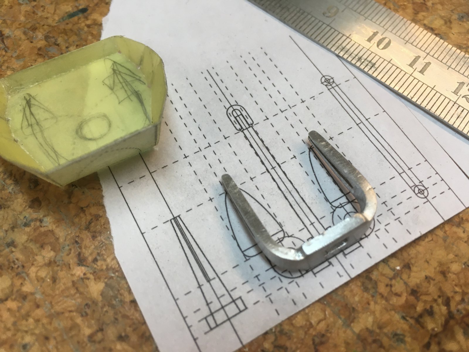

  3. MicropropSport
    12.549
    Hmmm... ja... dat is een verrekte leuke verklikker!
  4. MicropropSport
    12.549
    @Peter... messing... wel... er hing een wapperend tekst ballonnetje en zwaailicht boven... Neemmij & Co... haha...
    2 mm dik had ik net niet bij de hand. Wel alu. Het messing is iets harder. Maar meestal luistert het metaal wel naar mijn bevelen
    Dus pragmatisch gekozen.
    De lugjes... L vorm maak ik uit messing strip. De ‘steel’ bijkans messing. Maar kan ook gesneden epoxyplaat worden. Laminaat. CA verlijmd.
    Immers... het anker is functieloos en statisch.
    Voordat ik ga omzetten, doe ik buigproefjes met stripjes. Voeling met het metaal. Gaat het fout, gaat het immers overnieuw.
    Wederom dank voor alle bijval en suggesties.
    Zo moet het zeker lukken.

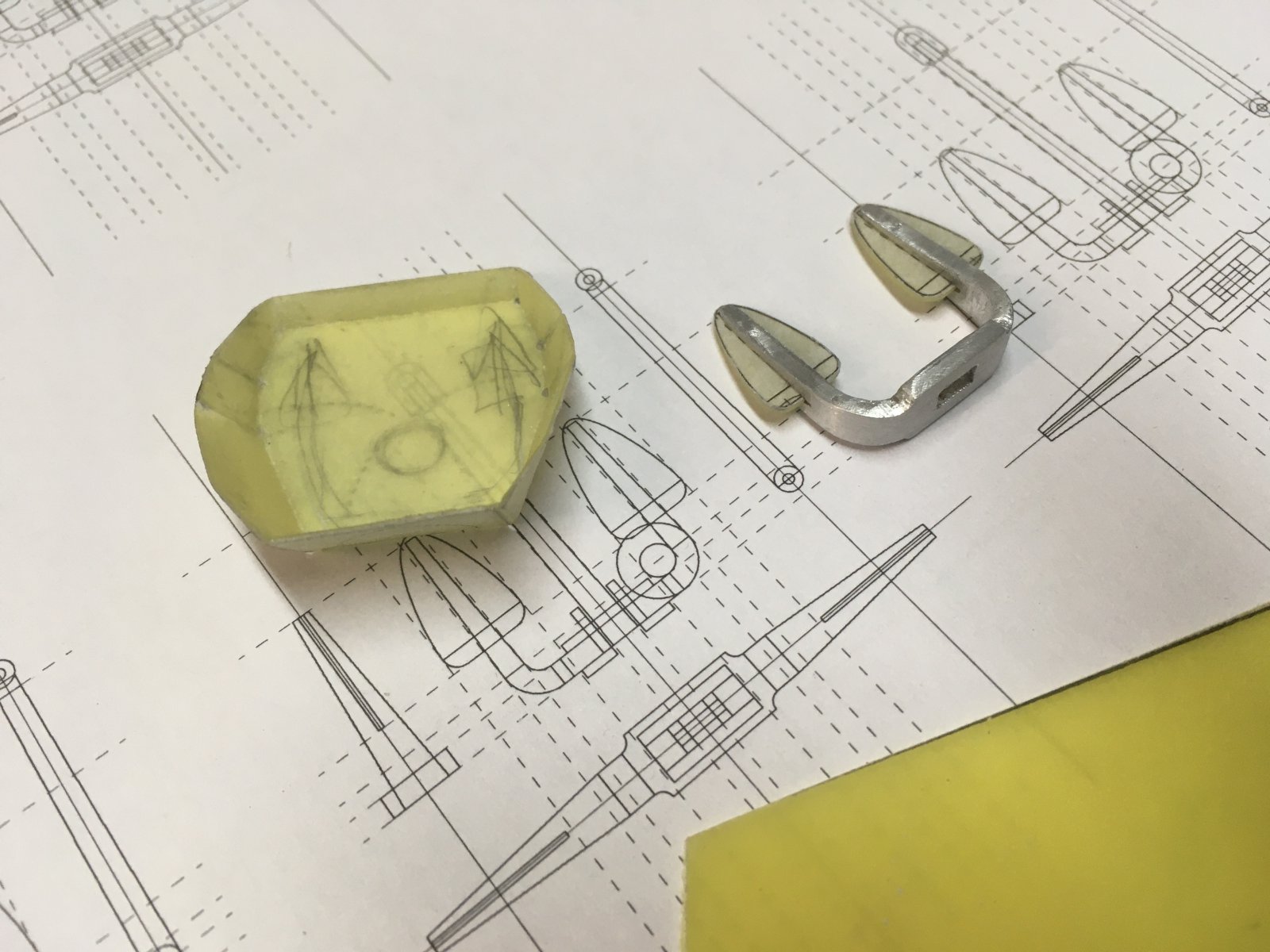

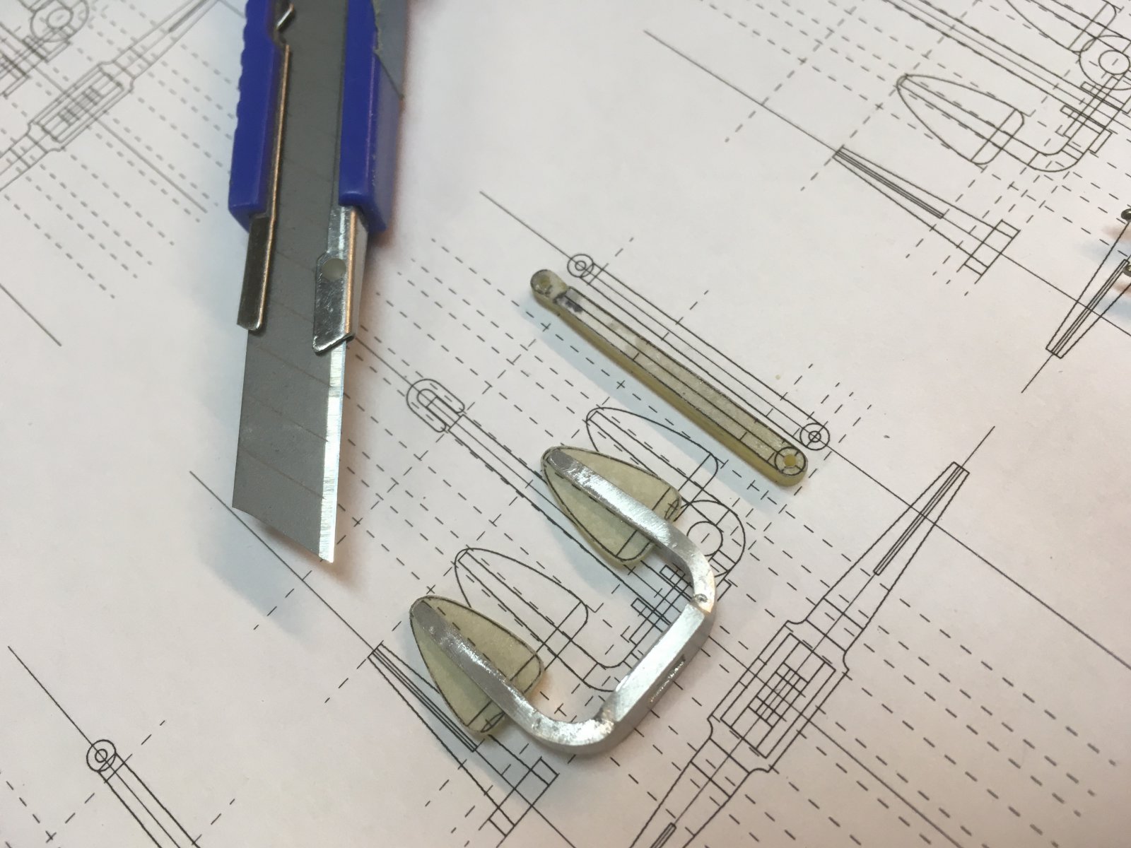

  5. MicropropSport
    12.549

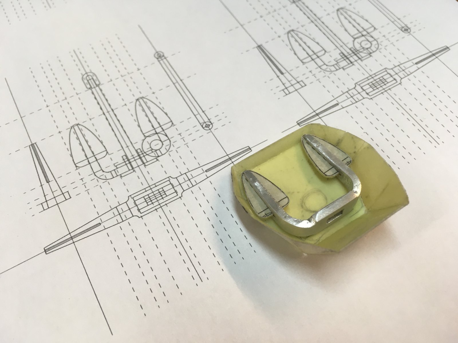

    Gezien de ankers in de mooie foto van het binnenvaartschip,er hangen overigens twee verschillendende aan het schip...
    En zo de ronding iets ronder gemaakt dan op mijn werktekeningetje... beslissing on the fly...
    Ik heb het niet gezet, maar geklopt met een plaatwerkhamertje.
    Eerste aanzet wel via een hand-bankschroefje om een goede markering te hebben
    om te gaan drijven. En een blokje staal. Het stripje in de klem, en een zetje gegeven.
    Een dikke doorn in de bankschroef als aanbeeld.
    Aluminium zachter gemaakt... niet met de lucifer truc, maar via de kleurende Dreft truc.
    Laagje onverdunde zeep, met de vingerpunt, object op een stukje gipsvlak, brander er op. Schrikken in water.
    Dan wordt het metaal meegaand. Na wat heen en weer vergelijk ontstaat de vorm.
    Dan de 'vloeien' (taartscheppen) opzetten, wederom methode plak & play...
    Waarom die kraspen daar? Daar richt je het in de CA drijvende printje
    mee. De print had ik eerder veredeld met blanke acryllak.
    De laserprinterhars gaat dan niet vloeien of uitvegen, de lijm is nogal oplossend...
    Met papier dep je snel en lichtjes de overtollige dunne CA weg...
    De vloeien gaan eerst langs het Proxxon/Dremel schuurtonnetje
    En den met de sleutelvlijl de zaak op maat. Opgespannen in de mini griptang
    of gewoon uit de hand...
    Proef op de som... Piespersas! Keurige fit... uurtjes knallen weer voorbij...
    Volgende is de 'schacht' (het steeltje) maken... dat wordt een laminaatje uit gesneden reep
    epxyplaat. Vier reepjes in sandwich... geeft een mooie versmalling voor het oogje en harpje
    bovenin...
    Aan het anker dat Klaas toonde, zag ik alleen de L-luggen. En tegenoverzijde geen borgplaat.
    Ik denk dat ik dat maar aanhoudt. Geen doorboringen, geen pennen.
    CA verlijming 'moet' volstaan op deze lum-sum-schaal... eerst maken... dan doorslaan...
    Voor wat het waard is...
    Gr Bas
    Laatst bewerkt: 9 jan 2021

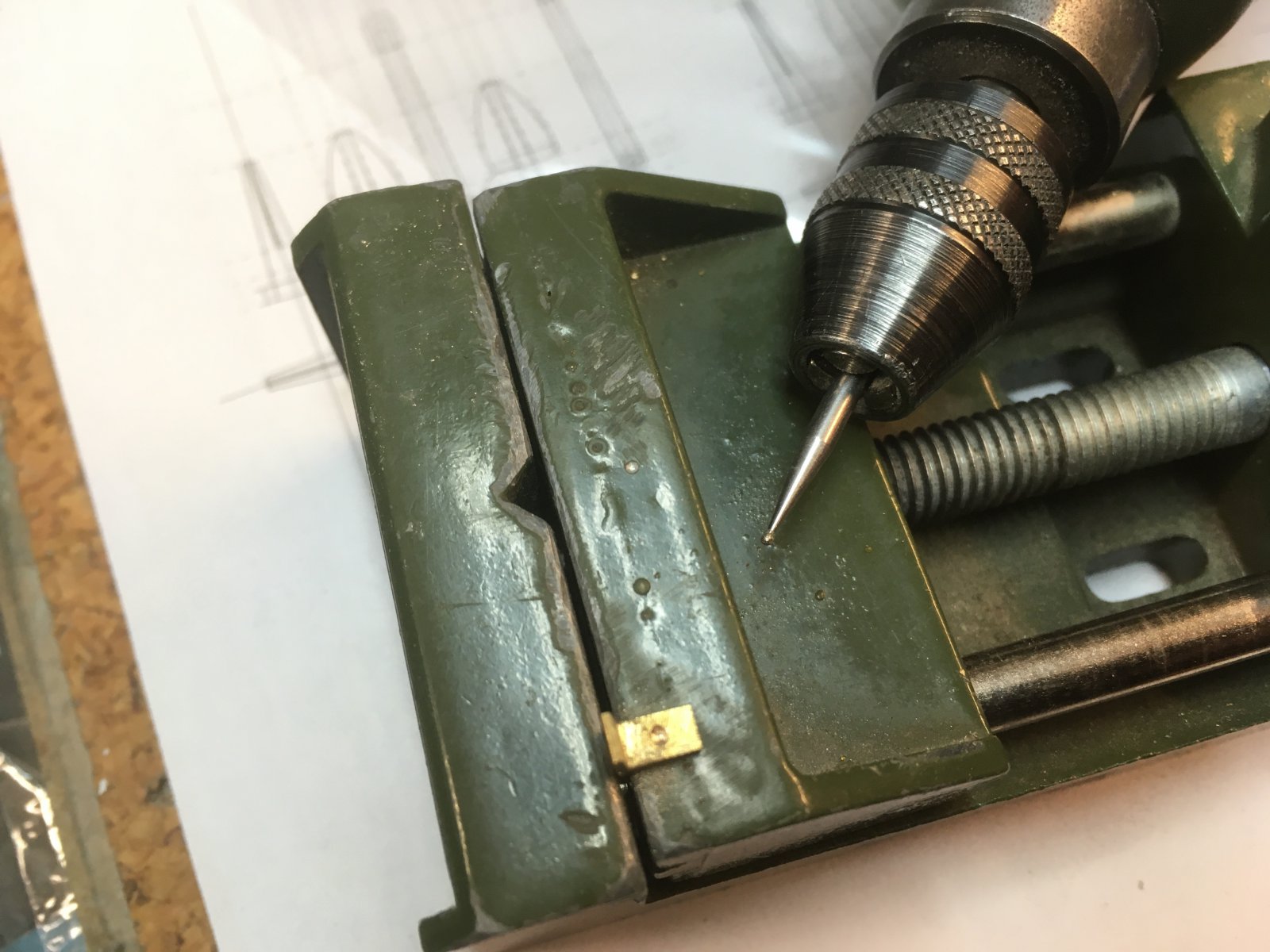

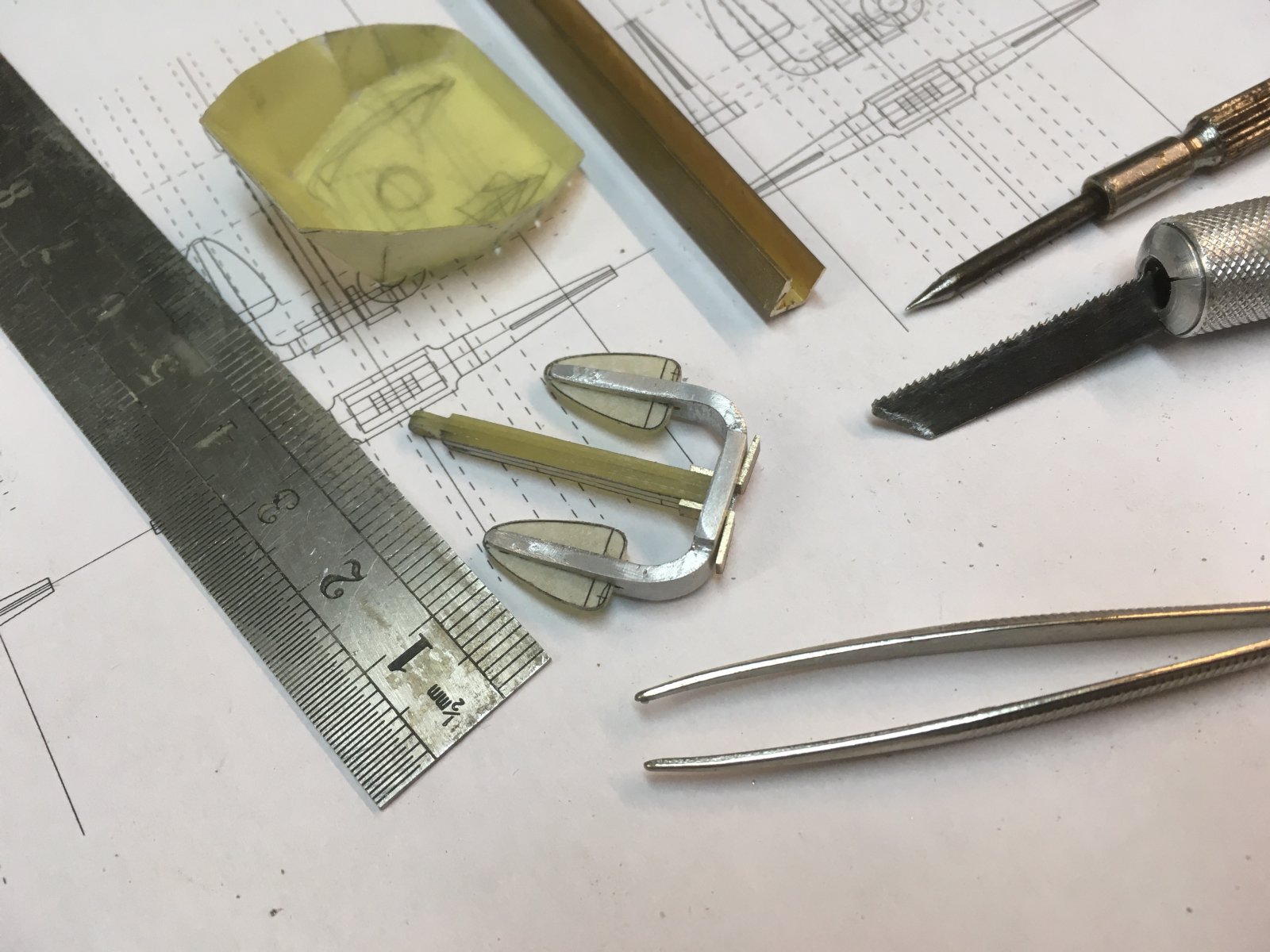

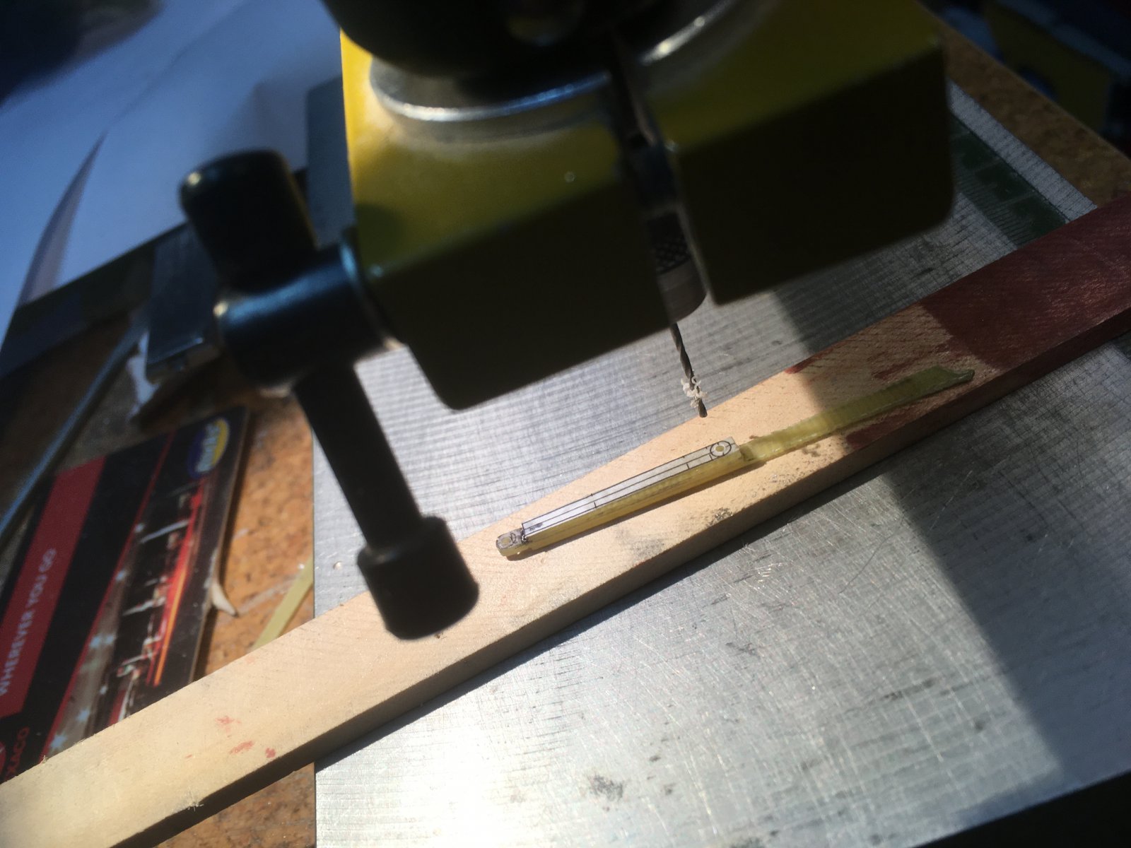

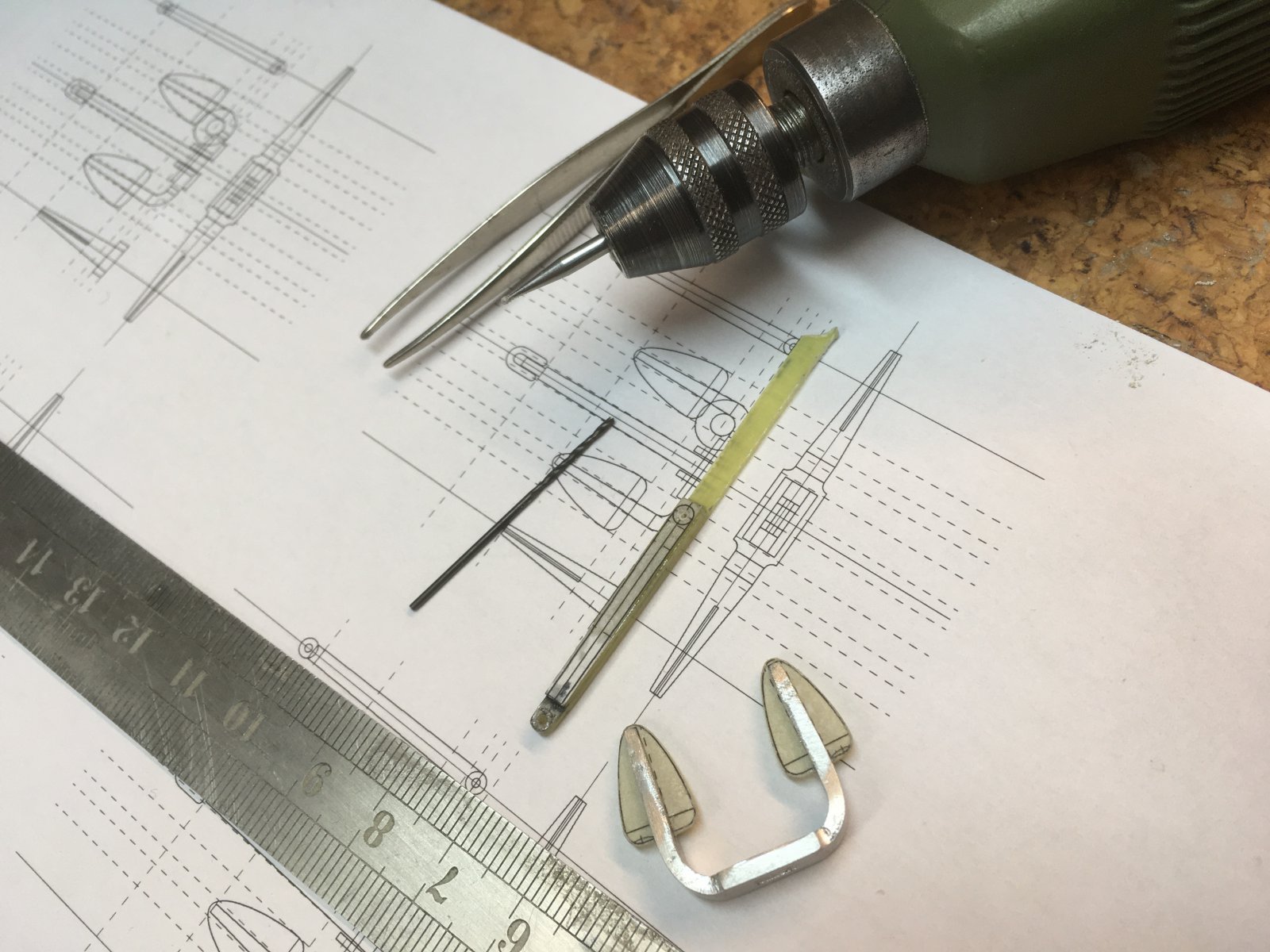

  14. MicropropSport
    12.549
    Voortgang!
    Schacht opzetten... 4 strookjes epoxyplaat van zekere dikte...
    Om zo een mooi oogje voor een harp te krijgen, en evenzo mooi in het midden zit.
    Dan weer wat reepjes print er op om de boorcenters en vorm te bepalen.
    De tandartsfrees is voor de exacte center, boortje is 1 mm...
    Boren, en de ronding aan de schacht schaven met een schuurtonnetje via de Proxxon boorstand...
    Boortoeren zijn eigenlijk net iets te hoog met zo een ding... moet eigenlijk stapvoets op schaal...
    De schacht wat meer in model gebracht... de mini-griptangetjes zijn dan
    handzaam bij het in model schaven met schuurlat en sleutelvijl.
    Die schuurlatten zijn allerhande standaardprofiel... daar plak je met foto-mount een strip
    schuurpapier op... met dat soort tools kun je oneindig veel dingen maken...
    De lugjes zijn uit messing U-profiel gesneden, had iets overmaat in de U-vorm tot L-vorm...
    Om deze later nog bij te schaven...Messingprofiel in de achtergrond.
    Voordeel? De reeds zuivere hoekvorm...
    Om geboorde gaatjes gelijk te houden de zaak aaneen met CA (later breek je het weer los...)
    De hoogte voor de boring via kraspen gemarkeerd, zodat het messing pennetje van 4,5 x 1 mm
    halveert en daarmee ook gelocked op het anker uitkomt...
    Eerst weer center via de frees. Dat gaat dead-steady goed...
    Dan op zeer lage toeren inboren, opdat je verspaning krijgt... de boor ook snijdt...
    dat met de mini-accuboor (Aldi) uit de hand... heb je het gaatje behoorlijk center..
    En dan heb je opeens een pittig klein mini ankertje... in een 'maxi-mum' van tijd! Kèk! :D
