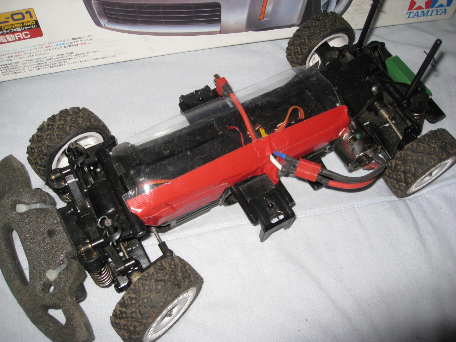

    upload_2016-6-29_1-36-43.png Ik kwam dit tegen...PET fles naar het zich laat uitzien, overigens gebruik ik veel verpakkingsmateriaal, erg licht!!!

    PERFECT wat ik in gedachten had! Alleen wil ik het wel iets degelijker (lees: mooier) aanpakken,ik zie iets gebeuren met velcro aan de zijkanten,en eventueel stukken eraan laten met gaten in om daar de bodyposts door te steken zodat alles ook mooi op zijn plek blijft.Maar de basis is er :D Thanks !
    Moet wel zeggen dat die auto op de foto perfect geschikt is om rally te rijden,maar 't is allemaal zo snel snel gedaan vind ik.Dan is de mijne toch iets properder afgewerkt :p
