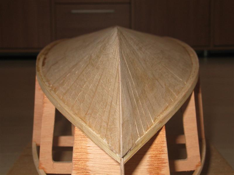

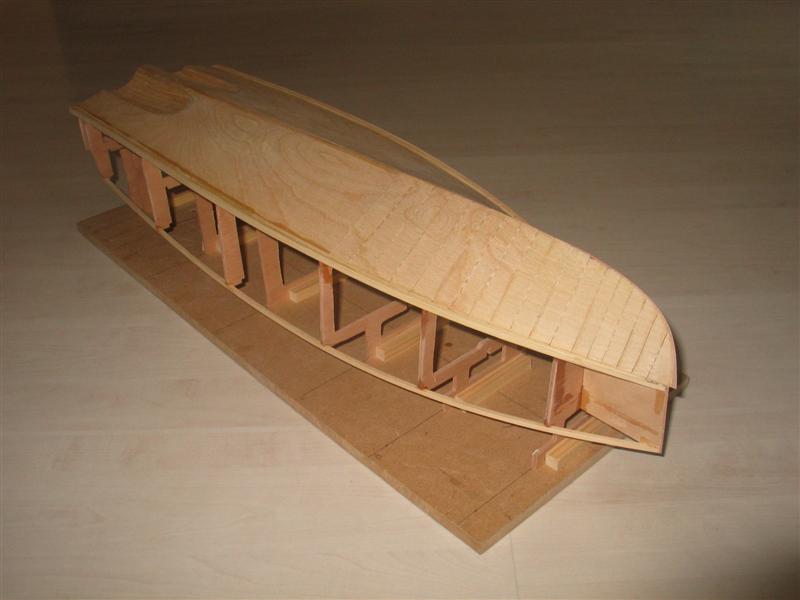

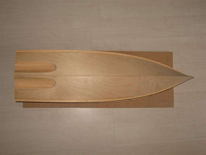

    Zo, de boeg zit dicht. De sprayrails zijn nu ook klaar, op naar de zijkanten.
    De bodem zit dicht. Ziet er toch altijd mooi uit zo in houtbouw.
    [​IMG]
    [​IMG]
    Vanaf de boeg gezien. De kiellijn is lekker scherp geworden. Later plamuur ik de oneffenheden nog weg.
    [​IMG]

    Zou bijna zonde zijn als je die zo gaat plamuren!!
    Kun je hem niet gewoon beitsen en daarna in de lak zetten?:D
    Dan zie je die naadjes ook niet meer en het is weer wat apparts!
    Ga vooral zo door!

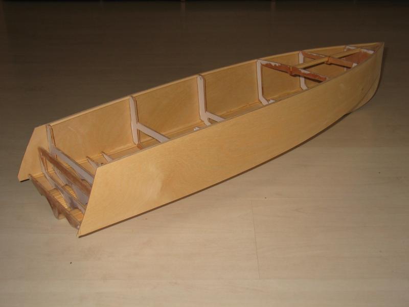

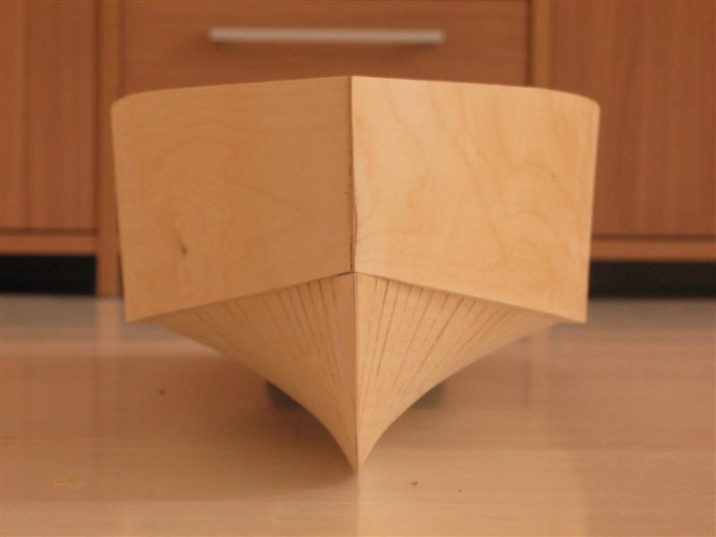

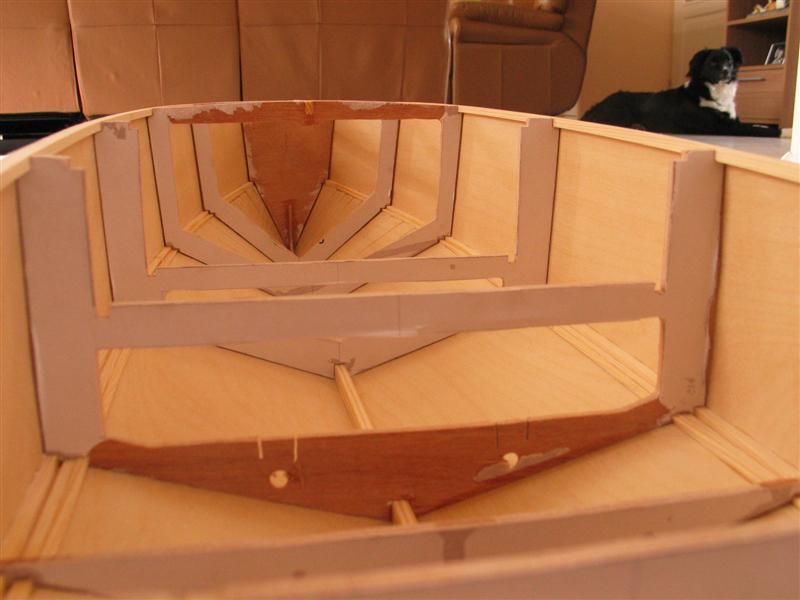

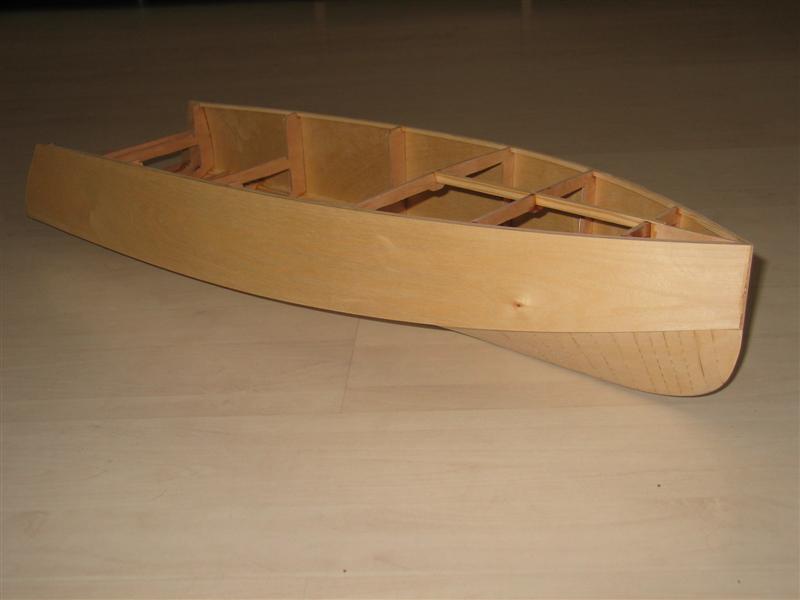

    Vandaag weer verder gegaan. De zijkanten zitten er op, en de romp is bevrijd van haar bouwplank. Het geheel is zonder dek nu al behoorlijk torsiestijf.
    [​IMG]
    [​IMG]
    De lijnen van de romp zijn nu duidelijk herkenbaar. [​IMG]
    (De boeg lijkt op de foto scheef, dit komt omdat de onderste platen van links overlappen en de bovenste rechts.)
    [​IMG]
    (de hond is niet op schaal ... :rolleyes:)
    Nu eerst een standaard maken, dan verder met de spiegel, het zwemplateau en de binnenzijde.

    Hallo Lex,
    Het begint er al op te lijken, mooi werk!
    Ik zou de kale romp eerst schuren en in de glasweefsel en epoxy zetten vóórdat je gaat plamuren; je hebt het hout dan aan de buitenkant waterdicht gemaakt en de plamuurlaag zal waarschijnlijk maar héél dun uitvallen, gezien de strakke bouw.
    Om de hoeken scherp te houden moet je in delen werken met het glasweefsel; eerst b.v. de bodem in twee delen, het weefsel iets laten oversteken en laten uitharden.
    Dan het glasweefsel vlak schuren op de kiel en zijkant en dan de andere helft van de bodem. Vervolgens ga je verder met de zijden (één per keer).
    De laagjes glas overlappen elkaar dus niet maar liggen stomp tegen elkaar aan, het is een schaalmodel, dus zó erg zal er niet me omgerost worden, dat dit een probleem zal zijn.
    Ik heb dit bij mijn MTB romp ook gedaan vanwege de vele randen, die scherp moeten blijven, 't is even wat werk, maar scheelt een boel bijwerken in de latere fase.
    Groeten, Jan.

    Hoi Jan
    Laat dat nou net mijn plan zijn .. :thumbsup:
    Met het glasvezel wou ik inderdaad eerst de bodem en dan de zijkanten doen. Maar dan zit je nog met die boeg. Alle vlakken afzonderlijk, of in ieder geval de twee bodemdelen, is misschien een betere optie. Goede tip!

    Glas WEEFSEL, géén glasvezel, met dat mooie dunne glasweefsel kun je één helft van de bodem in één keer doen, mits je het gewoon laat oversteken als een (kort!) afdakje.
    Groeten, Jan.
