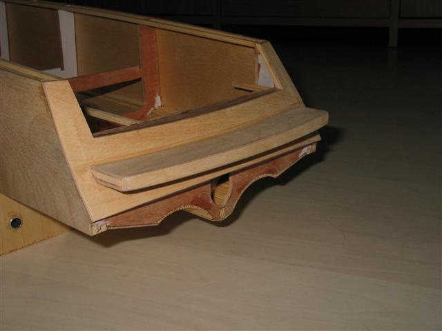

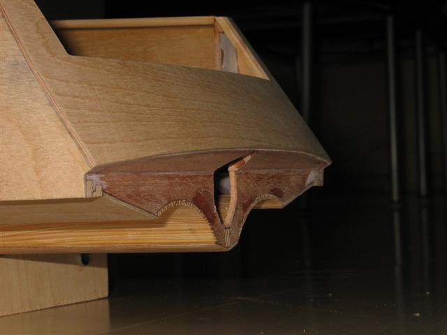

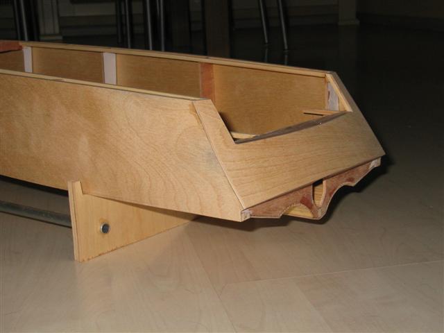

    Het is even stil geweest hier, er zijn wat zaken tussendoor gekomen waardoor ik geen tijd voor de VD had. Nu is dat gelukkig weer anders, dus weer een kleine update.
    Vandaag heb ik de spiegel van de romp dicht gemaakt. Veel schuren door de ronde vorm.
    [​IMG]
    [​IMG]
    Het gat in het midden is straks voor de heckschroef. Die opening wou ik er nu vast in maken omdat je er nog goed bij kunt.
    En over openingen, ik zit momenteel te bedenken wat ik zal doen. De gaten voor de schroefassen, roeren en boegschroef er nu al in maken, of hiermee wachten tot na het lamineren. Wachten tot erna heeft in mijn ogen het voordeel dat de romp strak blijft voor het lamineren, nu al de gaten maken zou daarentegen betekenen dat de gaten dan bij het lamineren mooi doordrenkt worden met epoxy dus is dat beter watervast. Iemand ideeën hierover?

    Ziet er erg strak uit, wat betreft het lamineren, nu eerst G4 binnen en buiten erop, vaak in meerdere lagen, de eerste heel goed verdunnen, dat trekt helemaal in het hout, dan lamineren, na het lamineren pas je schroefasgaten ed maken, door de G4 zal ook het hout goed geimpregneerd zijn.
    Snap het gat voor de hekschroef nog niet maar dat zal later wel duidelijker worden...
    Dat is het zelfde als een kopschroef maar dan achterop :confused: :confused:
    En door dat gat komt de aandrijving Tom

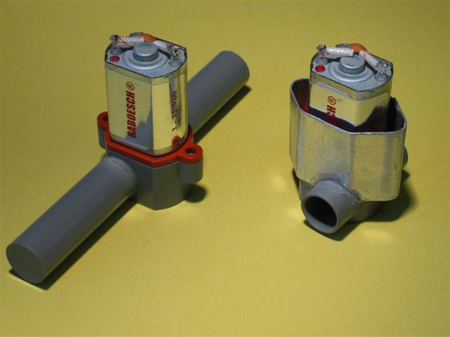

    Vanochtend is het zwemplateau er achter gekomen.
    [​IMG]

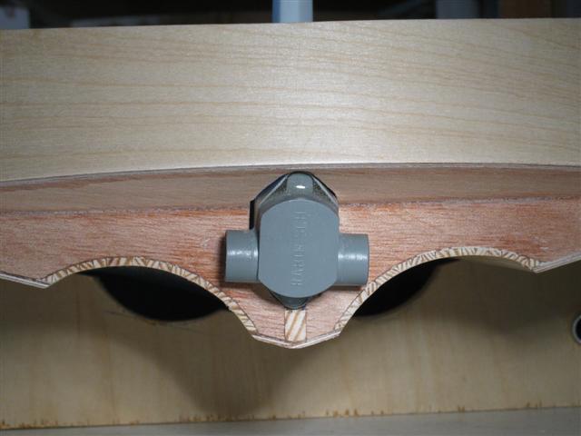

    Deze gaan er in als boeg en heck schroef, de mini uitvoering van Raboesch. Om de heckschroef re goed in te kunnen krijgen heb ik een huls van 0,5mm aluminium plaat er omheen gezet zodat ik hem daarmee in de spiegel kan zetten, en de motor van binnenuit demontabel blijft.
    [​IMG]
    En dat komt dan zo te zitten:
    [​IMG]
