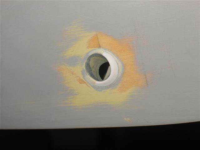

    Ondertussen zijn er weer een paar klusjes gepasseerd. De romp staat in de eerste laag grondverf. op zich meteen mooi vlak, maar voor het echt strakke heeft dat nog wel wat schuren en nog een paar laagjes nodig. Ook heb ik de stroomlijn bij de boegschroef er nu op zitten:
    [​IMG]
    Randje van kunststof gemaakt, op de hoeken wat 2K plamuur en schuren maar.

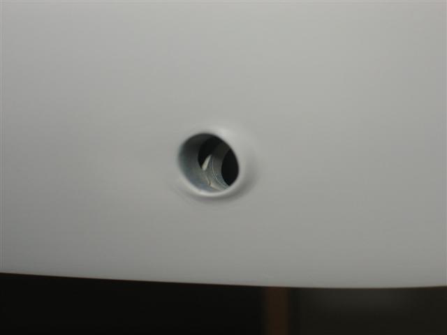

    [​IMG]
    In de grondverf, loopt mooi vloeiend over.

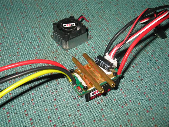

    Daarnaast heb ik de luchtkoeling van de brushless regelaars (autotype) alvast vervangen door waterkoeling. Met twee losse buisjes omdat de buigradius bij ombuigen van het buisje te klein bleek. Straks maak ik de verbindingsbocht dan maar met siliconenslang.

    Misschien een tip als je toch een waterkoeling maakt op je bruss regelaar kopere remleiding pakken, die is wel erg buigzaam, en in verschillende diktes te verkijgen, is wel vrij prijzig maar dan heb je wel minder kans op lekkage als koper pijpje-silicone slang-koper pijpje silicone slang,enz,enz...

    Is een goed idee Vincent! Een even in het achterhoofd houden voor een volgende keer. En wat de buis-slang verbindingen aangaat, ik ben eens aan het tellen geweest. Per koelcircuit zijn dat 10 verbindingen .... :rolleyes: En ik heb twee circuits straks, elke motor-regelaar combinatie één. Het worden wel drukloze citcuits met een water in- en uitlaat onderwater, het lekkage risico valt dan reuze mee.

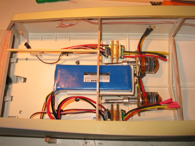

    Hieronder zoals de romp er nu van binnen uitziet. Er is een montageplaatje beplaatst voor de RC componenten en waarop de accu (hier 3S 5 Amp) komt te liggen. De motoren liggen nu onder de kuipvloer, bij de originele VD staan de achter in de boot in de machinekamer. Ik heb dit zo gedaan om de schroefassen mooi vlak te kunnen leggen en met stille vaste koppelingen te kunnen werken. In de kuipvloer komt een serviceluik zodat ik later nog bij de regelaars en motoren kan. Onder de accu tussen de koppelingshuizen zitten de koelwater in- en uit laten.

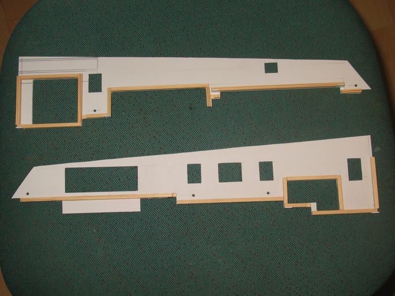

    Volgende stap is het maken van de kuip. Hieronder de zijwanden met uitsparingen voor diverse vakken en bakjes, en aanleglatjes voor de meubel- en vloer delen. De ronde gaatjes zijn voor de LED kuipverlichting.
