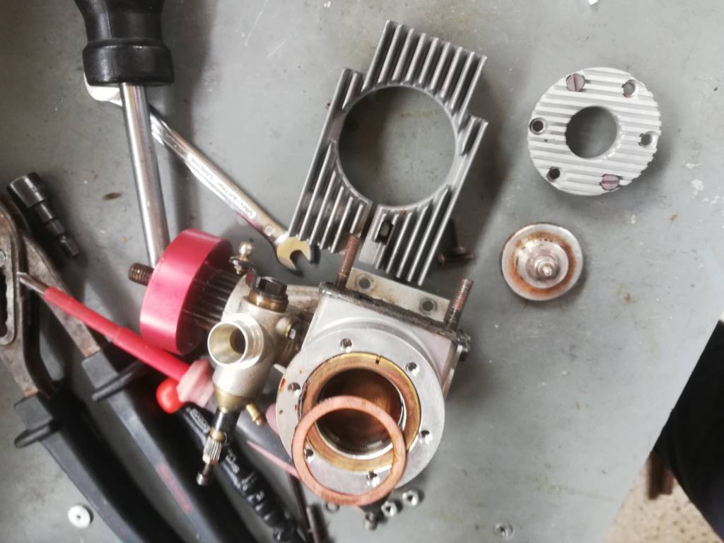

    Ik dacht dat de motor er net uit kon, niet dus, halve hele geslooptmaar de shim zit er tussen, kan weer in elkaar. Aparte kop trouwens op deze motor, met apart 'binnen dopje'

    Zit me net te bedenken Bert, is dit nu een extra shim, of zit die er standaard tussen?

    Bij de laatste Rossi die ik nieuw kocht, zat er standaard eentje tussen en kreeg ik er eentje los erbij.

    Ok, dan zit er geen extra tussen, zat er net weer in.
    De maat is 24 binnen, 31 buiten,.
