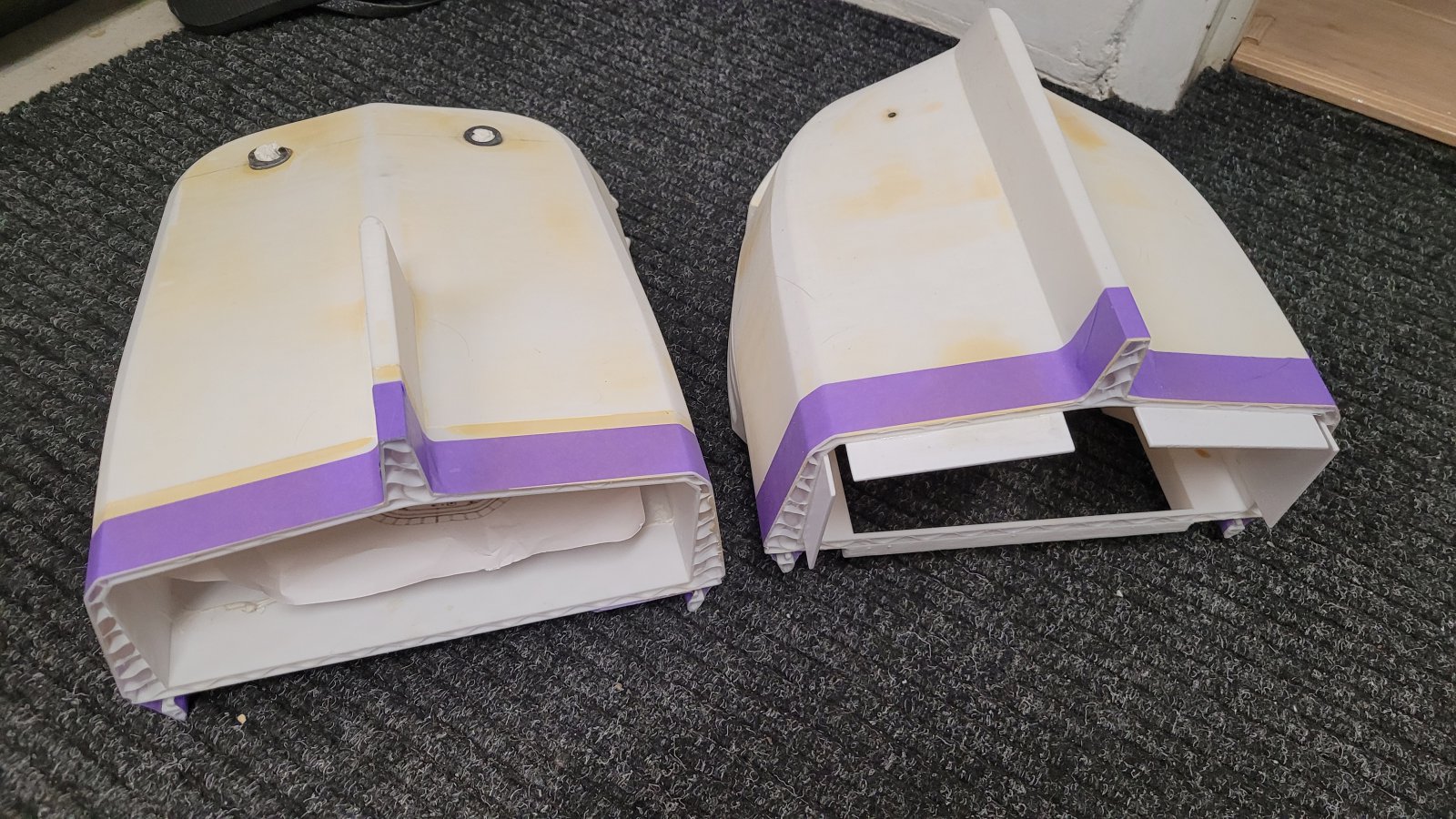

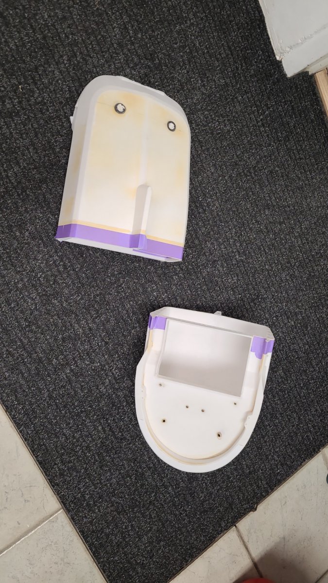

    Ga nu aan 1 kant er strippen in lijmen.
    Die ik ook laat uitsteken.Zodat die dient als passing voor de andere romp deel.
    Dan alles aan elkaar lijmen.
    En erna verstevigen met expoxy matje in de romp .
    Dacht even de romp de gaan spuiten...grrrr
    Mvg ronald

    De romp was uit 2 delen.
    Maar waar die in twee brak.Was 4 cm naast deze deling.
    Kreeg dit als antwoord die het geprint heeft:
    Ja dan heeft de afsluiting niet goed gedekt tijdens het printen
    Mvg Ronald
    Laatst bewerkt: 21 jan 2025

    Heb er strips in gelijmd.
    In de zijkanten komen nog pennen.
    En dan in elkaar lijmen met poly max high tack express.
    Zeker tegenvaller.
    Maar beter nu...dan als ik aan het varen was.

    Hier kan je zien waar de geschuurd is.
    Tweede naad van achteren gezien.
    en ik maar denken dat die daar gelijmd was.....grrrrr

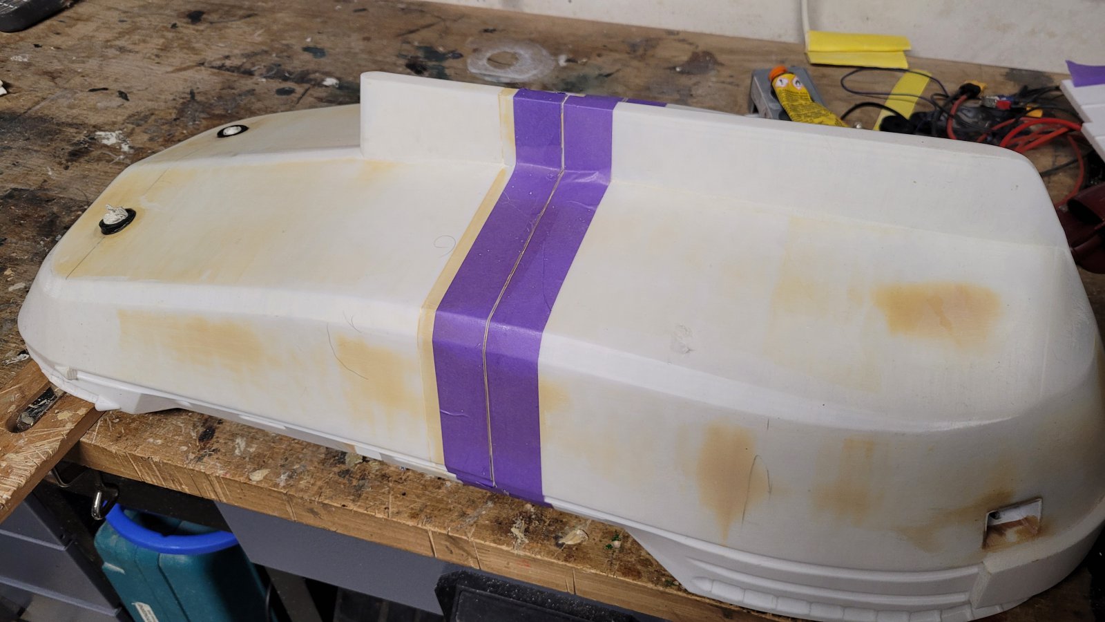

    Gelukkig was die kaars recht doormidden.
    Is nu weer in elkaar gelijmd.
    Zou na 4 uur vast moeten zitten.
    Maar wacht wel tot morgen.
    Dan eerst binnen kant epoxy aan brengen met glasvezel matje.Waar de delen aan elkaar gelijmd zijn.
    Buiten kant lichtjes plamuren.
    En dan hopelijk eind van de week spuiten.......

    Binnenkant rand is helemaal vol gespoten met poly max high tack express.
    Daarom zit aan de binnen en buiten de schilders tape.
    Omdat er natuurlijk overal aardig wat lijm uit de naad komt met tegen elkaar zetten van de romp delen
    En ik de kit/lijm makkelijk weg kon halen.Zonder dat de kit /lijm overal op kwam te zitten.
