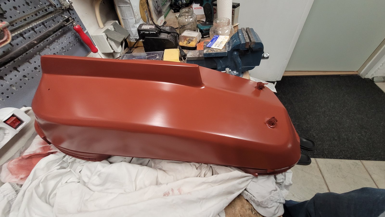

    De antifouling

    Ziet er strak uit!

    Misschien volgende week de romp blauw spuiten.

    Goeie basis voor de uiteindelijke kleur!
    Een hele mooie romp!

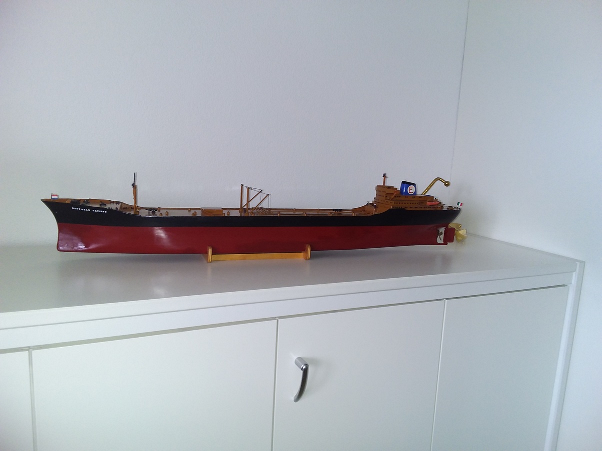

    Ronald, Voor zover ik begrijp zijn het afwrijfletters/tekens. Op de achterkant daarvan zit lijm en je wrijft over de folie om ze aan te brengen. Daarna trek je de folie weg. Heb ze gebruikt (ander merk) op mijn tankertje. Zit er alweer een jaar of 5 op. Niets overheen gezet. Gr. Klaas.
