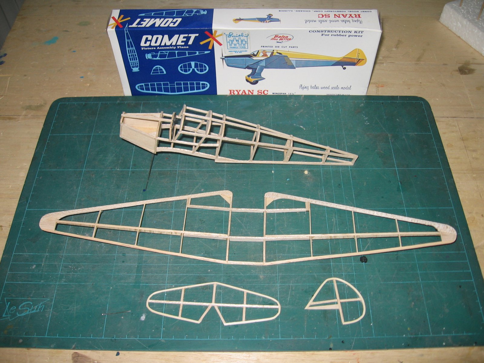

    Ik heb een paar jaar geleden een Ryan SC gebouwd (uit de onuitputtelijke?) voorraad Comet bouwdoosjes. Ook met hele slanke tippen. Gevolg: buiten deed ie het vrij goed, maar in de zaal had het model toch te weinig lift. Conclusie: in de zaal helpt een model met een SCHUURDEUR als vleugel! Zal wel met de schaalfactor te maken hebben. Ooit een hommel met een slanke vleugel gezien?
    En daarbij was het natuurlijk ook nog eens een laagdekker...

    Voor een schuurdeur moet je een Lacey M-10 of Fike model E bouwen. Dan vliegt als een tiet.
    In de zaal heb je natuurlijk heel andere omstandigheden. Geen wind, andere temperatuur enz. Wat we wel veel zien is dat de modellen door hun eigen wake vliegen. Dit komt de stabiliteit ook niet ten goede. Dan waggelt t model vaak ook even. Bij zo'n slanke kist heb je kans op tipstall.

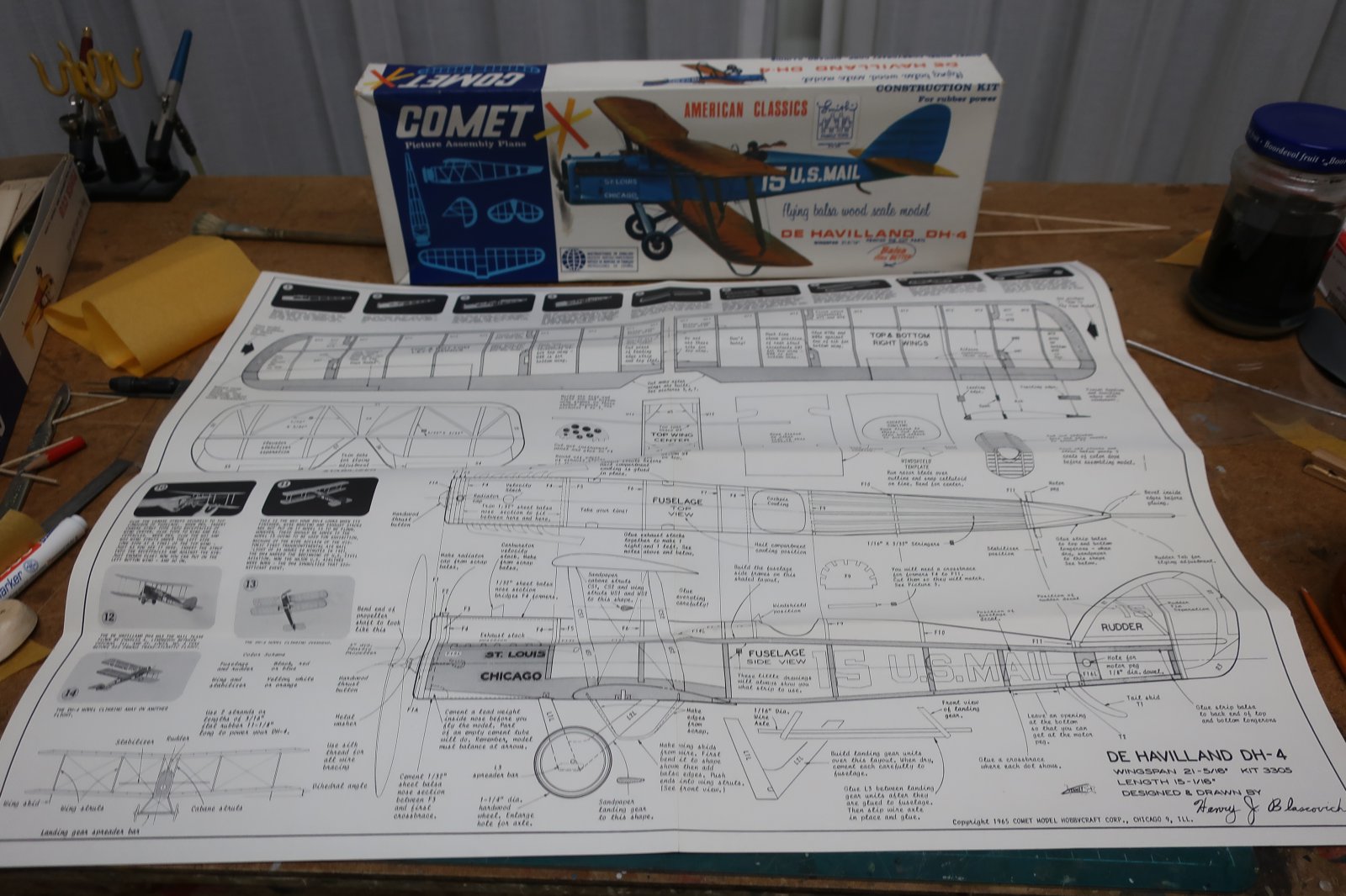

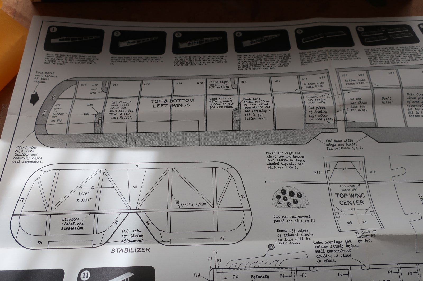

  16. stunthenk
    stunthenk PH-SAM
    7 feb 2006
    1.332
    Amersfoort
    Ik heb even voor je geteld: het zijn er nog 9! En als ik me goed herinner heb ik er een stuk of 7 gebouwd, sinds 1981, dus ik ben nog niet op de helft... Al ben ik tegenwoordig wel meer met dit soort modellen bezig dan vroeger.
    De DH9 lijkt me trouwens niet erg geschikt voor Kit Scale. Ik heb de Engelse regels op Internet gevonden (zijn de zelfde als in Nederland, toch?) en daar staat in dat je het model volgens tekening moet bouwen, al mag je wel je eigen hout gebruiken. En in de DH zit wel erg VEEL hout! Kijk eens naar de voor- en achterlijst van de vleugels, dat zou je toch met minstens de helft willen verminderen. En dan dat stabilo: normaal zou ik dat van 3x3 latjes maken, met nat gebogen tippen. Scheelt minstens de helft in gewicht, zo niet meer.
