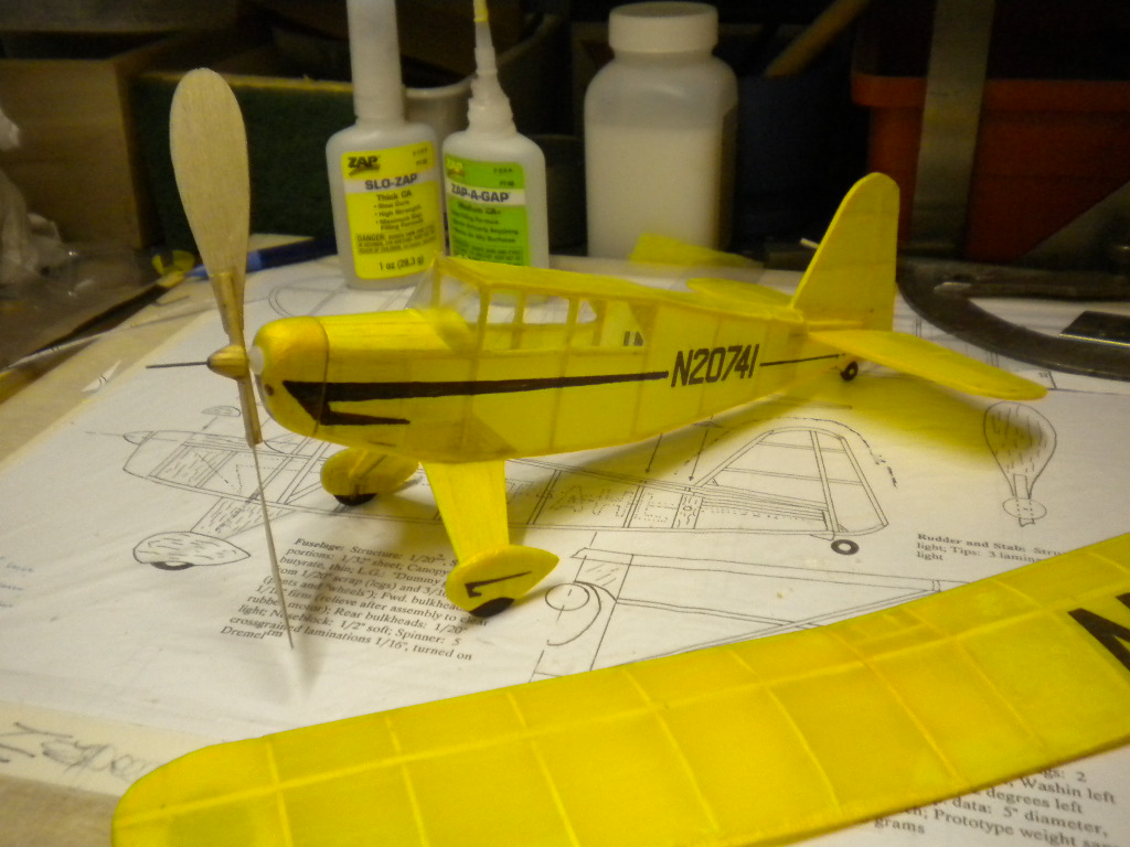

    Zelf gebruik ik max 2 lagen verdunde ezedope (50/50) , als het er goed uitziet zou ik het daar bij laten .
    Bij deze Speedster heb ik slecht 1 laag verdund gebruikt , wel gebruik ik een haardroger om het droog te blazen en druppels te vermijden

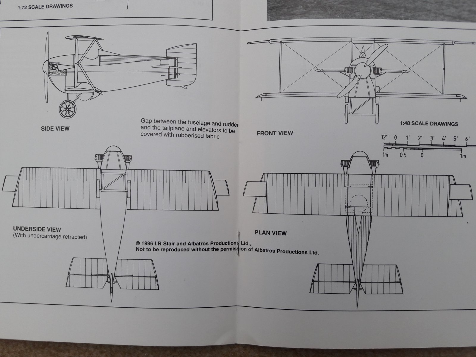

    En wat denk je van de Kitten?
    Daar heb ik genoeg documentatie over:

    Grote uitdaging. Korte neus en 2 dekker. Voor rubber niet geschikt als beginner.
    Een hoogdekker zou een beter idee zijn. Als je echt iets van een 2 dekker wil zou ik voor een toestel kiezen met lange neus. Een Hawker Fury o.i.d.
    Als hoogdekker zijn er ook genoeg ww2 voorbeelde. Westland Lysander, Fieseler Fi 156, Desoutter I.
    Je moet zoeken naar toestellen met een lange neus. Veel ww1 en pioneers toestellen vallen dan af. Ik zie nog zoveel mensen worstelen met die korte neusjes op rubber. Elektro is een ander verhaal dan wil t opeens veel beter.
    Wil je toch een laagdekker is een Bebe Jodel goed te vliegen of een Dart Kitten.
