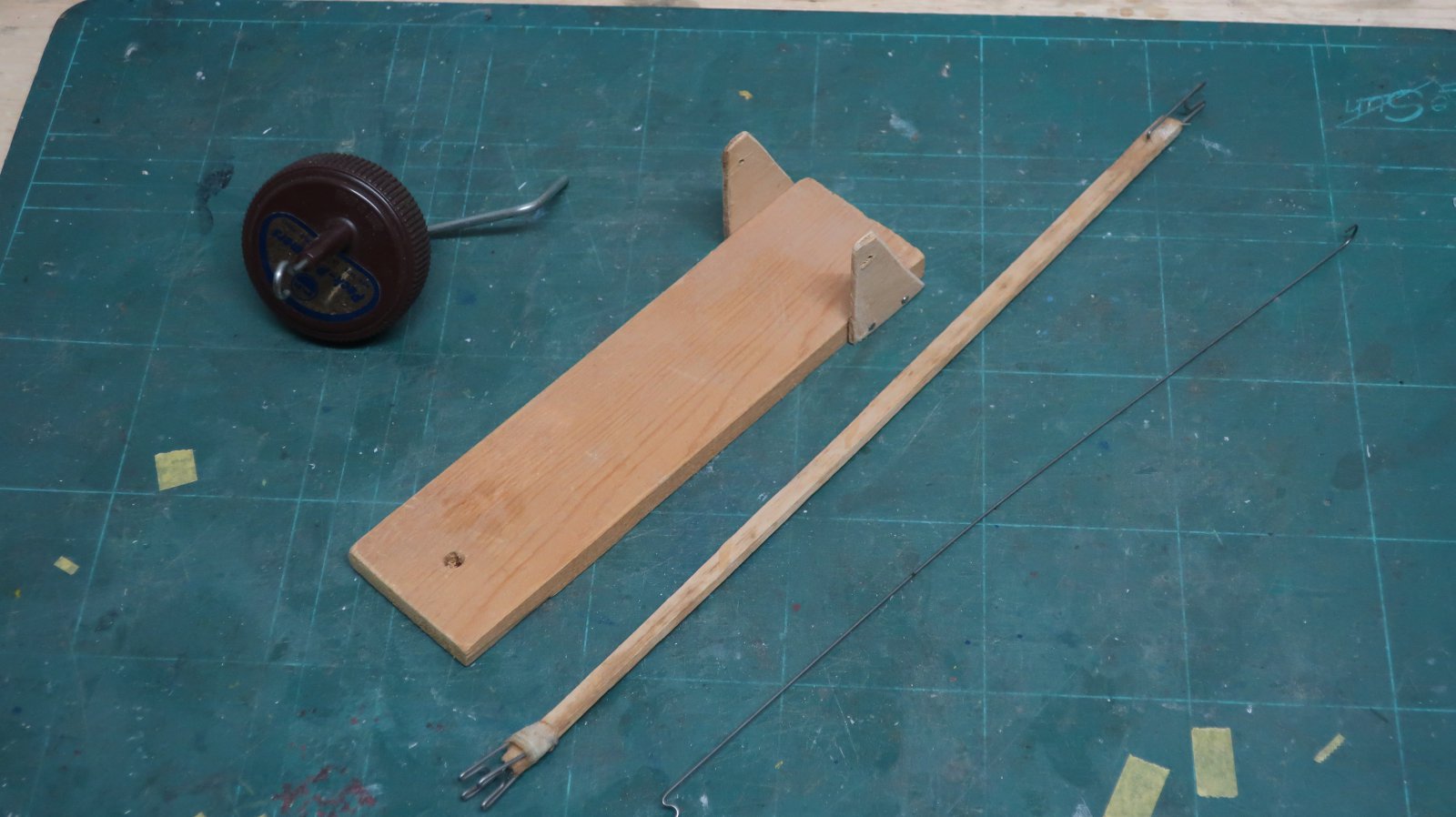

    Tja Ton, als je aan rubbermodellen begint gaat er een wereld voor je open! Rubber moet VERS zijn; dikte is meestal het zelfde, breedte maakt niet zoveel uit en het moderne FAI rubber is veel beter dan dat van vroeger. Maar je moet het smeren, je moet zorgen dat het knoopje er niet uit loopt, en je hebt allerlei kekke spulletjes nodig! Zoals daar zijn:
    Links een windertje (misschien heeft Henk vH er nog een uit een boedel), daarnaast een plankje om het model in vast te zetten als je de motor opwindt (staaldraad door de opstaande steuntjes en het achterste motorankerbuisje van het model steken, zelf op maat maken en met een klem op de tafel, workmate of houten bank vastzetten) en rechts twee soorten rubber-in-en-uit-het-model-frut-stokjes (ook zelf maken naar de maat die je nodig hebt). Dan kun je dat allemaal nog uitbreiden met bijvoorbeeld opwindbuizen zodat de romp niet beschadigt als de motor tijdens het opwinden knapt, en zo kunnen we nog wel even doorgaan...

    Zal leuk zijn dat allemaal bij elkaar te verzamelen en telkens een stapje verder te gaan. Van een winder heb ik al een 3D print versie gevonden eens kijken of daar wat van te maken valt.

    Ik ben mening dat je voor een winder niet zelf moet gaan kloten. Derek Knight verkoopt hele goeie. Zo soepel lopend als dat krijg je niet voor elkaar, deze winders zijn met kogellagers en kosten bijna niks. Euro of 10 met teller. Derek Knight is elk jaar vast gezicht op de wedstrijd in november en als je wat besteld van te voren neemt ie t mee.
    Nu met link
    http://www.kpaero.com/ProductReport.aspx?Category1=rubber
