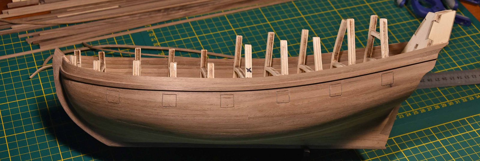

Ik wijk voor de 1e keer af van de bouwbeschrijving, omdat ik besloten heb om eerst de berghouten te plaatsen. De beschrijving doet dit pas in een veel later stadium, maar het voordeel om het nu te doen is dat je nu de berghouten (in elk geval de bovenste, 2 aan beide kanten) makkelijk(er) kan vastklemmen omdat de hele romp nog open is en gezien de zeeg van het schip is dat geen overbodige luxe.
De 1e twee berghouten, één aan bak- en één aan stuurboord zijn in vorm gebogen van de twee latten van 1,5 x 4 mm die goed waren en het berghout aan bakboord heb ik vanmiddag aan het model gelijmd, altijd weer een interessant klusje omdat netjes en strak voor elkaar te krijgen,
Het plan is om de berghouten 1 of 2 tinten donkerder te maken dan de rest van de romp.

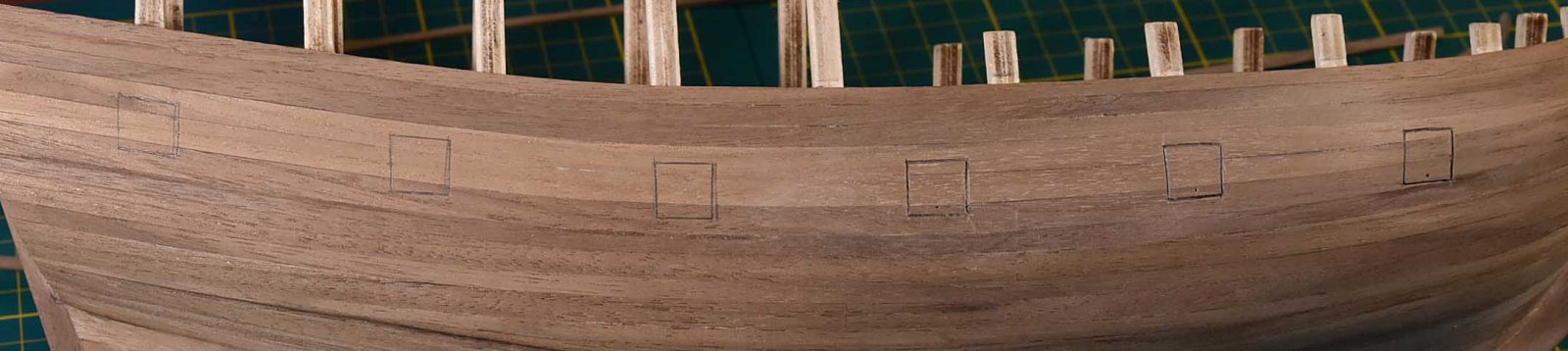

Dus het enige wat ik sinds de laatste update heb gedaan is de poorten aan stuurboord afgetekend,
Ik denk dat ik de poorten er niet helemaal uit ga snijden en weer terug plaatsen, maar ik snij ze ong. een mm in (wat al gebeurd is met de 3 rechtse op de foto en de 6 poorten aan bakboord) en dan gewoon het beslag aanbreng, zoals de scharnieren e.d. omdat het helemaal uitsnijden van de poorten niet of nauwelijks verschil zal maken, daar de poorten toch gesloten blijven. De romp word later behandeld met D-oil wat het accent op de sponningen nog wat zal vergroten. Dat is het plan en kan nog worden veranderd.
als de porten toch dicht blijven, kan jouw oplossing net zo goed.:):)
Ik denk het eerlijk gezegd ook, als ik naar de poorten kijk op de foto's van de bouwbeschrijving liggen ze gewoon gelijk met de huidbeplanking dus ga je het verschil uiteindelijk niet kunnen zien.
Ik heb de poorten dus wel helemaal uitgesneden en daarna exact terug geplaatst. Met als gevolg dat je vrijwel niet ziet dat ze eruit geweest zijn...:-)

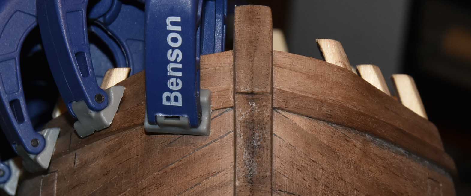

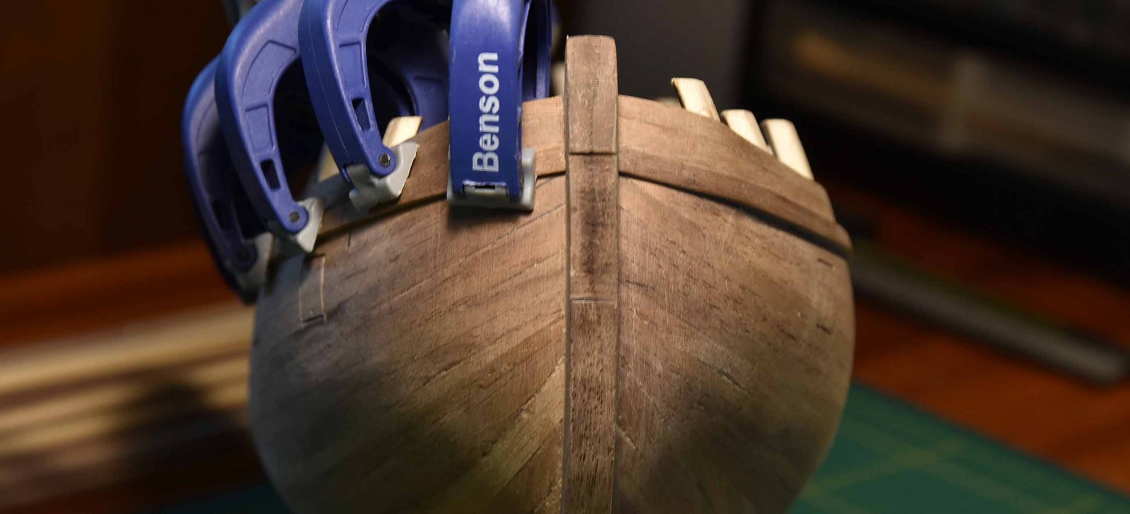

Vandaag de laatste 3 poorten ingesneden aan stuurboord en het 2e berghout verlijmd, respectievelijk het 1e aan stuurboord. En als ik al moeite had met het 1e berghout aan bakboord, dan was deze nog een stukkie pittiger, het buigen en daarna het zo perfect mogelijk verlijmen van de berghouten vind ik ronduit één van de moeilijkste items aan het model, dat komt door de ruime zeeg van het model. De 2e moeilijkheid van het berghout aan stuurboord was de symmetrie handhaven, zodat het berghout precies gelijk zit als dat aan de bakboord kant. Ik denk dat ik het wel een keer of 6 telkens opnieuw dry-fit in de klemmen heb gezet voordat ik helemaal tevreden was. Nadat ik enkele merktekens met potlood had gezet (voor, bij de boeg is er nog één te zien) heb ik het berghout uiteindelijk verlijmd, er waren 12 klemmen nodig om het goed op zijn plek te houden;
Alleen op een foto van de boeg is te zien dat ik ben geslaagd in de opzet:)
Een close-up neemt bij mij het laatste restje twijfel weg...
