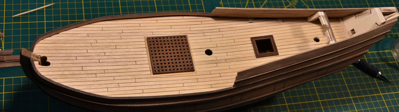

    De laatste 4 latten zijn in vormgemaakt en verlijmd, dat maakt de huid beplanking en dus de romp bijna compleet, alleen het achterschip vanaf spant 10 word nog verhoogd. Omdat er nog wat lichte spanning op de latten staat blijven ze een uurtje in de klemmen. Het beetje spanning komt door het buigen in de breedte wat eigenlijk nooit helemaal optimaal is, waardoor er bij sommige latten een heel klein kiertje open (minder dan een halve mm) blijft wat dan gedicht word middels de vele klemmen. Aan SB waren 4 klemmenvoldoende, maar aan BB had ik er maar liefst 9 nodig,

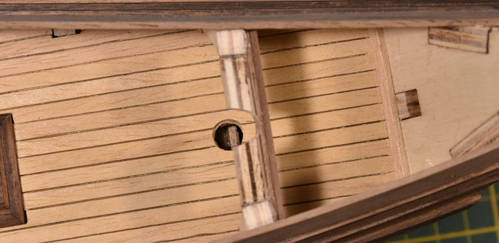

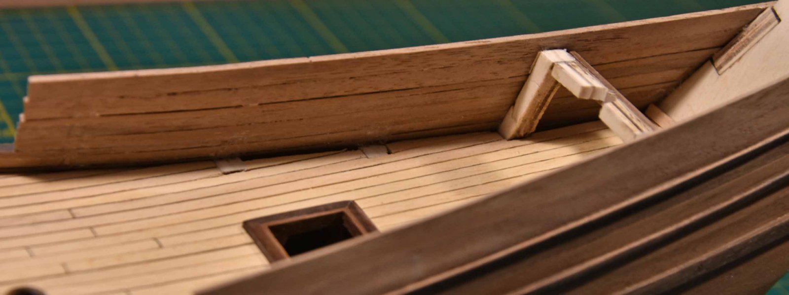

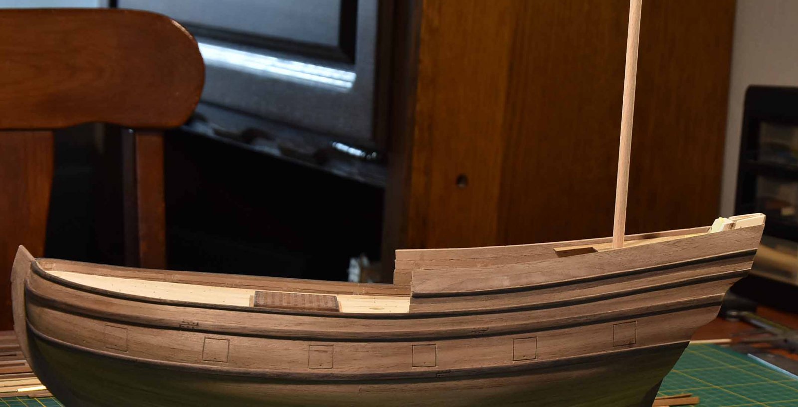

    Vandaag de overige spantkoppen verwijder, behalve spant 10 omdat dit later het C- dekje draagt en tevens een goed steunpunt is voor de bezaanmast en het dek verder af beplankt, achter heb ik daar aan de zijkanten niet teveel werk van gemaakt, daar dit niet meer zichtbaar is later.
    De binnenkanten van de boorden aan beide kanten glad geschuurd voor de beplanking,
    Daarna in het midden van de dekbalk van spant 10 een opening gevijld omdat de bezaanmast daar zo'n beetje dwars doorheen gaat, en een extra noten lat van 1,5 dik achter de dekbalk gelijmd,
    De mast past nu mooi en staat een klein beetje naar achteren,
    Tevens het C-dekje pas gemaakt, waar overigens niet veel aan moest gebeuren, slechts een tikkie bijschuren aan de achterkant,

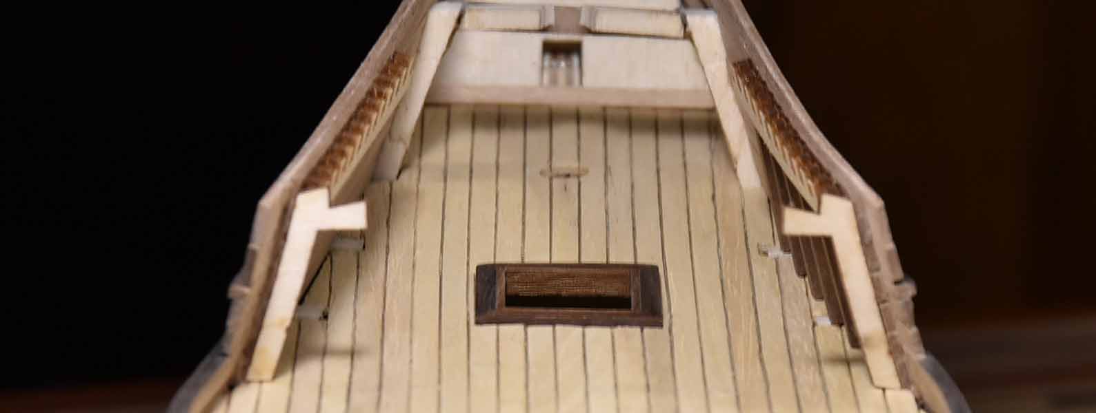

    Vandaag de binnenkant van het boord op het achterschip beplankt en glad geschuurd en daarna begonnen met de frames voor de overkapping en de stutten geplaatst,

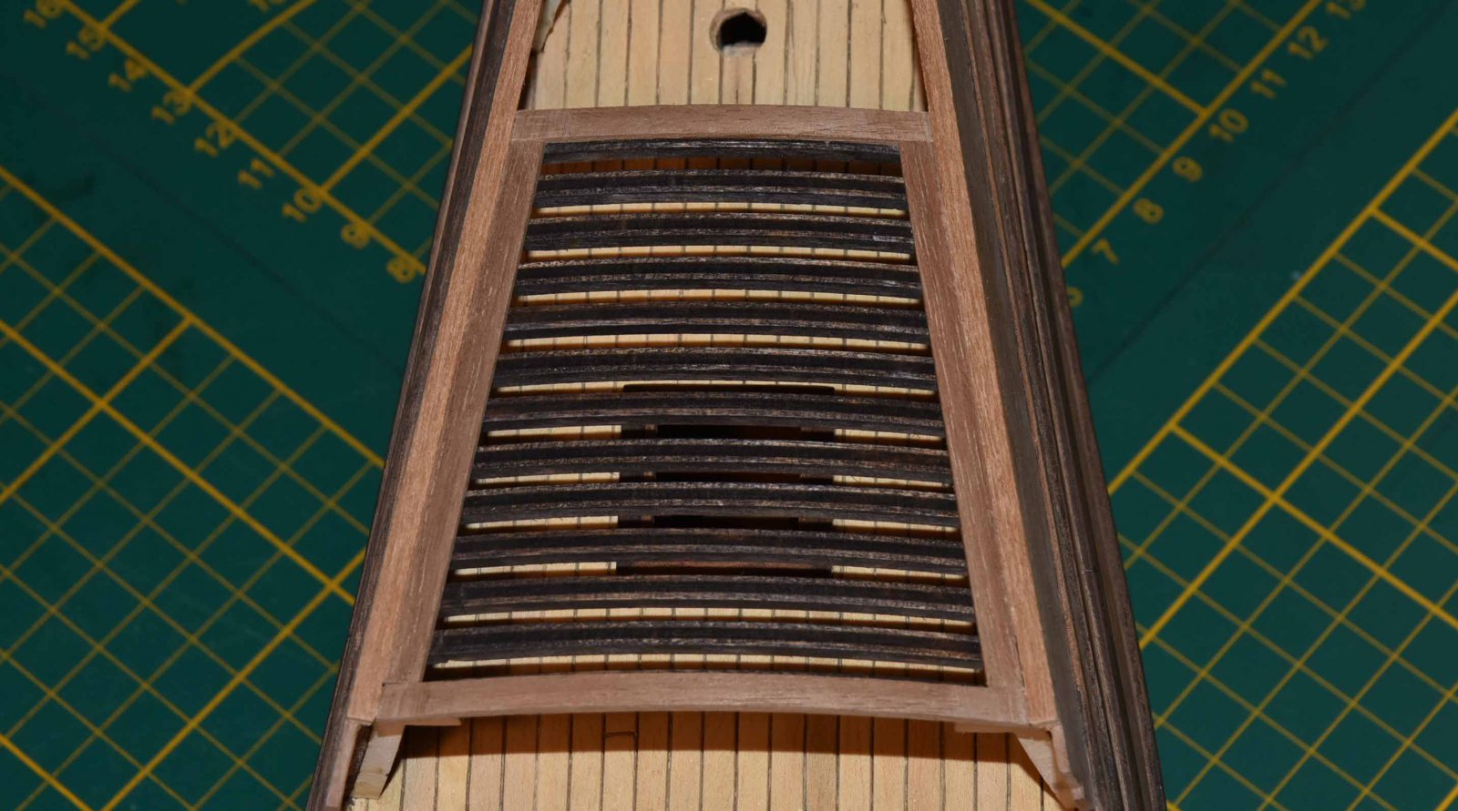

    Verder met de overkapping op het achterschip;
    Gisteren de frames aan de zijkanten gemonteerd met de stutten en vandaag de dekbalkjes er op gelijmd en ebben gebeitst,
    De afwerking is wat anders als in het boekje vermeld staat, zo geef ik ook hier een beetje mijn eigen draai aan het model, het gaat slechts om de omlijsting de rest is volgens de bouw beschrijving.
    De lat van 3x2 mm die eigenlijk maar tot de achterkant van de opbouw komt heb ik doorgetrokken tot de voorkant van de opbouw en daarna in de lengte aan de zijkanten van de dekbalkjes geen lat van 6- maar van 4 mm geplaatst wat qua breedte nagenoeg overeen komt. Morgen verder afwerken....
