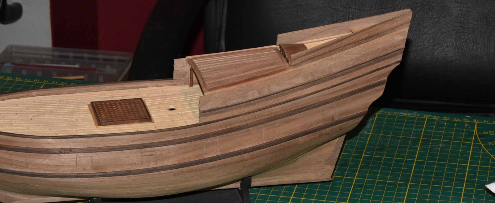

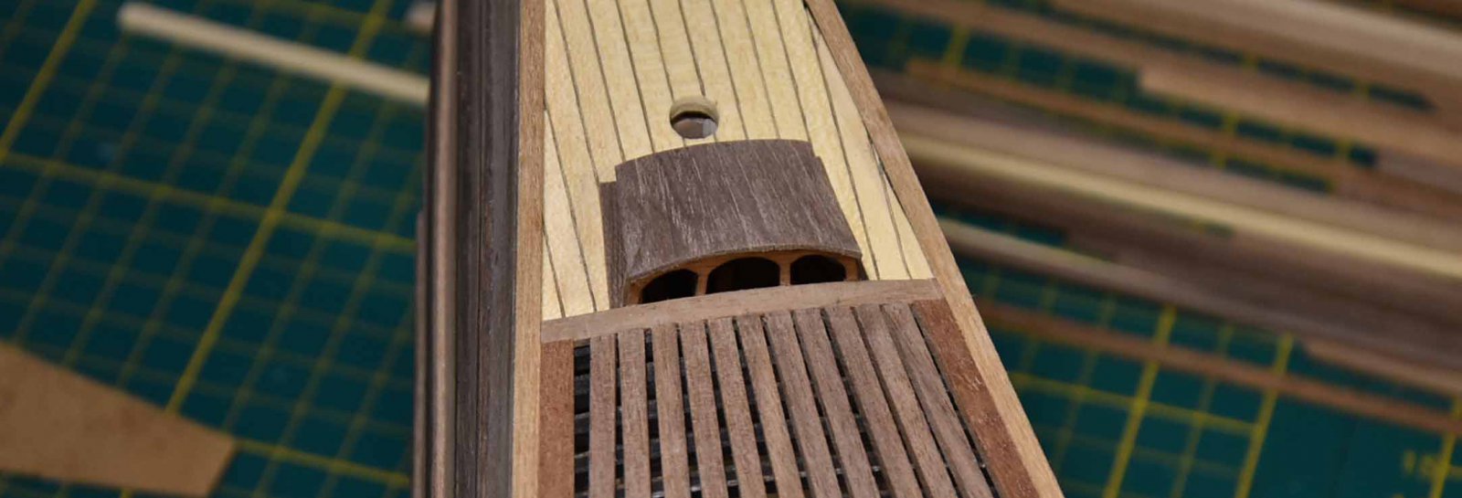

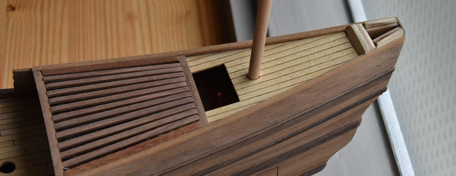

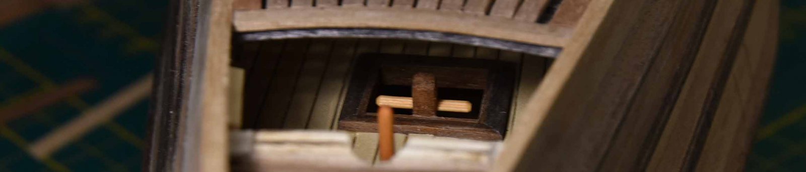

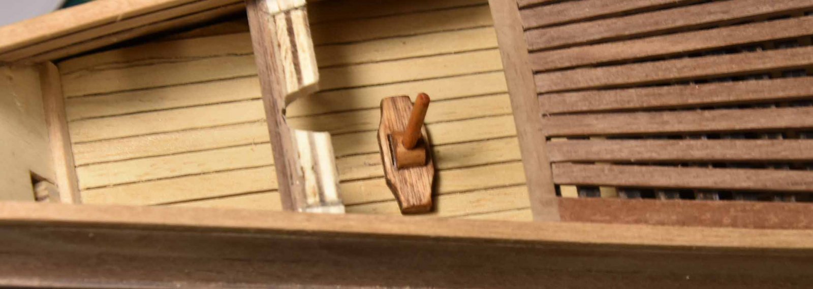

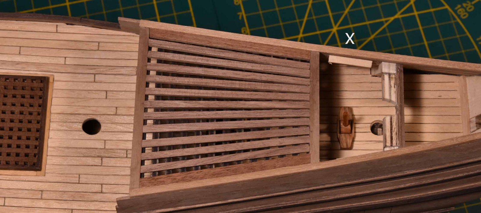

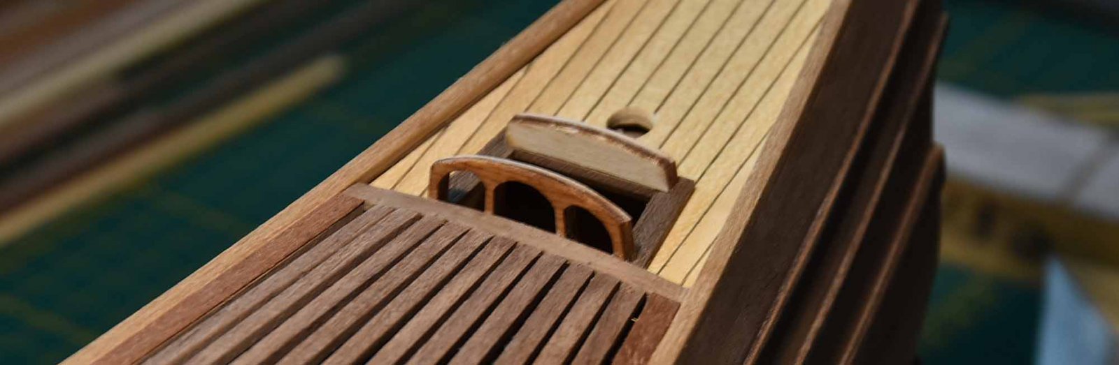

    Het trapje is geplaats met wat kunst en vliegwerk en het is ook nog gelukt om er een fotootje van te maken,
    Verder de overkapping afgewerkt met langsscheepse balkjes van 2x3 mm, (het balkje onder de witte x zit ook aan bakboord en dient voor extra steun voor het C-dekje)
    Dan de kolderstok gemaakt volgens de bouwbeschrijving en geplaatst,
    en tenslotte het C-dekje op maat gemaakt en in het model gelijmd, hiervoor de bezaanmast gebruikt als referentiepunt,
    volgende stap is het C-dekje beplanken...

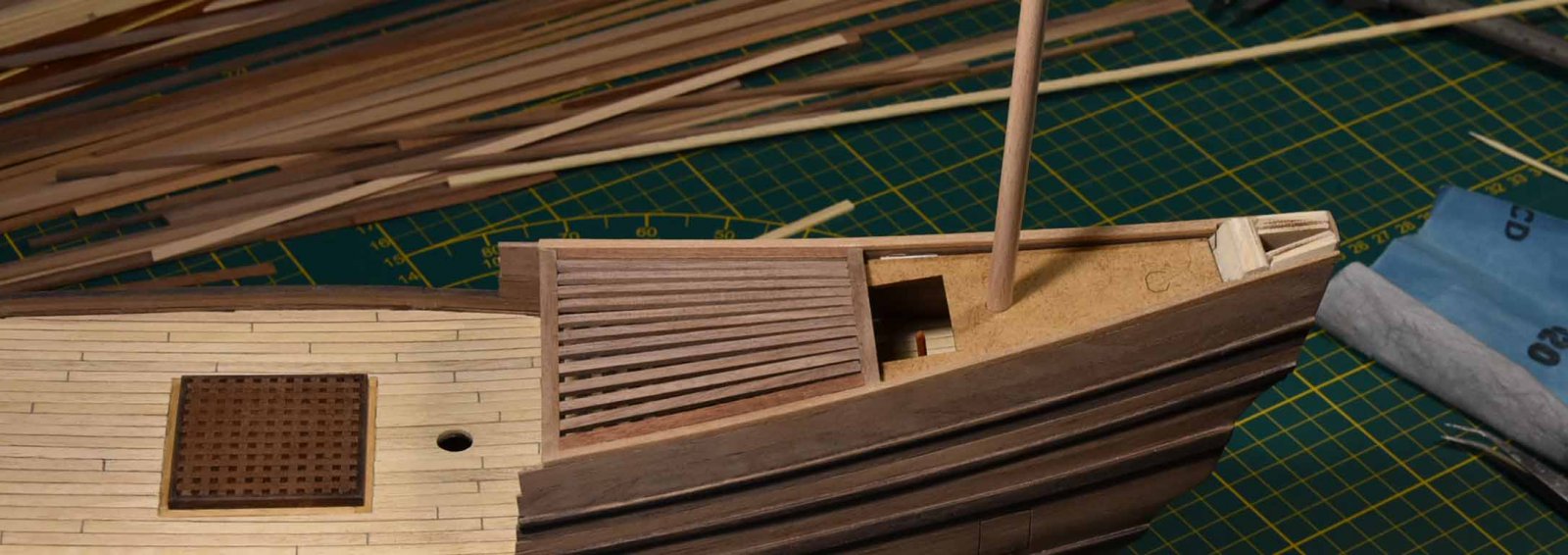

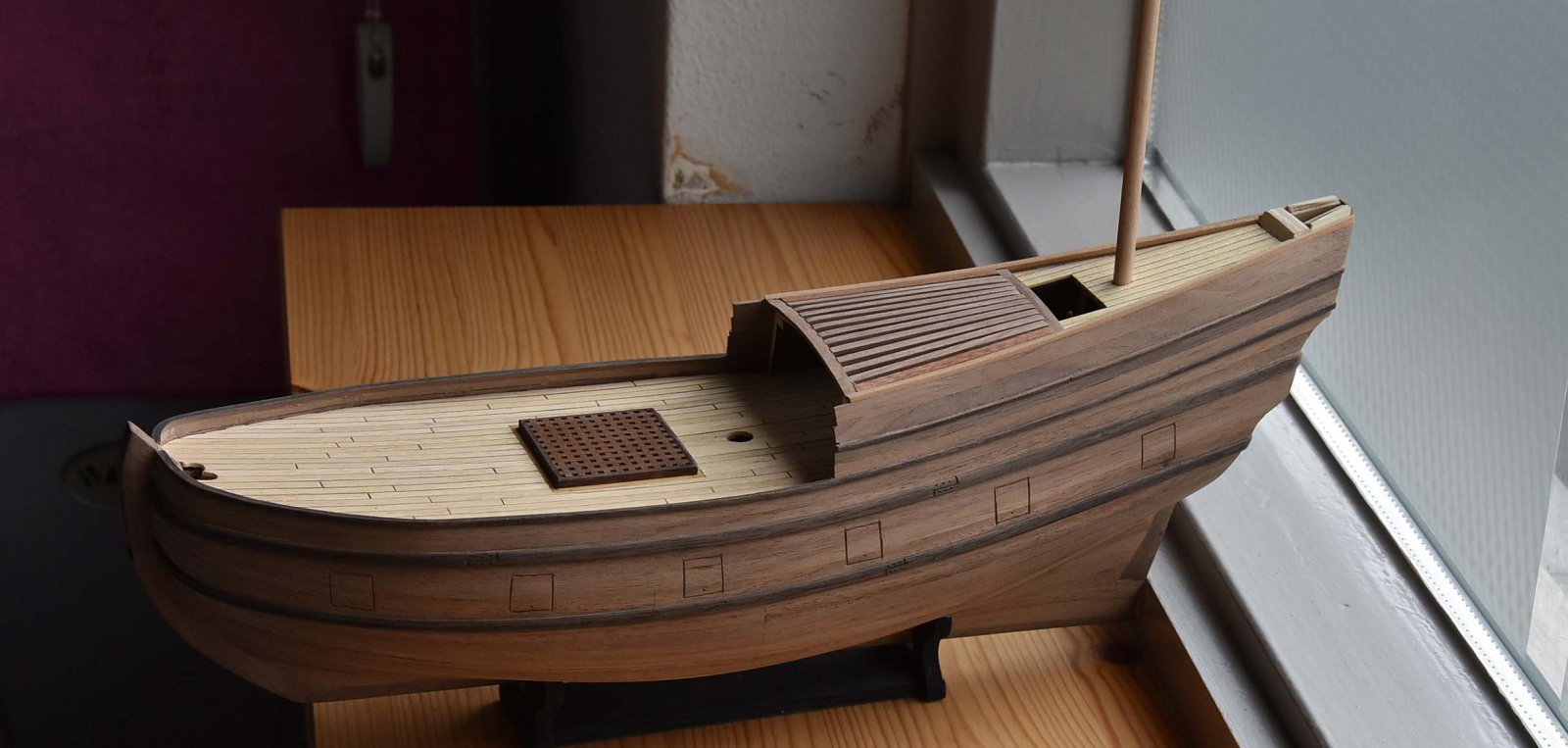

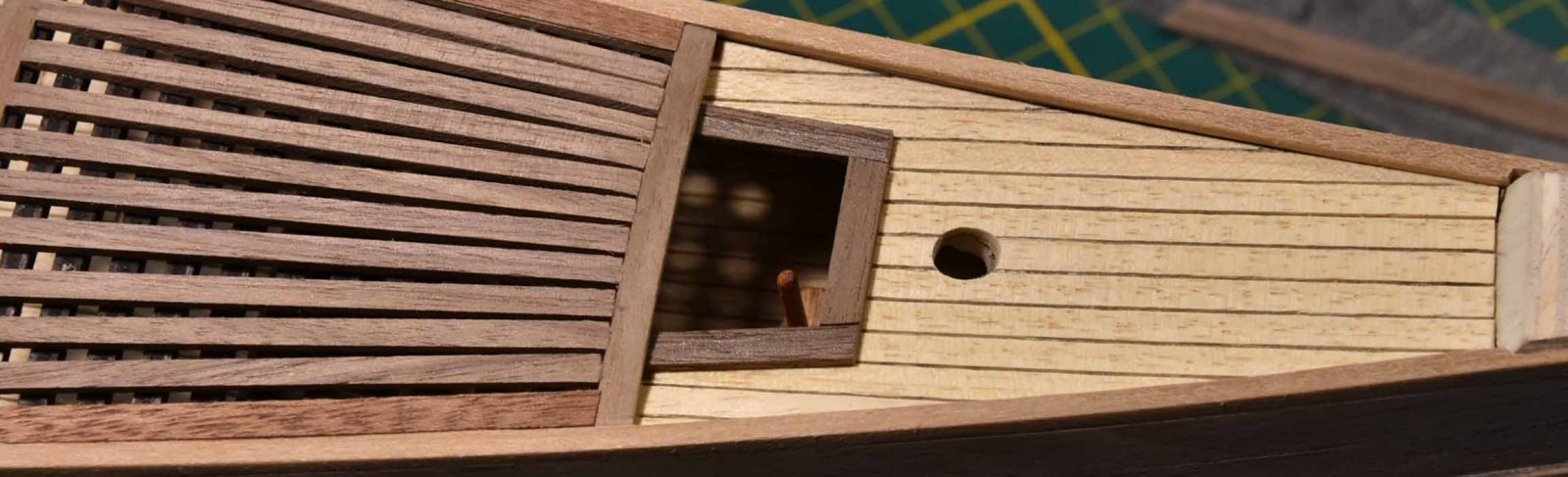

    Het C-dekje is voorzien van de beplanking, enkele plaatjes bij daglicht;

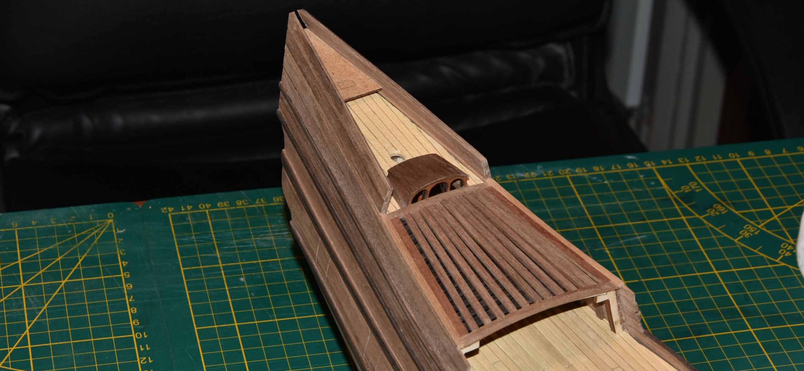

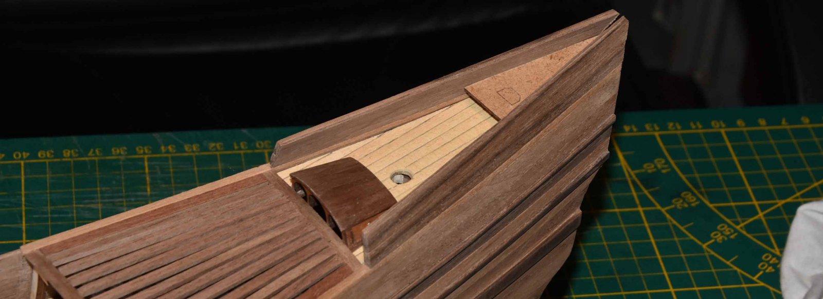

    vanmiddag begonnen aan het stuurhuisje, is bijna afgekomen op de zijwantjes na;
    Ik heb eerst een profieltje van 1,5 x 4 noten latjes op het dek gelegd, om twee redenen: ten 1e was het gat iets te groot voor de twee gelazerde onderdeeltjes en ten 2e lag het c-dekje die 1,5 mm te diep,
    Daarna de gelazerde onderdeeltjes aan de bovenkant een beetje afgeschuind omdat het dakje naar achteren afloopt en de zichtkanten in de eiken beits gezet,
    Vervolgens het dakje gemaakt van 1 x 3 mm noten latjes die ik één voor één aan de zijkantjes heb afgeschuind voor een naadloze afdichting en de latjes zijn ook enigszins taps geschuurd omdat de voorkant breder is als de achterkant,
    Op de volgende foto is te zien dat de zijkantjes nog open zijn, die worden morgen dicht gemaakt,

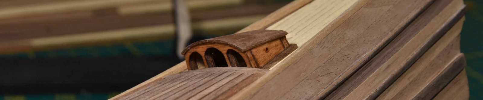

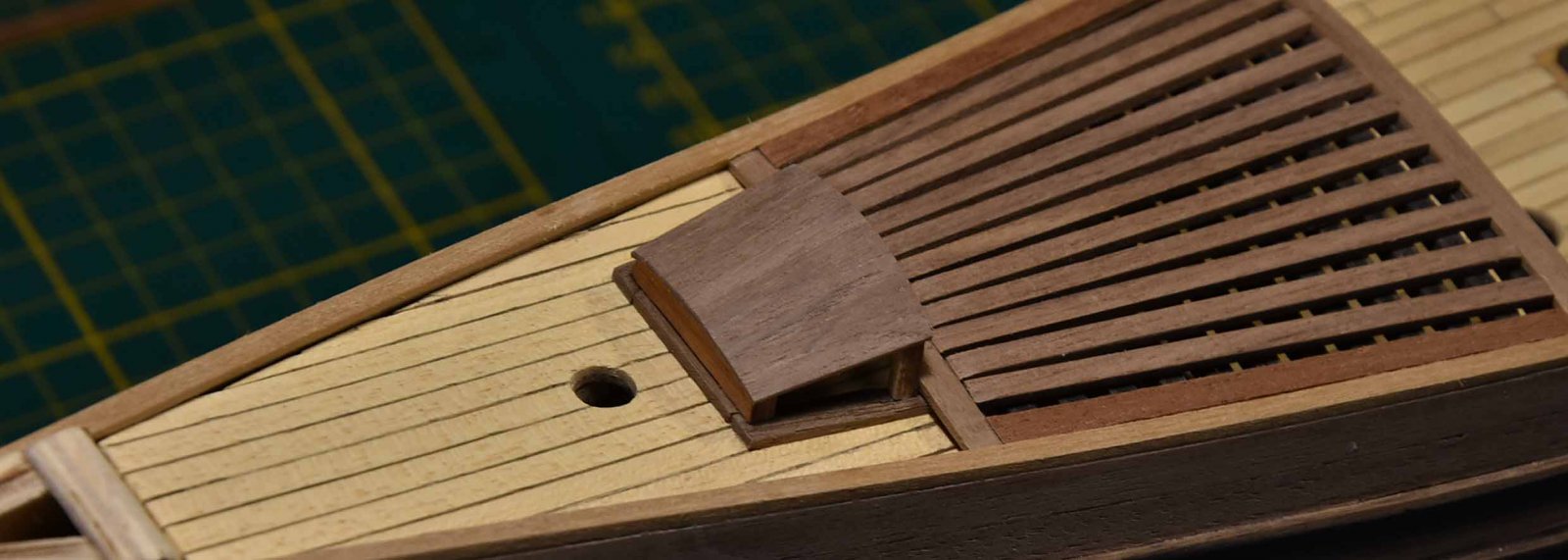

    Vandaag maar een kleine update, het stuurhuisje aan beide zijkanten dicht gemaakt. Ik heb hiervoor een zelfde stukje triplex uitgesneden als de voor- en de achterkant zodat het een beetje één geheel vormt, de stukjes er daarna tussen gelijmd en met de zelfde beits behandeld, (kijkgaatje voor de roerganger in het midden van de zijschotjes, niet dat er veel te zien gaat zijn als de verschansing ter plaatse is hoger gemaakt, maar ik vond het wel een aardig detail)

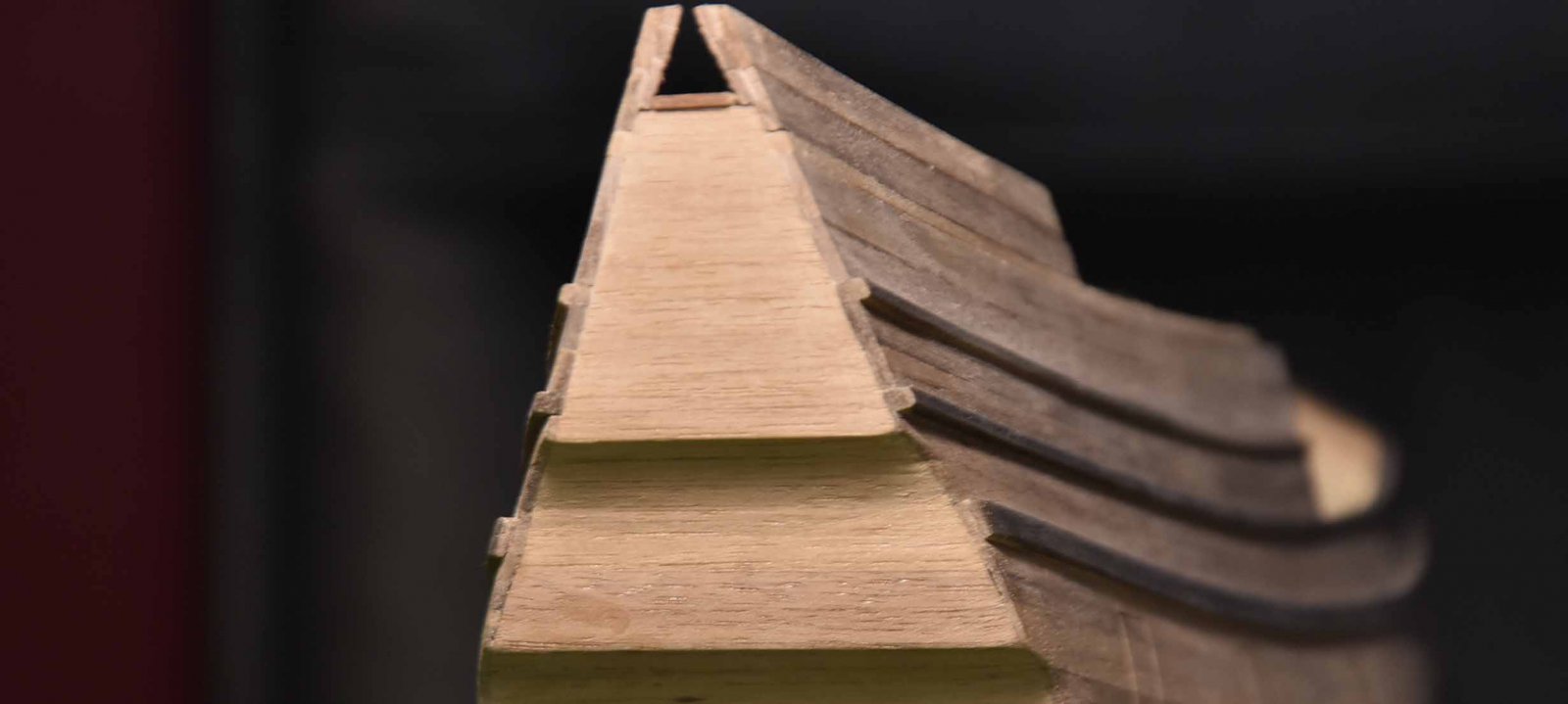

    Vanmiddag de verschansing (boord) aan beide kanten van het c-dek verhoogd met 2 latten van 1,5 x 6 mm, de binnenkant(en) beplankt en het d-dekje op maat gemaakt,
    Verschansing verhoogd,
    binnenkant beplankt, (het lijkt op de foto dat de onderste lat van 2 x 3 mm buiten de beplanking uitsteekt, maar dat komt door het kleurverschil, deze ligt gelijk met de beplanking van de verschansing)
    D-dekje op maat gemaakt,
    En in tegenstelling tot de boeg waar ik één mm verschil heb met bak- en stuurboord, is het achterschip mooi gelijk :)
