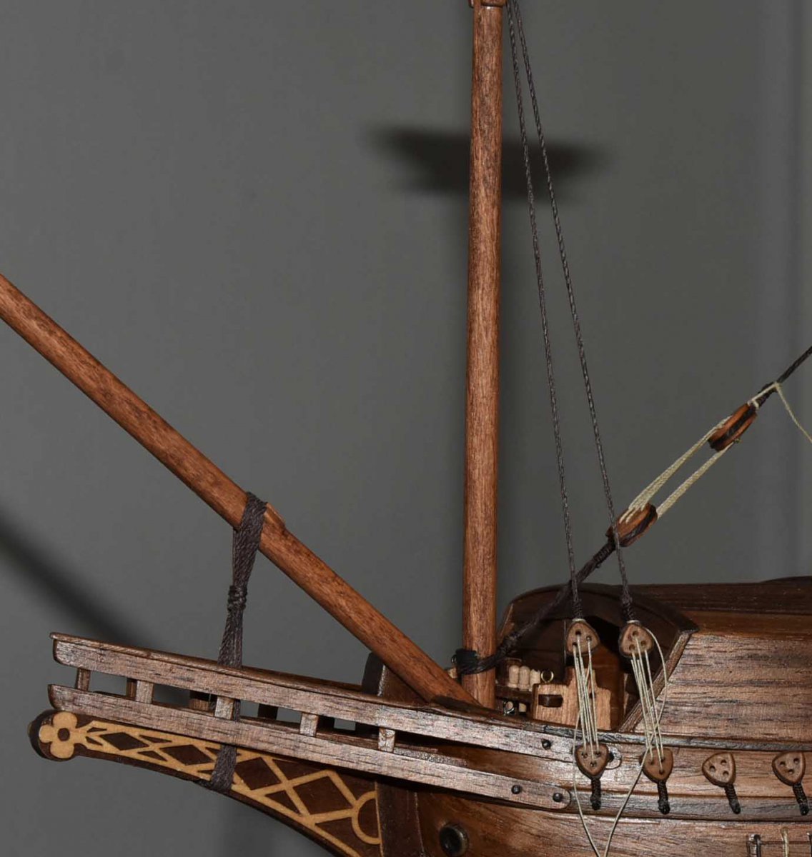

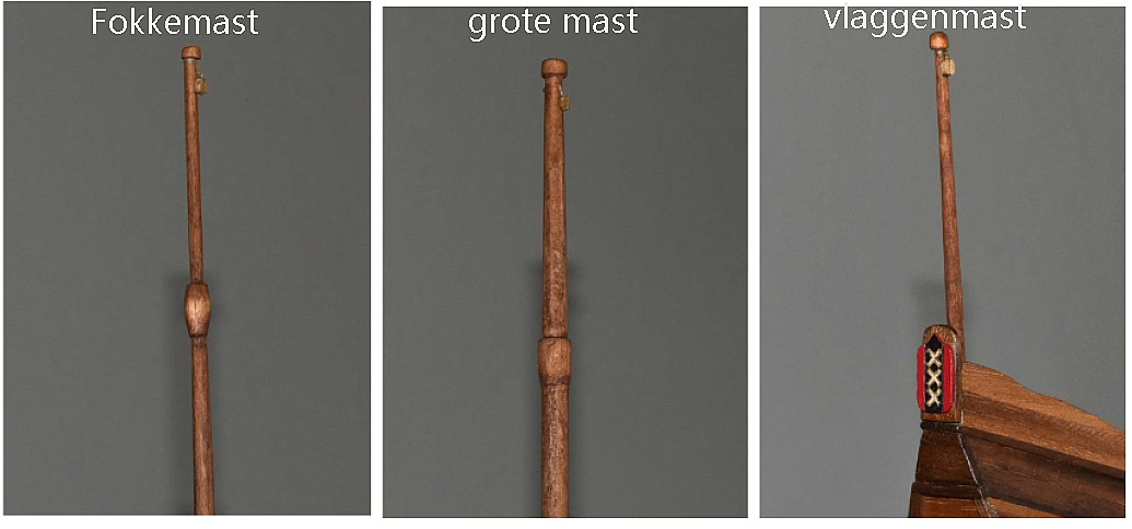

    De masten zijn allemaal gebeitst en definitief in het model gelijmd en een beginnetje gemaakt met het staand want.
    de top van de vlaggenmast, grote mast en fokkemast hebben een 2 mm blokje gekregen voor de vlaggenlijn(en),
    De grootstag heb ik eerst gezet, is wel niet volgens het boekje omdat deze eigenlijk over het want moet, maar op een model vind ik dit makkelijker en het is later niet of nauwelijks te zien. Nu kun je overal makkelijk bij. Om de masttop de muis met strop,
    De stagkraag is om de voet van de fokkemast gelegd, geborgd met een klamp. De talrepen zijn in 5-gats juffer-blokken geschoren, nog niet helemaal vast zodat het later eventueel nog aangespannen kan worden,

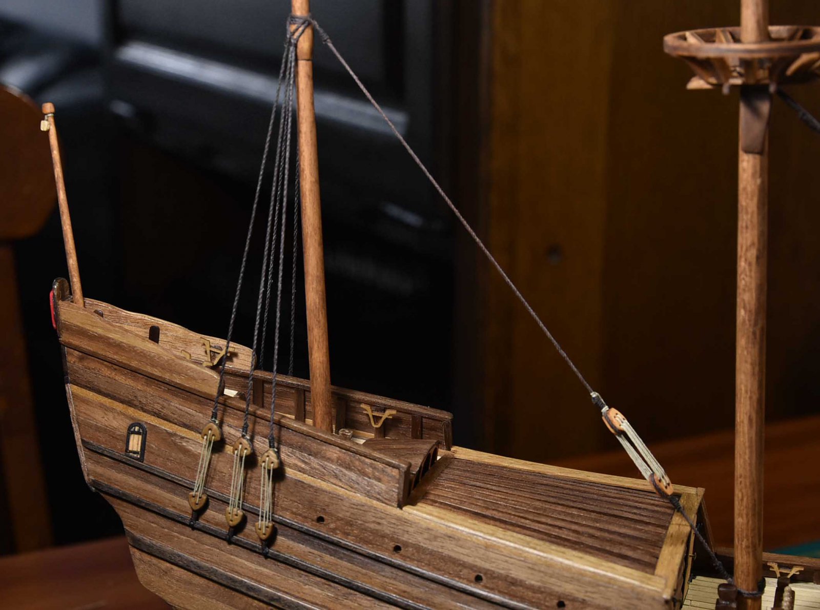

    Vandaag de hoofdtouwen van het fokkewant compleet gemaakt + de fokkestag gezet,

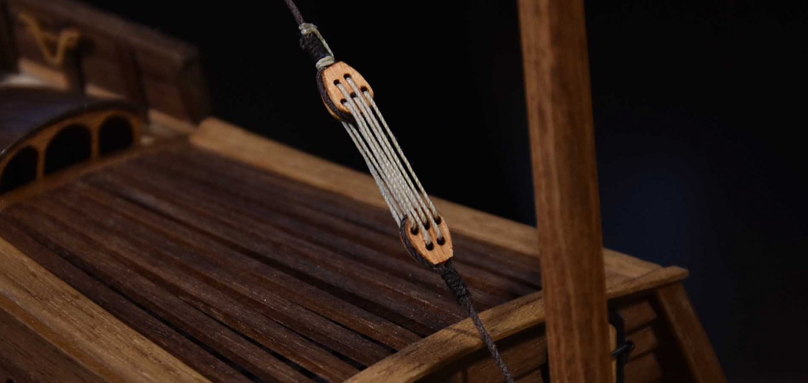

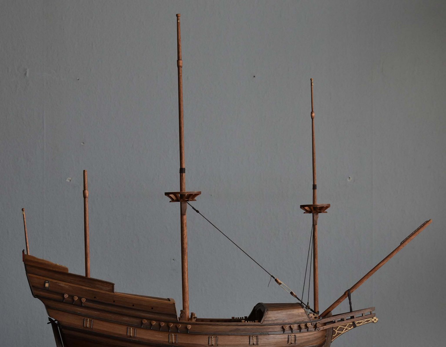

    Vandaag het staand want van de bezaanmast gezet, dit is eerst gedaan omdat op deze manier de hoofdtouwen van de grote mast niet in de weg zitten om de bezaanstag te bevestigen aan de voet van de grote mast.
    detail van de bevestiging van de stagkraag aan de voet van de grote mast. De klamp is van een gebogen stukje zacht metaal wat mat zwart is geschilderd,
    en de vijf gat juffers met de talreep,

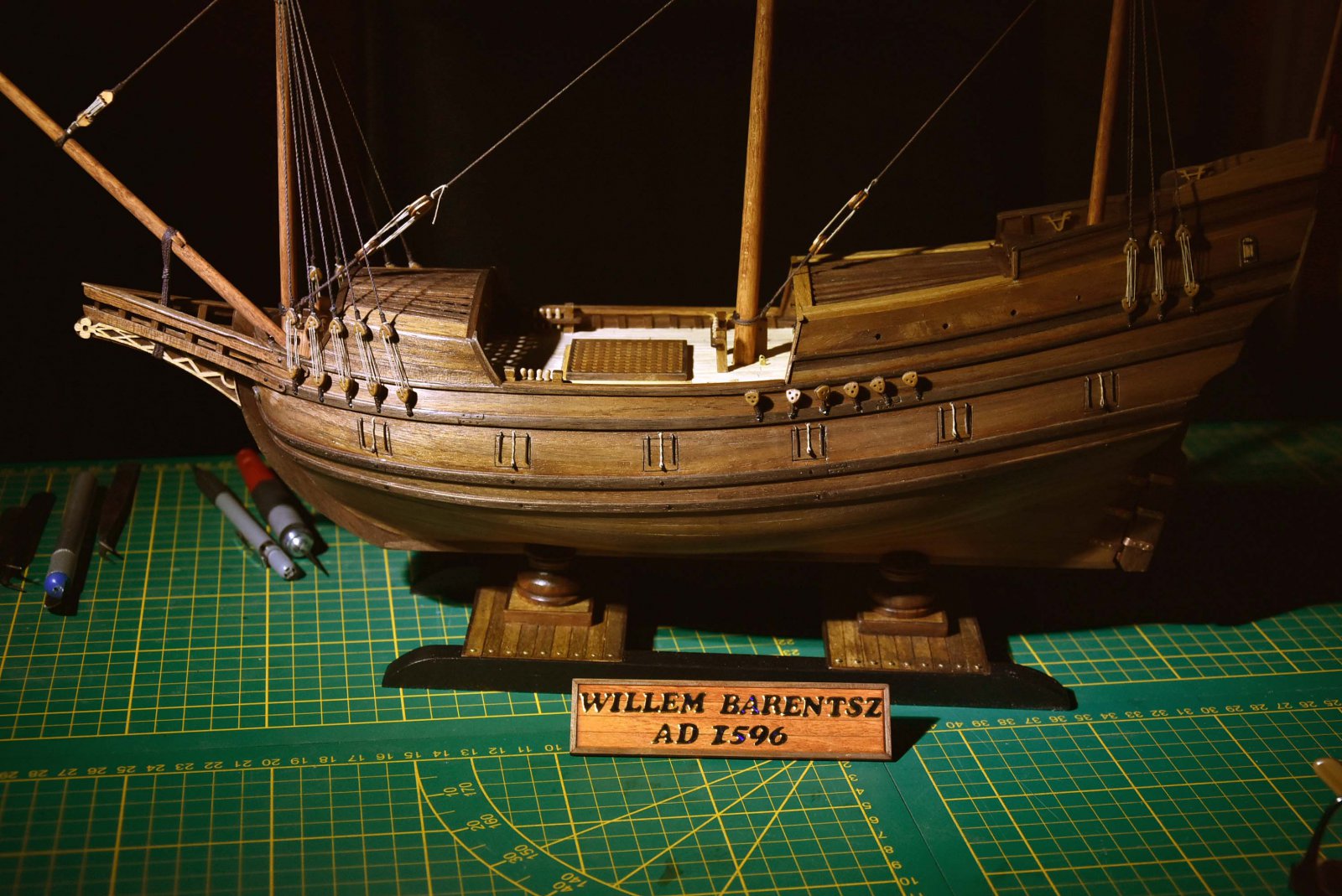

    Ik heb vanavond nog een naamplaatje trachten te maken... De letters zijn 8 mm hoog en eigenlijk iets aan de grote kant, maar misschien kan het wel als ik het plaatje los voor het model zet en niet tegen de standaard lijm. De letters zijn zwart met een gouden rand, dus een goeie foto met kunstlicht is eigenlijk niet te doen, omdat het goud het licht terug kaatst, maar hier toch een poging ,

    Mooi naamplaatje!
    Wel een kanttekening: het is (voor zover ik weet) niet bekend hoe het schip heette. Ik heb dat ondervangen door op de doos te spreken over Het expeditieschip van Willem Barentsz.
    De replica die gebouwd wordt in Harlingen is in 2018 gedoopt onder de naam Witte Swaen. Op basis van oude archieven en enig puzzelwerk is volgens de werf naar voren gekomen dat dit een naam is die dicht bij de naam van het originele schip ligt of zou kunnen liggen.
    Overigens heeft iedereen het wel over de Willem Barentsz....

    Ik heb er ook het één en ander over gelezen, maar heb toch gekozen voor 'Willem Barentsz' omdat iedereen dan onmiddellijk weet om wel schip het gaat. En voor de toevoeging Het expeditie schip van, zou het plaatje veel te groot worden.
    De info over de waarschijnlijk originele naam is natuurlijk altijd leuk om te lezen voor mensen die dit niet weten :)
