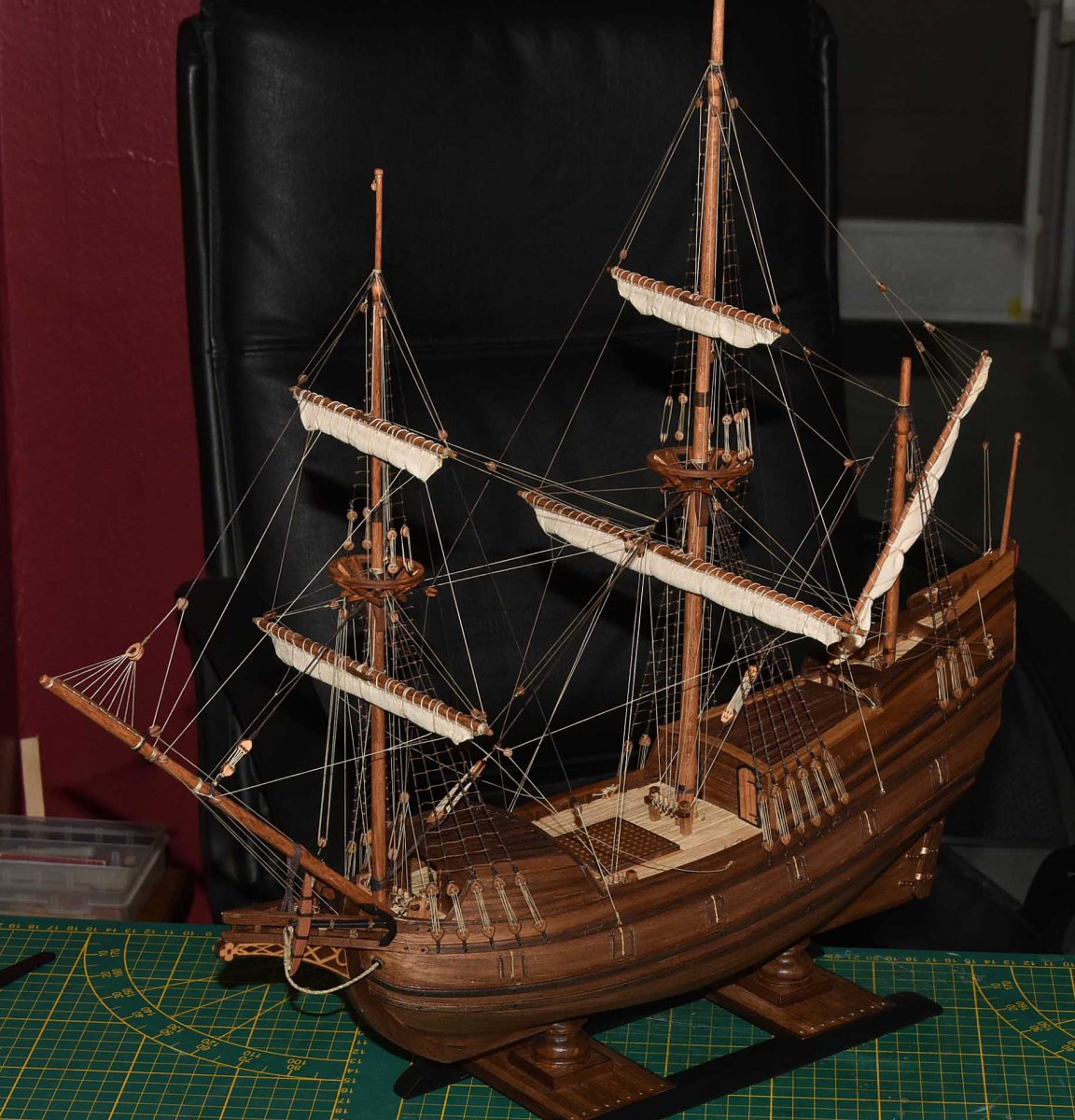

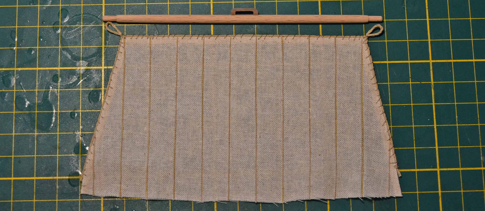

    Bezig met de laatste ra en zeil van het model, de grootmarsra;
    De ra 130 mm lang en 4 mm dik, naar de nokken toe afgeschuind en de nokken zijn ong. 2 mm dik terwijl de klamp weer is gemaakt van 2x3 notenhout.
    Het lijk om het zeil genaaid met de beide nokleuvers en de banen er weer op gelijmd met witte houtlijm, (ben ik beter in dan het naaiwerk...:rolleyes:) ook is er weer één derde van het zeil geknipt voor het borgen.

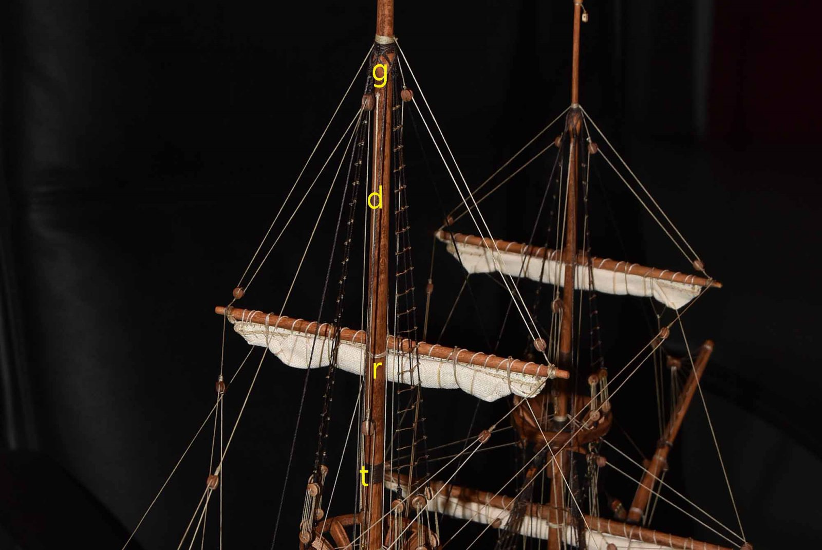

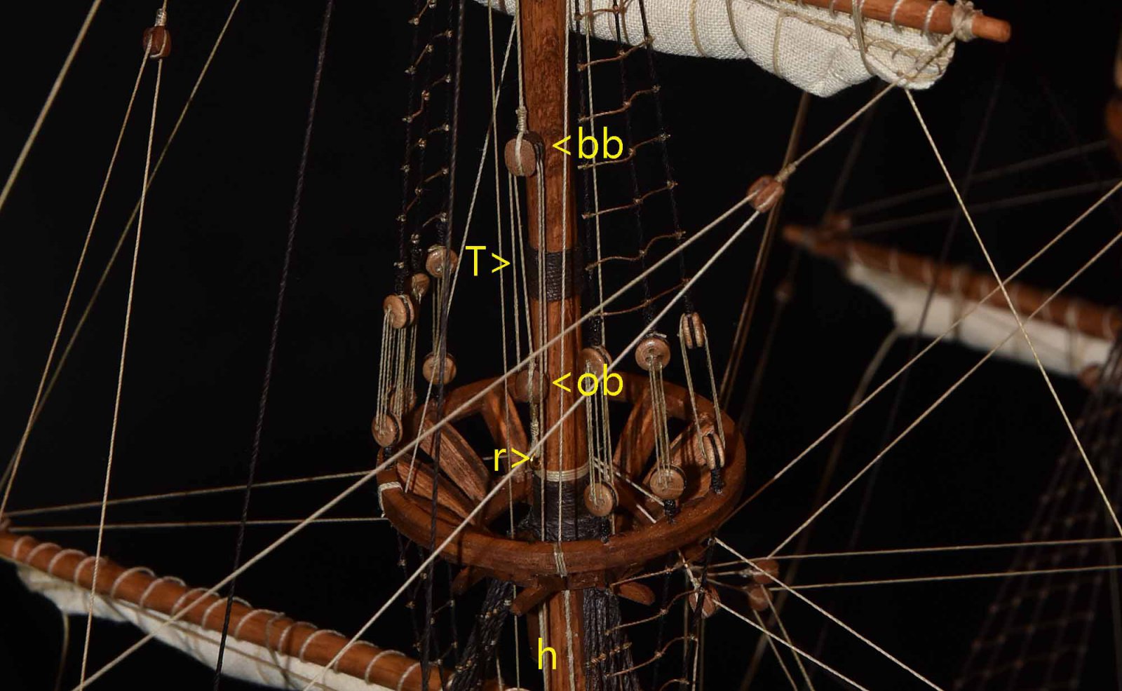

    Afhangen grootmarsra, compleet op de boelijns na;
    Tekst onder iedere foto,
    Achterkant van de mast en grootmarsra, g is het gat in de mast onder de nommer voor het doorvoeren van de draaireep, d is de reep, t de talie en r is het rak van touwwerk.
    detail opname van de talie van de draaireep; h is het halende part wat naar de voet van de mast loopt en belegd is op een ring aan dek. r > is een ring in de mast waar het enkelschijf onderblok (< ob) met een strop aan is bevestigd. T is de talie en < bb is het dubbelschijf bovenblok van de talie.

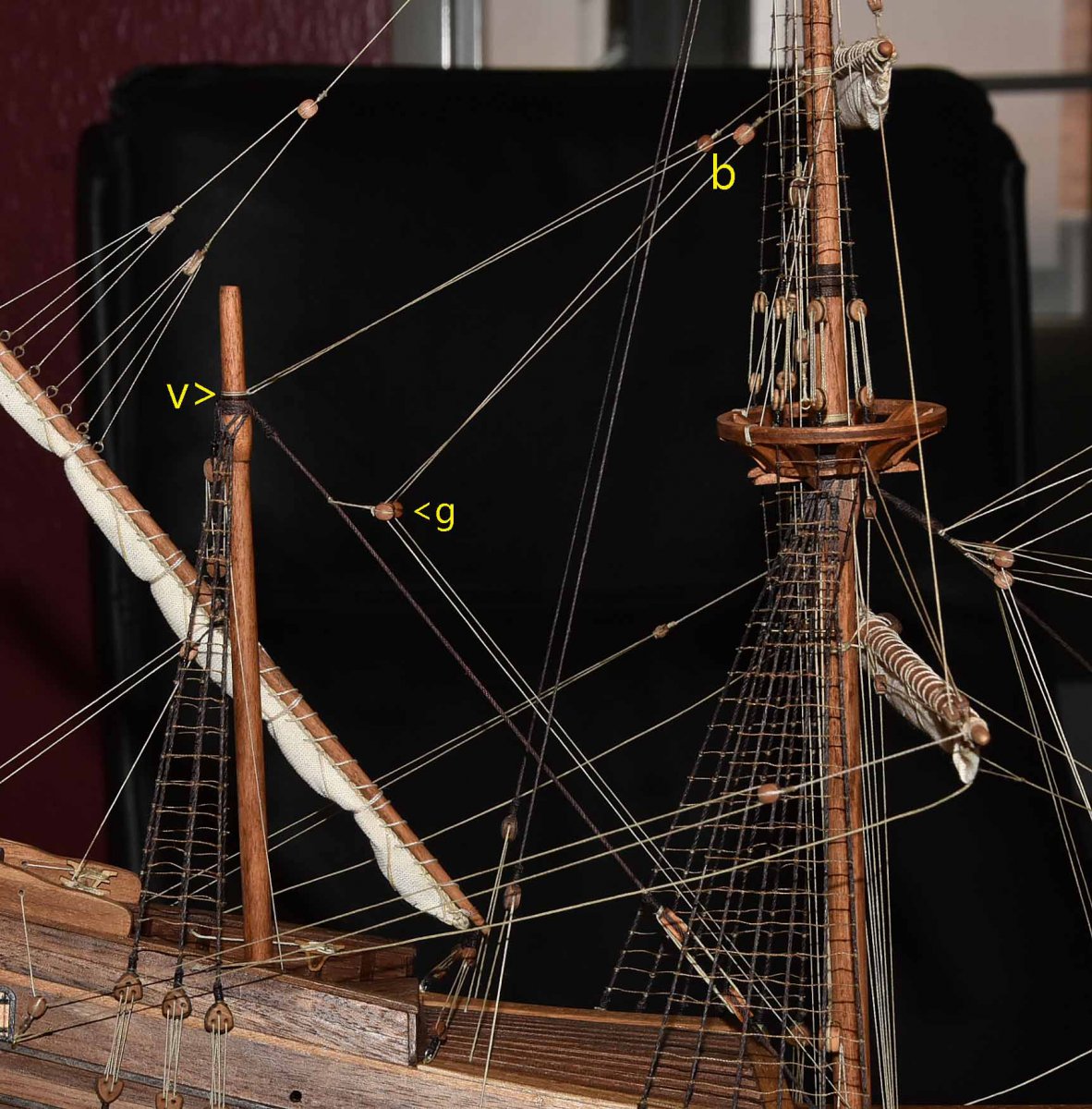

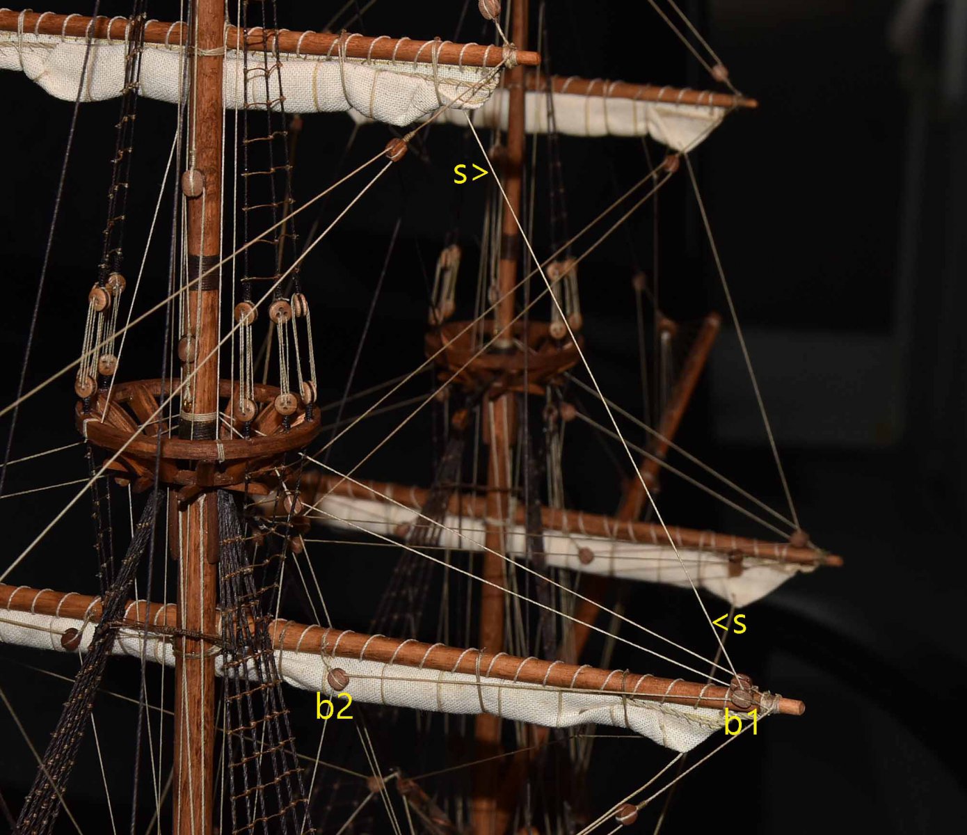

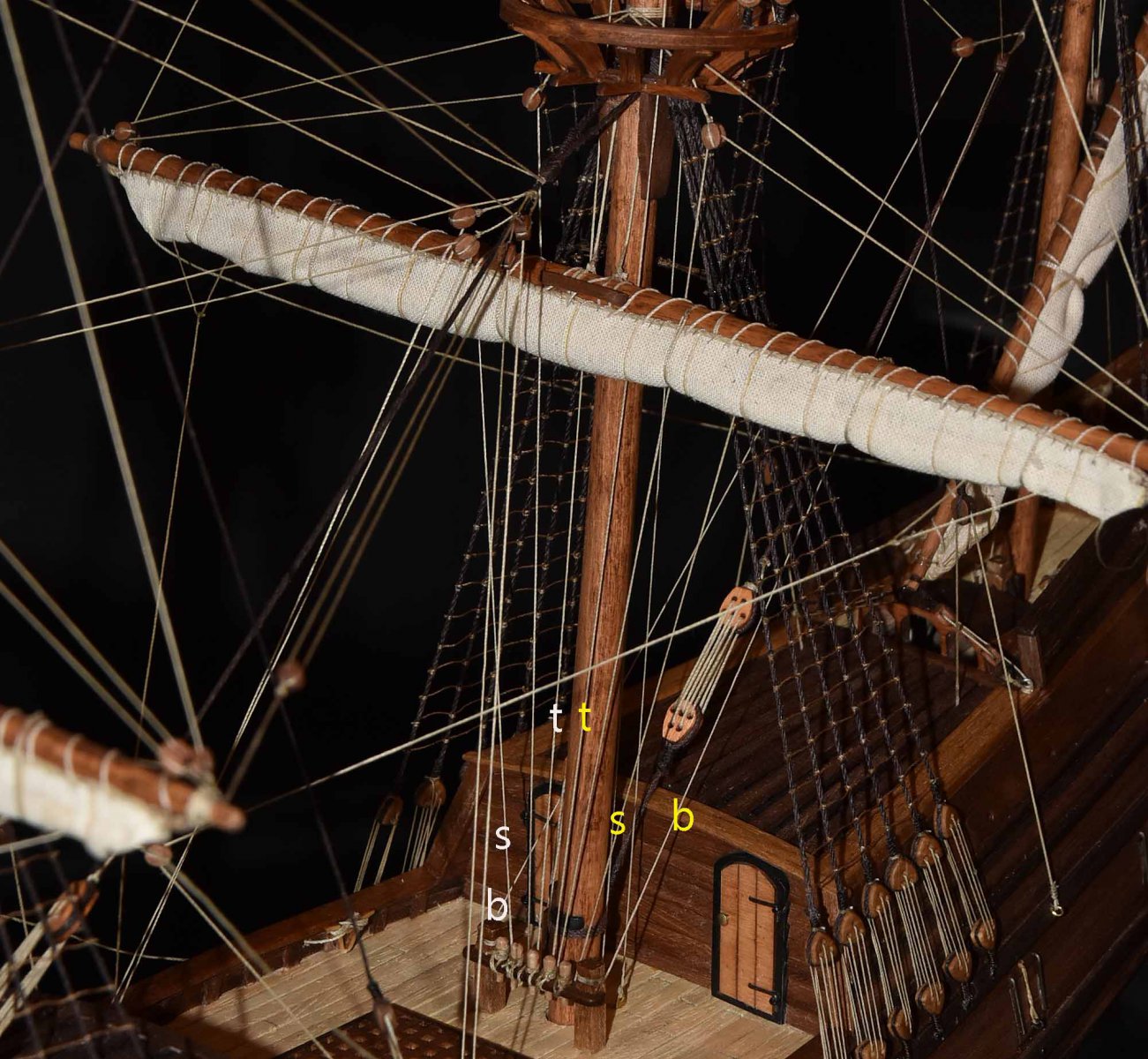

    Brassen; V > is het vaste part van de brassen aan de top van de bezaanmast, boven de b de brasblokken aan de ra-nokken en < g zijn de geleide blokken aan de kruisstag (bezaanstag) die de halende parten naar de nagelbank leiden voor de grote mast.
    Schoten; S > is de schoot aan stuurboord, b1 het blok aan de nok van de grote ra en b2 het geleide blok eveneens aan de grote ra die het halende part naar de nagelbank leid.

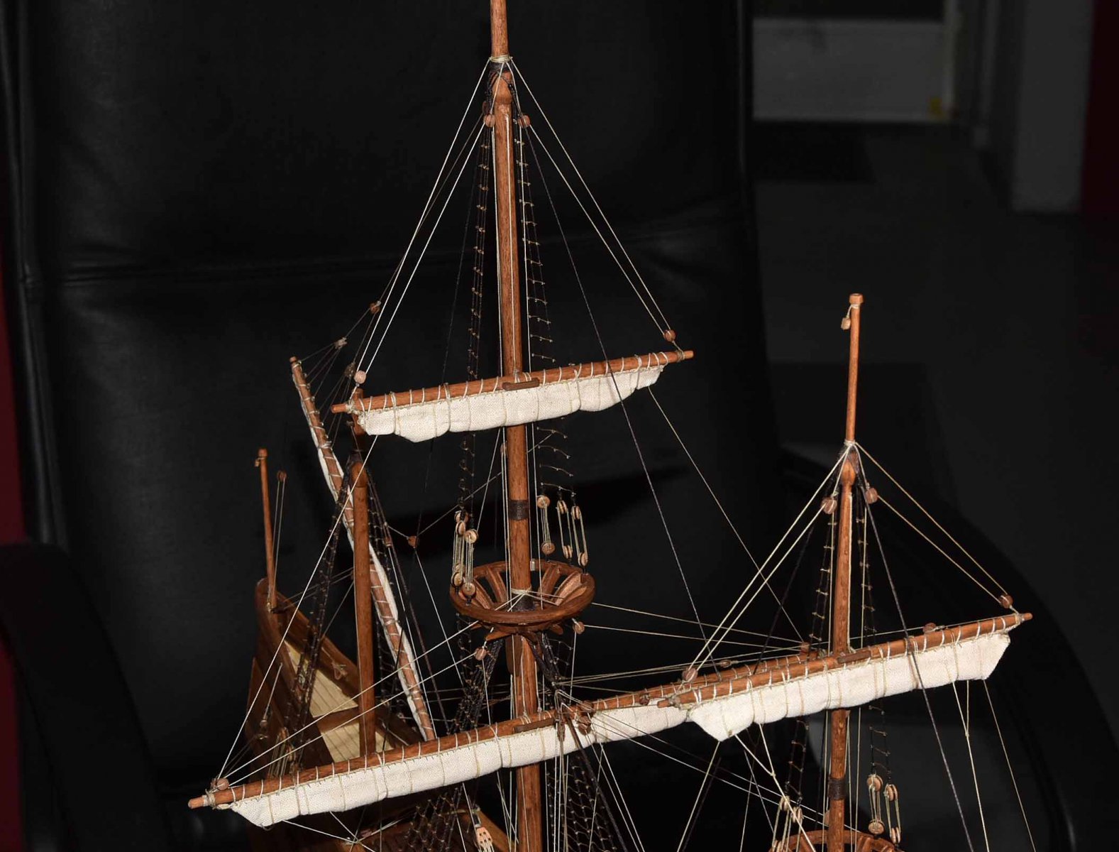

    Zicht op de voorkant.
    De volle nagelbank voor de grote mast, achter de nagelbank is nog net zicht op de ring waar de val van de draaireep aan is belegd.
    T, toppenanten/ S, schoten/ en b de brassen waarvan wit stuur- en geel bakboord is. De brassen heb ik belegd op de knechten van de nagelbank

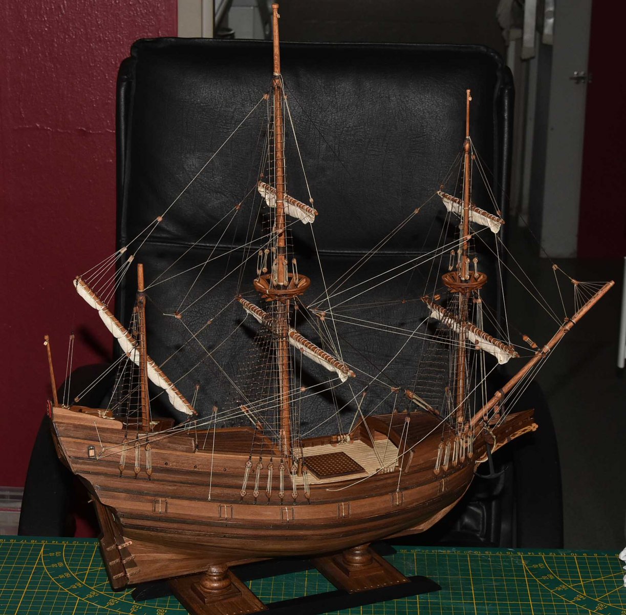

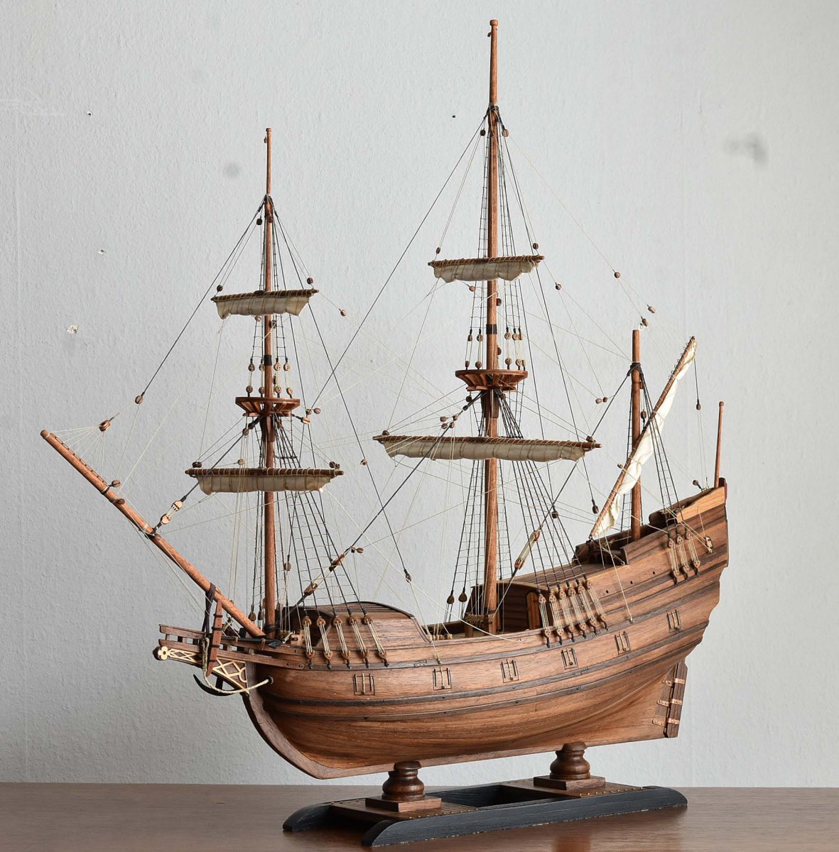

    Tenslotte het hele plaatje gezien van bak- en stuurboor,
    Bijna klaar dus, als de boelijns en de vlaggen zijn gezet zal ik proberen om nog wat mooie plaatjes te schieten....

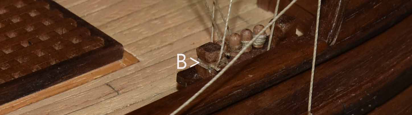

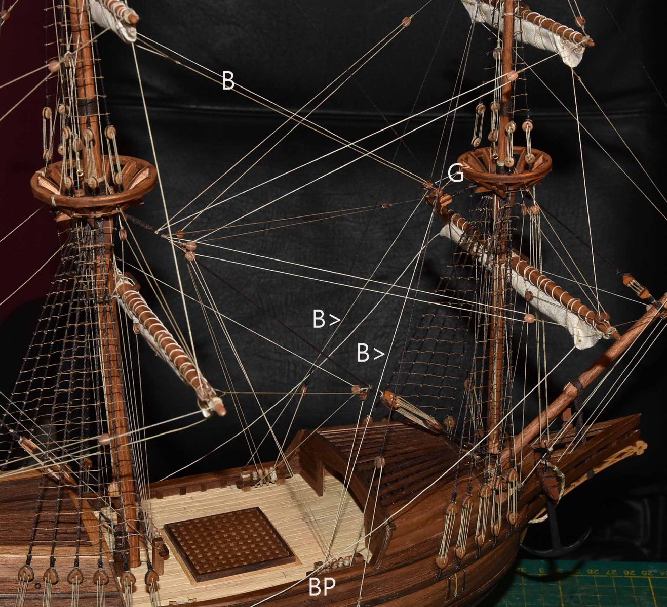

    Vandaag de laatste lijntjes gezet, de boelijns van het grootmarszeil;
    < bb is de bakboord boelijn en < sb de boelijn aan stuurboord
    B de boelijns en het verloop, G zijn de geleide blokken aan de fokkemars en BP het belegpunt aan de achterste knecht van de nagelbank(en)
    detail opname van het belegpunt van de boelijn aan stuurboord.
    Met de boelijns is de tuigage compleet, nog 3 vlaggen om het model helemaal af te maken... (het naamplaatje is verwijderd omdat ik dat iets te groot vind, daar word een nieuwe voor gemaakt)
