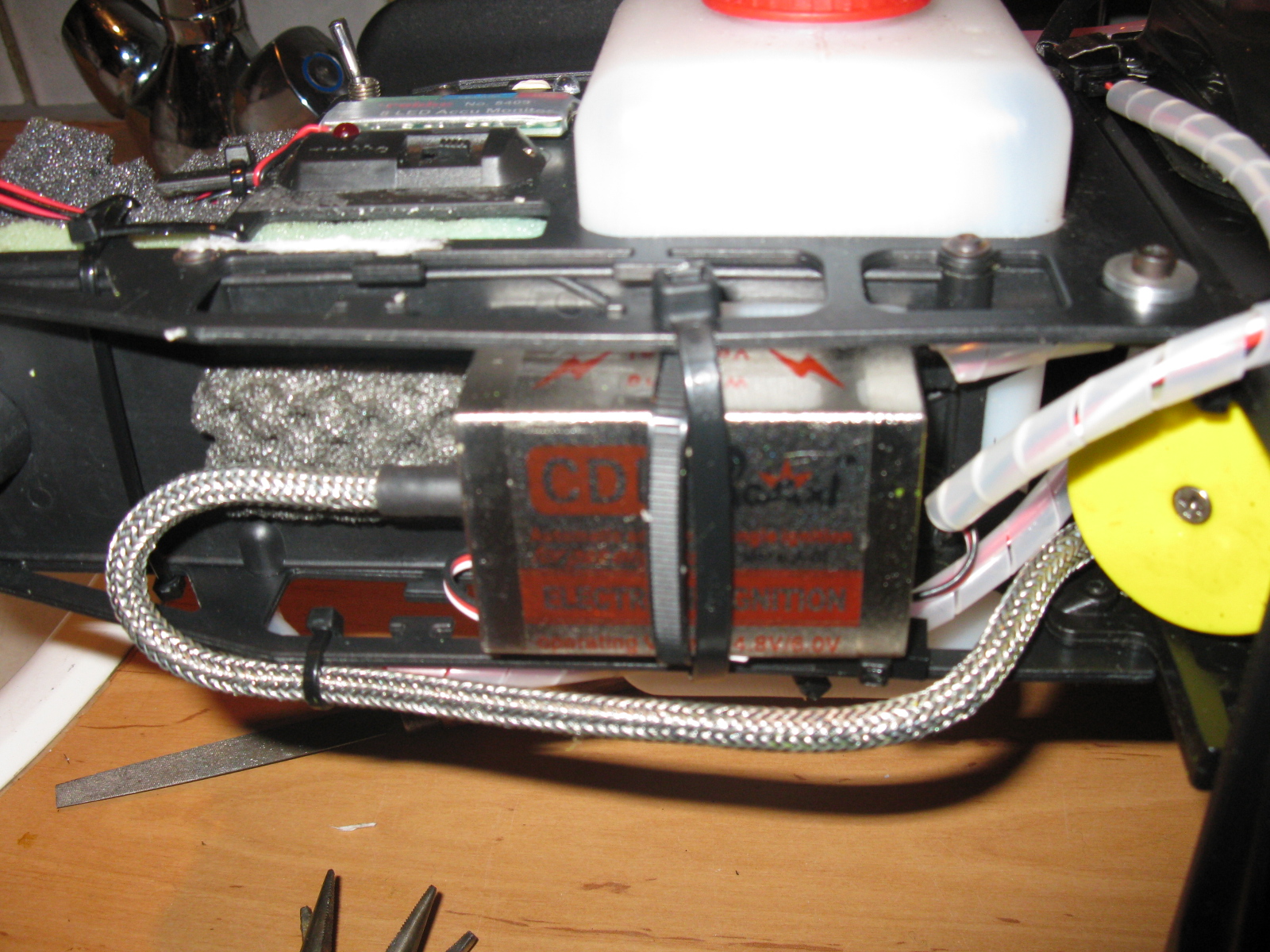

    Had de wederhelft me niet meegenomen toen ze weg moest, had ik inderdaad kunnen proefdraaien ;-)
    Wat een rampenplan.
    Ik heb dus werkelijk een bloedhekel aan "zooi" buiten het frame.
    De ontsteking zelf zit nu met 2 beugels vast, ingepakt in schuimrubber. Alleen zit de motor zelf 2 mm van de buitenkant af, en de achterkant van de unit zit al tegen de tank gedrukt..
    Dus 2 beugels gemaakt die de unit tegen de tank duwen.
    Boven en onder zit het redelijk opgesloten tussen de luchttunnel en de bodemplaat.
    De bougiekabel kan met wat kunst en vliegwerk een beetje onder de tank geleid worden, om daarna naar de voorkant geleid te worden.
    Heb een stuk van mn landingsgestel en bodemplaat weg moeten slijpen, aangezien de bougiekabel vanaf de bougie 90 graden om gaat. En dat paste niet.
    Als ik nu de bougie eruit wil halen, moet het landingsgestel eraf :D
    Andere orientatie is geen ruimte voor...
    De filter/optocoupler dinges zit onder de staart, net boven de tank met een nieuw beugeltje.
    En dan nog bijna een meter draad. En ik had gelukkig nog niet genoeg aan boord ;-)
    Maar het zit.
    Ik kan hem op afstand aan/uit schakelen. Ik heb een vonk. Nu nog een testmoment ;-)

    120 kan ik al helemaal niet kwijt..
    Voor die 90 graden heb ik al aan de achterkant moeten slijpen, voor een 120 zou ik het hele ding moeten slopen, en met een beugel weer moeten verbinden
    Of zoiets.
    Ik heb hem nu op 30 graden voor top staan.
    Je zou dan zeggen dat hij het moet doen.
    Nu even een avondje afwachten waarop het schema het me toestaat te testen ;-)

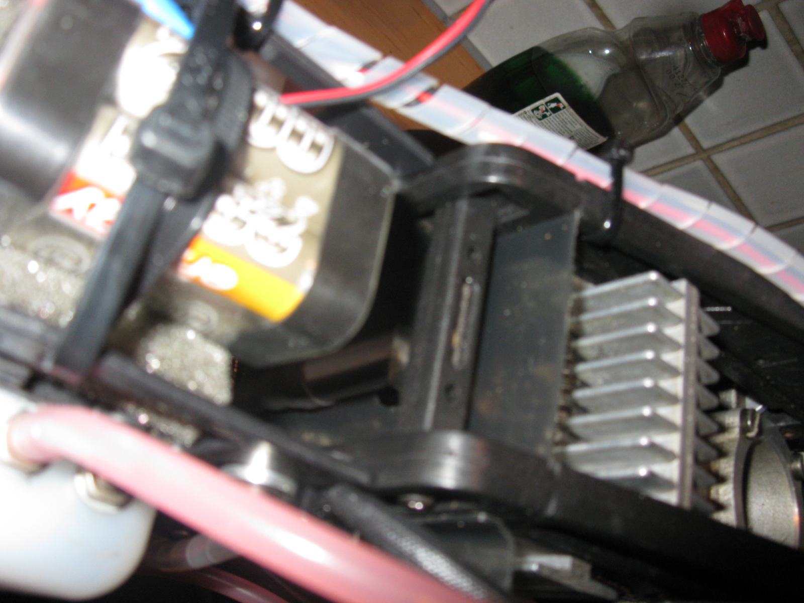

    nou, die koelkop is mijn probleem niet.
    probleem is wel, dat mijn bodemplaat net na de koelkop zit, dus net niet onder de kop doorloopt.
    het frame is ook zodanig smal, dat ik de bougiekap niet naar de zijkant kan steken. En als ik hem omhoog richt, prik ik in de dradenzooi van de ontvanger vbar en andere troep.
    Dus omlaag gericht is de enigste manier, en dan de kabel onder het frame naar de unit.
    de bougiekabel en kap raken de kop verder niet.
    Is meer de rest van de constructie van de heli die in de weg zit.
    Ik zal s kijken of ik er een paar foto's van kan schieten. Zegt meer dan veel praten.

    Als je vanwege die 30 graden verdraaiing (vergrendeling) van de bougiedop in de problemen komt met de richting van de kabel, moet je even een extra koperen ring onder de bougie leggen, dan komt het 6-kantje nét een tikkeltje anders te staan. Zo heb ik dat bij de viertakt opgelost, want daar kwam bij mij in elk geval die bougiekap heel vervelend uit bij het kleppendeksel....
    Bij mij paste het aanvankelijk ook niet geweldig....
