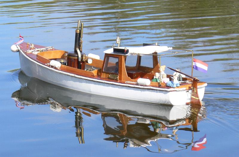

    Bewegende plaatjes... Nee, nu even niet. De kruising vlakbij wordt omgebouwd tot rotonde. Dus een heleboel herrie van graafmachines en vrachtwagens op de achtergrond. Niet echt bevorderlijk om een leuk filmpje te maken met het geluid van een tweecylinder stoommachine. Dus...

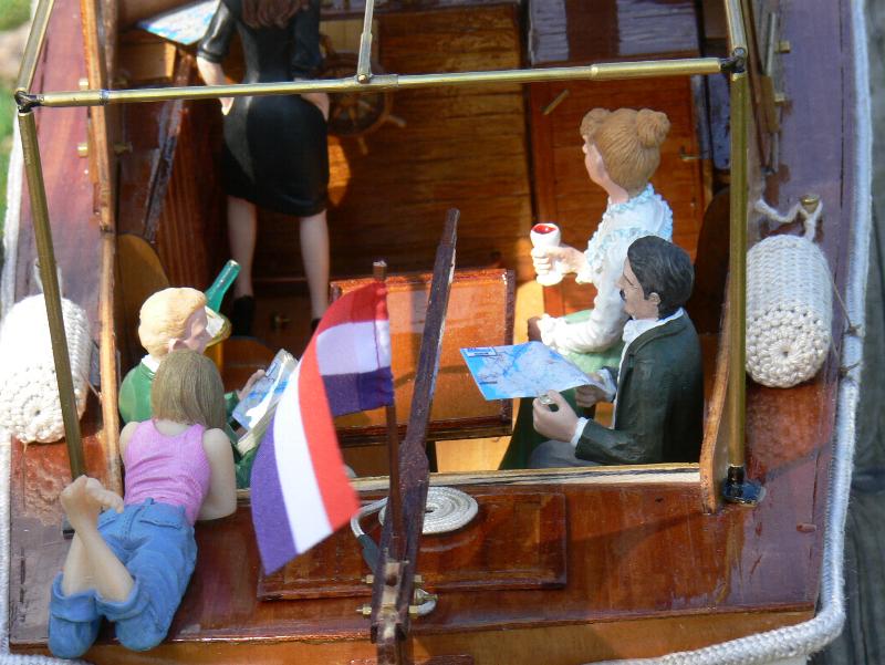

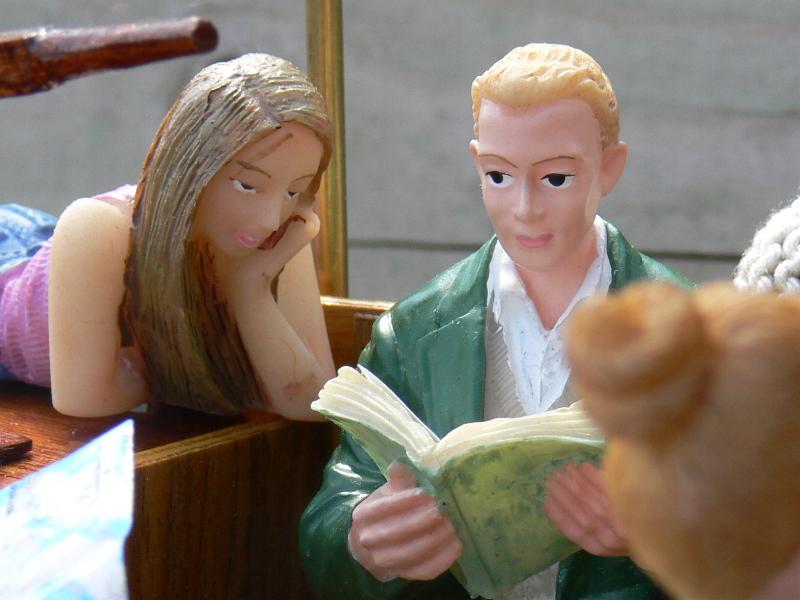

    Pa en dochter bestuderen de wateralmanak:
    De hele familie compleet:

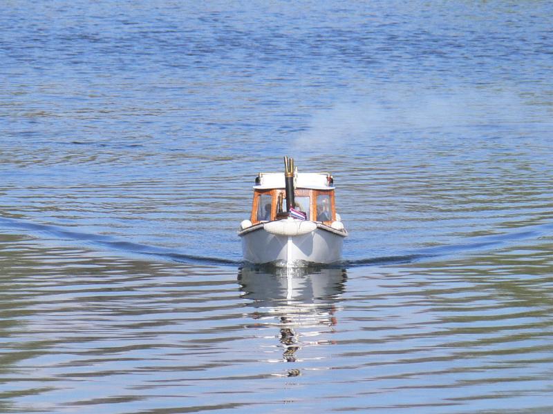

    Langzaam vooruit:
    En iets meer druk op de ketel:

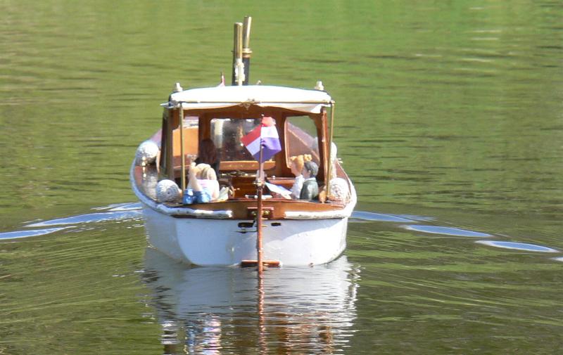

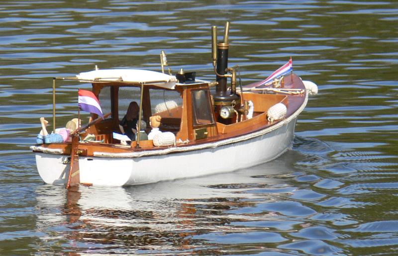

    Af en toe genieten van het uitzicht, dus langzaam varen:

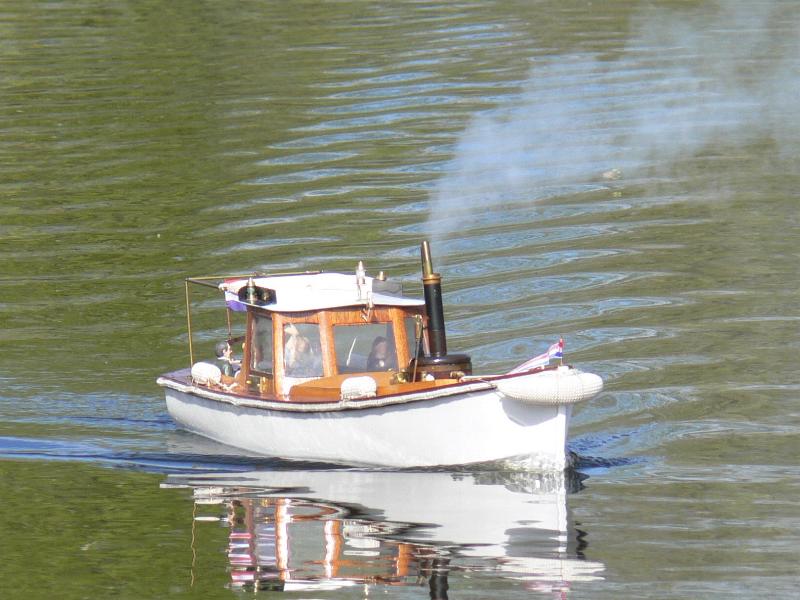

    Om even later de stoomkraan weer iets meer open te draaien:
    En zo verwijderd de familie zich, in stijl, uit beeld.
    Mooi weer vanochtend; een graad of 14, zacht briesje en een zonnetje erbij. Prima uit te houden langs de waterkant!

    Feestelijk plaatje Roel, hier in Dordt viel er motregen tijdens mijn proefvaart.(nog aangelijnd, volgende keer maar eens loslaten)

    Mooie foto's, Roel. Het vaarbeeld lijkt te verraden dat de machine sneller loopt nadat je hem hebt afgesteld.
    Jammer dat de omstandigheden geen video-opnames toelieten. Was het geluid vervangen door een muziekje geen optie geweest? Dan ben je het lawaai kwijt (maar natuurlijk ook het geluid van de machine)
