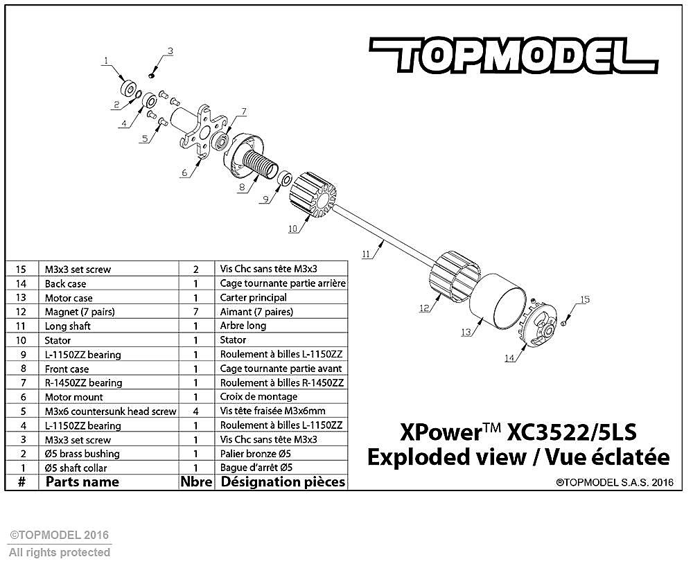

    Het voorste lager Pos: 4 zit op 27 mm van de as D= 5 mm uiteinde.
    Laatst bewerkt: 22 nov 2017

    Oké. Lagering is goed geregeld.
    Koeling: zonder voldoende verse lucht-instroom (gat in de romp) beperk je de koeling d.m.v. die 'backcase' (nr. 14) best wel veel. Die backcase is geen fan/ventilator! Of de in de romp aanwezige lucht voldoende kan koelen weet ik niet. Ik vraag het me af. Ik zou er niet op gokken ...

    Heb bij mijn kadet trainer nog ondervonden hoe belangrijk koeling is , zonder motor kap motor lauw, met kap en opening aan voorkant motor te warm op hand op te leggen.
    Kap gewijzigd, opening aan de onderzijde achter en in de zij 2 mm speling over heel de hoogte van de kap, motor lauw , dus lucht moet ook weg kunnen.

    Een lange as is geen probleem, mits de motor op rubbers gemonteerd wordt. Dus geen starre verbinding tussen motor en romp.
    Johannes

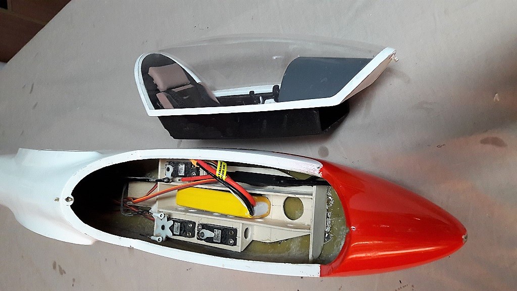

    Accu-servo bak met servo`s geplaatst, het interieur verlaagd en aan de kap vast gemaakt.
    Het wachten is nu op de Xpower motor want dan kan ik de motorplaat pasmaken gelijk met de sleepkoppeling.

    Mooi Rob! En ik kan duidelijk zien waar de inspiratie voor deze indeling vandaan komt. Alleen het fluoriserende kleurtje mist nog:)
    Ik hoop dat je de motor snel binnen krijgt

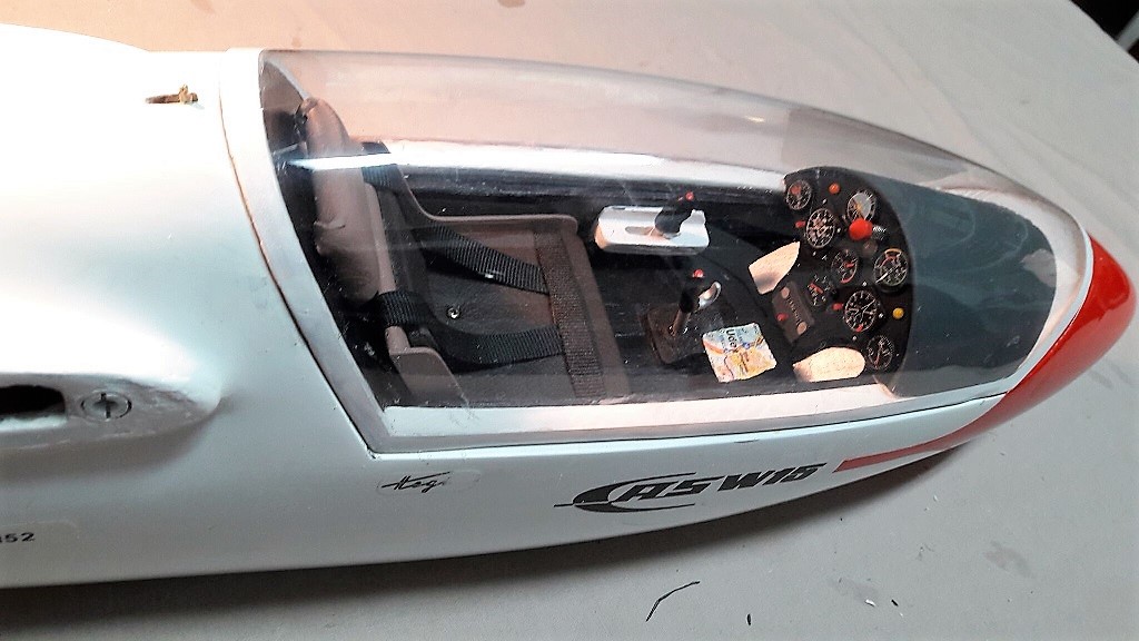

    Ja, folie is dan van de lekker oude soort. Ik heb goede resultaten gehad door met (veel) stickerverwijderaar van HG de boel schoon te maken. Er blijft wel een zweem van de afkomende folie in het hout hangen. Als je daarna weer met een niet-transparante Oracover foliet zie je er niets meer van.
    Mooi om te zien dat de ASW nog leeft in modelbouwland. En die cockpit is inspirerend!
