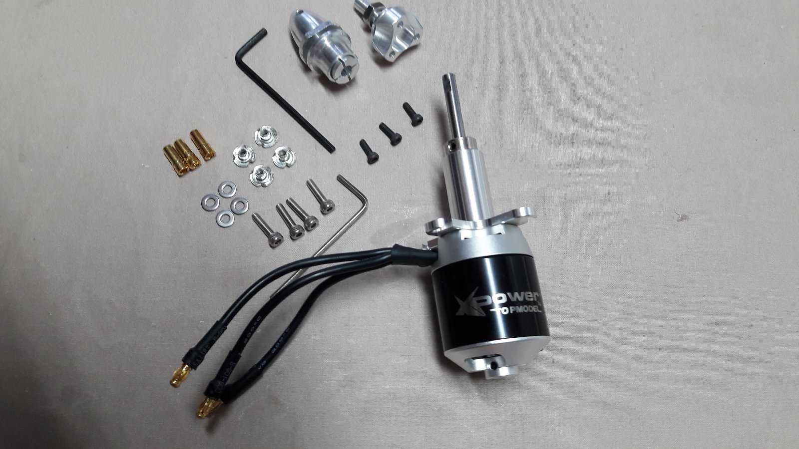

    XPower motor is binnen XC 3522/5LS 1000 KV- 495 Watt bij 3S, in huis voor € 59,95 via Lindinger.
    Ziet er goed uit en mooi kompleet.

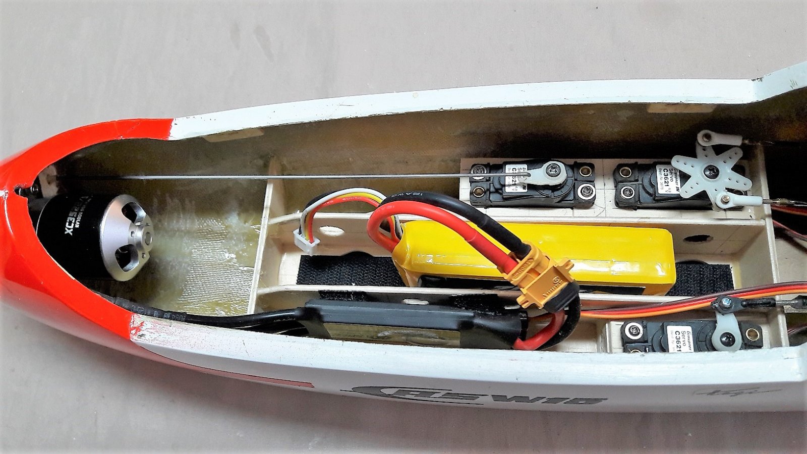

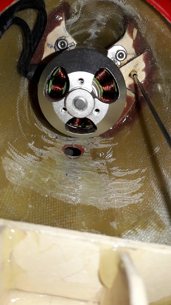

    Motor ingebouwd met de bagnolet bevestiging die eigenlijk verkeerd omzit, loopt namelijk los in de richting van het motorkoppel.
    Gelijk op het motorschot het ontkoppel mechanisme bevestigd van de sleepkoppeling met messing geleidebus.
    Deze ontkoppeling zat eerst aan de onderzijde, erg lastig. (gat moet nog worden gedicht.)

    Vaak loopt een motor/prop eerder los van het remkoppel dan van het aandrijfkoppel.
    Deze zit dus niet zo erg fout.
    Ik heb de zelfde motor met een 14x8 Aeronaut en 3S op een Fox.
    Mooie (in)bouw heb je gemaakt!

    Misschien kan je softstart programmeren om het aanloopkoppel te verkleinen?

    Staat al op softstart Tonnie.

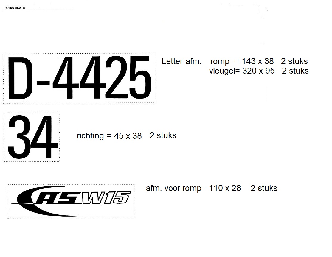

    registratie belettering + logo voor de ASW15.
    kosten ca. € 25,- per vel .

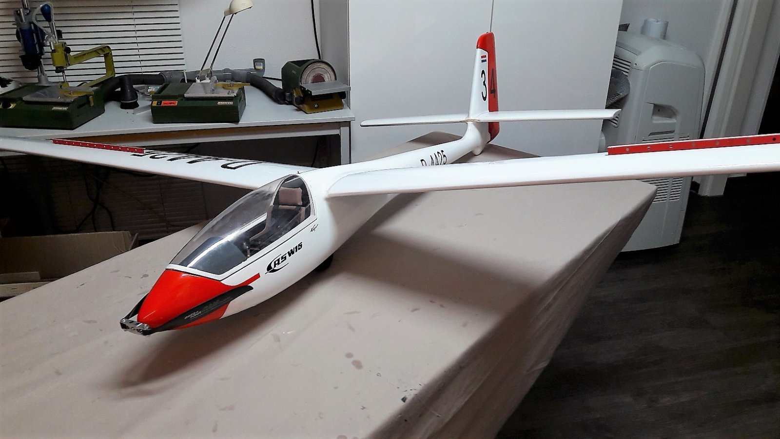

    De ombouw naar elektrisch is gereed, de vleugels voorzien van nieuwe folie, elektronisch aangepast met nieuwe bedrading, kortom hij is weer gereed om het luchtruim te kiezen.
    Eerst deze winter door en meedoen met de sleepmeting in Nijverdal op 27 januari en dan in het voorjaar de romp opnieuw spuiten.
