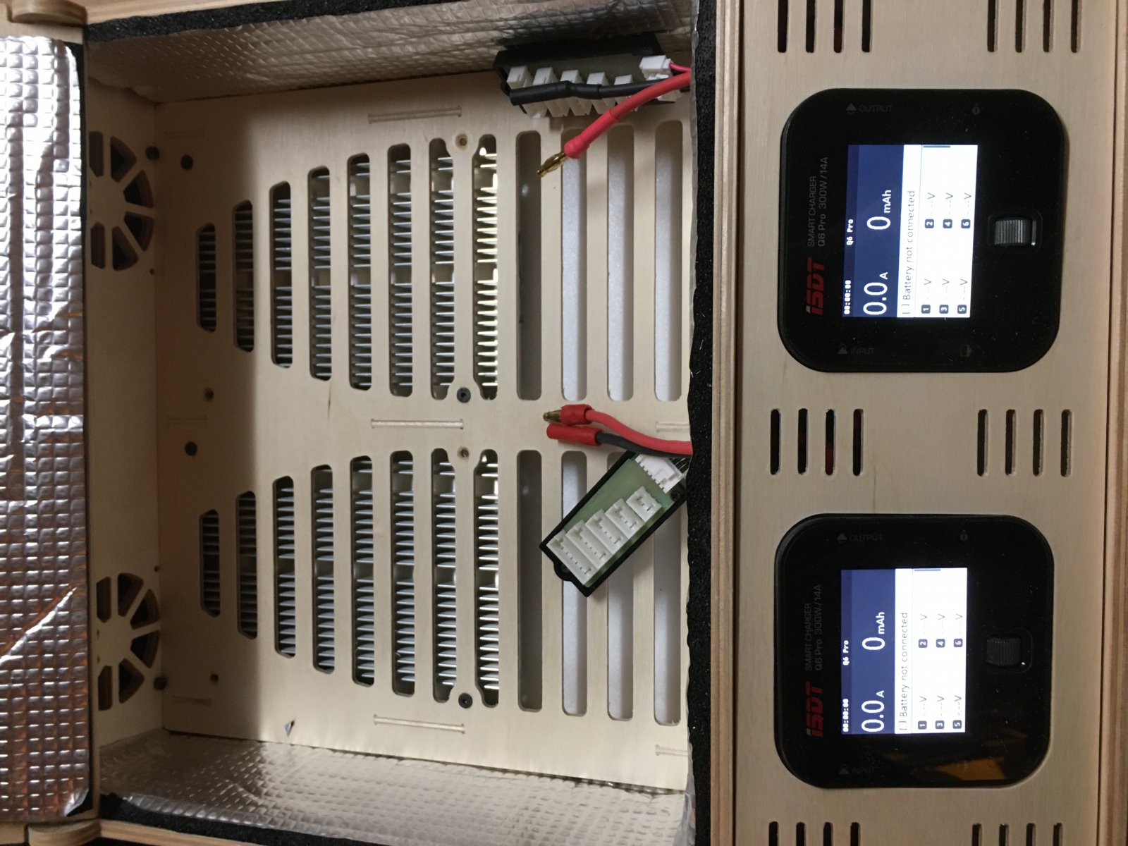

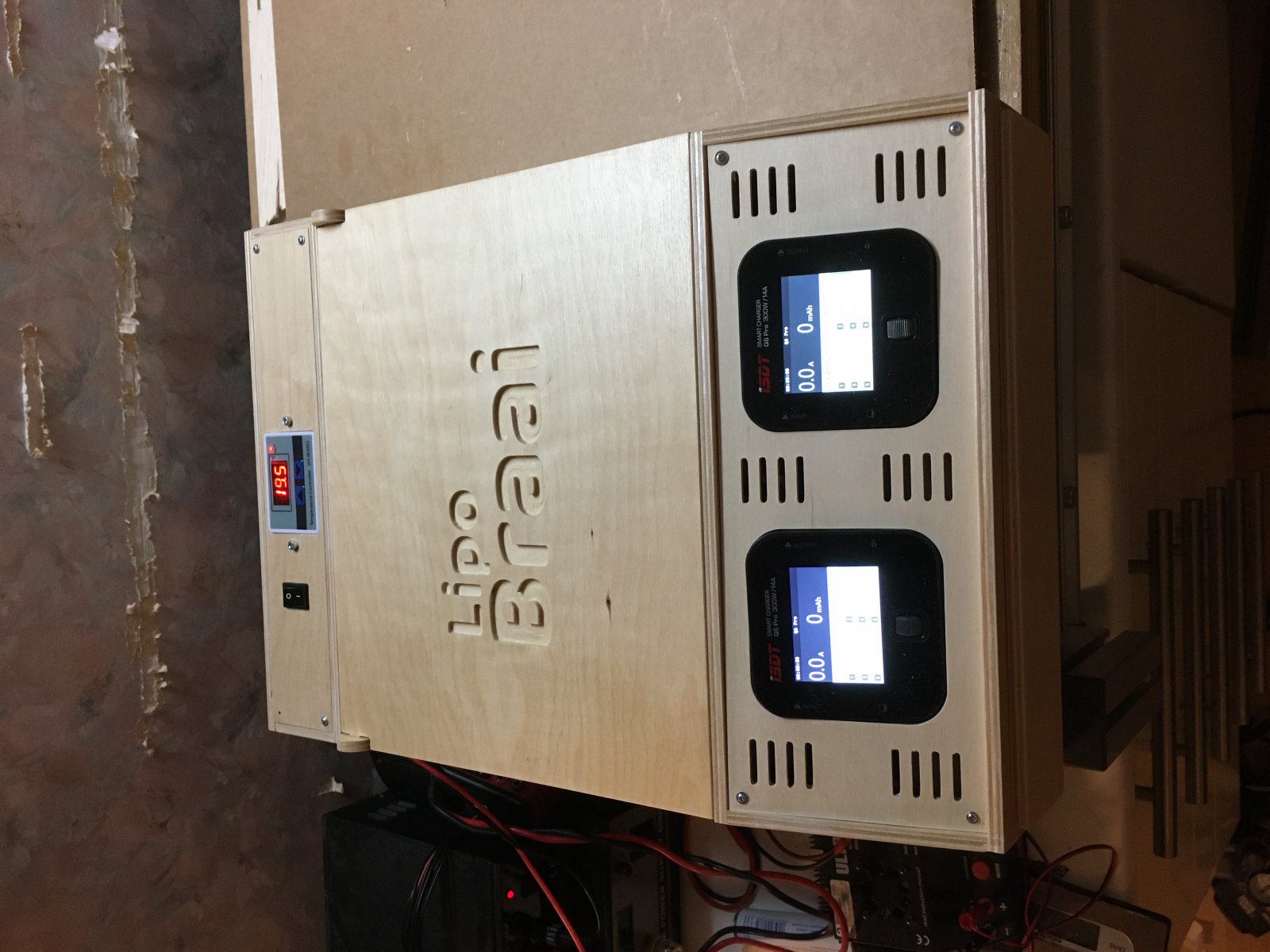

    Ben een beetje doorgeslagen in mijn idee van de lipo-brader... maar is uiteindelijk wel een opgeruimd geheel geworden...
    op de bodem zie je o.a. die alu blokken met daaronder het verwarmings element.

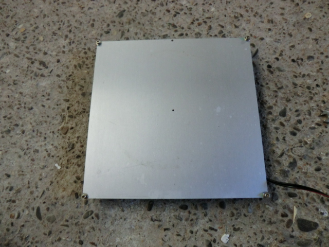

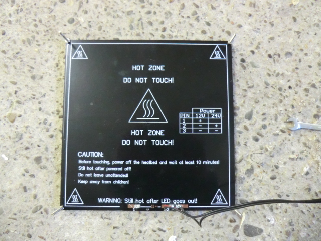

    Een simpele en relatief goedkope oplossing is een heatbed van een 3D printer gebruiken.

    Ik heb het over die 150 Watt elementen.
    Die ze geven juist teveel warmte.
    En ook maar op 1 plek, bij het fannetje.
    Dus als je accu dan bij dat element ligt dan wordt ie bloedheet.
    Kunst is om overal de gelijke temperatuur te hebben, dat kan je met die hittefolie en een aluplaat makkelijk bereiken.
    De plaat wordt misschien 40 graden en dan is het in de koffer 38.
    Laat een heatbed van een 3D printer nu een aluminium plaat met een hittefolie zijn..
    De mijne kan op 12 en 24 Volt, op 24 Volt geschakeld en op 12 Volt aangesloten trekt ie niet zoveel stroom en is de temperatuur prima te regelen met een snelheidsregelaar voor borstelmotoren.
    Of je maakt zelf iets, met een mosfetje.
    De maat is ook ideaal, 20x20 cm.
    Ik zie ze op Ebay voor een euro of 20.
    Vaak zit daar ook al een temperatuursensor in.
    Dan nog iets maken dat het aan kan sturen, kan met een Arduino of servotester met snelheidsregelaar.
    En als je het echt mooi wilt maken kan dit, kost geen drol.

    En die 150W elementjes werden bij mij te heet, hij stond voor een fannetje, dat hem naar een ander fannetje blies, dus ik had een geforceerde luchtcirculatie alleen werd het aan de kant van het element veel heter dan aan de andere kant, dat scheelde wel een graad of 10 in het ergste geval.
    Met zo'n heatbed heb je eigenlijk niet eens een fan nodig, je krijgt een soort convectiehitte.
    Het mooiste is dat heatbed, daar een centimeter boven een geperforeerde plaat aluminium, dan zijn je accu's nooit in contact met de directe hitte en kan de lucht mooi rondgaan.
