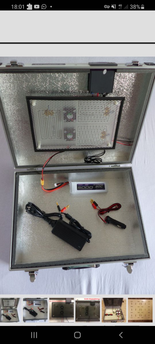

    Screenshot_20201126-180306_Samsung Internet.jpg Screenshot_20201126-180144_Samsung Internet.jpg Screenshot_20201126-200145_Chrome.jpg Had even gezocht op speksteen. Lijkt me niet handig dat in een mobiele heater te gaan gebruiken. Zwaar, bros, veel stof.
    Een plaat aluminium lijkt me wel wel. Daaronder een 3d warmteplaatje en een thermostaat.
    Daar was ik de fout in gegaan. Had verwacht dat amperage verdubbeld zou zijn.
    Dit is wat men aanbied op het net.
    Dat men op de 2e foto het element in de deksel doet snap ik niet. Lijkt me dat de warmte vanaf onder moet komen omdat deze sowieso al omhoog gaat
