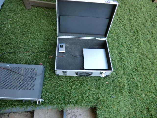

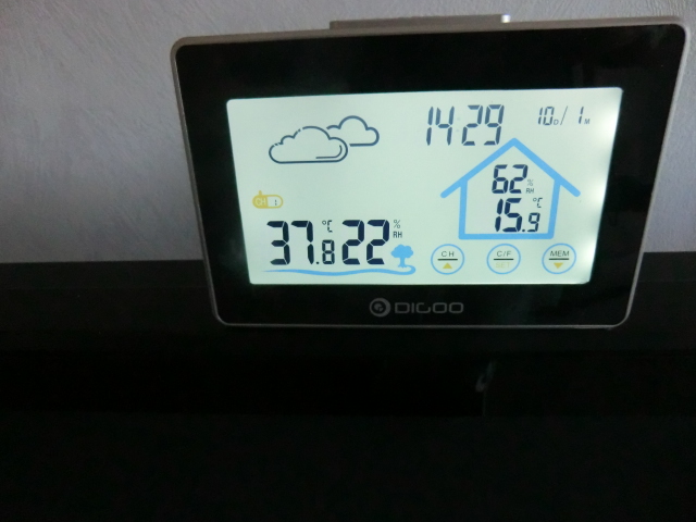

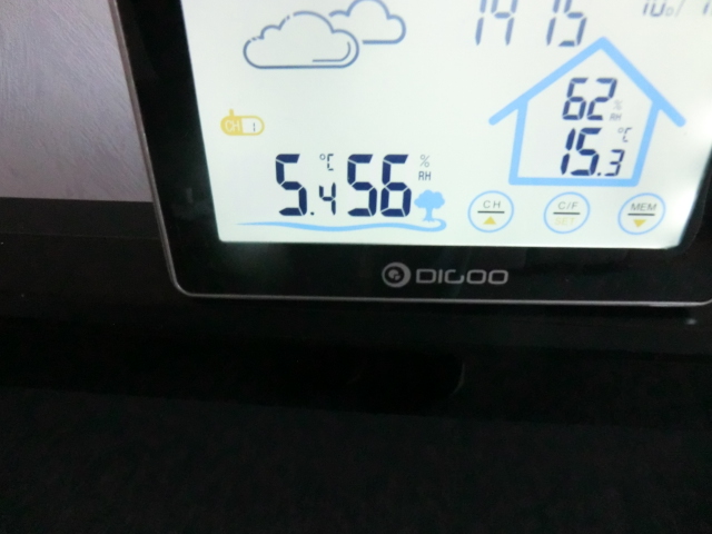

    De opstelling:
    Een koffer met binnenmaat 45x32x12 cm.
    Een heatbed 21x21cm op 24 volt geschakeld, 120 Watt op 24 Volt.
    Een temperatuursensor van mijn weerstation, dan hoeft de koffer niet steeds open.
    Begintemperatuur 5,4 graden, input 120 Watt om op te warmen.
    Cnn vindt dit leuk.

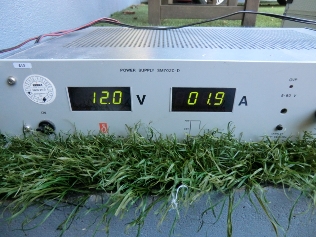

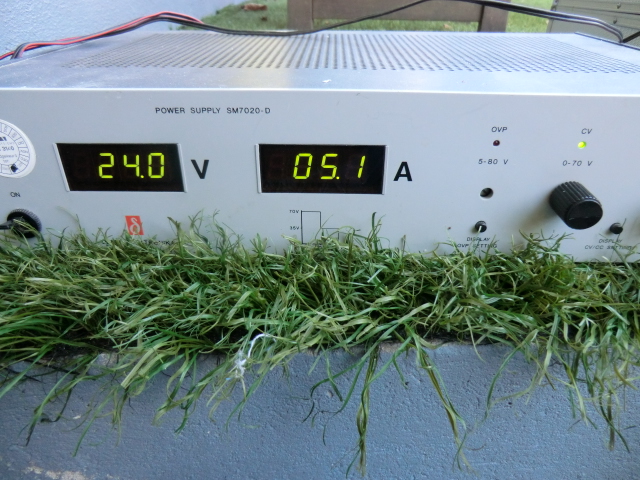

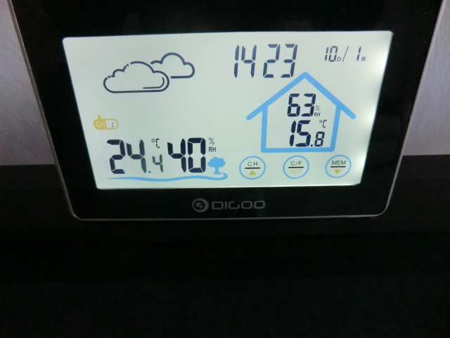

    Het verloop..
    Begonnen om 14:15 op 5,4 graden
    Na 8 minuten, 24 graden.
    Na 14 minuten 37.8 graden
    Nu teruggeregeld naar 12 Volt, 2,1 Ampere.
    Bij het heatbed zal de spanning lager zijn omdat het een kabel van ruim 5 meter is met 0,75mm2.
    Straks weer updates.
    GJ

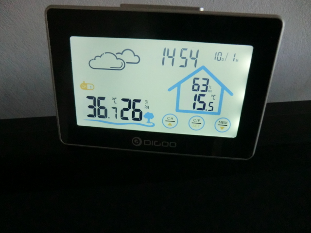

  5. GJVO
    GJVO In Memoriam Forum veteraan
    Lid geworden:
    23 dec 2003
    Berichten:
    16.988
    Locatie:
    Weidenbach in de Eifel

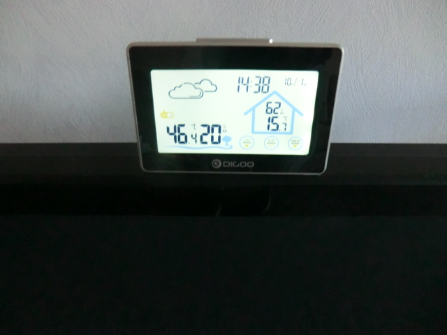

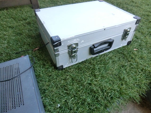

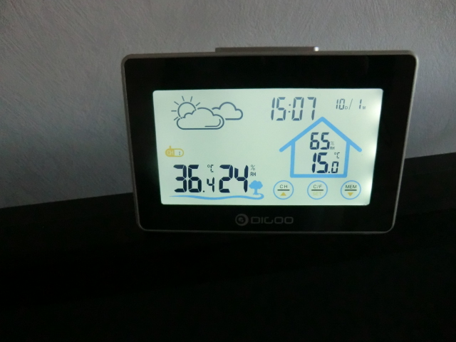

    De plaat houd de warmte goed vast, hij ging nog even door met opwarmen.
    Na 9 minuten is ie 46 graden geworden met een superlage luchtvochtigheid valt me op.
    Ik heb er niks aan gedaan, staat nog gewoon op 12V en 2,1A en hij gaat nu afkoelen.
    Kwartier later, 36 graden, valt nog binnen de marge.
    Klein kwartier later, nog steeds 36 graden en de buitentemp is nu 4,5 graad.
    En de koffer heeft geen enkele isolatie of massa als een aluminium plaat.
    Dus als ie geisoleerd is, wat massa heeft dan is 24 Watt zat, voor zo'n grote koffer.
    Ik laat hem nog even staan tot 15:30, kijken of ie het vol blijft houden.
    GJ

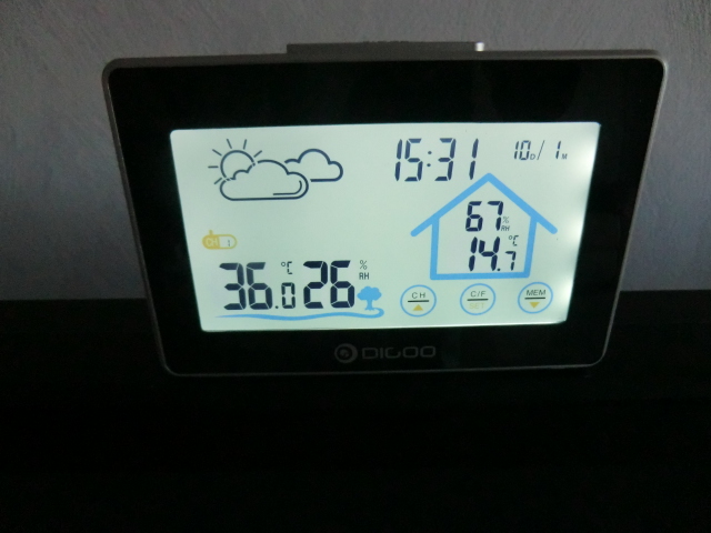

    OK, eindconclusie.
    Hij houd de temp goed vast, bij 4 tot 5 graden buitentemp, zonder isolatie, koffer liggend op een koude grond.
    36 graden.

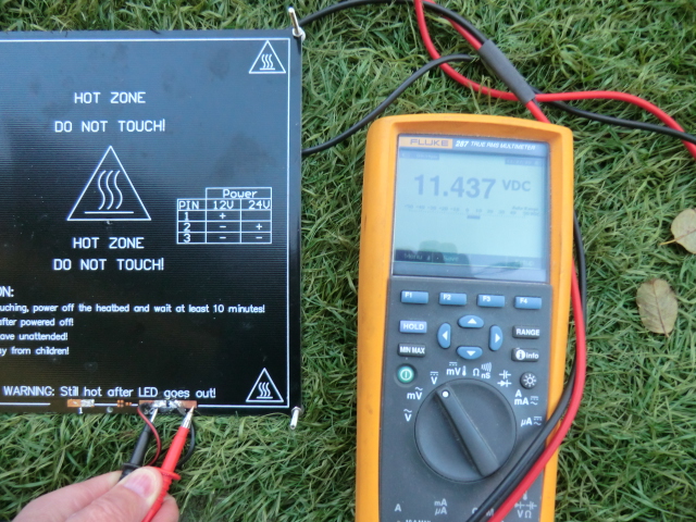

    Even gemeten op het heatbed wat er nu echt aan spanning aankwam.
    11,4 Volt, een kleine 24 Watt.
    Je hebt dus helemaal geen enorme isolatie nodig, dus de koffer die ik en ook Gerben gebouwd hebben voldoen prima, met minimale isolatie.
    GJ

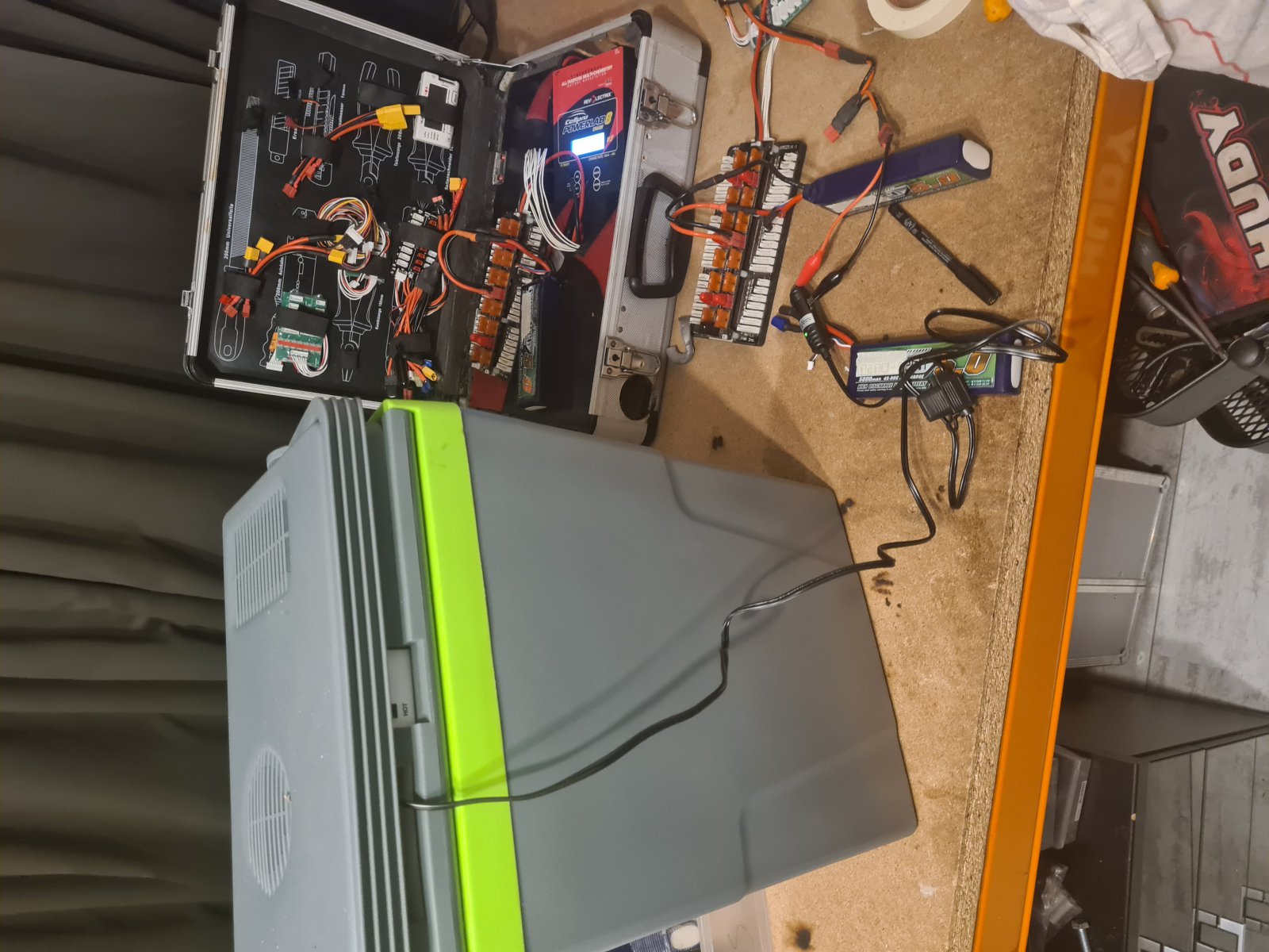

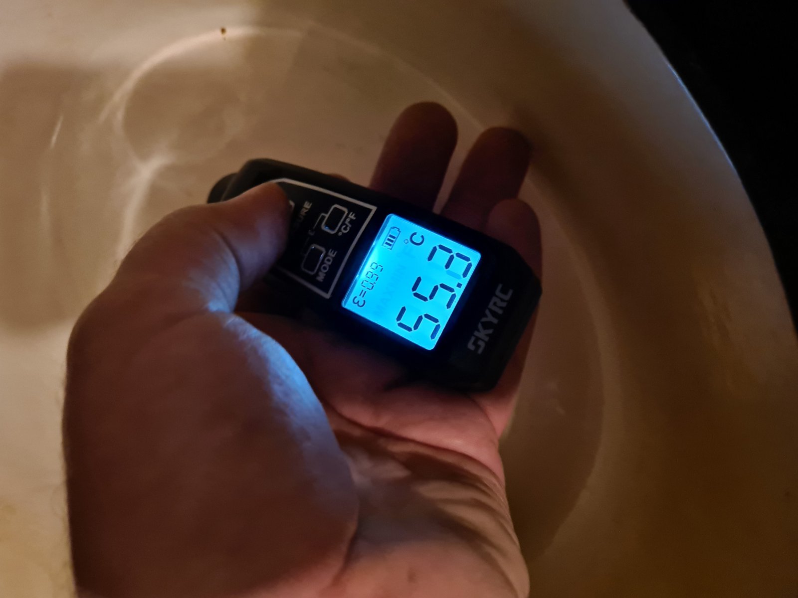

    16065021441875519131238297354548.jpg 16065021635491943097172028330433.jpg 16065021833921127373275753167745.jpg Ja, zo een Heatbed is top. Moet daar geen alu plaat boven? En daar een geperforeerde plaat weer 2a3cm boven.
    Net de bandenwarmers in mijn 53x36x32 koffer gelegd. Onder een Gietijzeren pan. Liggen er nu 10min in.
    Update. Koffer blijft 28 graden. Pan zit op op 55

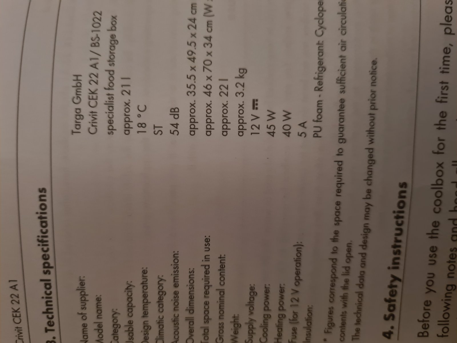

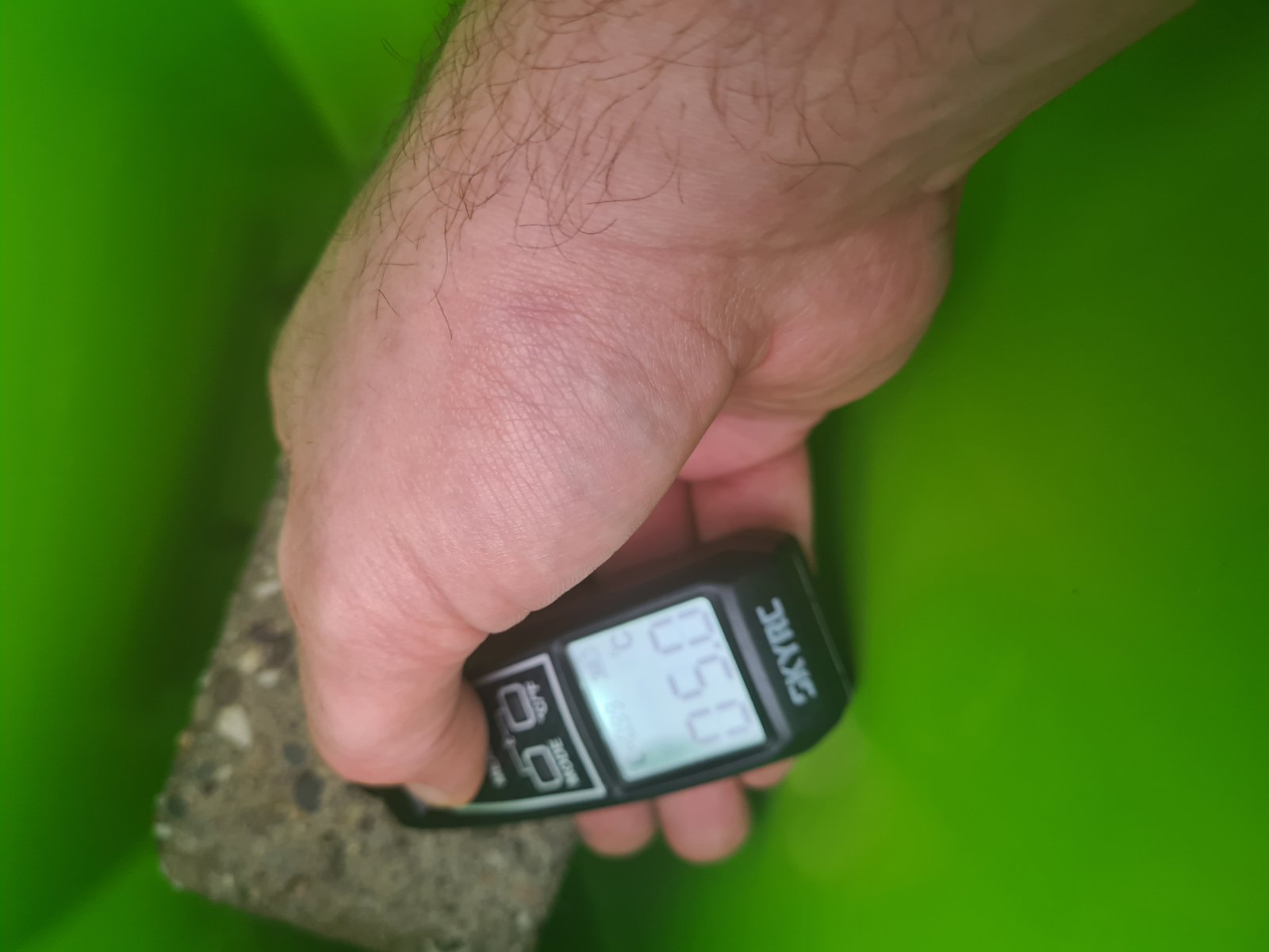

    Dit vond ik nog in de schuur.
    Een thermobox op 12v. Kan warm en koud regelen. 40 watt Verwarming
    Ik wil eens kijken welke temperatuur hij maximaal bereiken kan. Stel dat is 60 graden, dan zet ik er een thermostaat tussen.
    22' Omgeving
    15' box begin temperatuur
    39' na 25 min
    45' na 35 min
    Waterpomptang en een verlengstuk zitten nu op 42 graden. Ik gooi de box zo even buiten neer en kijk wat er gebeurt
    Hij staat nu buiten af te koelen. Grond temperatuur is 5 graden. Ik gooi er zo even wat extra koude massa in, 3 bakstenen die mogen dienen als lipo's. Kijken of die het trekt.
    Bijgevoegde bestanden:
    Laatst bewerkt: 28 nov 2020

    Ik haal zo even wat isolatie bij de gamma. Denk dat ik 1 banden warmer er bij in plaats. Zodat hij iets meer capaciteit heeft om de sooi te verwarmen. Ga eerst de controller voor de bandenwarmers gebruiken. Daarna die van aliexpress. Duurt weer weken eer die binnenkomt.
    Temperatuur zit nu op 35.7 graden
    43 graden 15 min later( stukje noppen schuim op de bodem gelegd)
