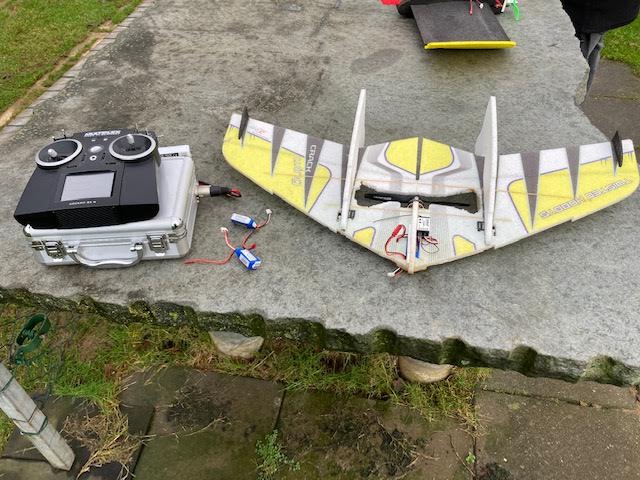

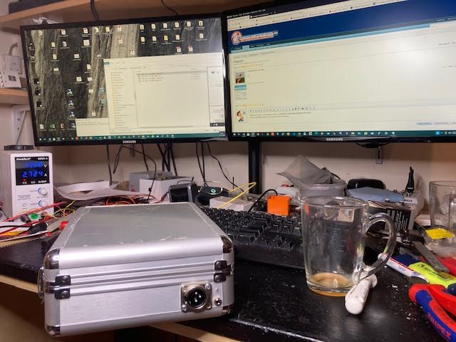

    Dank je wel voor de complimenten, ik heb wel afgekeken bij het type voedings-connector.
    Dus op mijn kleine doosje zit een joekel van een connector.
    Een kleine sfeer impressie van het bakje, het bureau moet ook nog een keertje opgeruimd worden..
    Rechtsonder een 3,5mm gaatje, voor de data verbinding, daar boven een klein tamelijk fel rood ledje.

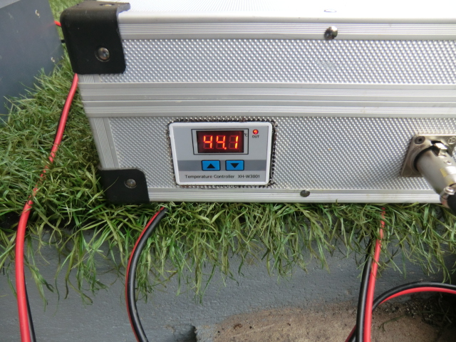

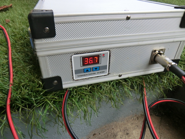

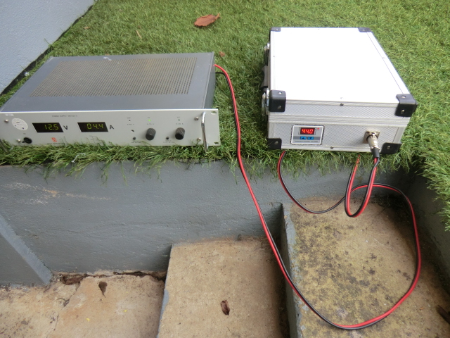

    OK, ik heb het heatbed even anders geschakeld.
    Er zit een 12 en 24 Volt aansluiting op het bed.
    Ik gebruikte de 24 aansluiting om de stroom laag te houden.

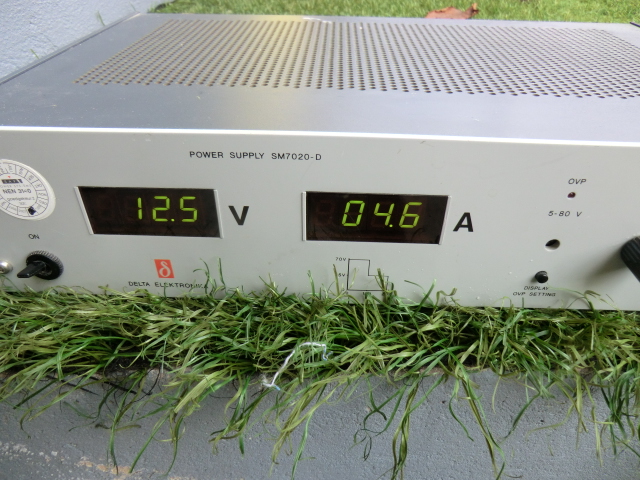

    Vanochtend even het een en ander gemeten, normaal gesproken zou de 12V aansluiting iets van 2,5 Ohm zijn maar ik heb ontdekt dat als je ergens een andere verbinding maakt dat dat ongeveer 5 Ohm wordt.
    Bij 24V was ie iets van 7,5 Ohm.
    Met de aansluiting zoals ik hem nu heb trekt ie ongeveer 4,5 Ampere bij 12,5 Volt.
    Dat is een Wattje of 50-55.

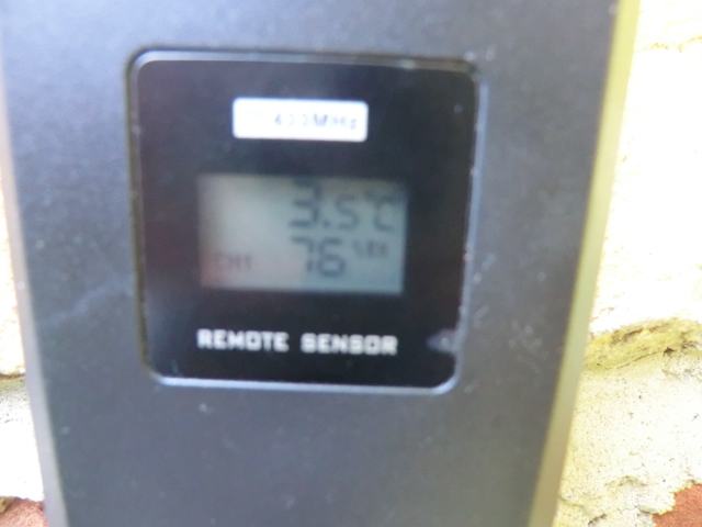

    En tataaa.. bij 3,5 graad buitentmperatuur brengt ie hem in nog geen 15 minuten naar 37 graden.
    En hij gaat nu door, eens kijken of ie de 42 graden kan halen.

    En weer wat later.. hij gaat gewoon door, bij 3,4 Graden buitentemp.
    Ik vind het prima zo.

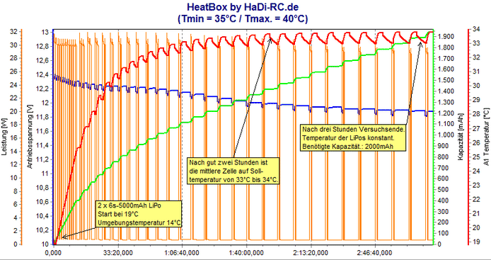

    Funktion: Eine Bedienübersicht bzw. Menüführung ist chronologisch in Form von 16 Bedienfotos (rechts) zusammen gefasst. Zum Wärmetest mussten vier LiPos herhalten der 6s-5000mAh-Klasse, beim Start ca.19°C warm. Zwei LiPos wurden mit einem
    SM-Temperatursensor
    präpariert (#18, #19 und #20) um mit der Programmierung (Tmin. = 35°C / Tmax. = 40°C / Pause = 10Sek. / siehe #21
    ) zu starten. Den Energieverbrauch und den Temperaturverlauf loggte ein innenliegender UNI-TEST 2 Logger mit. Um realistischer zu agieren, kam die BOX für die gesamte Zeit in den kältesten Raum von ca. 5°C (Garage). Der Versuch war drei Stunden aktiv und wurde anschließend ausgewertet.
    Auswertung:
    Das Diagramm des oben liegenden (blauen) LiPo (langsamere Erwärmung) soll als Maßstab herhalten. Die beiden direkt auf der Heizfolie liegenden LiPos zeigten leicht höhere Werte "Infrarot" gemessen (max. 2°C höher / #22). Wer glaubt, mal eben ein Pack gleichmäßig binnen kurzer Zeit durchzuwärmen liegt falsch. Zur Stabilität des Packs ist es ein Muss, dass hier eine gleichmäßige Temperaturausbreitung sämtlicher Zellen im Pack vorherrscht! ... das war erst frühestens nach 120 Minuten der Fall (siehe Diagramm der 3/4 Zelle des Packs / #19 - Sensor-Metall auf Akku-Metall gepresst. Unterschiede dann kleiner als 2°C!). Ich kann nur jedem dringend anraten, den Packs diese Zeit zu gönnen damit kein zusätzlicher Verschleiß bei den kälteren Zellen (=> höherer Innenwiderstand, => geringere Spannung unter Last, => höhere Schädigung) provoziert wird. Erfreulich der geringe Energieverbrauch von gerade mal 1Ah in der ersten Stunde, danach stetig sinkend.
    heatbox-versuch.gif die van de vorige link kan je toch ook gebruiken om de temperatuur tijdens het opwarmen te meten ipv alleen tijdens het ontladen?
