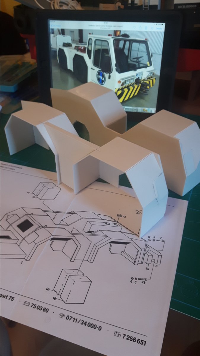

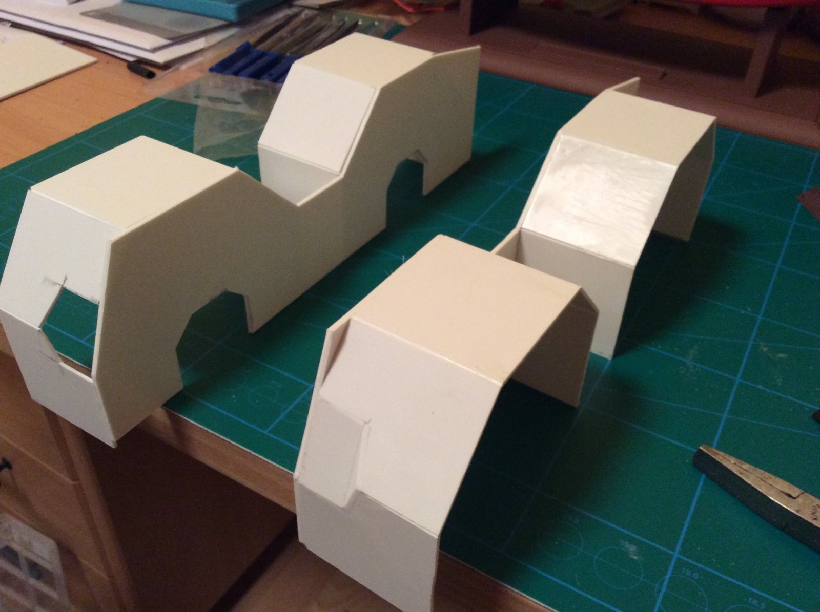

    Zit er toch wel redelijk in zo..
    [​IMG]
    Rechterkant grof uitgesneden onder het genot van een lokaal biertje

    Na dat biertje wel uitkijken dat je geen 2 linker kanten maakt.......

    Het is goed gegaan ;). Morgen maar weer verder als de lijm wat uitgedroogd is.

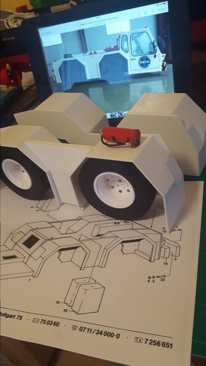

    Iemand al eens geprobeerd om het hard van een velg te verplaatsen?
    Wil de buitenste velgen van een dubbellucht set maar moet de spoorbreedte van een vooras hebben

    Ik denk dat je het beste kunt proberen om enkellucht trailer velgen te gebruiken, en daar het binnen zeskant van een dubbellucht binnenvelg tegen aan te schroeven.
    Het hart verplaatsen kan wel, maar dan heb je denk ik wel een draaibank nodig om alles weer mooi 'rond' te laten lopen, dus niet excentrisch en zonder wielslag (wobbel).

    Hard eruit snijden en in een draaibank of iets dergelijk mooi rond bijwerken en dan het gat opvullen met strippen.

    De trailer velgen die ik gevonden had waren alleen voor super singels..
    ik denk dat ik waag met een klein boortje en dan rondom prikken. En dan een vulring maken om de ruimte op te vullen.
    Draaibank heb ik op mijn werk..alleen de kleinste steekijzer is te groot.
    Eerst de assen volgende week halen ..dan bekijken hoe breed het geheel is.als het meevalt gebruik ik de buitenste velgen..zoals ze nu zijn..en anders ga ik aanpassen

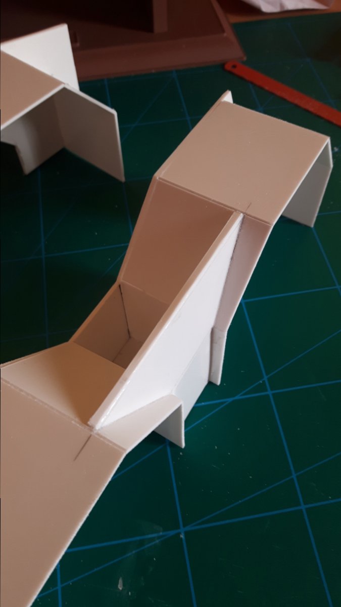

    Wielbak aan de rechterkant zo goed als af..nu de linkerkant.
    Vond de rand te breed..dus eraf en smaller gemaakt
    Laatst bewerkt: 9 apr 2017

    Dan kun je het hart mooi rond draaien. Anders krijg je een hobbelbak
