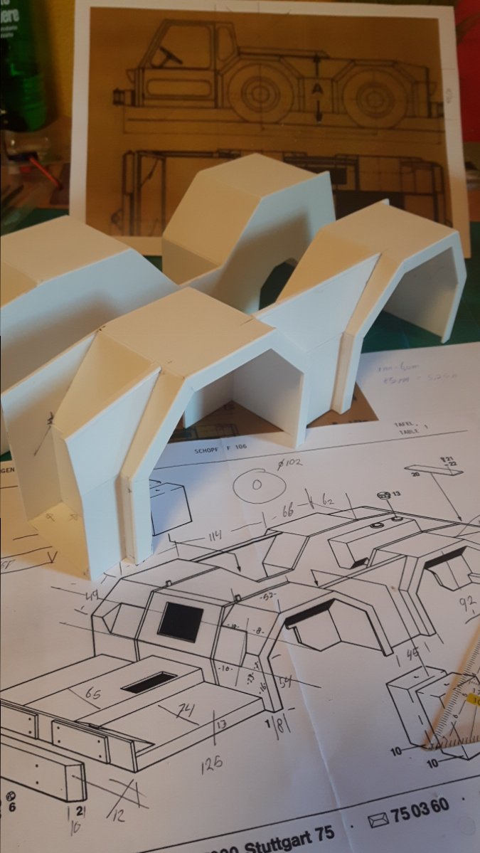

    [​IMG]

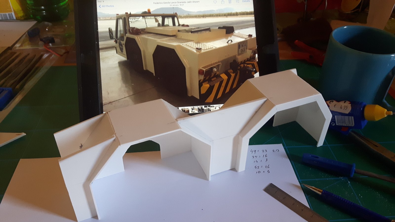

    Lijmt best wel goed met seconden lijm...had even werk om het erweer uit te breken
    [​IMG]
    De rechterkant is nu beter op schaal...next linkerkant

    Spatbord randen uit 1.5 mm plaat
    [​IMG]
    Vindt het wel mooi worden zo

    Zie er geod en netjes uit, Roald
    Tug.NL vindt dit leuk.

    Dank je wel..voor de eerste keer een opbouw maken gaat het wel redelijk
