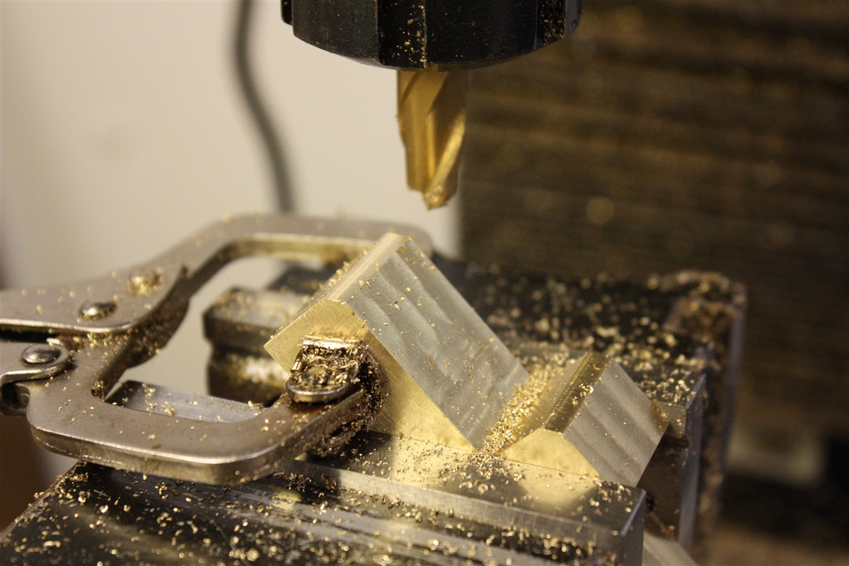

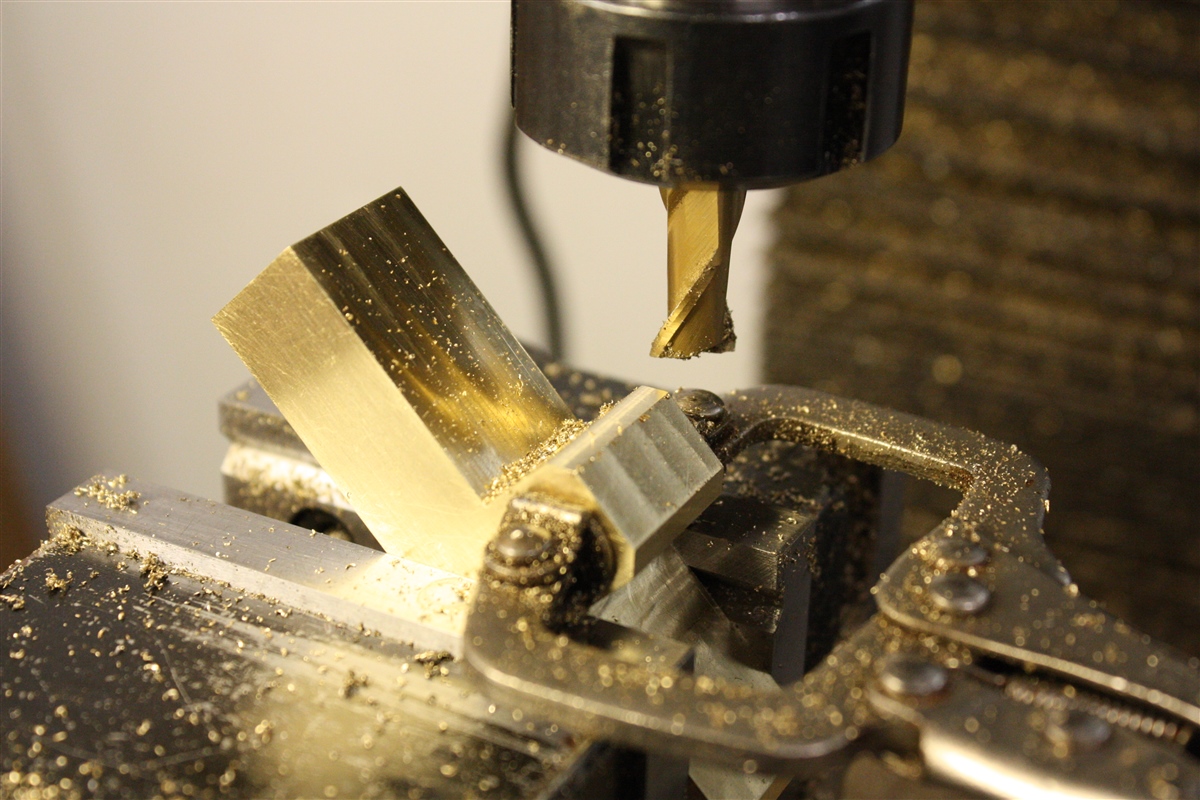

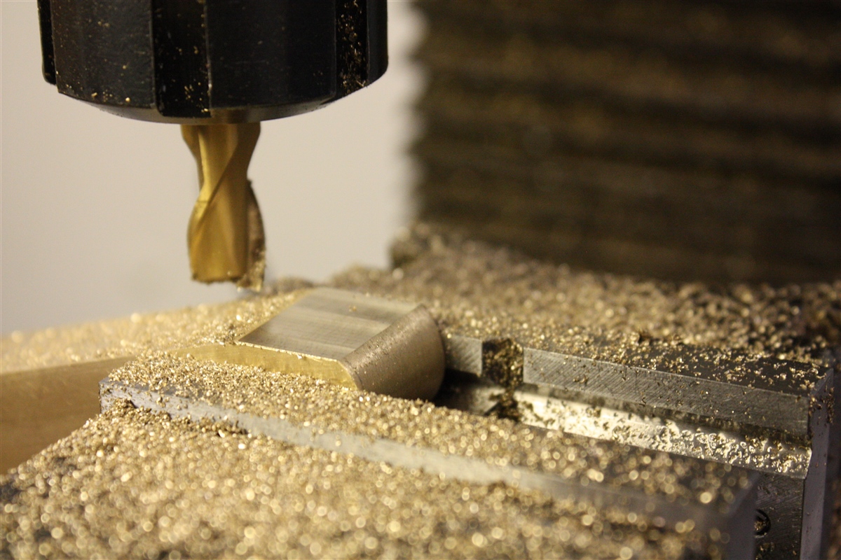

    Nee, dit is met een 10 mm vingerfrees gefreesd.
    Bij de laatste foto's gebruik ik een Cobalt vingerfrees met 2 snijtanden, normaal frees ik met vingerfrezen met 4 snijtanden, maar min laatste vingerfrees zo bot dat ik even deze frees heb gebruikt.
    Inmiddels heb ik een aantal nieuwe 10 mm vingerfrezen binnengekregen.
    Zie foto van de HSS vingerfrees, die ik normaal gebruik !
    (het frezen van de proefopstellingsmal)

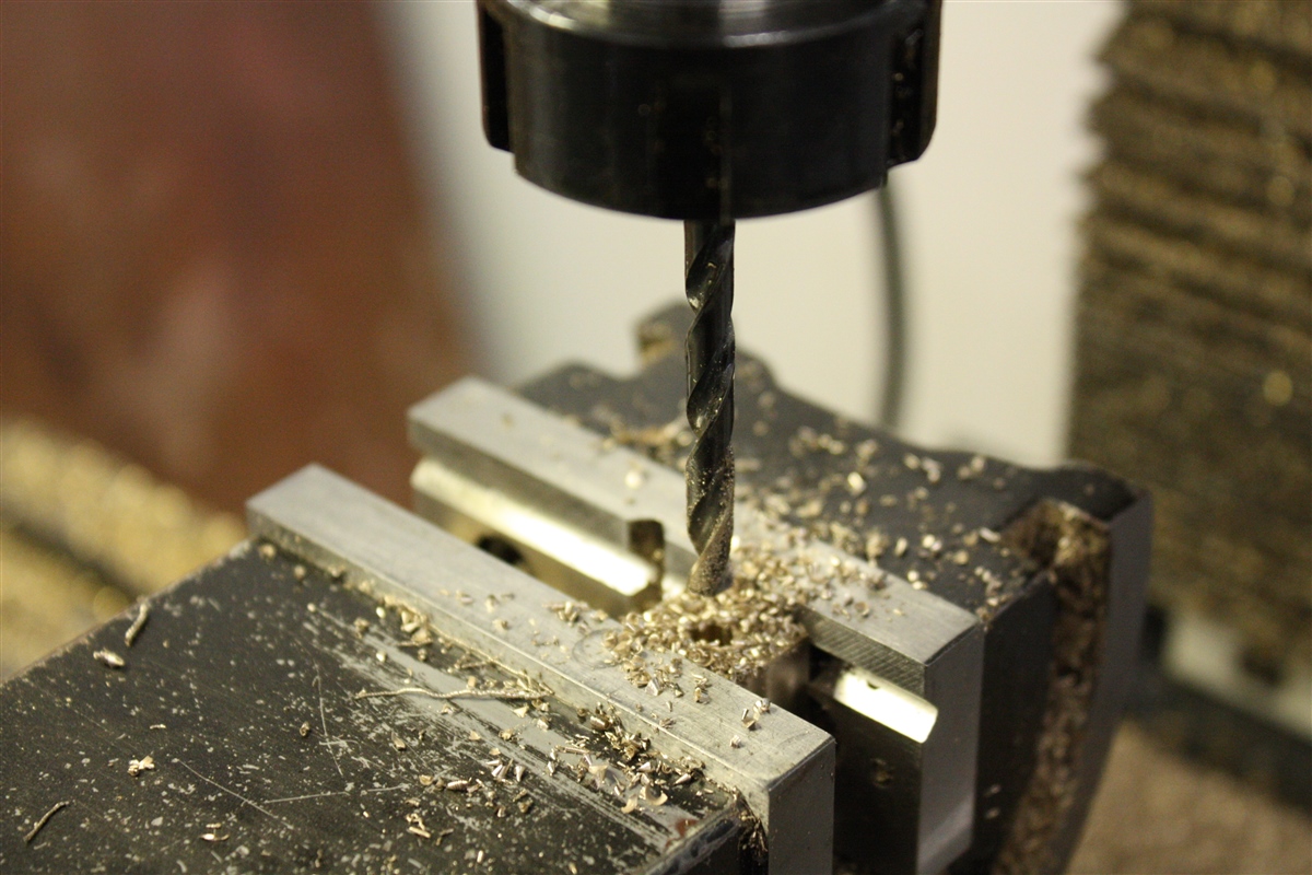

    Ik boor ook met de spantanghouder de gaatjes in de boven en onderarmen.
    Dit werkt ook perfect.

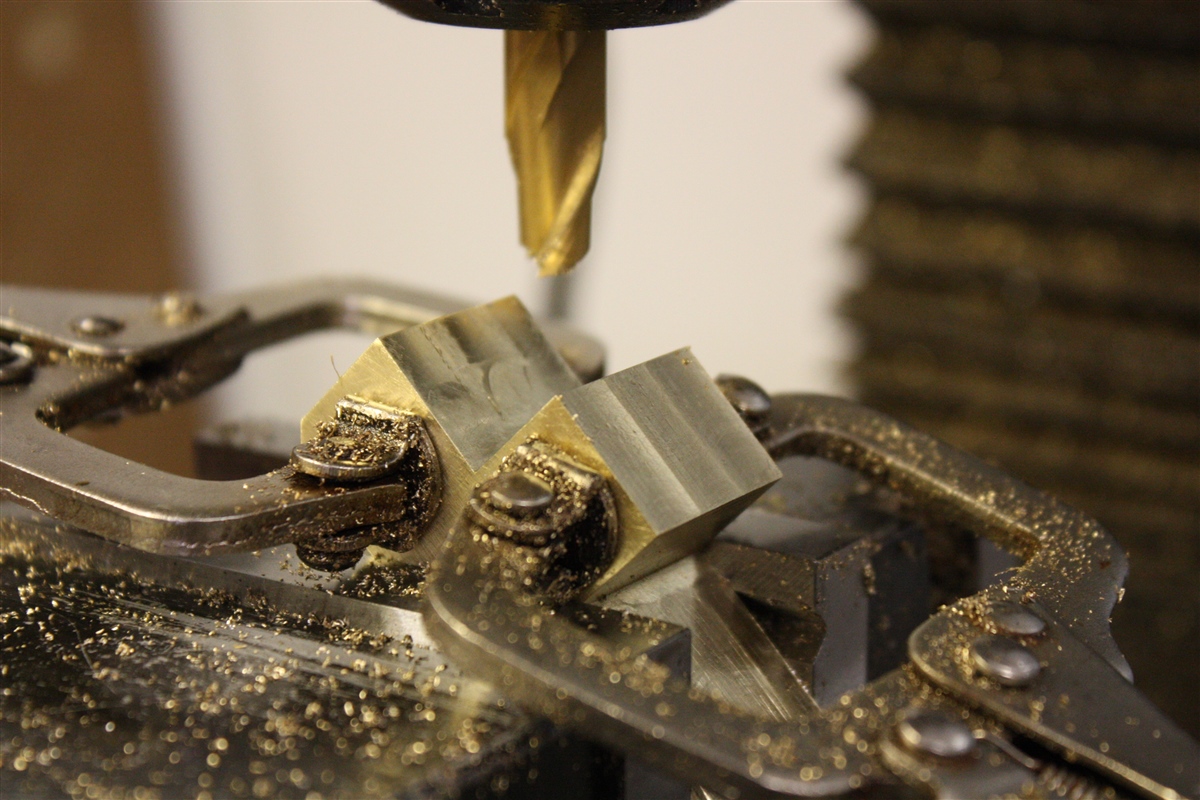

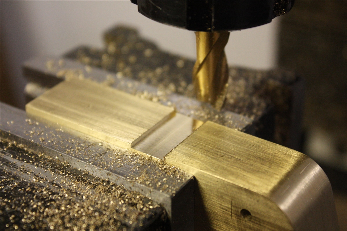

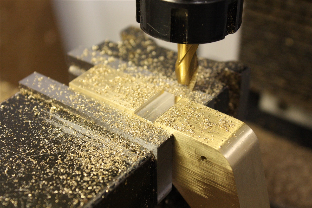

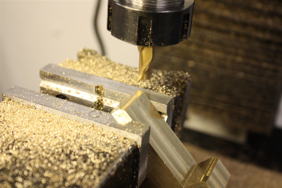

    Update : 310
    Hallo allemaal,

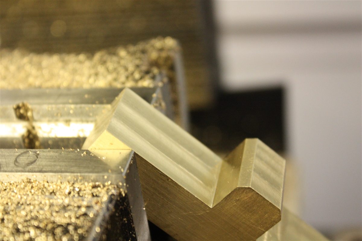

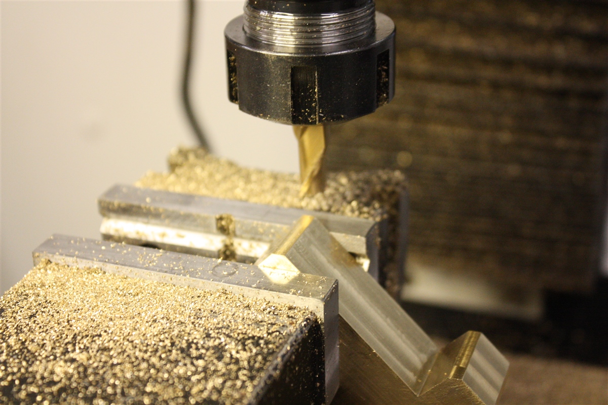

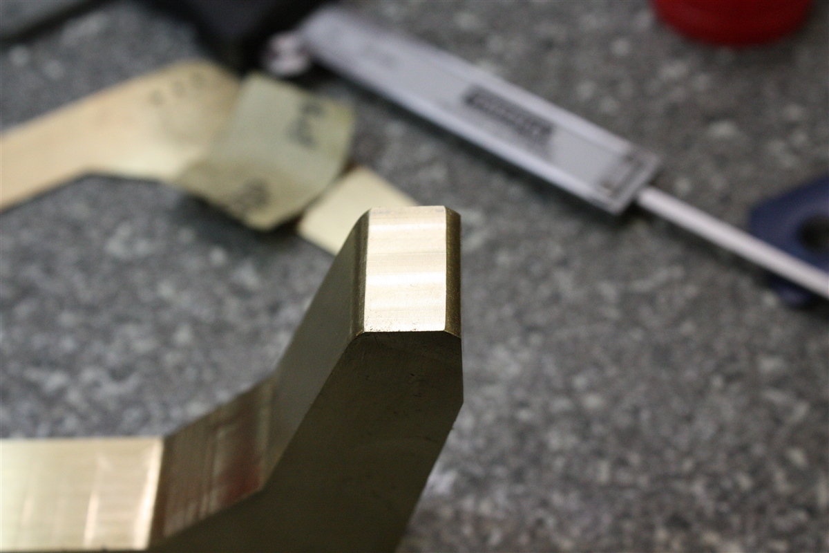

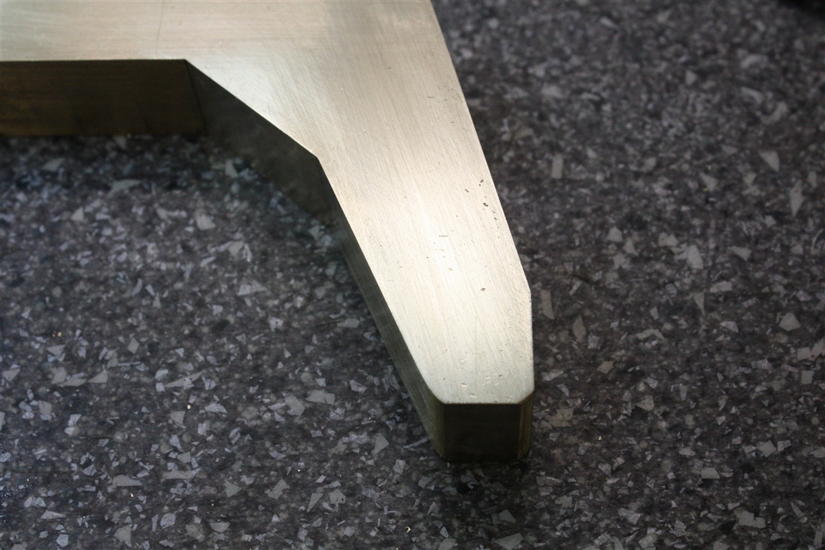

    Verder gegaan het frezen van de onderarmen.
    De 20 onderarmen netjes afwerken.
    Schuine kanten van 45 graden aan de 20 onderarmen gefreesd.
    Snelspantang op de 20 onderarmen geklemd, zodat de solderingen niet loslaten tijdens het frezen. IMG_3383.jpg
    2 spantangklemmen op de 20 onderarmen geklemd.
    Tot zover deze update.

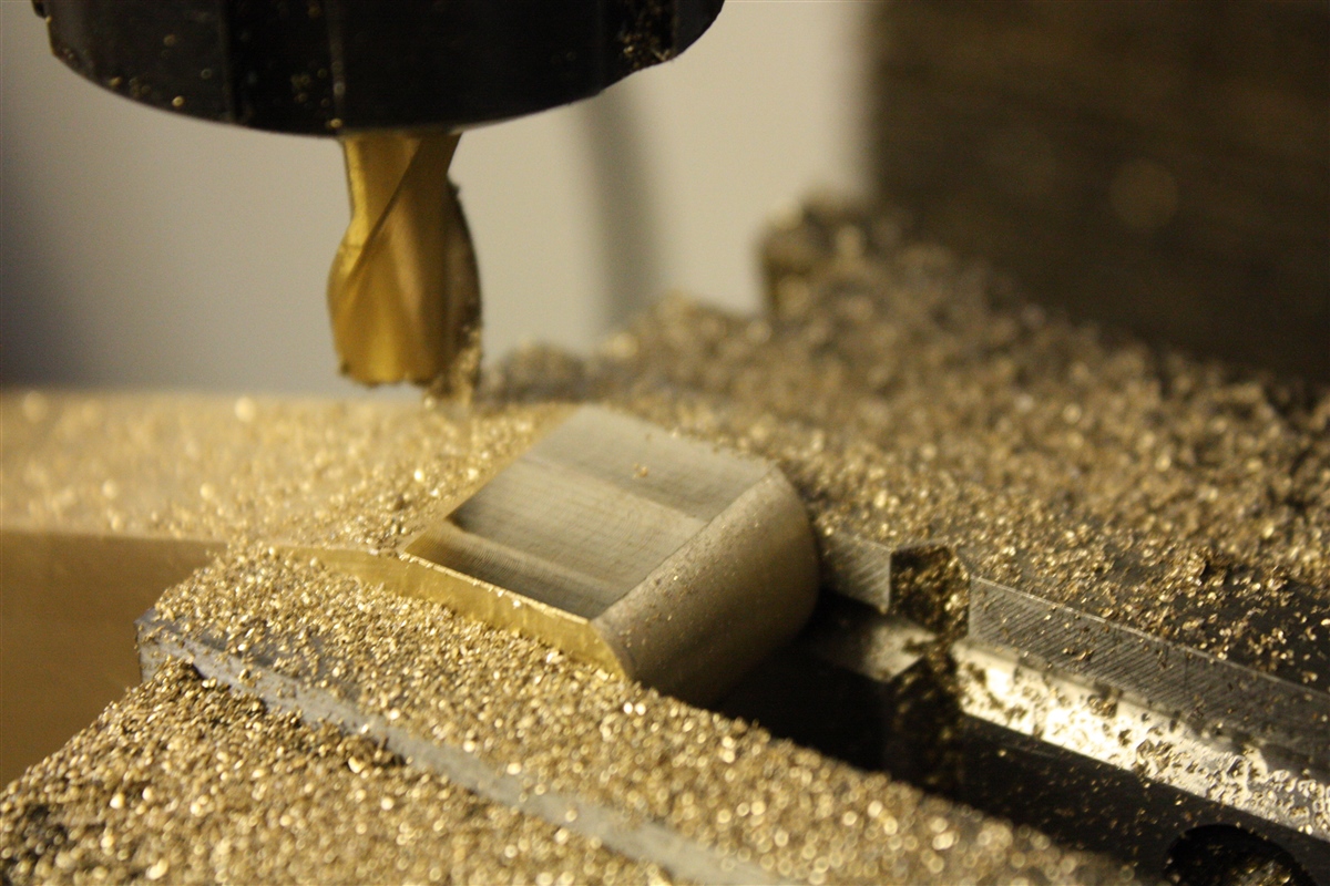

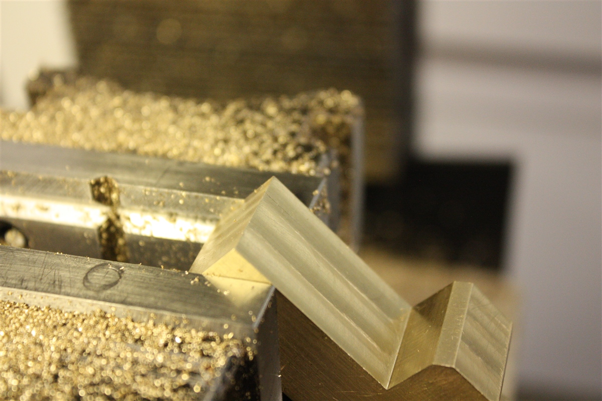

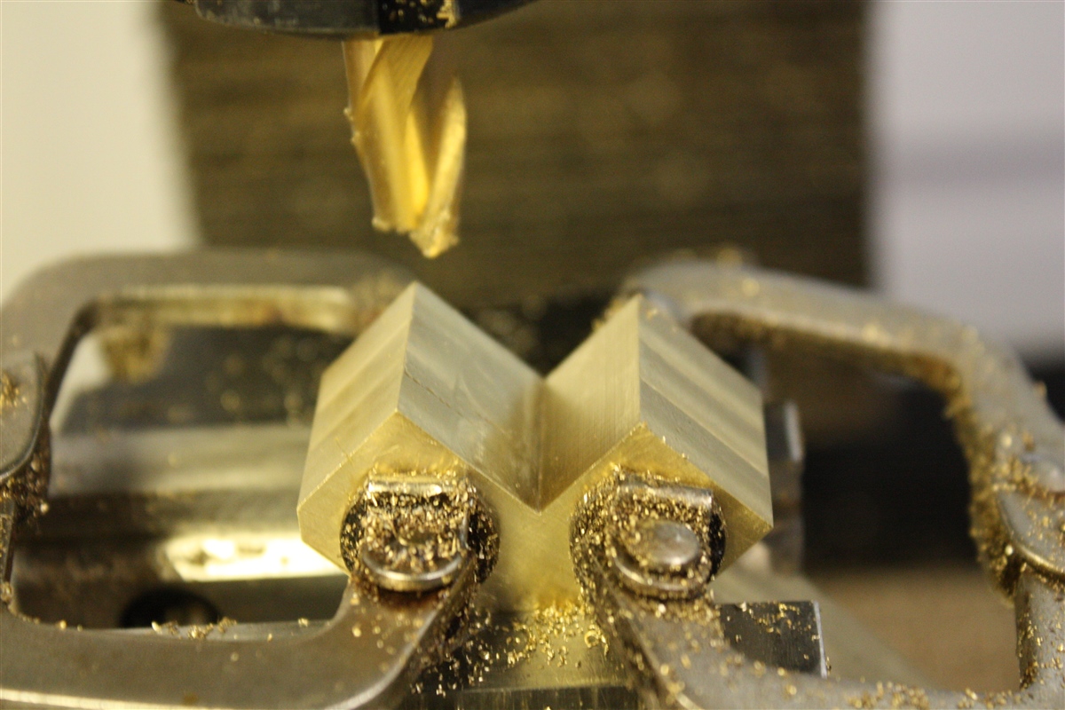

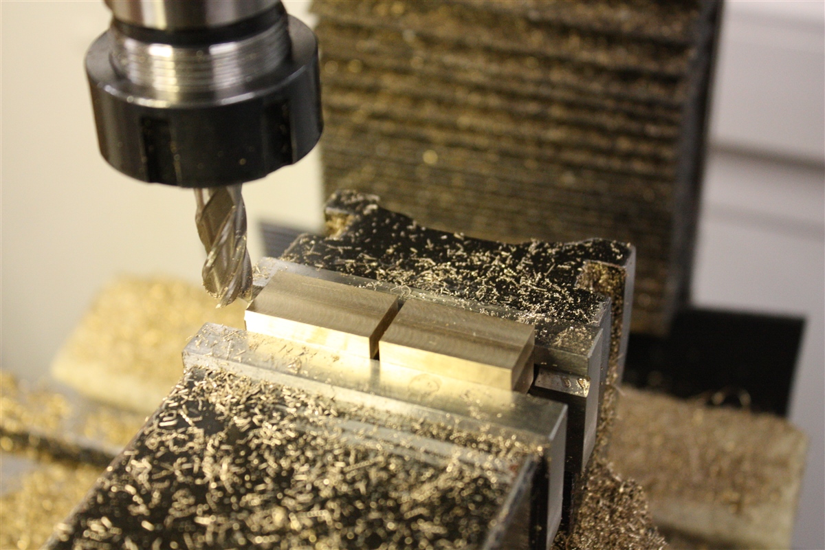

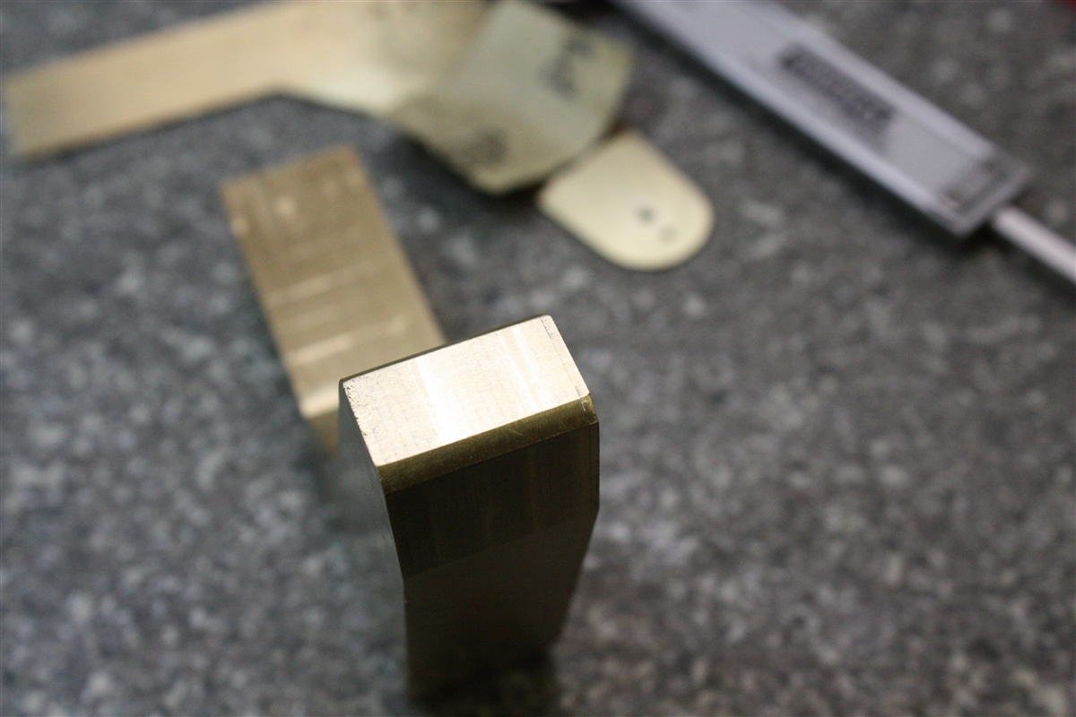

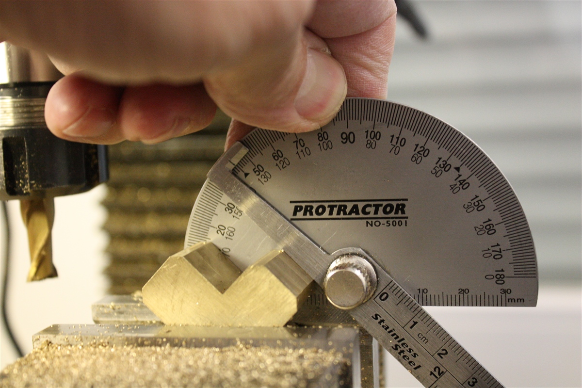

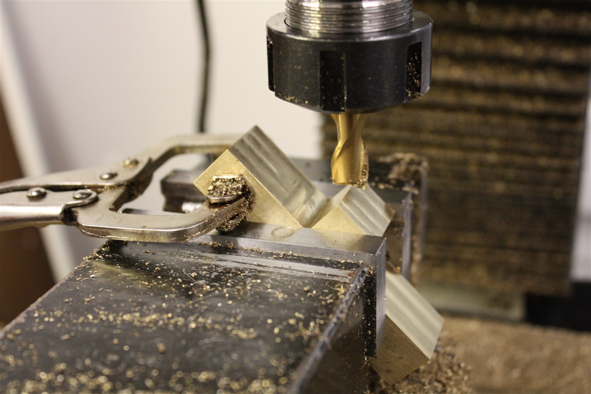

    Update : 311
    Hallo allemaal,
    Verder gegaan met de schuine kanten van 45 graden aan de 20 onderarmen gefreesd.
    Het instellen van de 45 gradenhoek in de machineklem van het werkstuk, met behulp van een gradenboog.
    Tug.NL en bvdh vinden dit leuk.

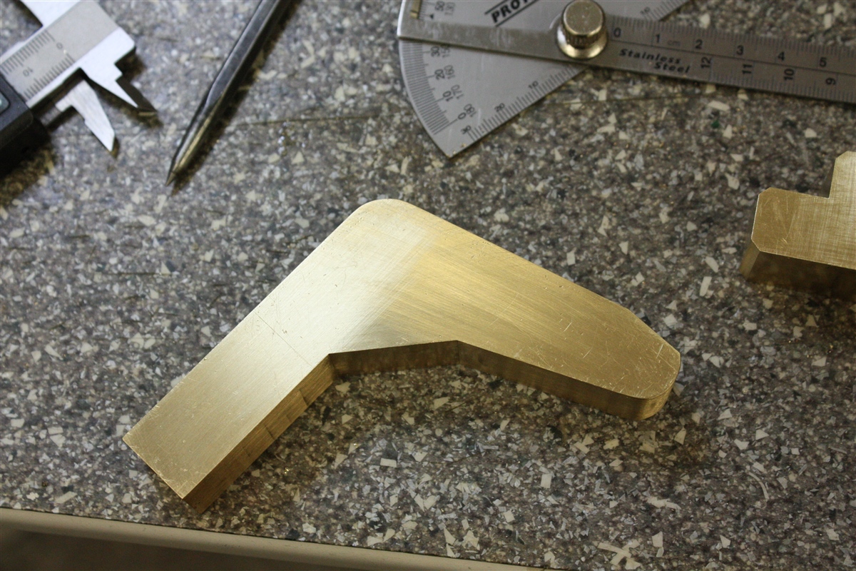

    Update : 312

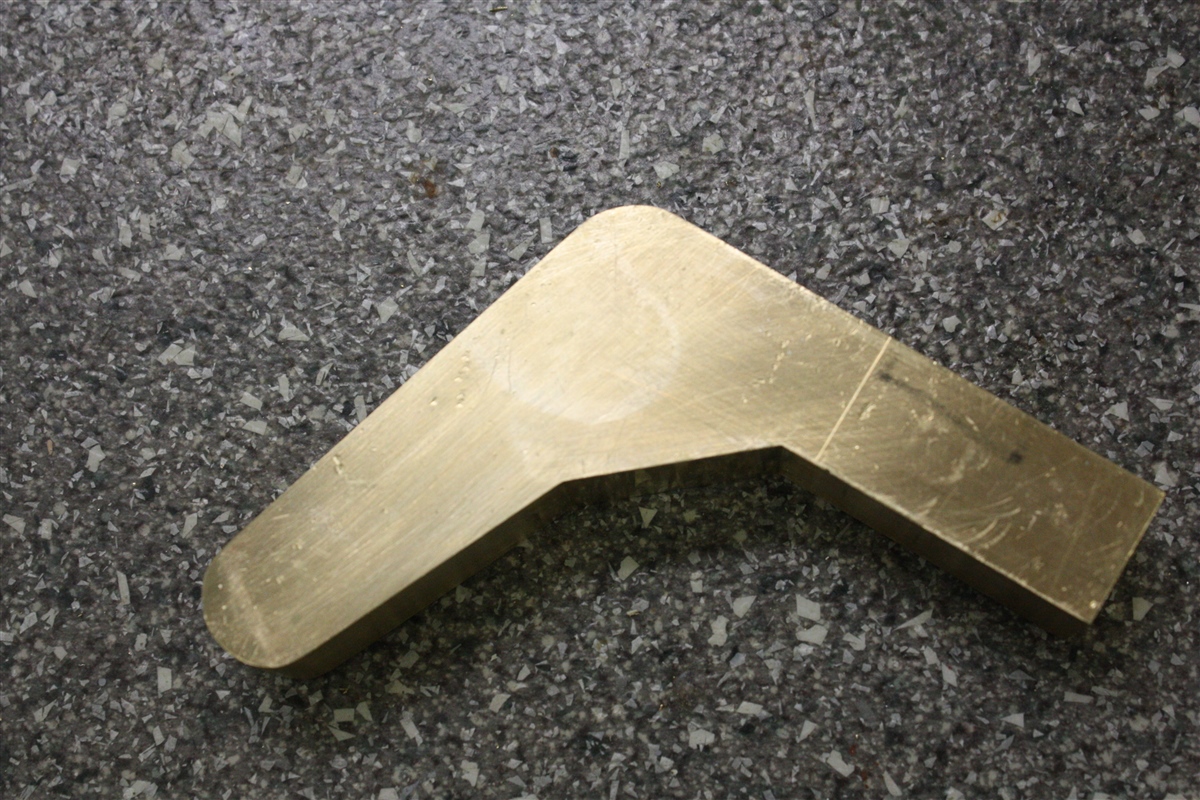

    Hallo Allemaal,
    Ik was toch niet helemaal tevreden met de stuuruitslag van 58 graden van de achterste pendelassen links/rechts, terwijl het bij de 1:1 Goldhofer 60 graden is.
    Een paar kleine aanpassingen uitgevoerd, aan de 20 bovenarmen en de 20 onderarmen. waardoor de stuuruitslag nu wel 60 graden is.
    In de eerste situatie is de stuuruitslag 58 graden, volgens proefmalopstelling.
    De achterkant van de 20 bovenarmen op 90 graden afgefreesd ten opzichte van de bovenkant van de 20 bovenarmen, waardoor er meer ruimte komt aan de achterkant bij het insturen vrijdraait van de zijkant van het bovendek/gieksleuf, waardoor de stuuruitslag 60 graden is geworden.
    Oude situatie :
    Nieuwe situatie :
    De 20 bovenarmen 5 mm aan de onderkant ingekort, 5 m er afgefreesd, waardoor het draaipunt 5 mm hoger komt te liggen in de 20 bovenarmen waardoor de onderarmen ook 5 mm hoger komt te liggen, waardoor de wielbasis van de pendelas iets korter wordt.
    Bovendien krijg ik aan de onderkant van het achterdek ook 5 m meer ruimte voor de ophanging van de draaistellen.
    Het affrezen van de 20 bovenarmen aan de onderkant.
    Even een referentiepunt met de 10 mm frees in de 20 bovenarmen gefreesd, zodat ik straks een vast meetpunt heb om de draaistellen aan de boenarmen te monteren.
    Ook nog een paar kleine wijzigingen aan de 20 onderarmen uitgevoerd, zodat de stuuruitslag nu exact 60 graden is geworden en vrijdraait van de zijkant/gieksleuf van het achterdek. (3 mm speling)
    (dit wordt in de volgende update beschreven)

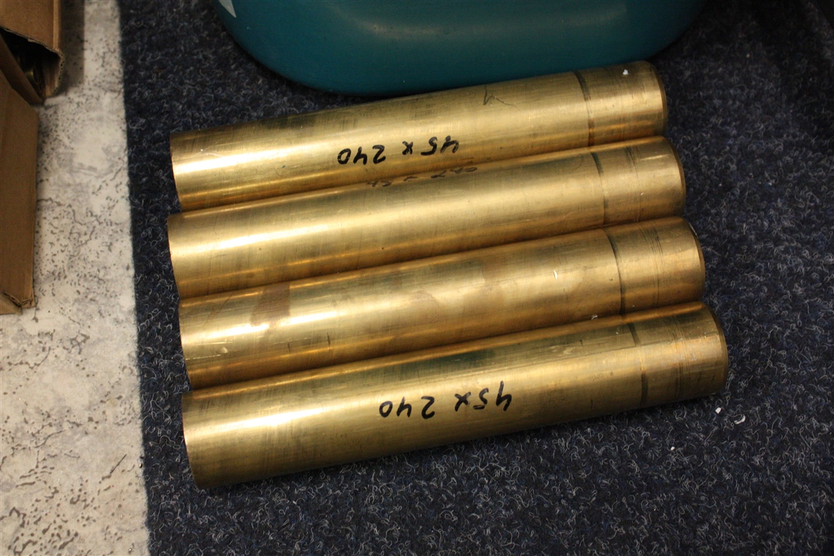

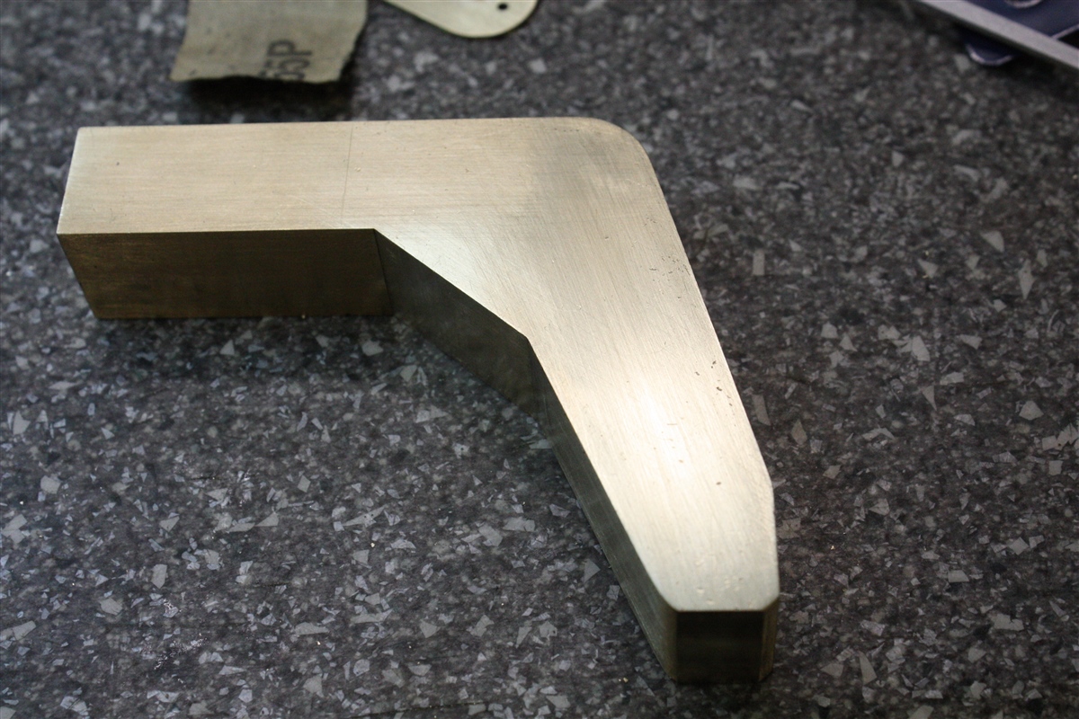

    Hallo allemaal,
    De goudstaven, SMILEY LACHEN.01.jpg Euh, ik bedoel : de Messing staven zijn binnengekomen.
    Messing is bijna net zo duur als goud !
