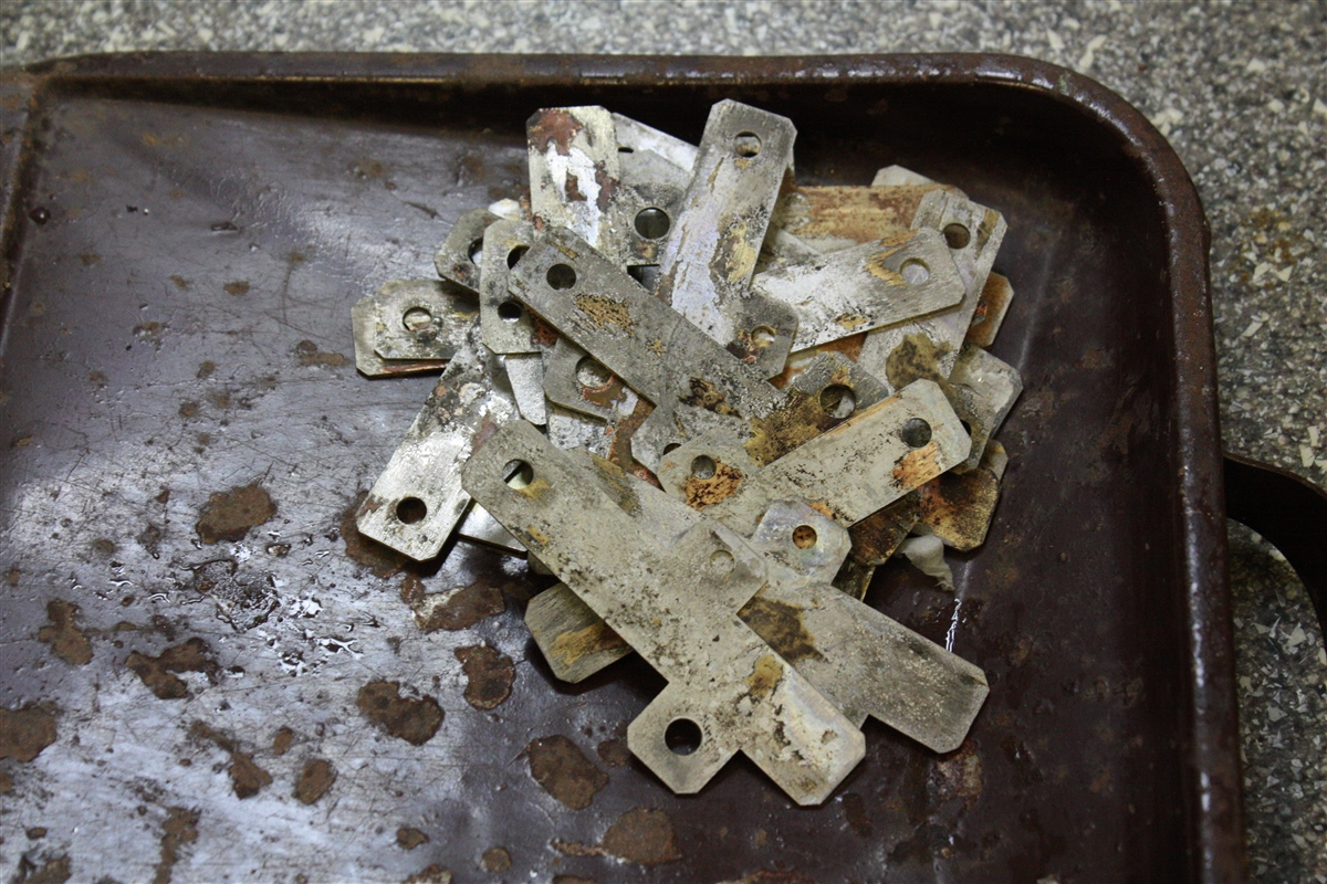

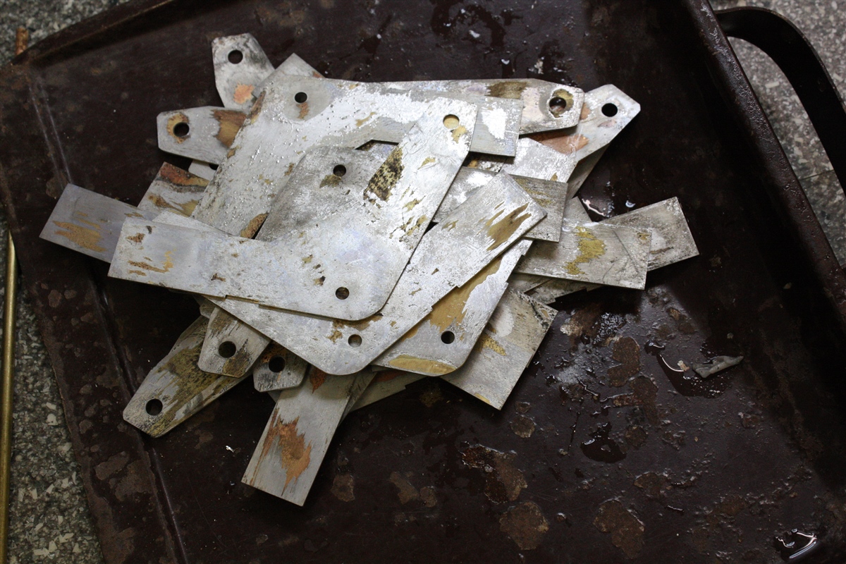

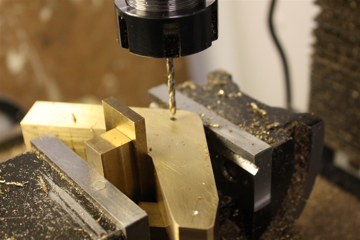

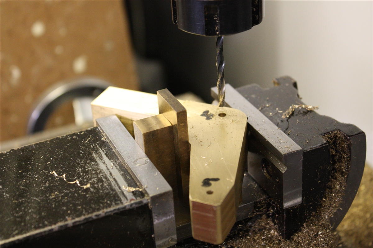

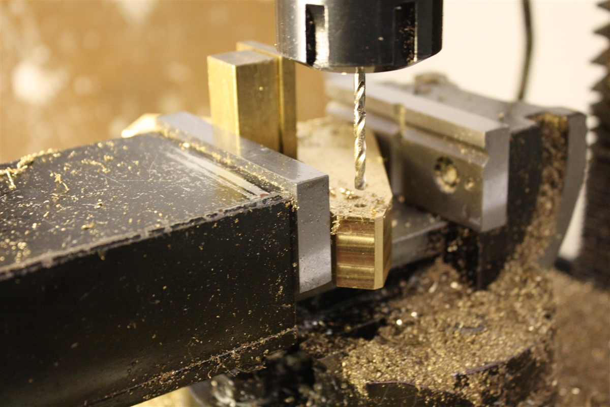

    Update : 317

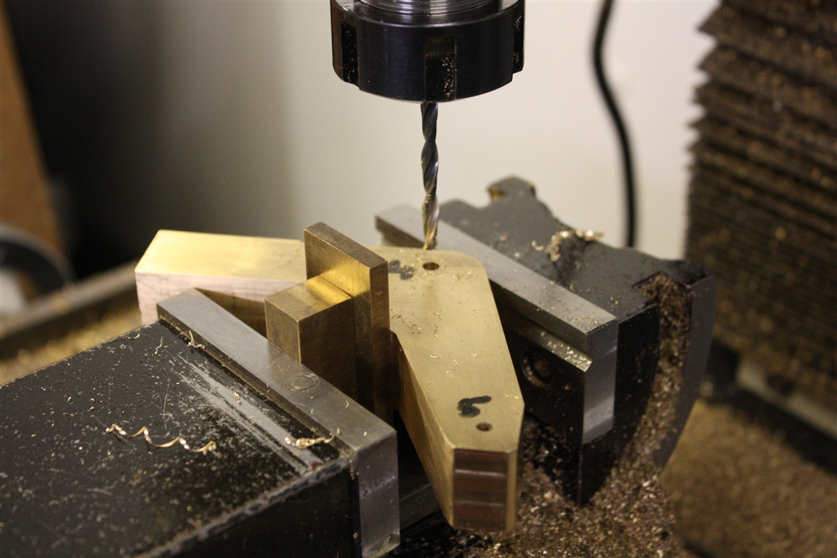

    De gaten in de 20 bovenarmen geboord.
    Eerst voorgeboord met een 3 mm boor.
    Daarna de gaten op de juiste maat geboord, 4 mm en 5 mm.

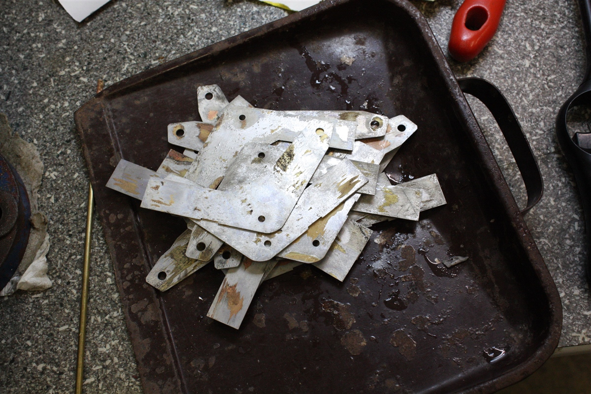

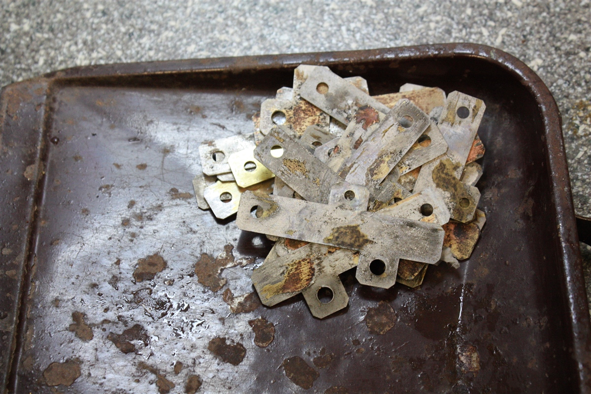

    Tja, leuk dat ik de 20 bovenarmen en de 20 onderarmen aan elkaar heb gesoldeerd om 20 gelijke bovenarmen en 20 gelijke onderarmen te produceren.
    Dit is prima gelukt, de boorgaten zitten allemaal op de zelfde plaats.
    De buitenmaten van de 20 bovenarmen en de 20 onderarmen zijn nu precies gelijk.
    Maar nu moeten ze ook weer losgemaakt worden.
    De bovenarmen en de 20 onderarmen warm gestookt met de brander en de boven en onderarmen los van elkaar geschud.
    De 20 bovenarmen.
    De 20 onderarmen
    Tot zover deze update.

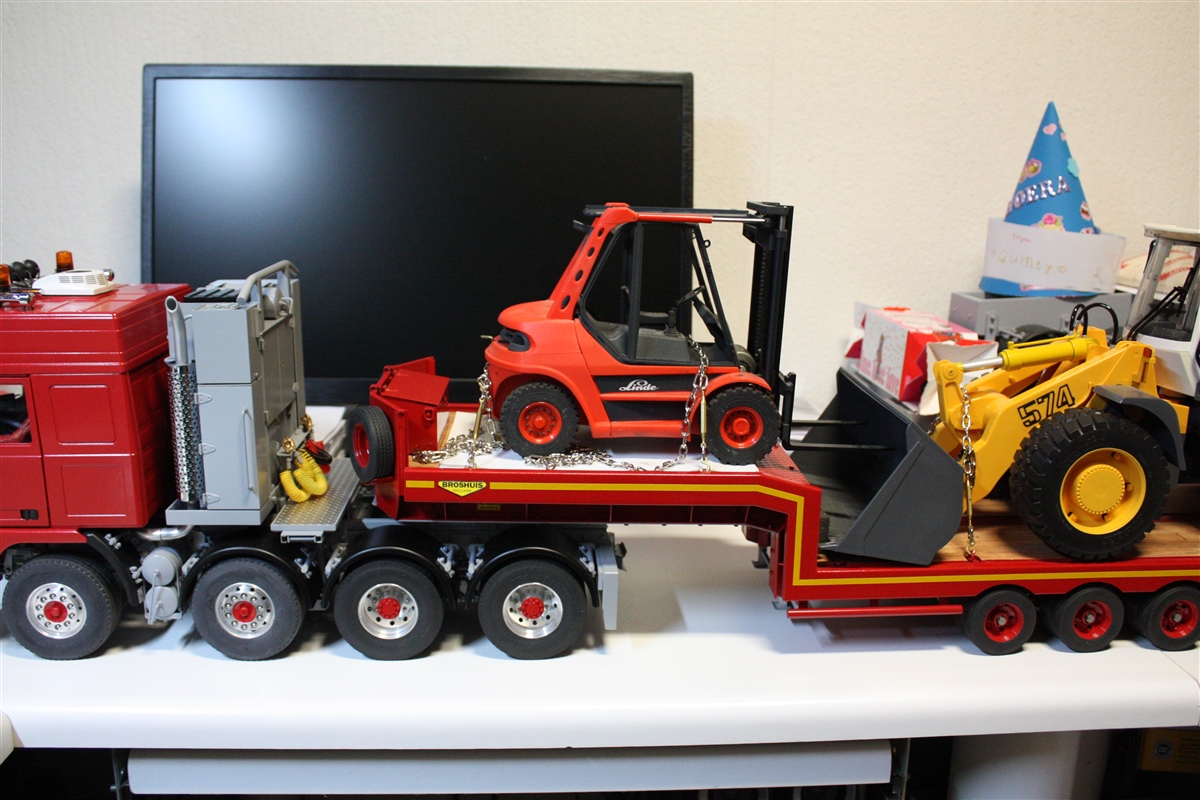

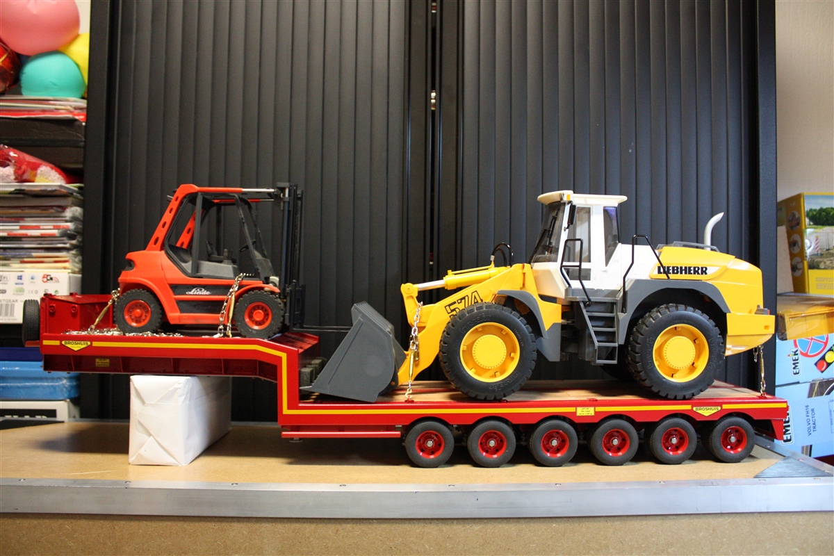

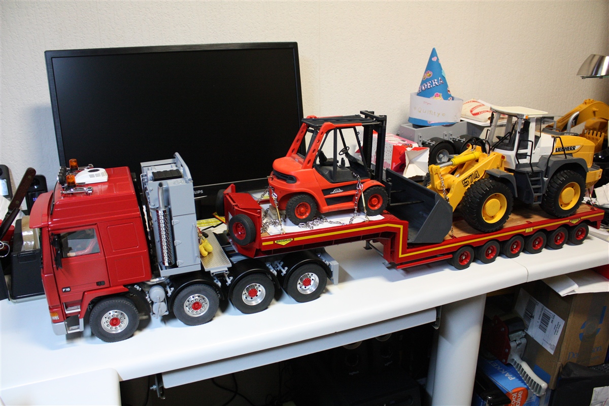

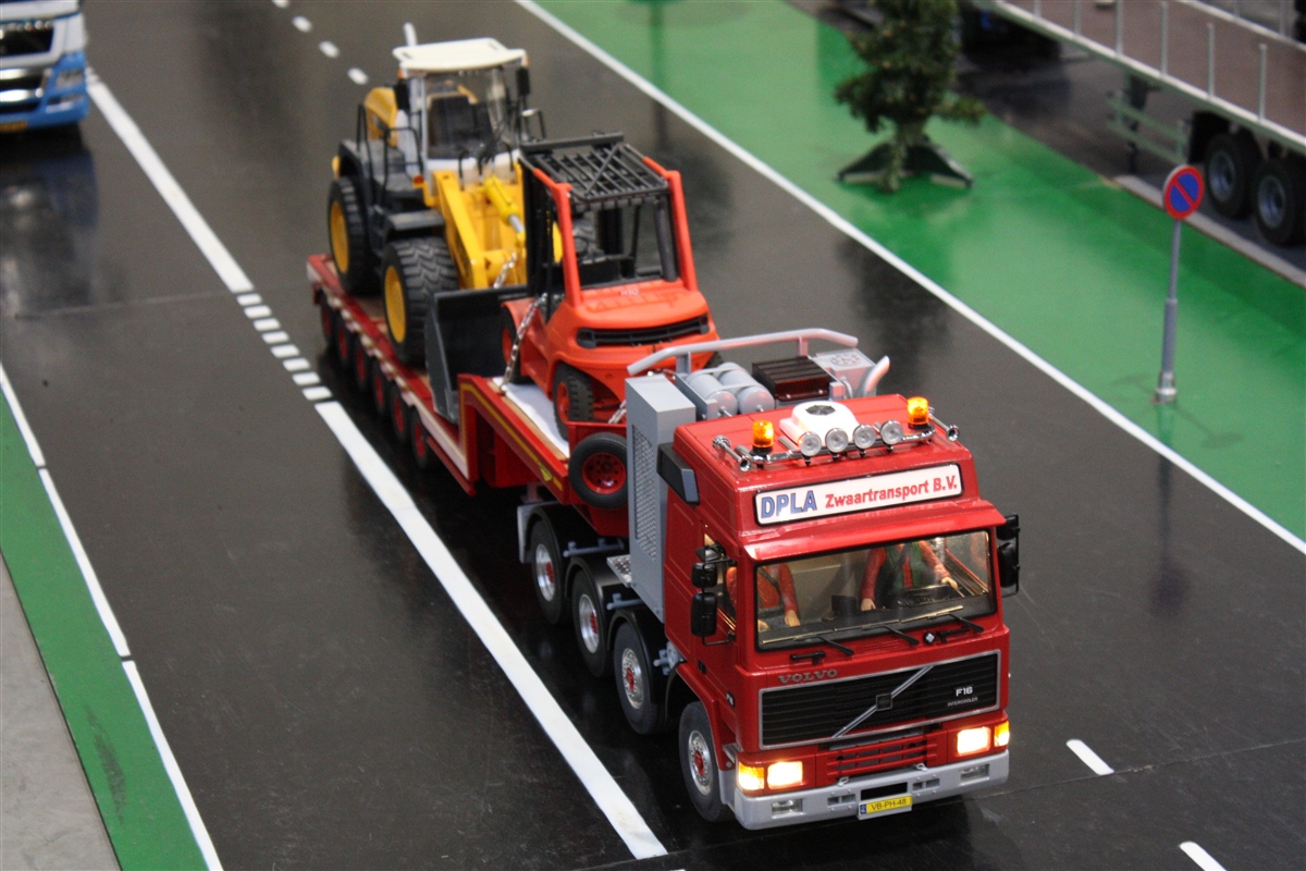

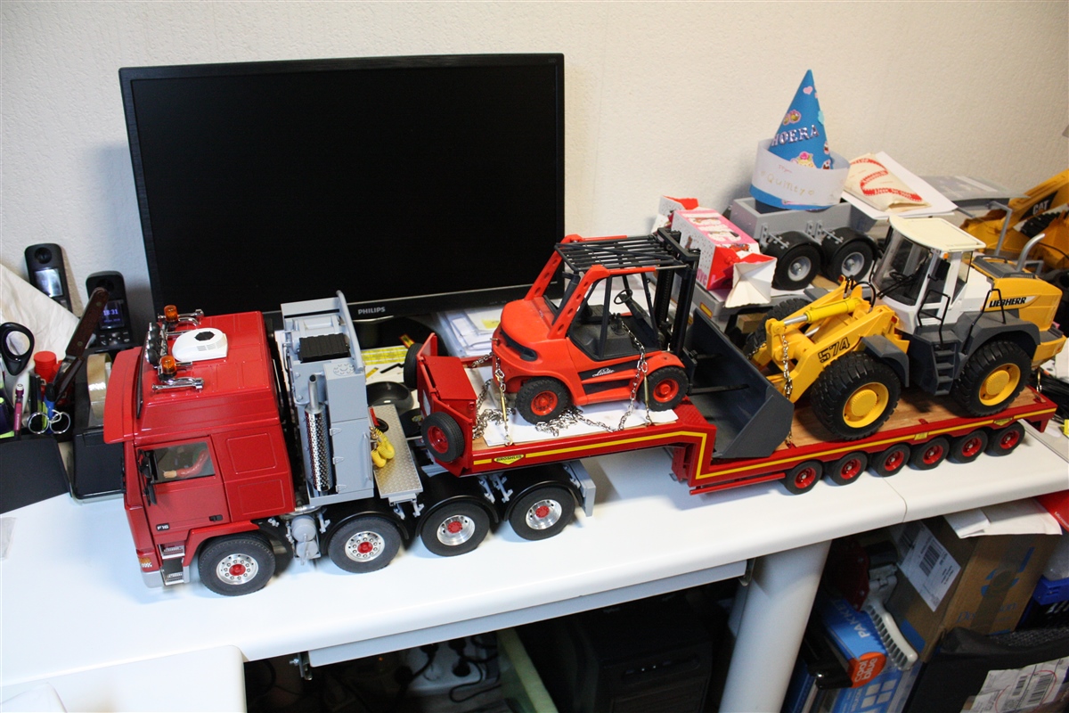

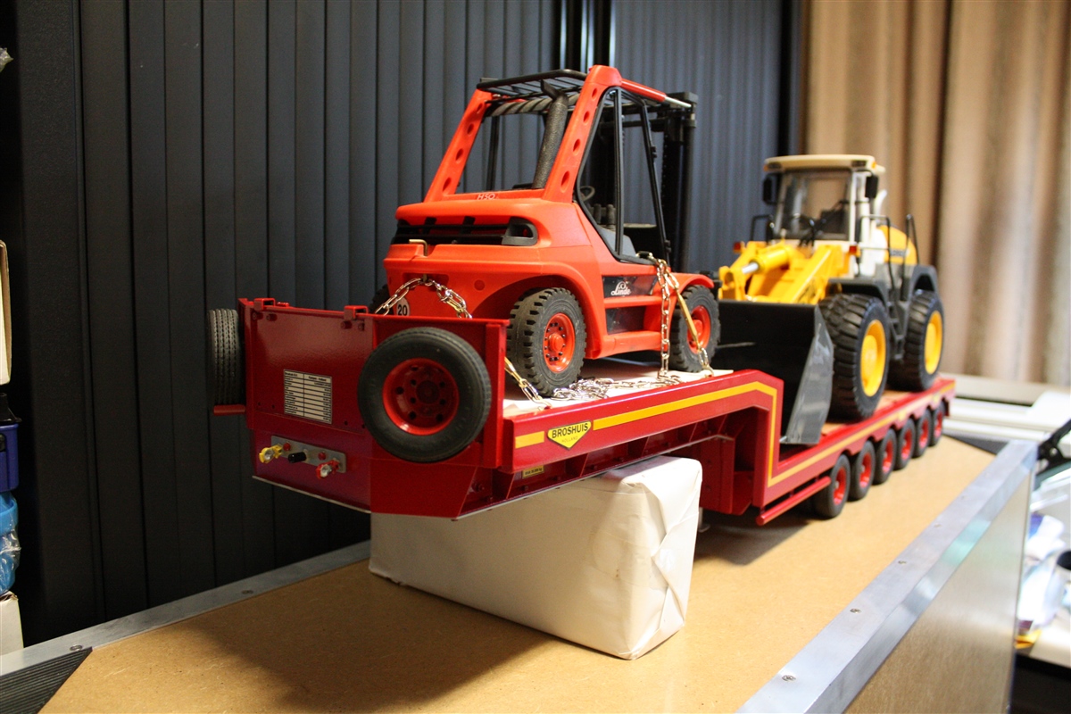

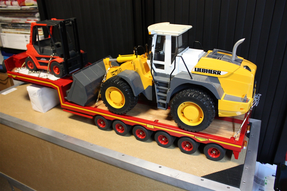

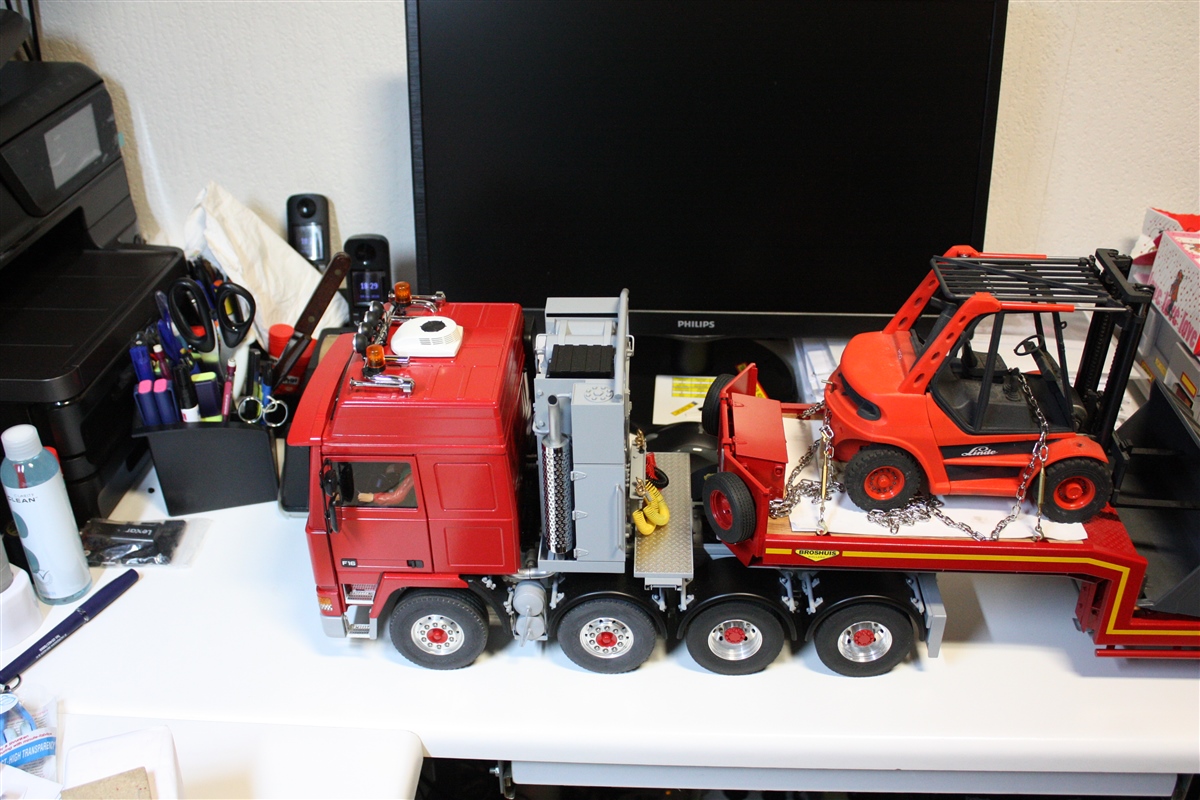

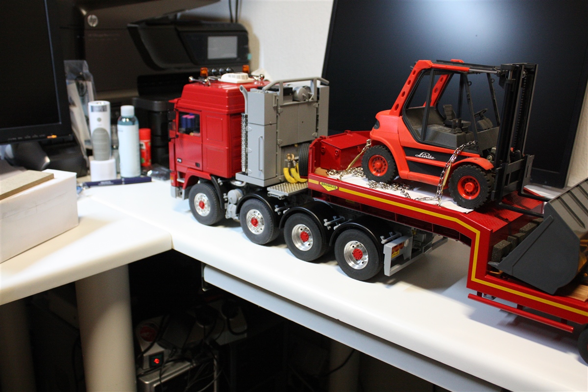

    Zaterdag 12 januari 2019 ga ik naar de Open dag van Broshuis in Kampen, als gastrijder bij de BEMOC rijden met de Volvo F16 470 vier assige Zwaar Transportrekker, met daar achter de zes assige Broshuis Semi Dieplader.
    De Volvo F16 vier assige Zwaar Transportrekker is Multi Functioneel inzetbaar.
    De Volvo F16 Zwaar Transporttrekker past voor meerdere trailers, dit komt mede door de verstelbare koppelschotel.
    Normaal hangt de 6 assige Broshuis Semi Dieplader achter de vijf assige Mercedes Benz Actros.
    De MB Actros is in groot onderhoud, de MB cabine gaat na 14 jaar met pensioen en zal vervangen worden door een Volvo FH 16 750 cabine.
    Ook zal de aandrijving worden aangepast van 10x4/3 naar een 10x6/3
    Even wat foto's van de combinatie.
    De trailerpoten zijn hier niet uitgeschoven, even een doos onder het zwanenhals gezet.
    @ Rolf,
    De lading is hier gezekerd, zoals dit behoort. :yes: :) :) :thumbsup:
    Nu de accu's opladen, daarna de combinatie opbergen in de transportkisten.

    Hoi Piet, ligt het aan mij (waarschijnlijk wel) of is de ruimte tussen de achterbumper en de steunpoten erg groot. Normaal stond natuurlijk de 5 assige Actros voor deze dieplader met een langer chassis.
  12. VOLVO FH 16 750
    VOLVO FH 16 750 In Memoriam Forum veteraan
    Lid geworden:
    26 jan 2008
    Berichten:
    10.893
    Locatie:
    Haren (Ems) Deutschland
    Hallo Marco,
    Inderdaad is de ruimte tussen de steunpoten en de achterbumper van Volvo F16 ruim bemeten.
    Op de Volvo F 16 zit een verstelbare koppelschotel op, die kan wel verder naar voren, maar dan komt het zwanenhals tegen de Zwaar Transportmodule aan
    en ja, dat wil ik wel voorkomen, dat de Zwaar Transportmodule beschadigd, bovendien kunnen dan de luchtslangen niet worden aangesloten.
    Maar het is niet zo'n ramp hoor, in het echt 1:1 zie je dit ook wel eens voorbij komen.
    Ik zelf vind het niet echt storend, t.z.t. komt de omgebouwde 5 assige Zwaar Transporttrekker weer de Broshuis Semi dieplader staan,

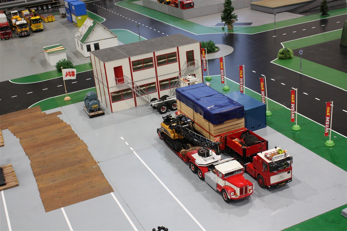

    Vandaag bij Broshuis in Kampen geweest, een hele mooie dag gehad, veel modelbouwvrienden ontmoet.
    Ongeveer 4.5 uur gereden, dit is oor mijn doen heeeeeeeeeel erg lang.
    De accu was nog steeds niet leeg, constant de zwaailichten aangehad, constant het motorgeluid aan, meestal de verlichting aan, veel stuurbewegingen gemaakt.
    Alles goed kunnen uittesten er hebben zich geen problemen voorgedaan.
    Jammer dat het zo slecht weer was, want buiten was ook veel te zien, mooie Zwaar Transport Trucks, maar ook allerlei mooie (Semi) diepladers, maar ja, ik mag niet in de regen lopen, want dan smelt ik. :)
    Even een paar foto's van de rij-demo bij Broshuis in Kampen :
