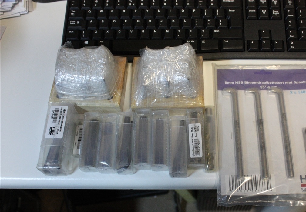

    Hallo Allemaal,

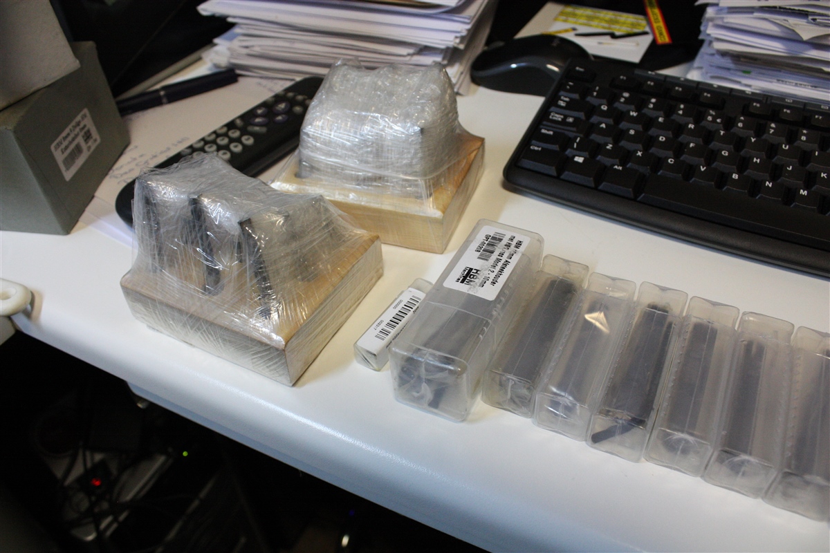

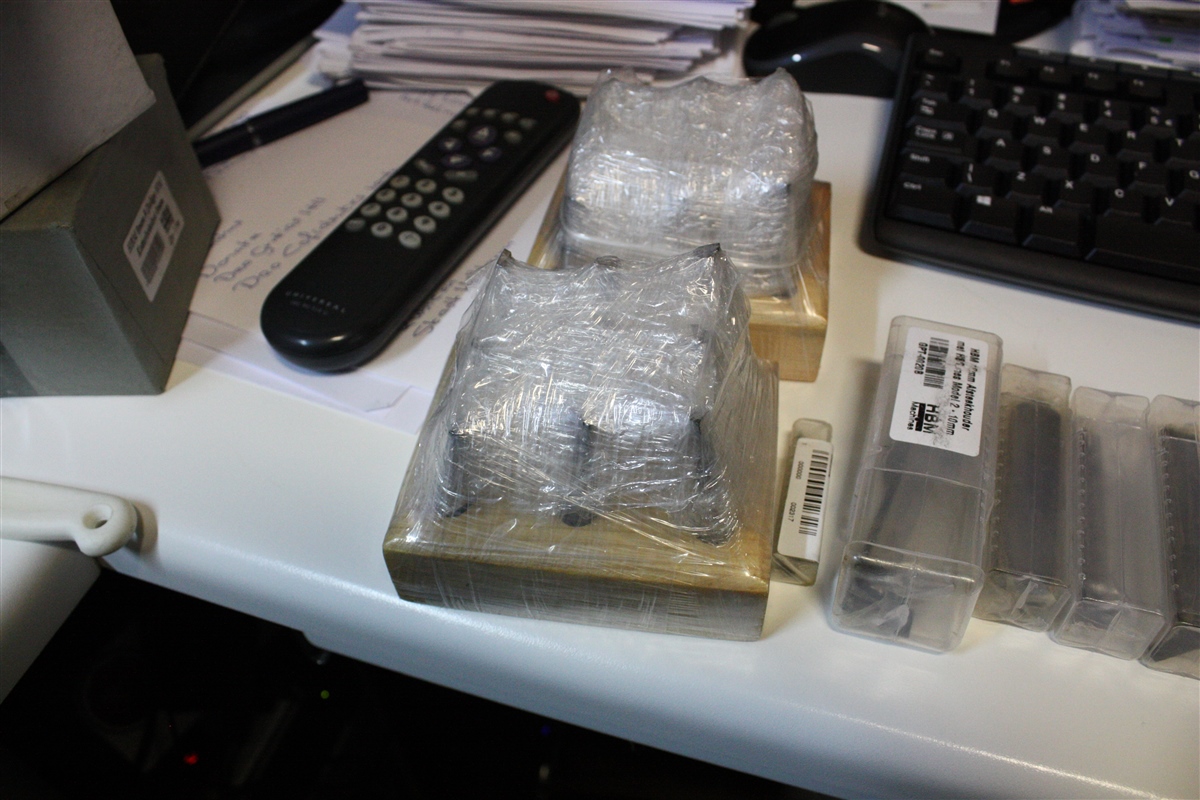

    Vandaag een pakketje binnengekregen, wat behoorlijk beschadigd was en open was geweest.
    Samen met de pakketbezorger het pakketje opengemaakt en gecontroleerd of alle bestelde gereedschappen er nog allemaal inzaten.
    Alle hulde voor de leverancier uit Moordrecht, het was goed verpakt in bubbeltjes plastic, aangevuld met plastic luchtzakjes.
    De bestelling was compleet en kon de digitale afleverbon door mij getekend worden.
    Diverse kleine binnen HSS draaibeitels, kleine kotterbeitels, diverse kleine afsteekbeitels diverse kleine beitelhouders voor draaibeitels/kotterbeitels met een ronde schachten besteld en nog een aantal vingerfrezen besteld.
    Deze HSS draaibeitels/kotterbeitels heb ik nodig om de cilinders en de draaitafels voor de pendelassen te kunnen maken, (draaien/frezen).
    De gereedschappen besteld bij een leverancier uit Moordrecht, omdat deze veel goedkoper is dan de leverancier uit Utrecht, waar ik eerst al mijn HSS draai en frees gereedschappen bestelde/kocht.
    De kwaliteit van de gereedschappen uit Moordrecht zijn van gelijke kwaliteit als die van de leverancier uit Utrecht.
    Alleen de prijs is anders, het scheelt meer dan de helft dat de HSS draai en frees gereedschappen goedkoper zijn dan van leverancier uit Utrecht.
    Anderhalf jaar geleden een proefset van HSS draaibeitels en frezen besteld bij de leverancier uit Moordrecht en uitvoerig uitgetest en vergeleken met de draaibeitels en frezen van de leverancier uit Utrecht.
    Er is echt geen verschil in kwaliteit !
    Conclusie : Ik heb jarenlang veel te veel voor mijn draai en frees gereedschappen betaald ! SMILEY HUILEN - kopie.jpg SMILEY HUILEN - kopie.jpg

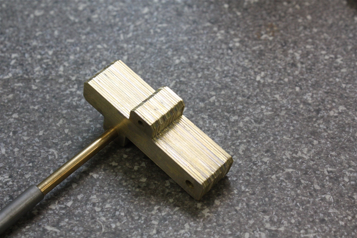

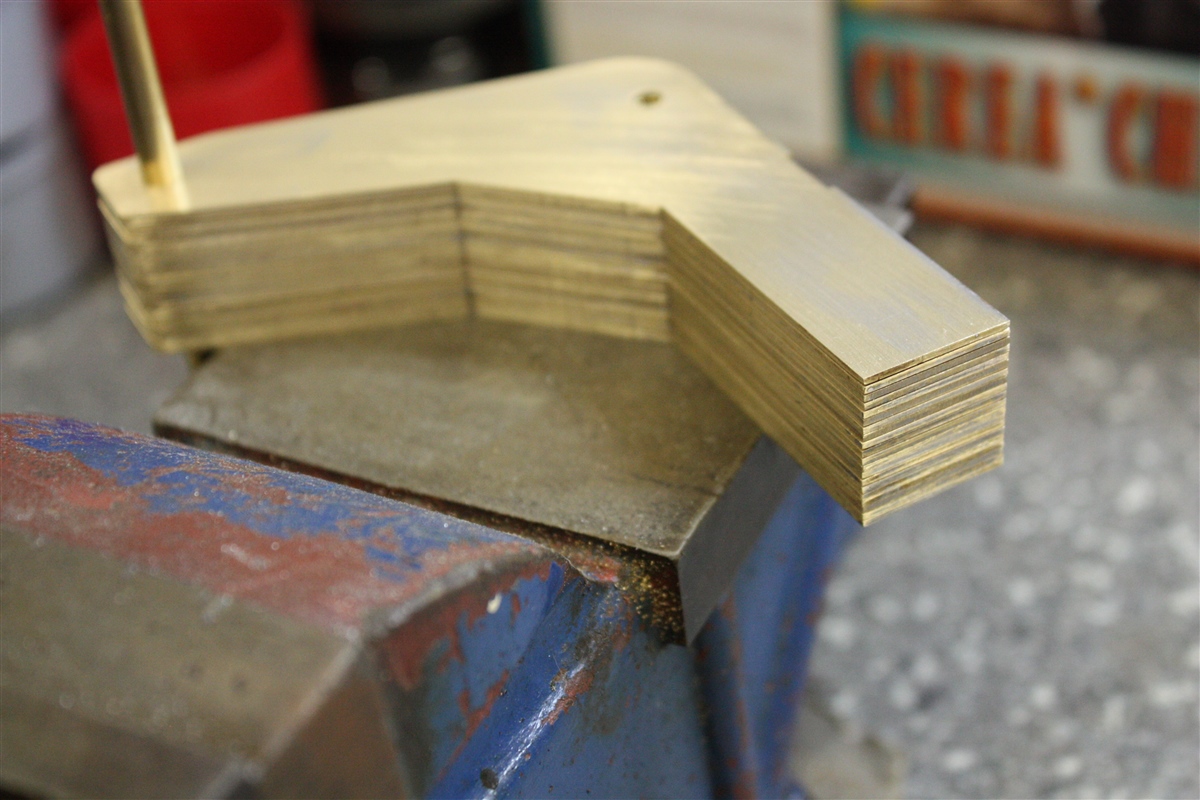

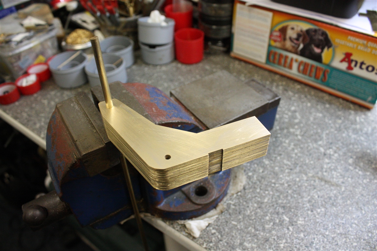

    Update : 318
    Hallo allemaal,

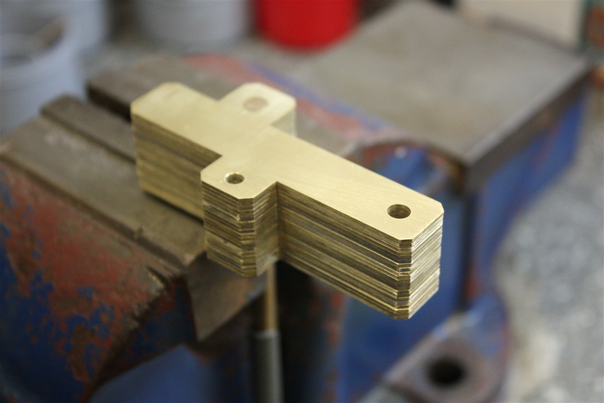

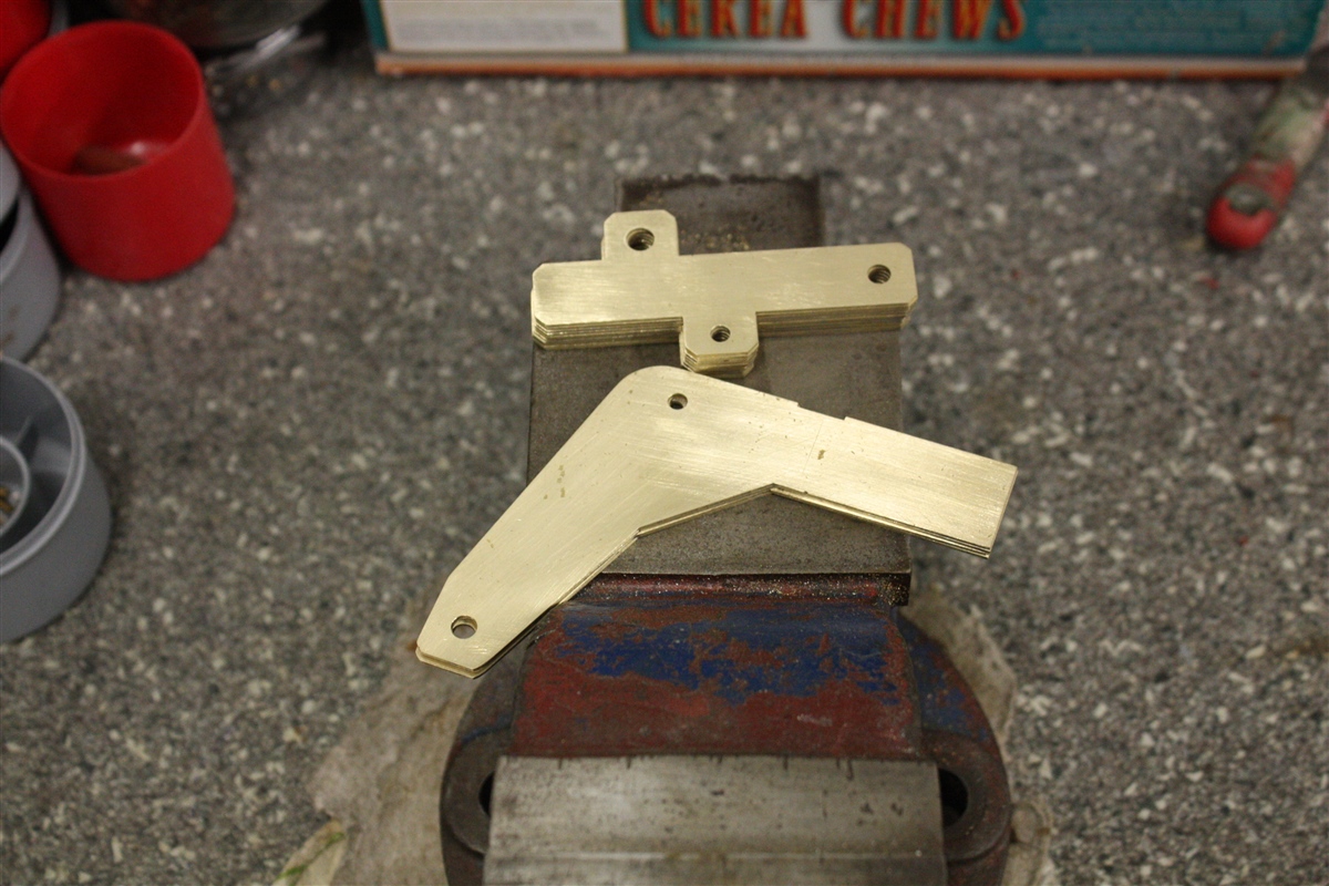

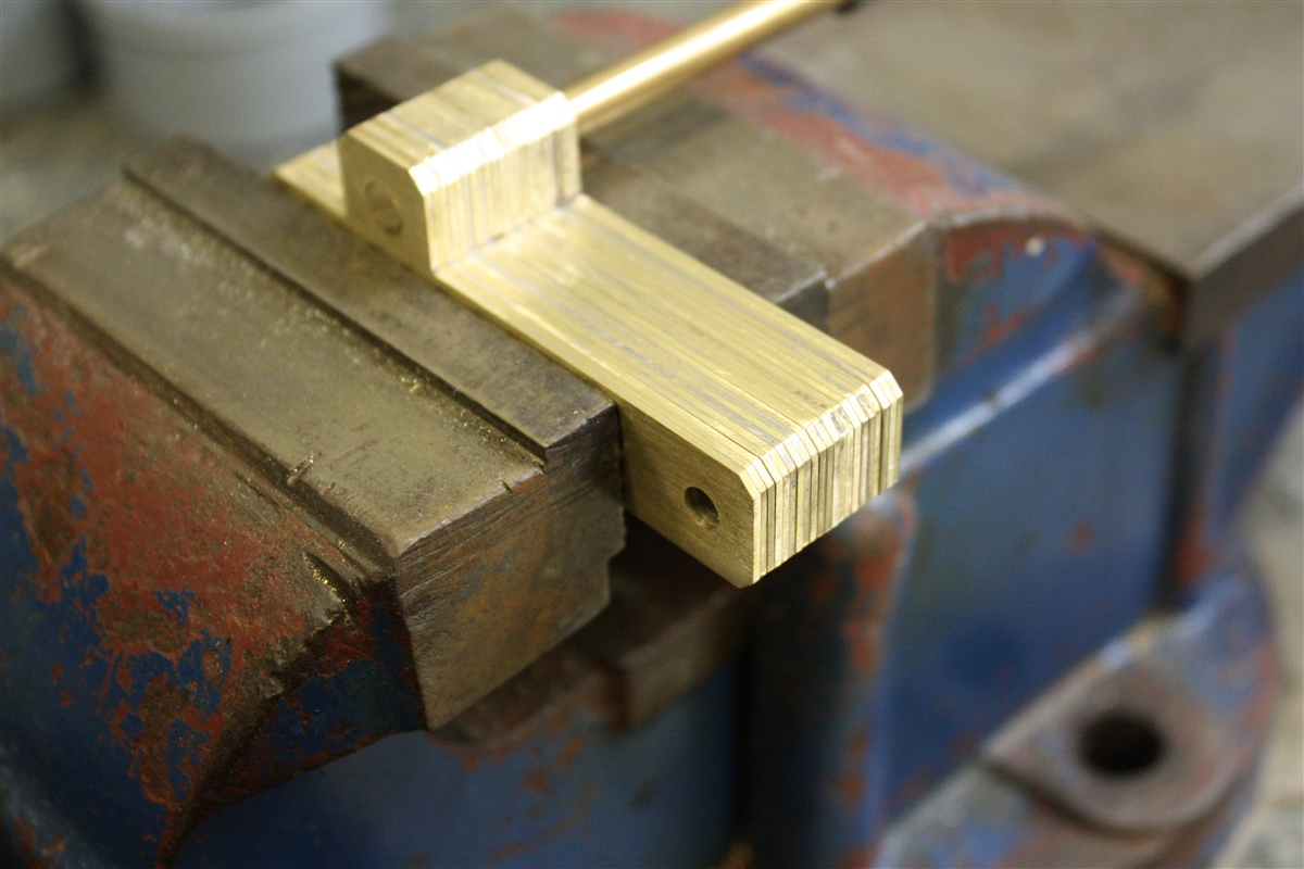

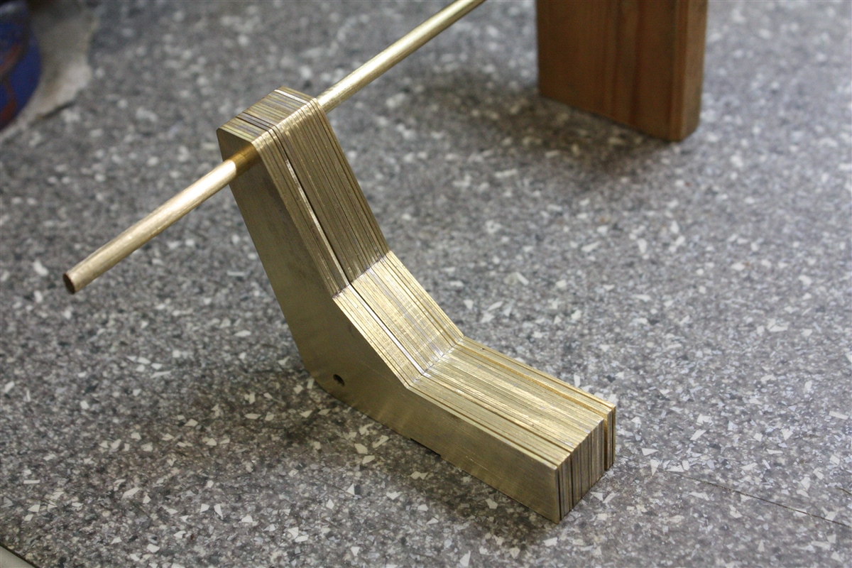

    Zo, maar weer eens verdergaan met de bouw van de 10 pendelassen.
    Wat geëxperimenteerd met de onderarmen van de pendelassen, wat niet heeft geleid tot het gewenste resultaat, ik kom hier later op terug.
    Het achtergebleven tin van los gesoldeerde boven en onderarmen afgeschuurd voor de verdere bewerking van de boven en onderarmen.
    Het tin niet volledig afgeschuurd van de boven en onderarmen, omdat er toch weer opnieuw gesoldeerd wordt aan de boven en onderarmen. (glad en vlak geschuurd)
    De 20 losse onderarmen :
    De 20 losse bovenarmen :
    Tot zover deze update.
    Wordt vervolgd.
    bvdh, Rakthi, hobbyvanrobbie en 3 anderen vinden dit leuk.
  13. willum
    willum
    Lid geworden:
    6 jun 2017
    Berichten:
    4.733
    Locatie:
    noord-limburg
    Beste Pieter,
    Alsof het hele pakket zo uit de snijmachine gekomen is.
    Strak werk. 100% gelijkend.
    Dat kan absoluut geen probleem opleveren.
    Veel modelbouwplezier,
    Willum
    VOLVO FH 16 750 vindt dit leuk.

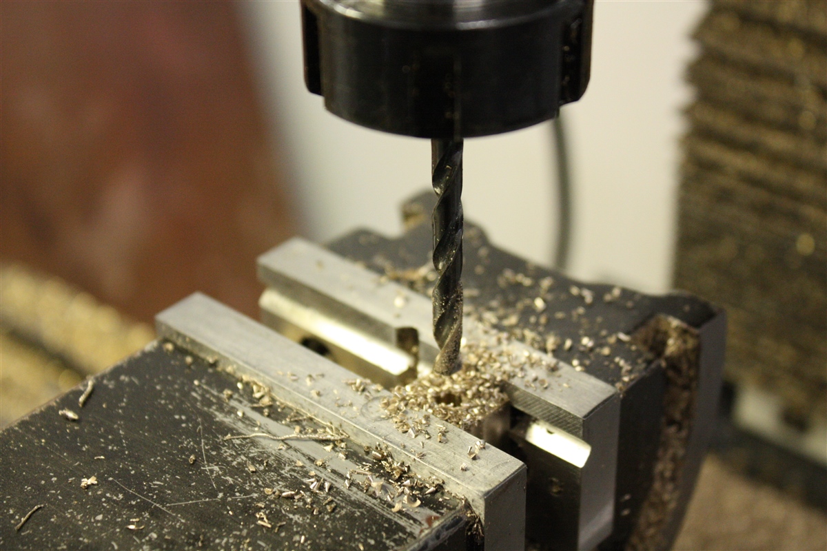

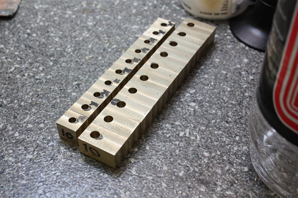

    Update : 319
    Hallo Allemaal,

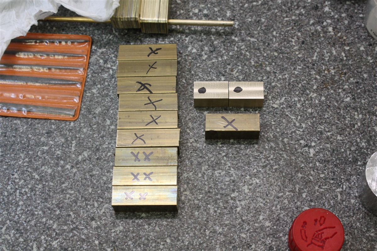

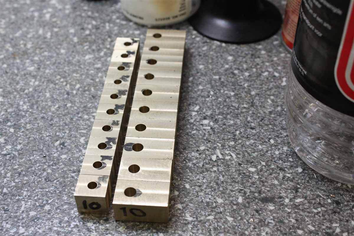

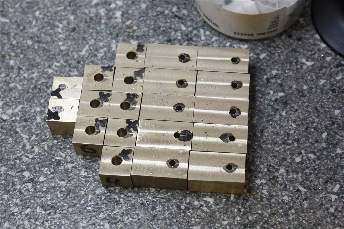

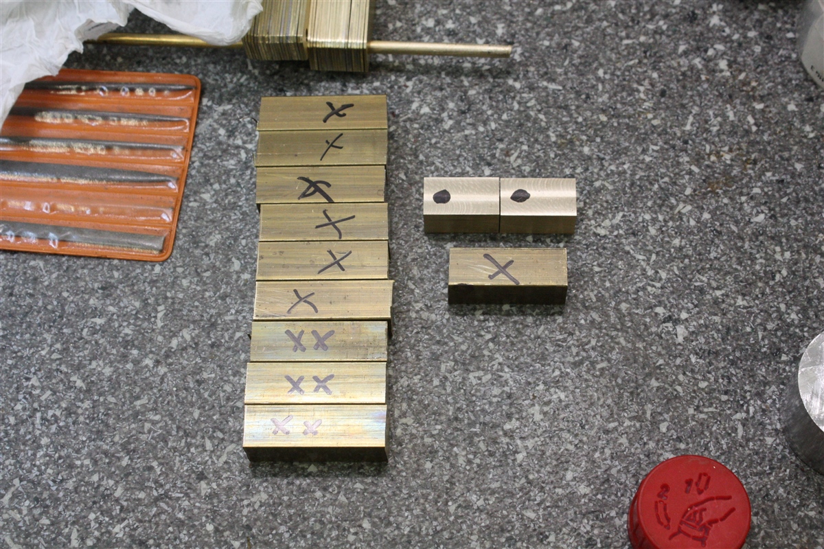

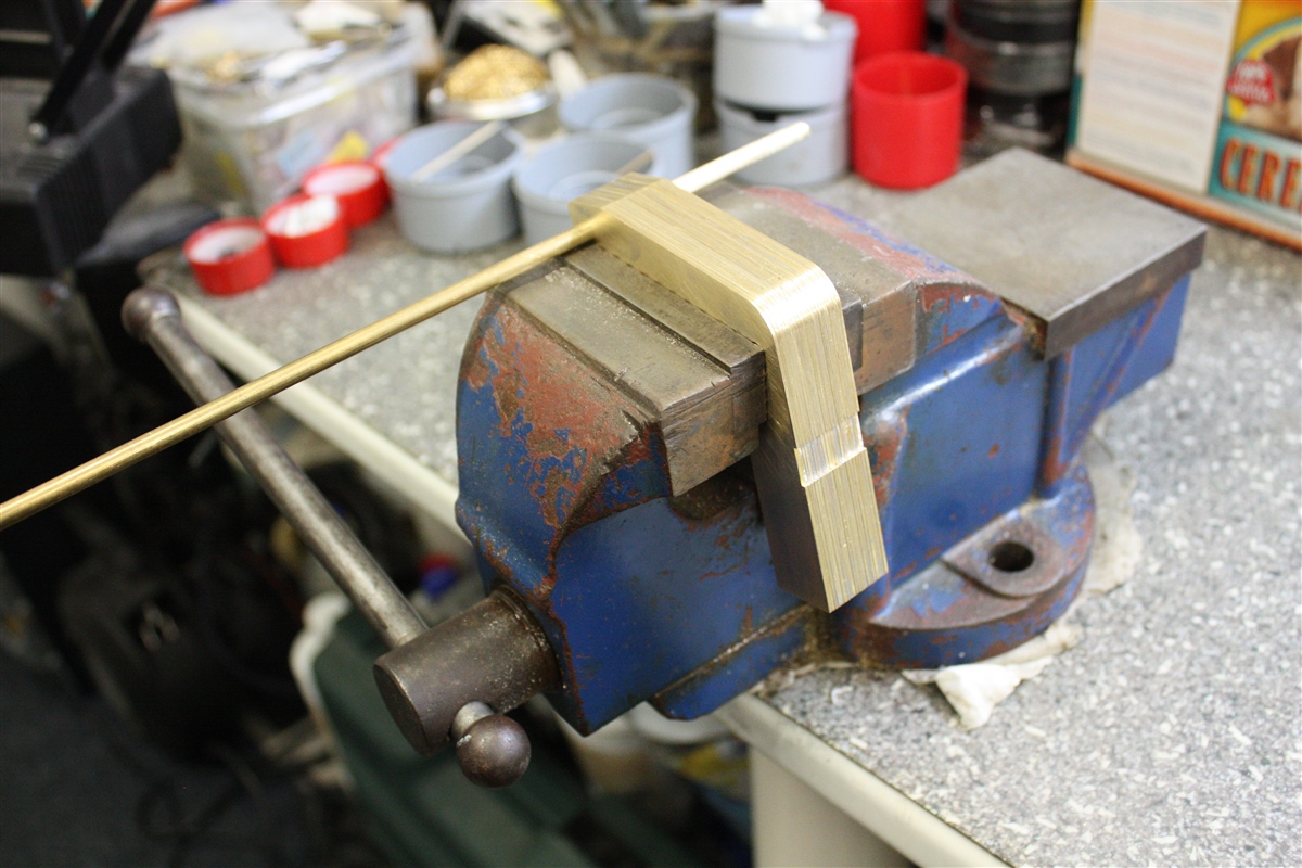

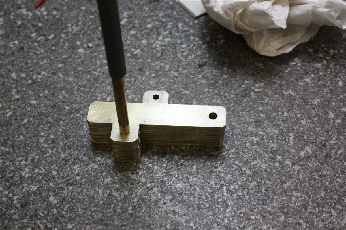

    Verder gegaan met de bouw van de 10 pendelassen.

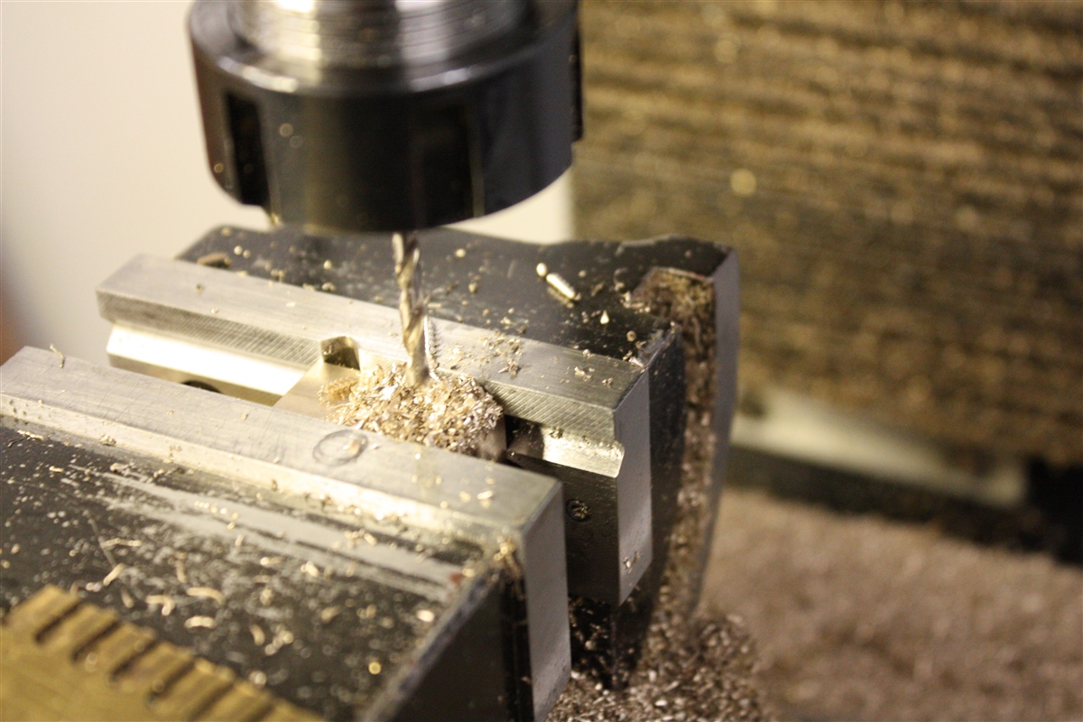

    20 messingblokjes gezaagd uit messing vierkant staf van 15 mm
    10 messingblokjes van 25 mm lang en 10 messingblokjes van 15 mm lang voor de10 onderarmen van de pendelassen.
    Er zitten best wel veel handelingen in de pendelassen, waaronder heel veel handwerkzaamheden.

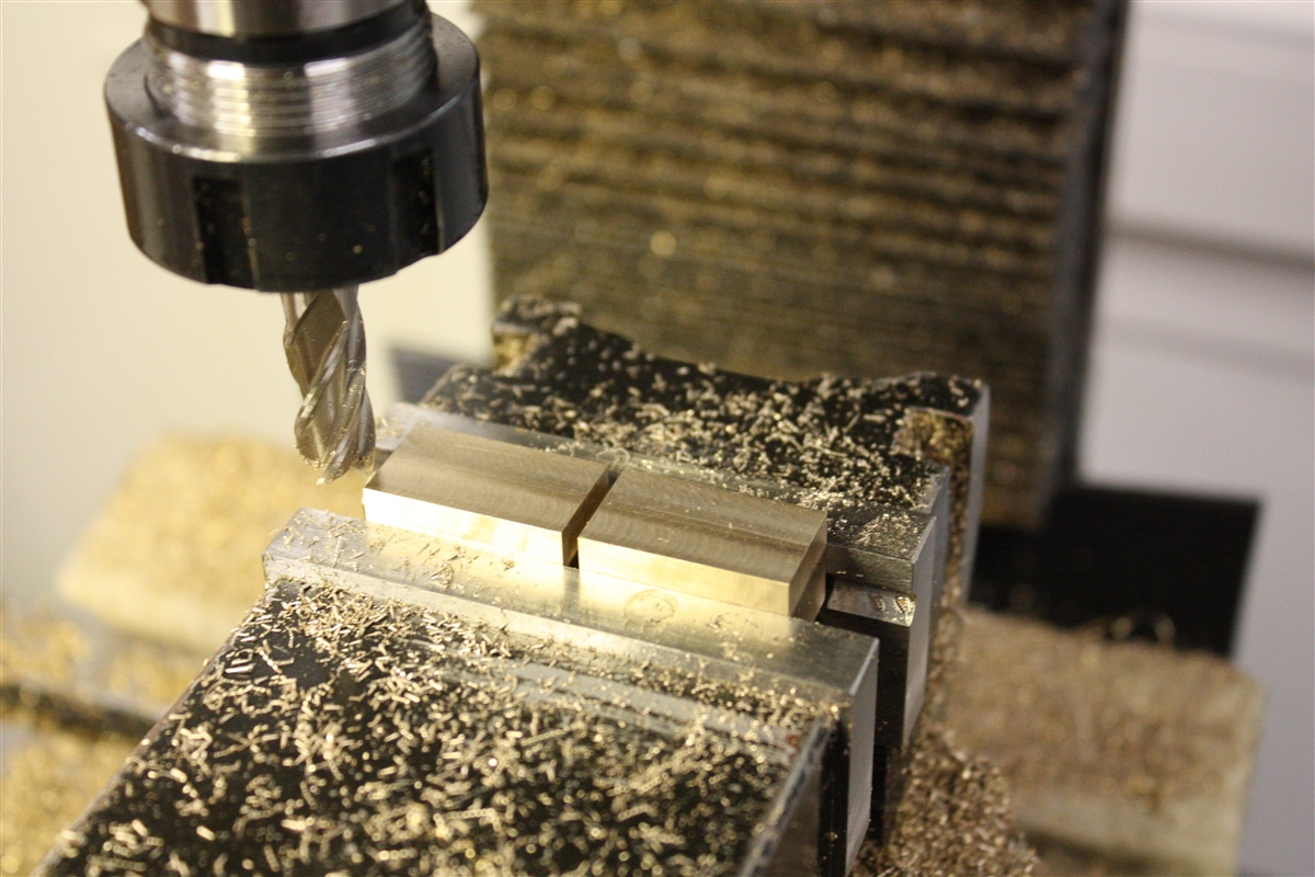

    De 20 messingblokjes voor de 10 onderarmen op maat gefreesd.
    De 5 mm en 6 mm gaten op de freesbank in de messingblokjes geboord.
    5 mm gat geboord in het messingblokje van 25 mm lang.
    6 mm gat geboord in de messingblokjes van 15 mm lang.
    10 gaten van 5 mm geboord in de 10 messingblokjes en 25 mm lang
    8 gaten geboord van 6 mm in de messingblokjes van 15 mm lang, nog 2 gaten van 6 mm te gaan.
    Alle 20 gaten geboord in de 20 messingblokjes (10 x 5 mm en 10 x 6 mm)
    Wordt vervolgd.
    Rakthi, bvdh en hobbyvanrobbie vinden dit leuk.

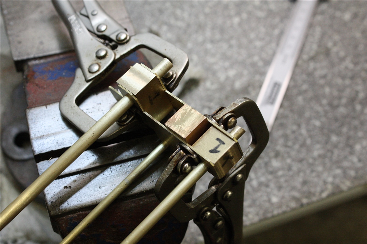

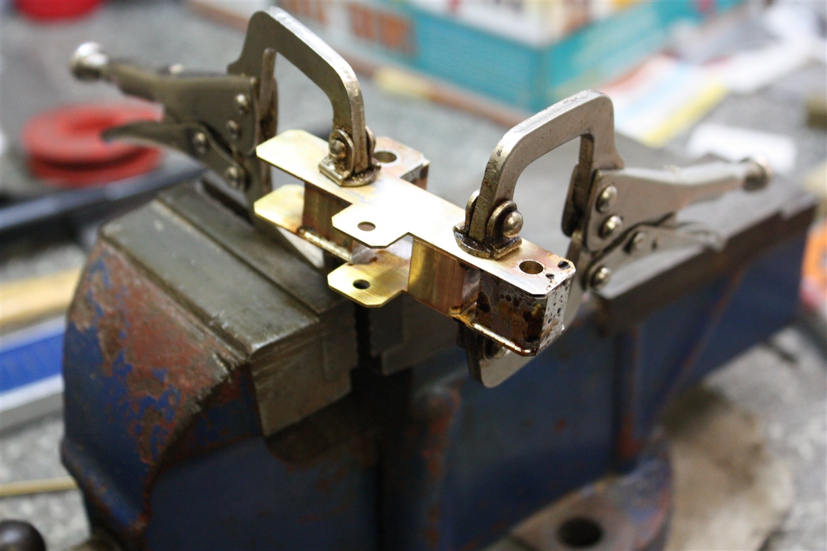

    Update : 320
    Hallo Allemaal,

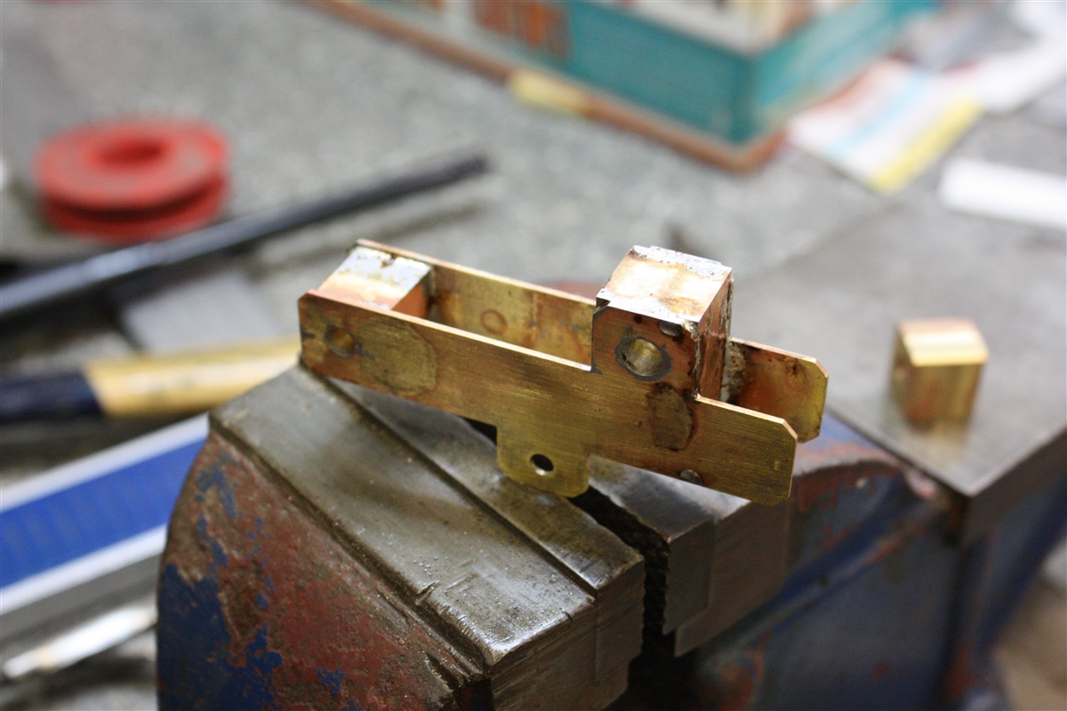

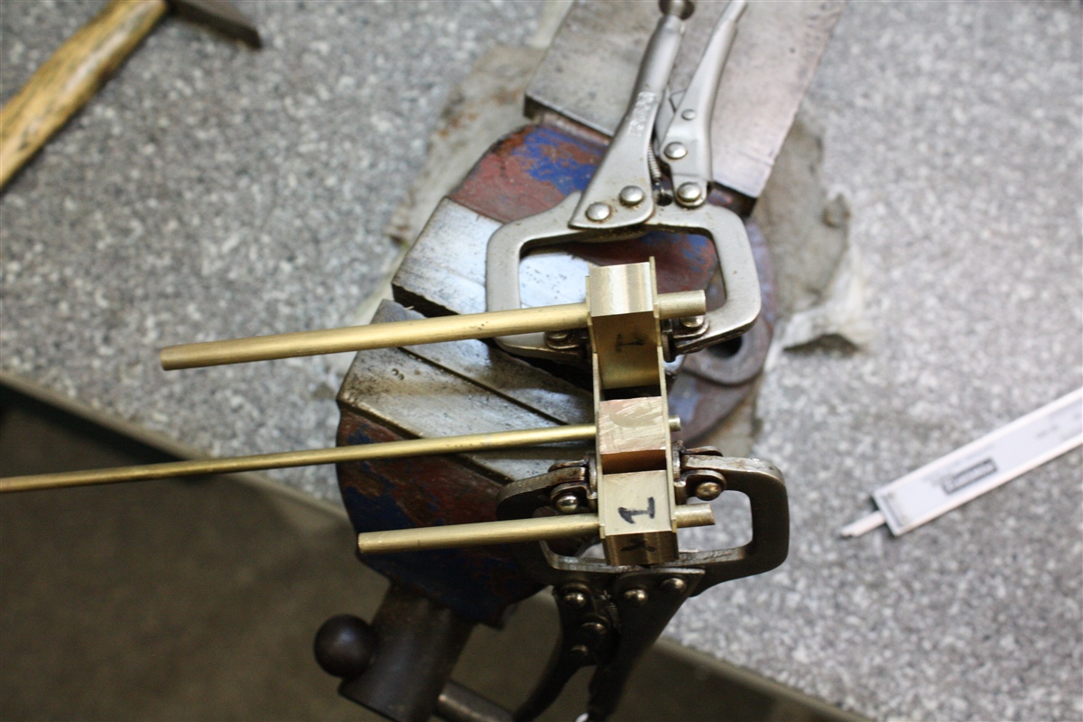

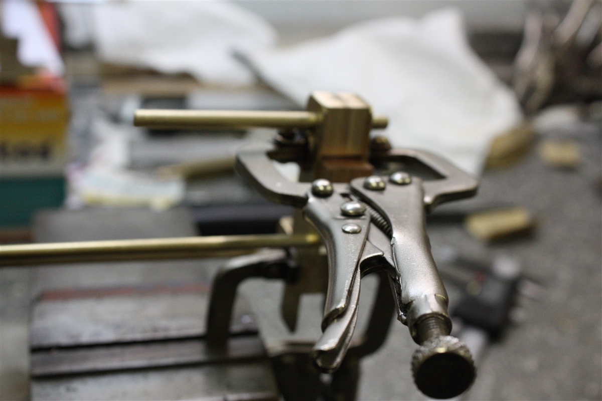

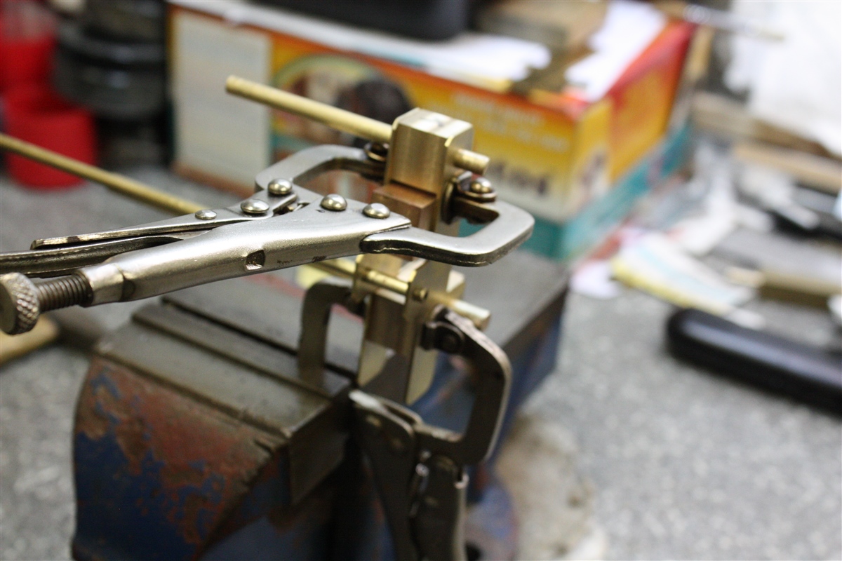

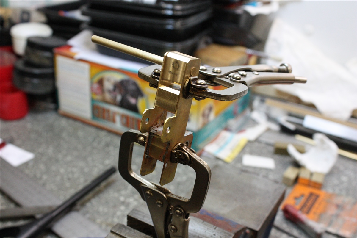

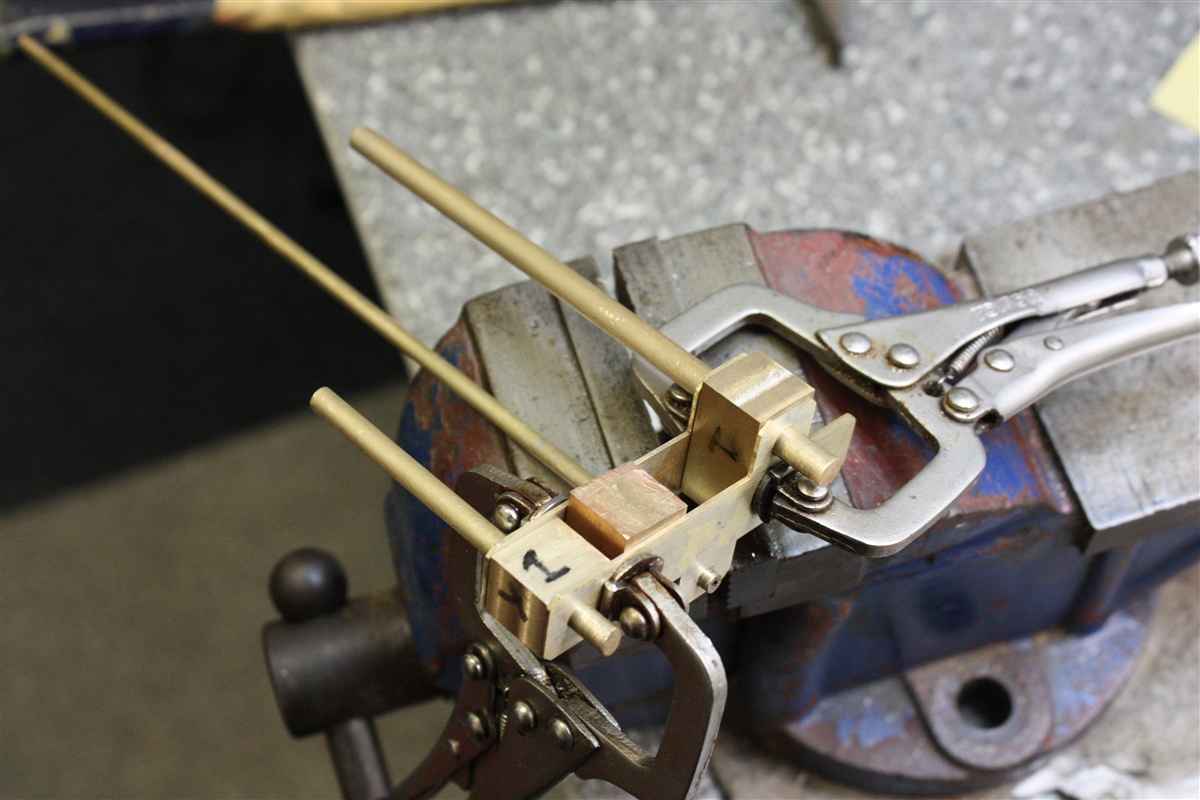

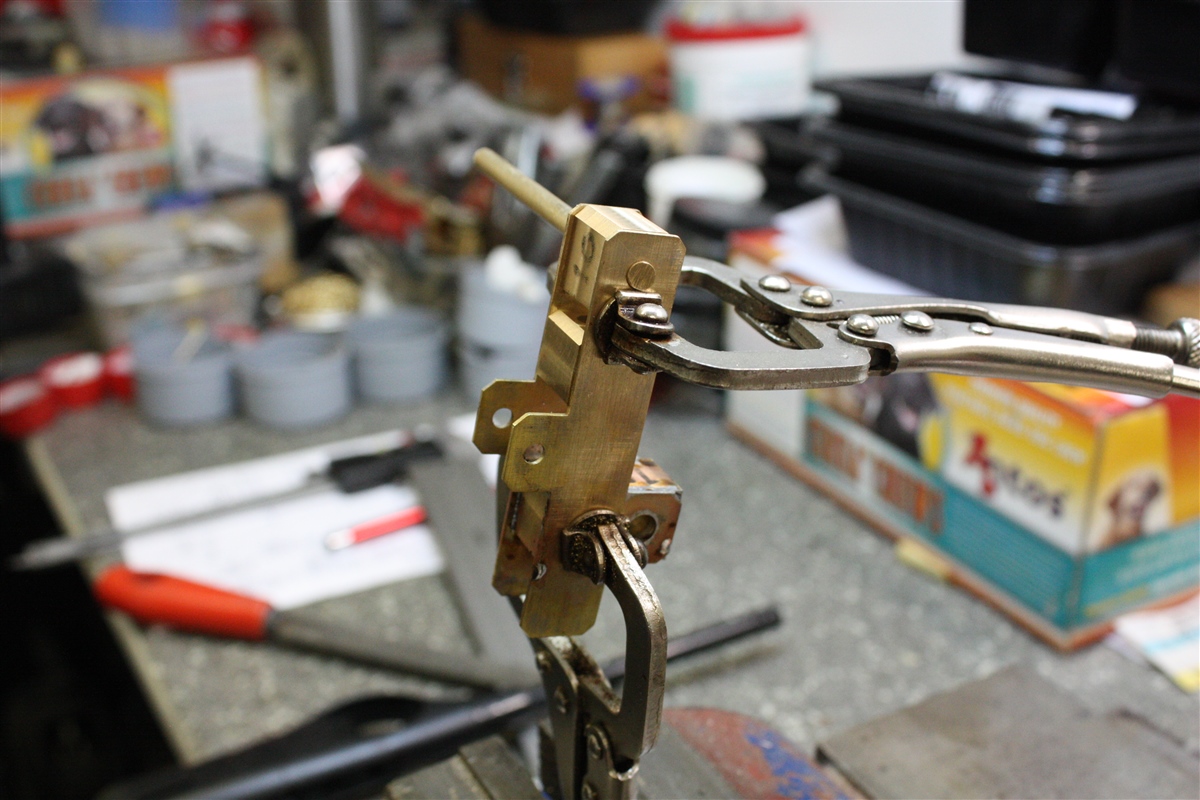

    Begonnen met de messingblokjes tussen de onderarmen te solderen.
    Het is belangrijk dat de onderarmen vlak en haaks in elkaar worden gesoldeerd, zodat er 10 gelijke onderarmen ontstaan.
    Het afstellen van de onderarmen is best een intensief klusje, het moet allemaal precies kloppen.
    Diverse hulpstukken gebruikt, zoals de ronde 4, 5 en 6 mm messing asjes en de op maat gefreesde messingblokjes.
    Het geheel in elkaar geklemd met snelspantangen.
    Het precies afstellen van de onderarmen.
    Het solderen is begonnen.
    Bij het solderen van de onderarmen niet vergeten om de hulpstukken te verwijderen, anders worden die ook vast gesoldeerd, door het vloeien van het soldeertin.
    Want de onderarmen worden behoorlijk warm gestookt om een goede soldeerverbinding te verkrijgen, omdat de messingblokjes nogal behoorlijk dik zijn.
    De eerste onderarm is klaar, nu nog 9 stuks te gaan.
    De onderarmen worden ook nog voor het grootste gedeelte dichtgemaakt met messing plaatjes van 1 mm dik.
    Na alle soldeerhandelingen blijven de onderarmen 24 uur in het water liggen, om de S 39 te verwijderen, op te lossen.
    Daarna worden 10 onderarmen netjes afgewerkt en mooi strak gefreesd op de freesbank. (foto's volgen later)
    Wordt vervolgd.
    Rakthi, Marker, MarlinNavigator en 2 anderen vinden dit leuk.
