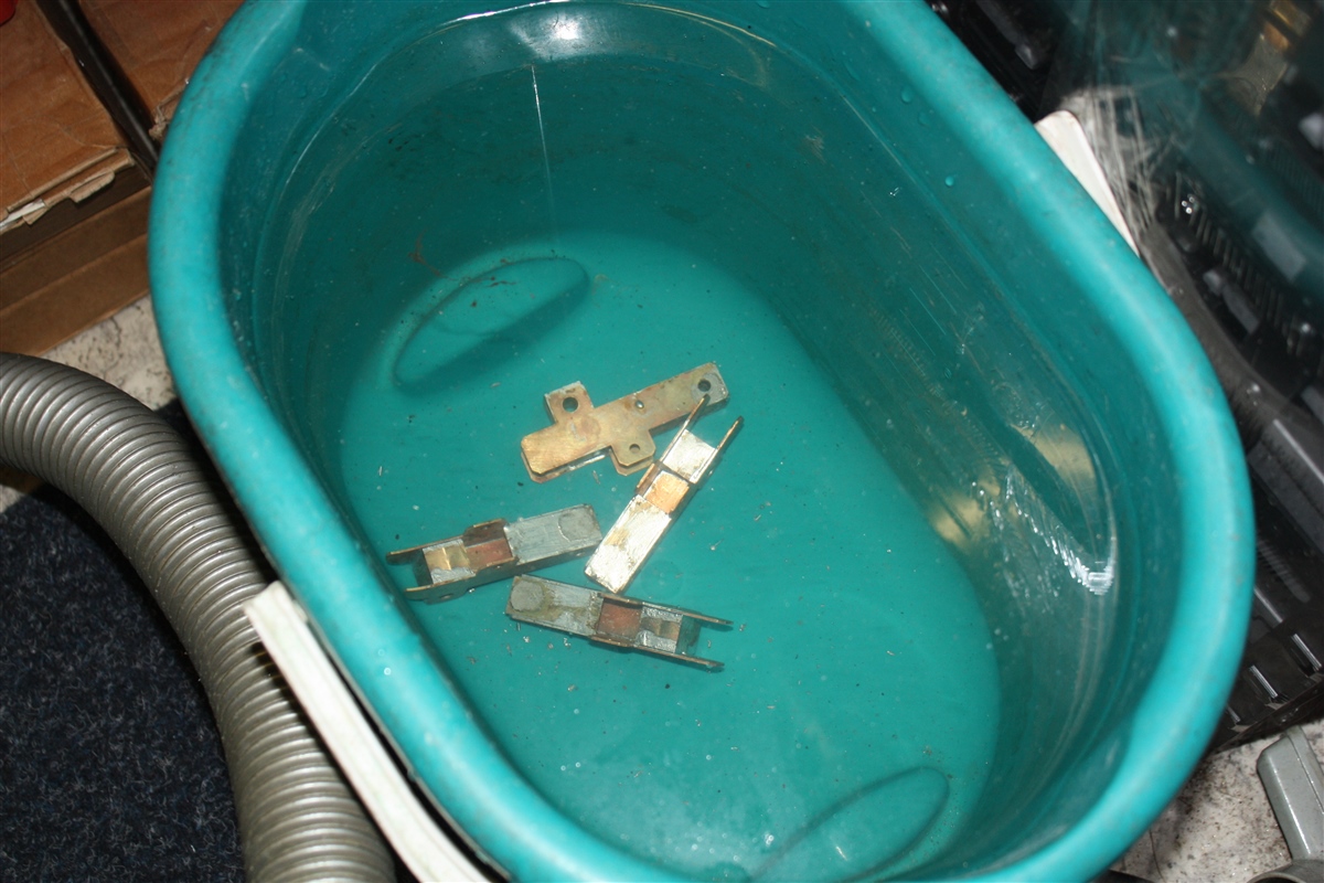

    Hallo Pieter,
    Na alle soldeerhandelingen blijven de onderarmen 24 uur in het water liggen, om de S 39 te verwijderen, op te lossen.
    Als je geen 24 uur wil wachten:
    10 minuten in een warm sopje met afwasmiddel helpt de vloeimiddelresten te neutraliseren en te verwijderen.
    Na het warme badje afwassen en goed naspoelen onder stromend water.
    Voor een duurzaam en schoon resultaat.
    Veel modelbouwplezier,
    Willum

    Hallo Willum,
    Bedankt voor je reactie, ik wist dit al wel, maar ikheb de tijd dat het 24 uur in het water kan liggen, omdat ik nog aan zoveel andere projecten kan werken.

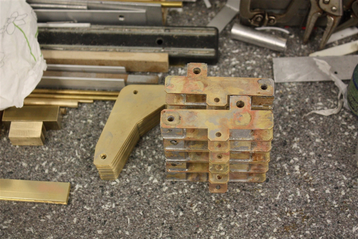

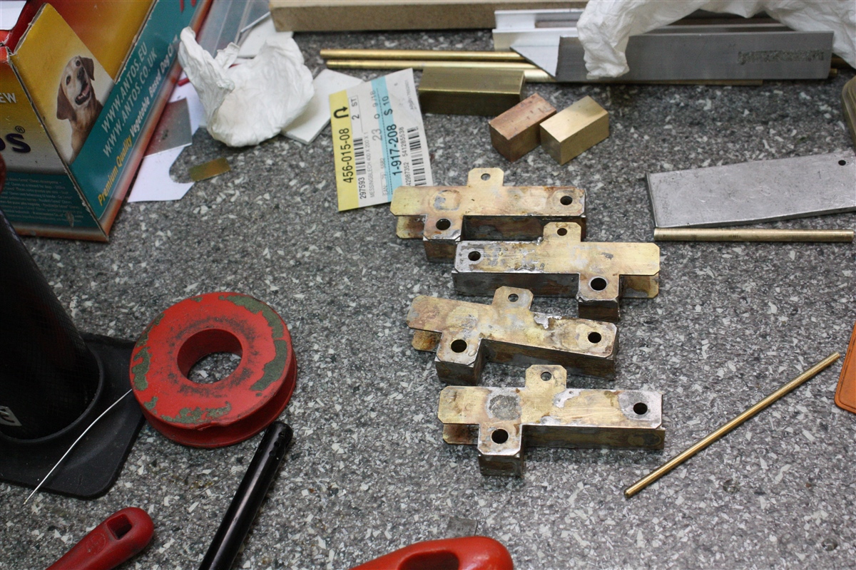

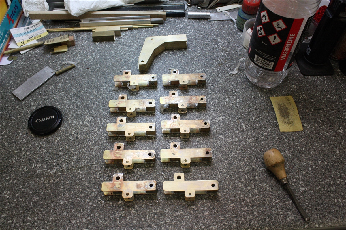

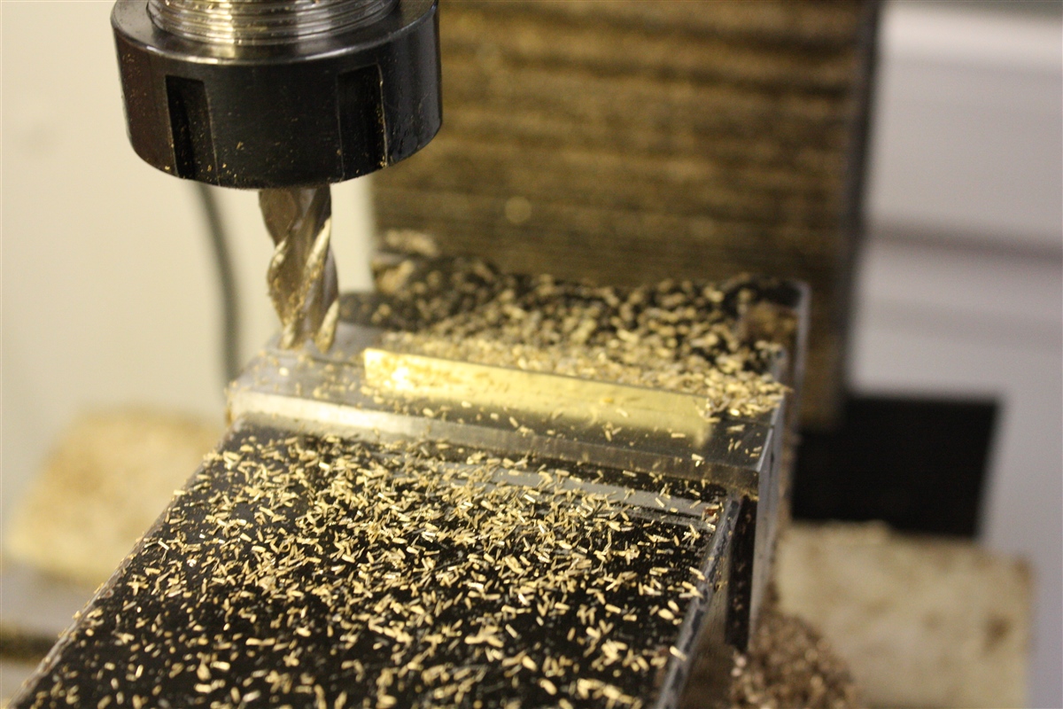

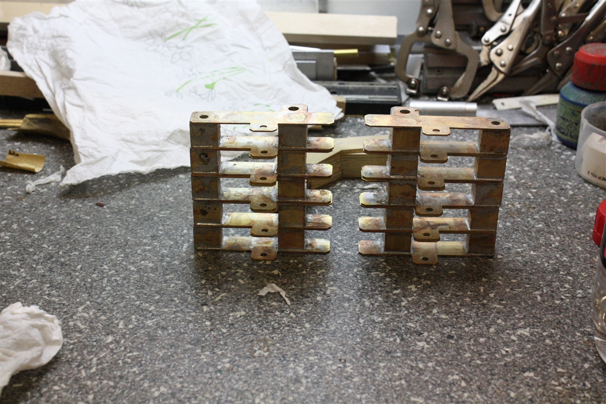

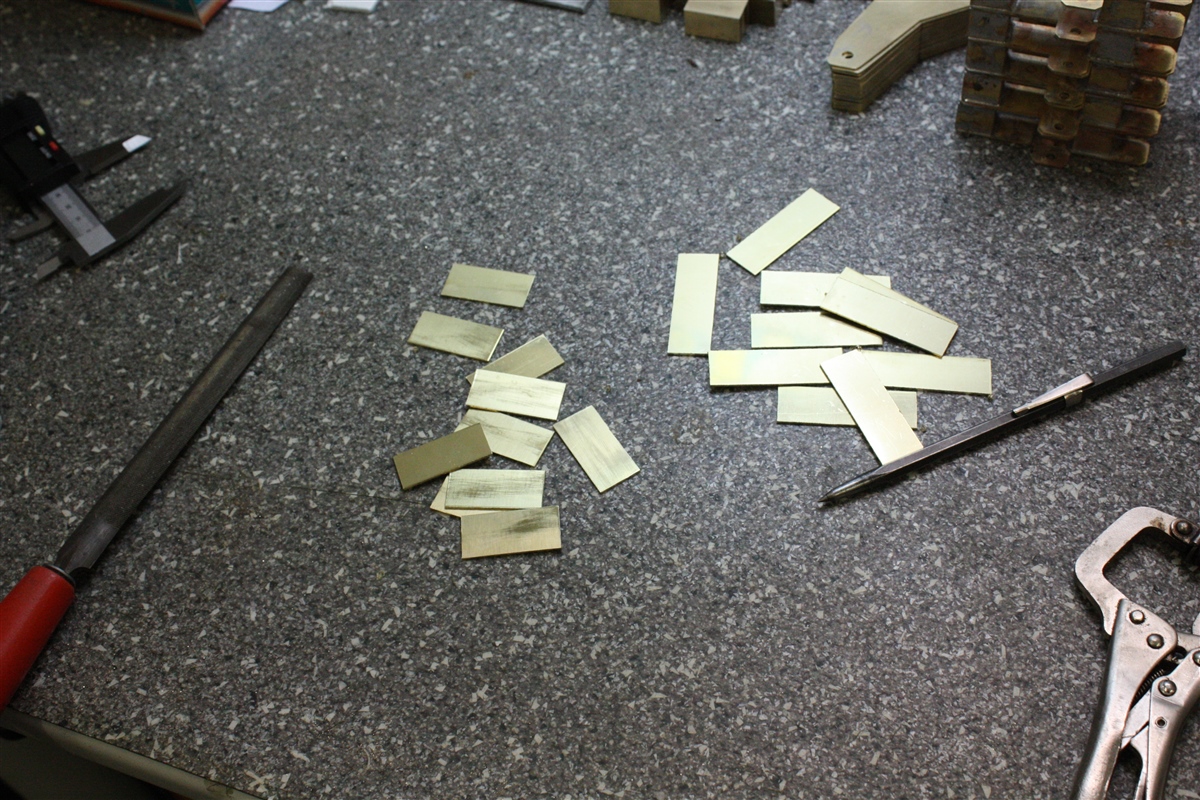

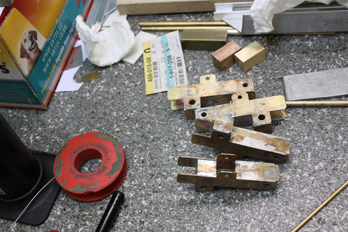

    Update : 321
    Verder gegaan met de resterende 9 onderarmen in elkaar te solderen.
    Nu moeten de messing plaatjes van 1 mm dik gemaakt worden, om de 10 onderarmen dicht te maken, daar waar nodig is, c.q. dicht gemaakt kunnen worden.
    Tot zover deze update.
    Wordt vervolgd.

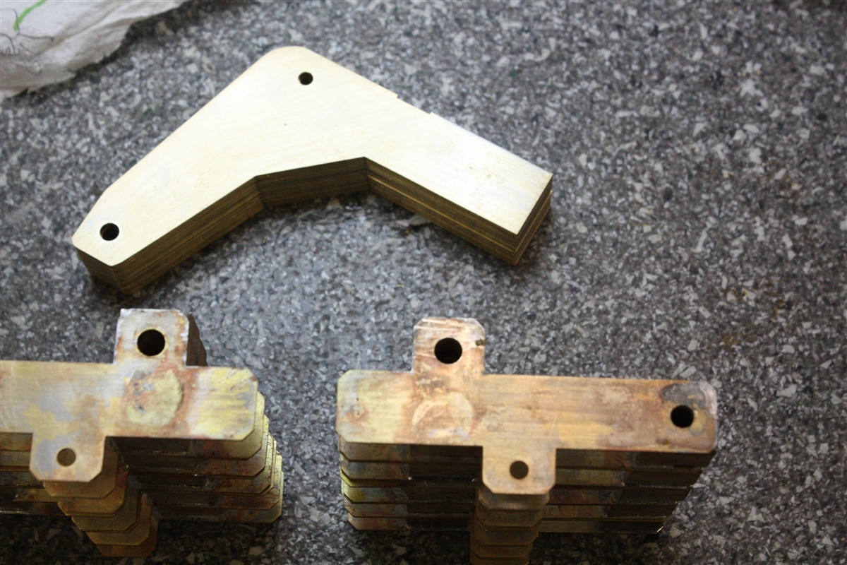

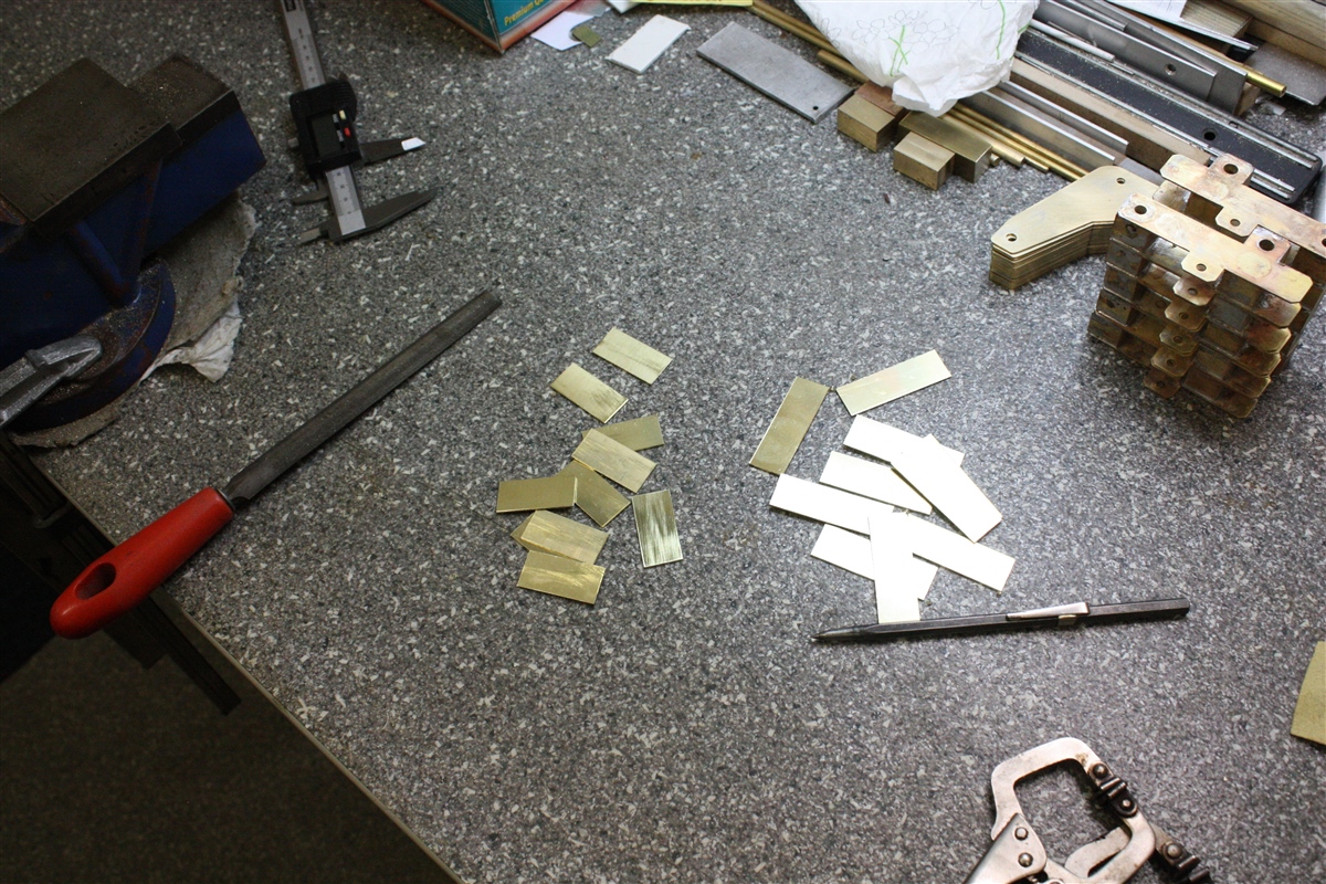

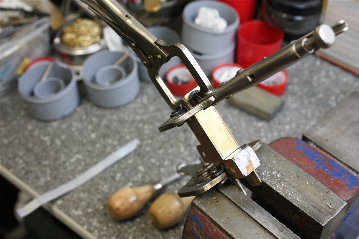

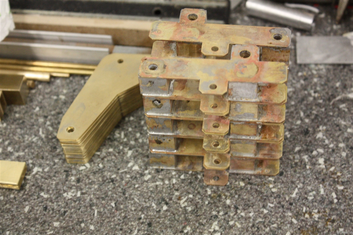

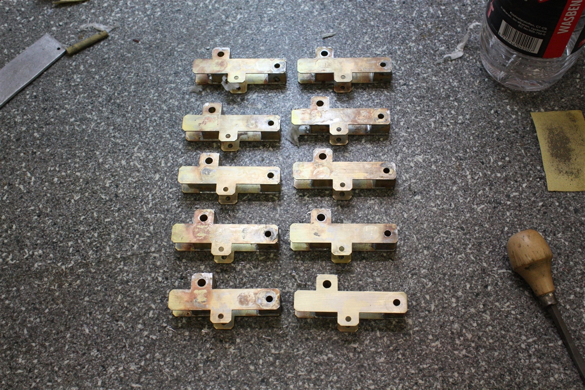

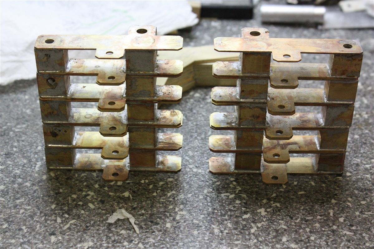

    Update : 322
    Hallo allemaal,
    Verder gegaan met de onderarmen, die zijn nog lang niet klaar.
    De messing plaatjes van 1 mm dik uitgezaagd en op maat gefreesd en in de onderarmen gesoldeerd.
    De messing plaatjes in de 10 onderarmen gesoldeerd, wel opletten dat de bestaande soldeerverbindingen niet weer los laten !
    Veel tin gebruikt om er zeker van te zijn dat de messingplaatjes goed vastzitten op de messingblokjes en de zijkanten van de onderarmen.
    Nu nog 6 stuks te gaan.
    Na het solderen de gesoldeerde onderarmen 24 uur in het water gelegd, wel eerst even de S 39 resten wegschrapen.
    Wordt vervolgd.
