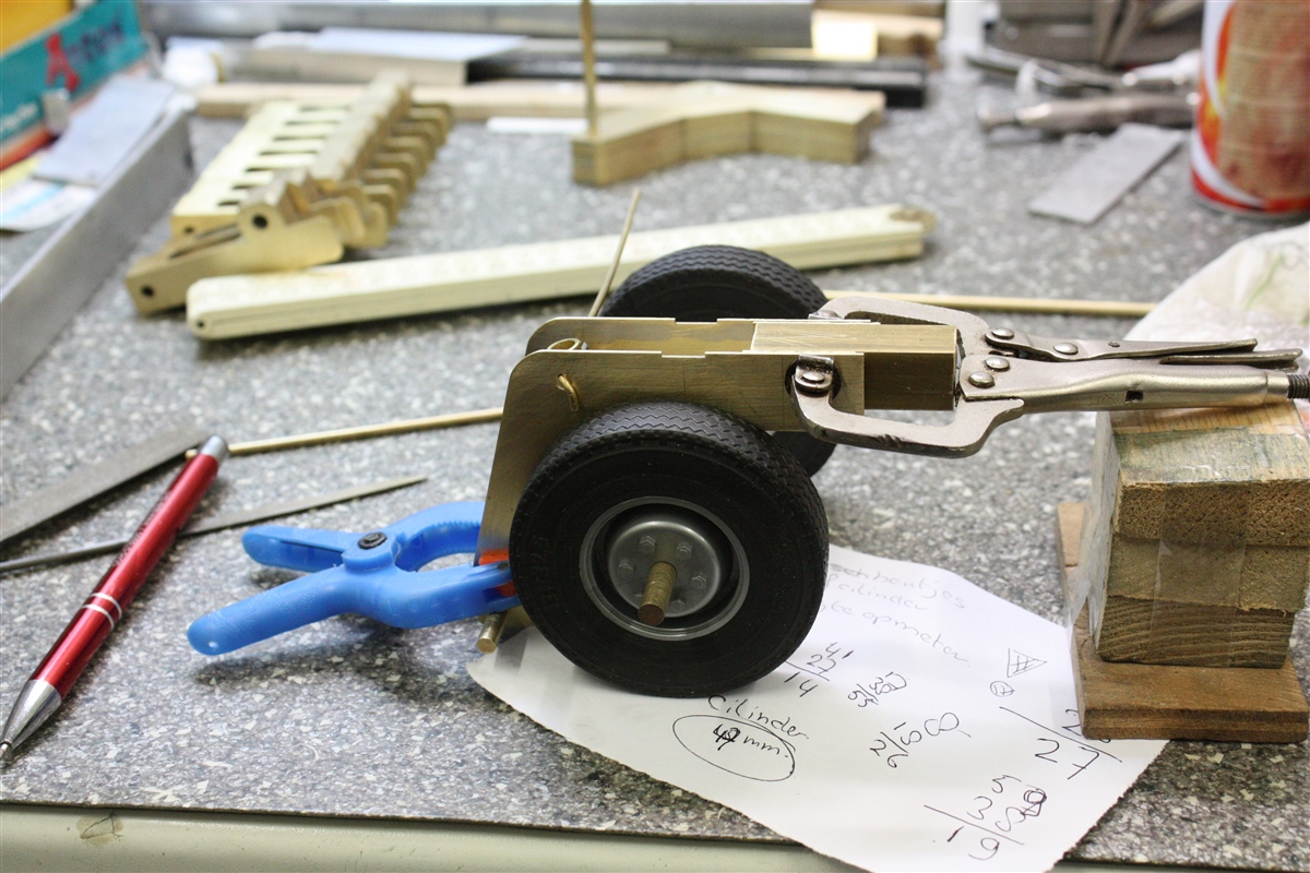

    Update : 330
    Hallo allemaal,

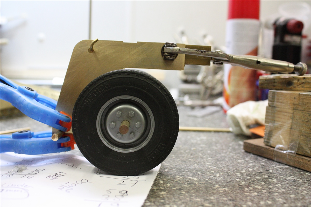

    De onderarmen zijn tot zover klaar.

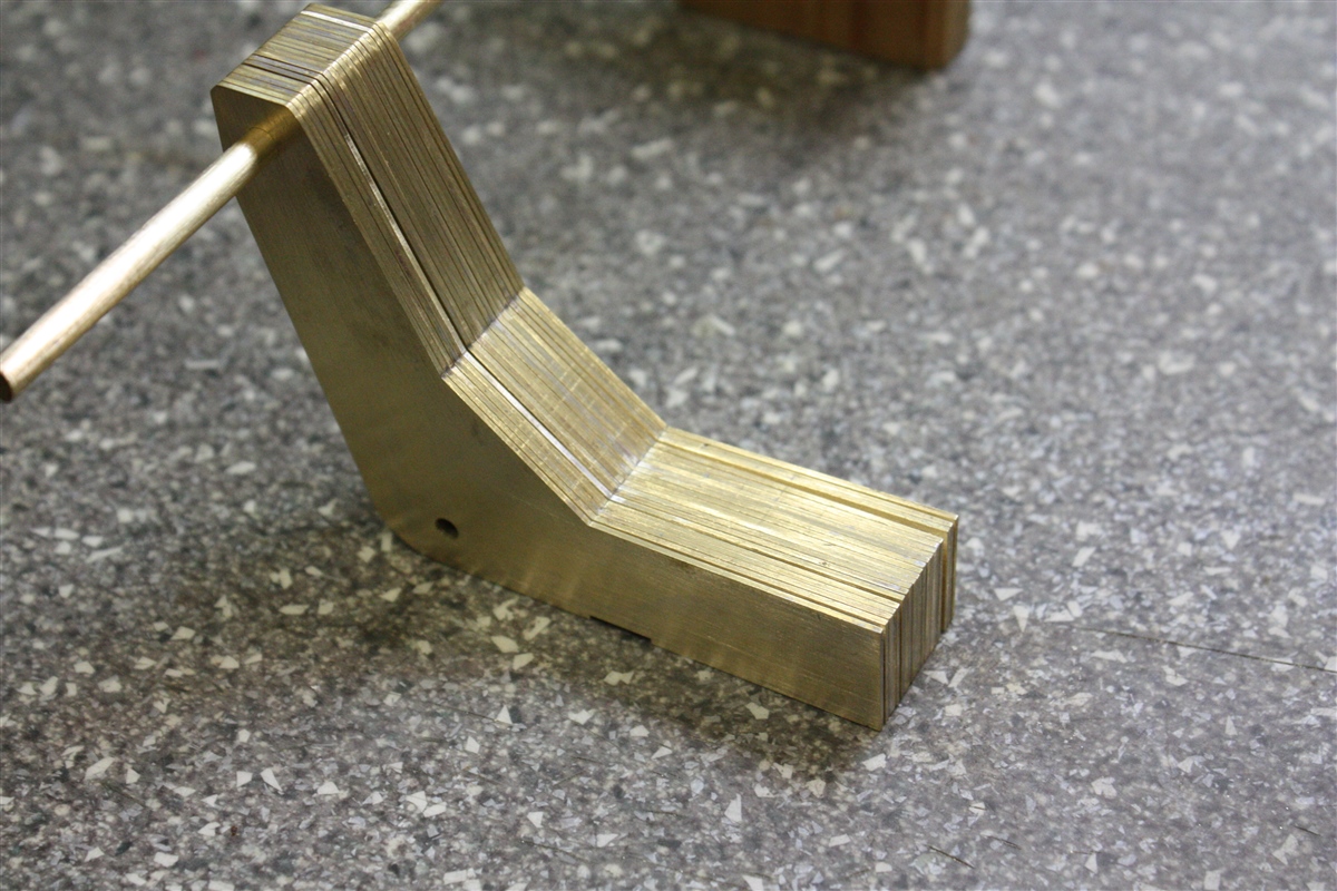

    De schetsplaten op de onderarmen worden in later stadium op de onderarmen gesoldeerd, eerst moeten de bovenarmen klaar zijn om de juiste maat van de schetsplaten te bepalen.
    Begonnen met de bovenarmen samen te stellen.
    (weer te veel foto's gemaakt)

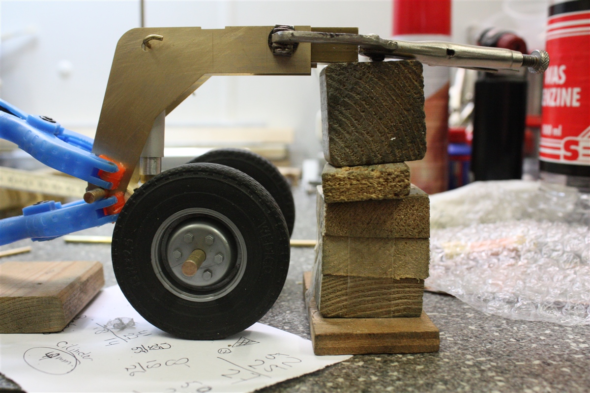

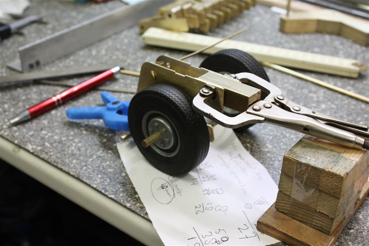

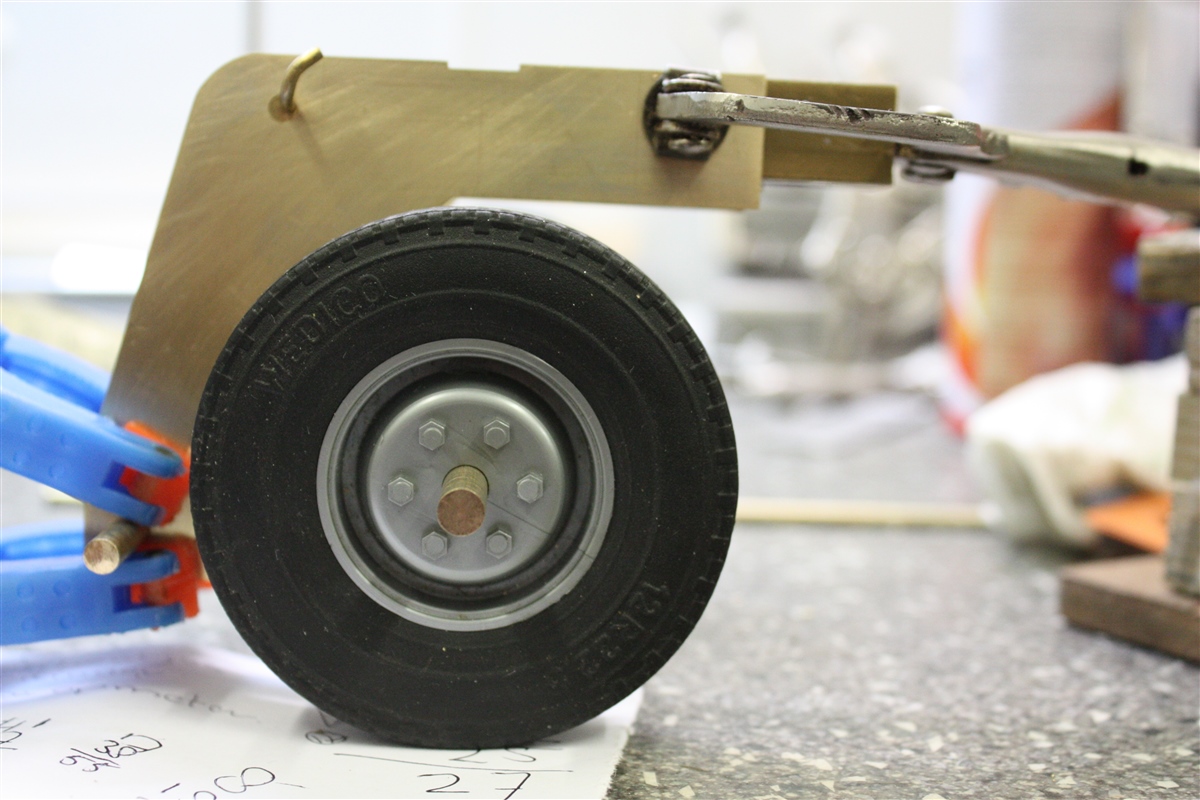

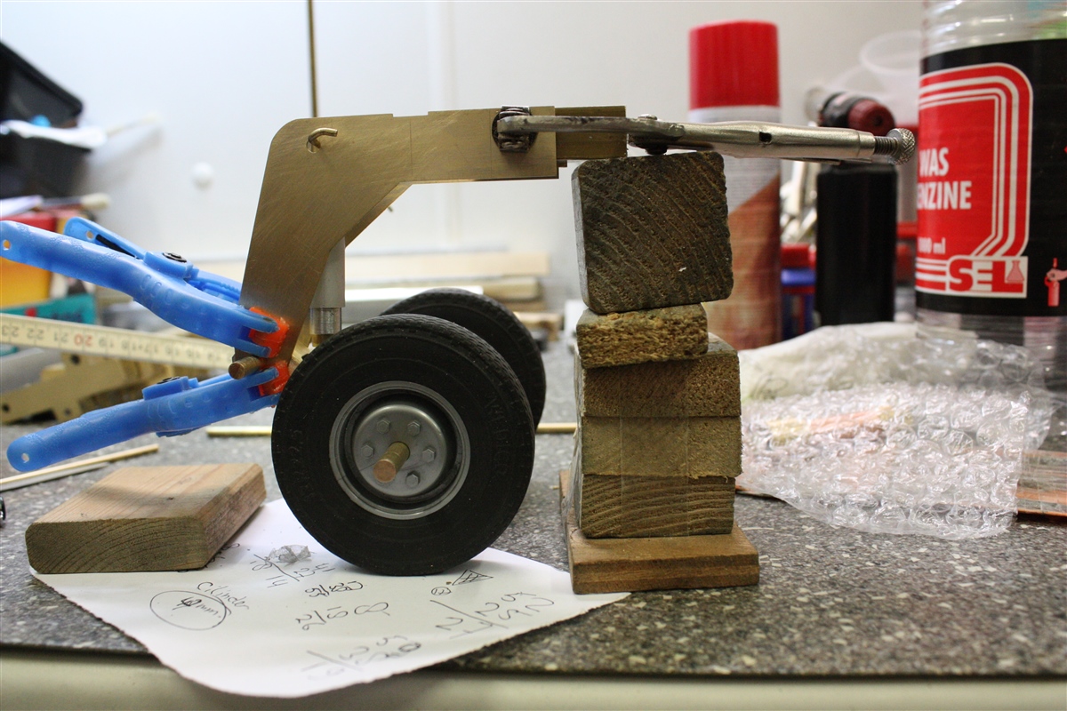

    Even een proefopstelling gemaakt van het heffen en inzakken van de pendelas :
    Eerst even uitgetest wat de maximale Hef/Lift uitslag is van de pendelas, alvorens de bovenarmen in elkaar worden gesoldeerd.
    Hef/Liftas in de laagte stand (smalbed op het wegdek)
    Hef/Liftas in de rijstand. IMG_4018.jpg
    De Hef/Liftas in de hoogste stand.
    De Heft/Liftas kan dan nog15 mm verder uitveren bij een ongelijk wegdek.
    Ik ben tevreden over dit resultaat, hiermee kan de dieplader/achterdek elke helling en afdaling aan, zonder dat de 5 Hef/Liftassen per kant van de grond komen.
    Tot zover deze update.
    Wordt vervolgd.

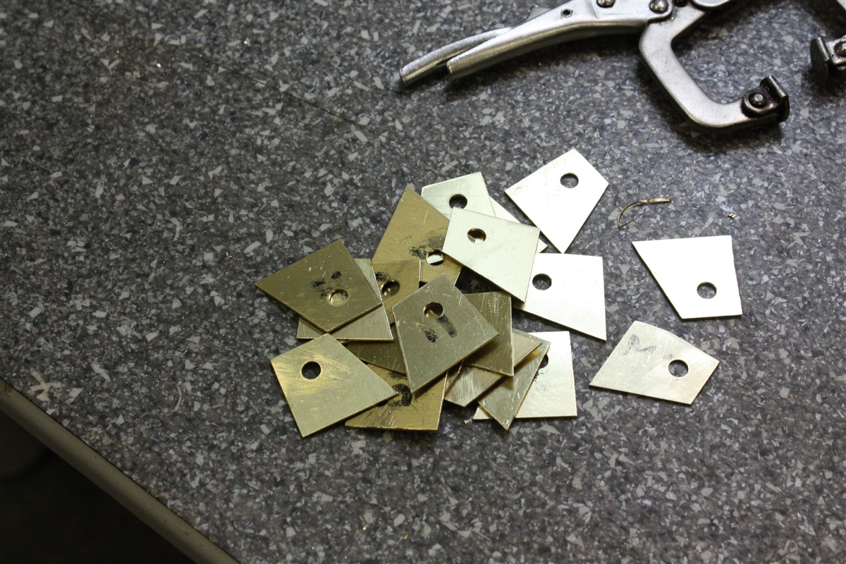

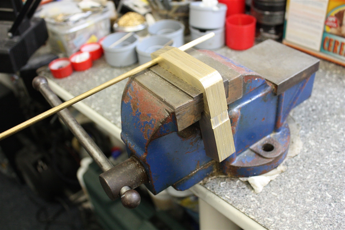

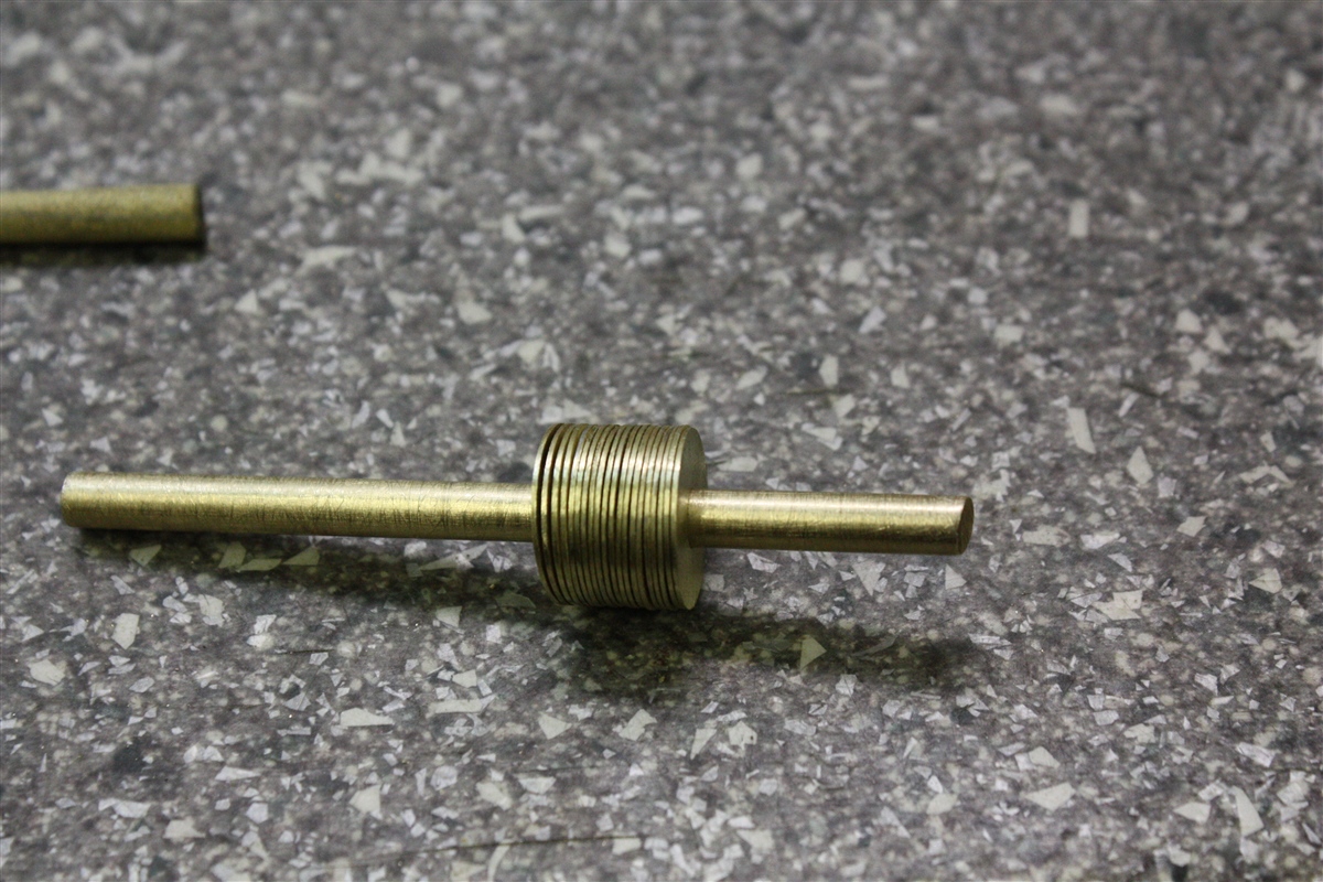

    Update : 331
    Hallo allemaal,
    Verder gegaan met de bovenarmen.
    Weer veel te veel foto's gemaakt.

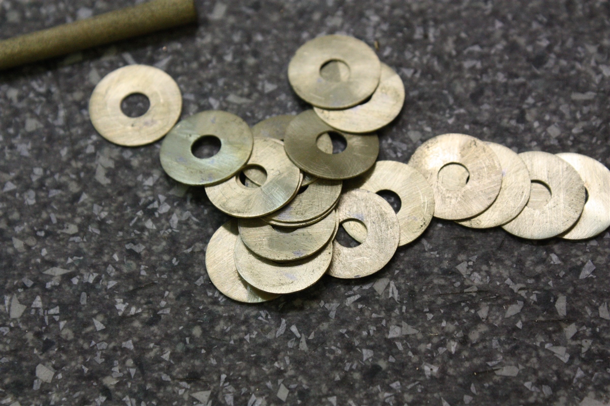

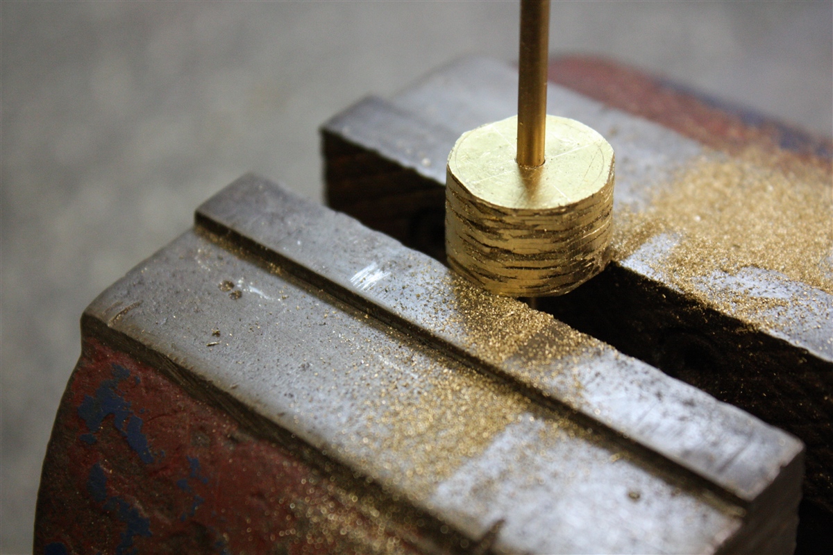

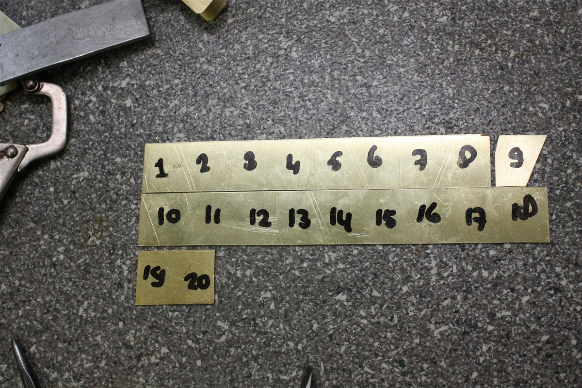

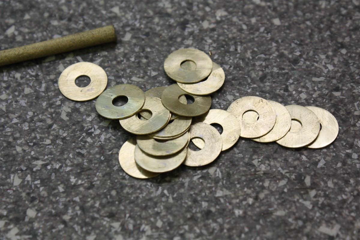

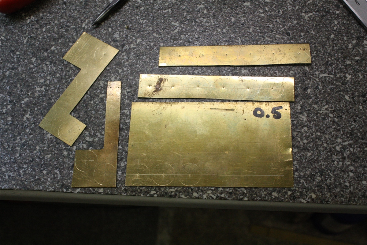

    Tussen de onderarmen en de bovenarmen komt een afstand vulring van 0.5 mm dik, zodat de bovenarmen vrij draaien van de onderarmen en niet direct de lak van de onderarmen wordt afgedraaid.
    Maar ja, waar koop je vulringen van 0,5 m dik en 15 mm rond met een asgat van 5 mm.
    Nergens gewoon niet te koop, dus dan maar zelf maken.

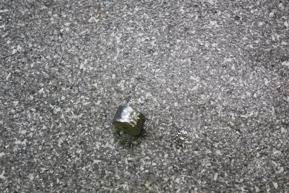

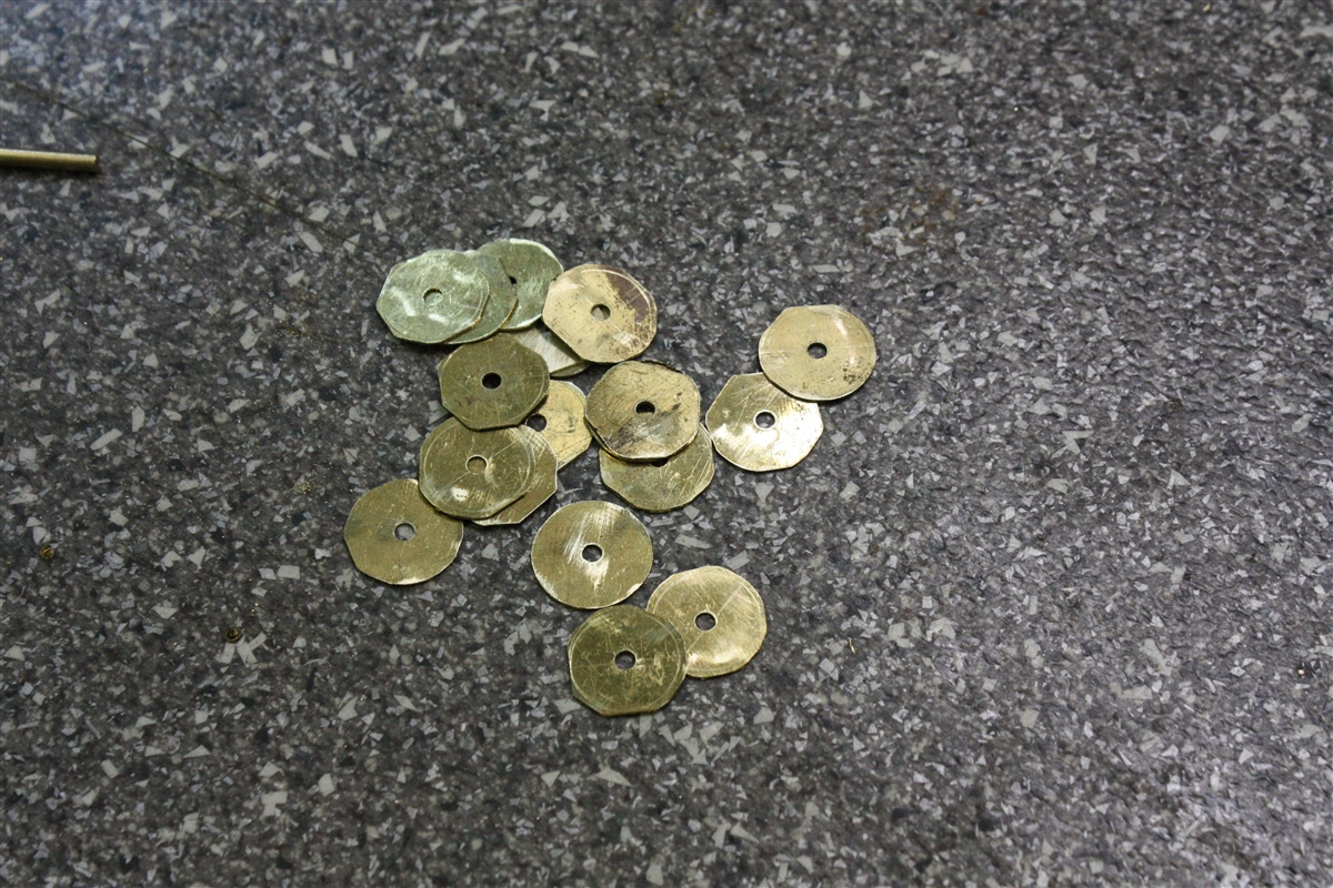

    Dit is best wel weer veel werk om 20 vulringen te maken met dezelfde dikte en de zelfde buitendiameter.
    Afsteken op de draaibank va 15 mm messing rond is geen optie, gaat niet lukken, 0,5 mm is te dun om af te steken.
    Dus maar gemaakt uit messing plaat van 0,5 mm dik.
    De 20 messing vulringen gemaakt van restanten van 0,5 mm messing plaat.

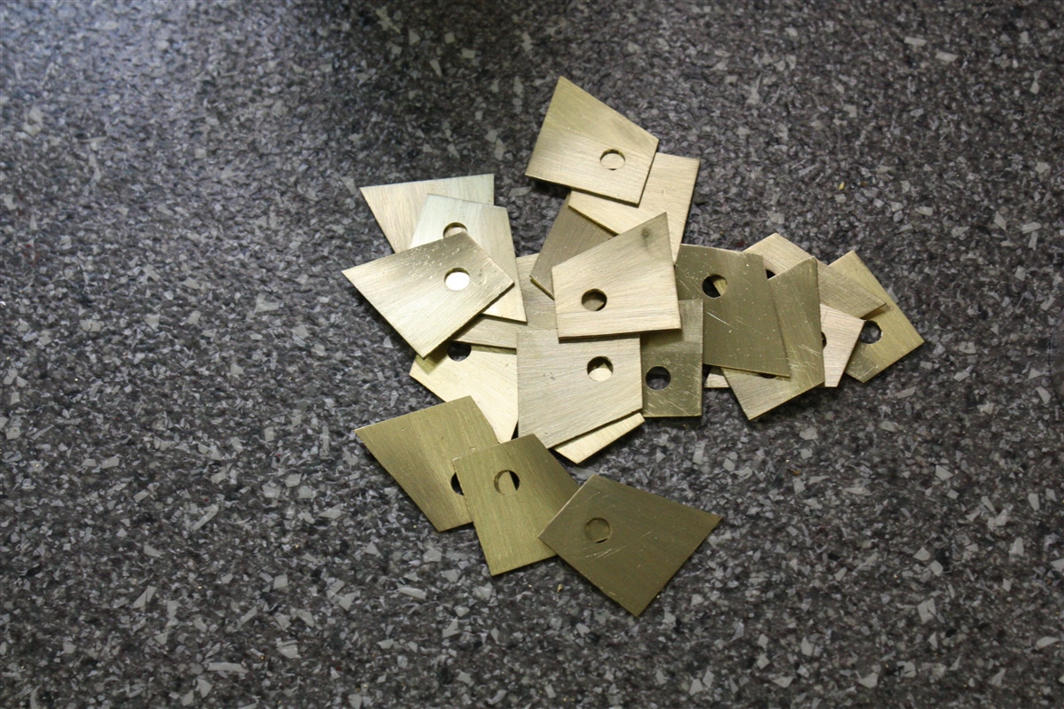

    De 20 messing vulringen ruw uitgezaagd, knippen met ene blikschaar is geen optie, dan worden de vulringen helemaal scheel/krom. IMG_4021.jpg
    Daarna zoveel mogelijk rond uitgezaagd en er een gat van 5 mm ingeboord.
    Daarna een beetje rond gevijld.

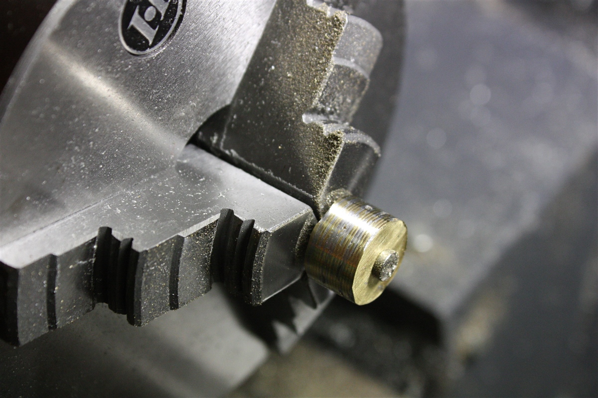

    Volgende bewerking :

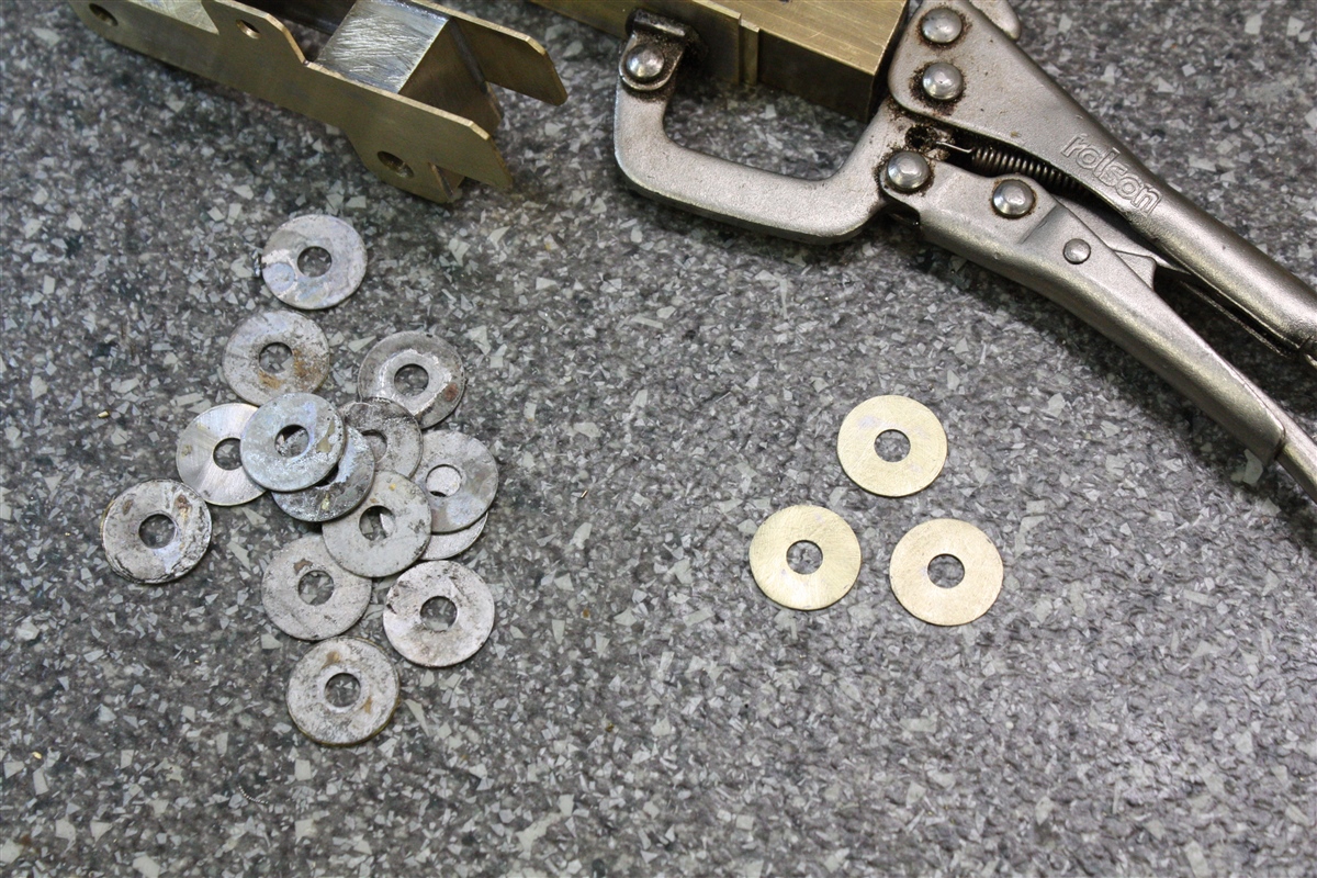

    Daarna de 20 messing vulringen aan elkaar vast gesoldeerd.
    En paspen gemaakt waar de messing vulringen zijn vastgeklemd,
    De 20 messing vulringen mooi rond gedraaid op de draaibank.
    (P.S.)
    De messing vulringen zijn nog niet helemaal mooi rondgedraaid, maar even laten zien hoe de vulringen zijn opgespannen in de klauwplaat.
    Daarna de 20 messing vulringen weer van elkaar los gemaakt door de vulringen met de gasbrander te verwarmen, zodat ze weer los zijnvan elkaar.
    Daarna voorzichtig de 20 messing vulringen vlak en blank afgeschuurd, zodat de 20 vulringen allemaal even dik zijn, 0.45 m dik.
    Zo zien de 20 messing vulringen na alle bewerkingen er dan uiteindelijk uit, allemaal de 15 mm rond en 0.45 mm dik.
    Wordt vervolgd.

    Toch kun je passchijven gewoon kopen hoor, alleen zijn ze dan 5x10x0,5mm, maar dat maakt in principe niks uit. Waarom heb je de schijfjes aan elkaar gesoldeerd?
    Als ik zoiets maak, dan schuif ik ze allemaal op een doorn of boutje en klem het pakketje dan met een ring +moer, of met het meedraaiende center. Dat scheelt een hoop schuren en poetsen achteraf.
  12. VOLVO FH 16 750
    VOLVO FH 16 750 In Memoriam Forum veteraan
    Lid geworden:
    26 jan 2008
    Berichten:
    10.893
    Locatie:
    Haren (Ems) Deutschland
    Hallo Stefan,
    Dit heb ik geprobeerd om de ringetjes op een doorn op te spannen, en af te draaien, maar dat ging fout.
    Het messing is te dun en te zacht om dit op deze manier te doen.
    Bij het afdraaien gingen de uitstekende delen gelijk krom staan en mislukte het mooi afdraaien.
    Ik ben maar en amateurtje, een prutser, dus heb ik waarschijnlijk iets niet goed gedaan, waardoor het mislukte.
    Daarna d ringetjes vastgesoldeerd, toen ging het afdraaien wel goed.
    Wel veel meer werk, maar uiteindelijk is het goed gekomen.
    En ja, waarom zou je het makkelijk doen, als het moeilijk kan. :) :)

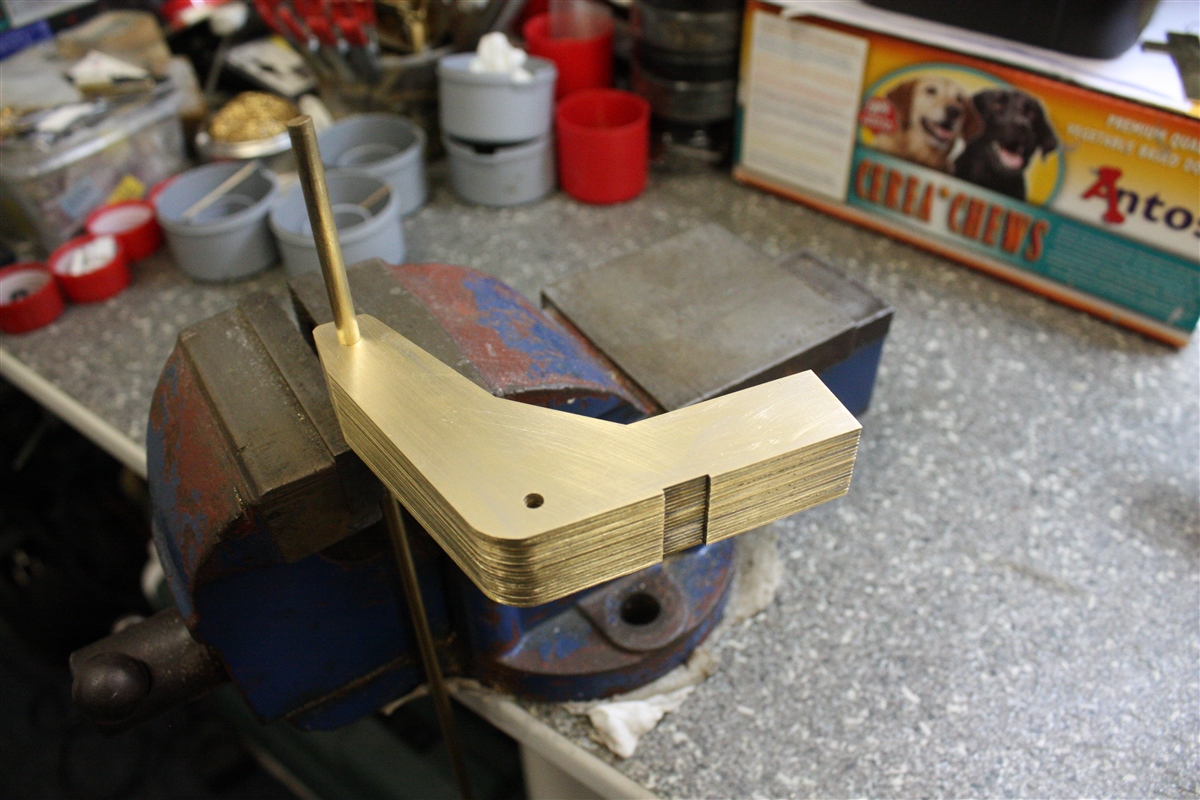

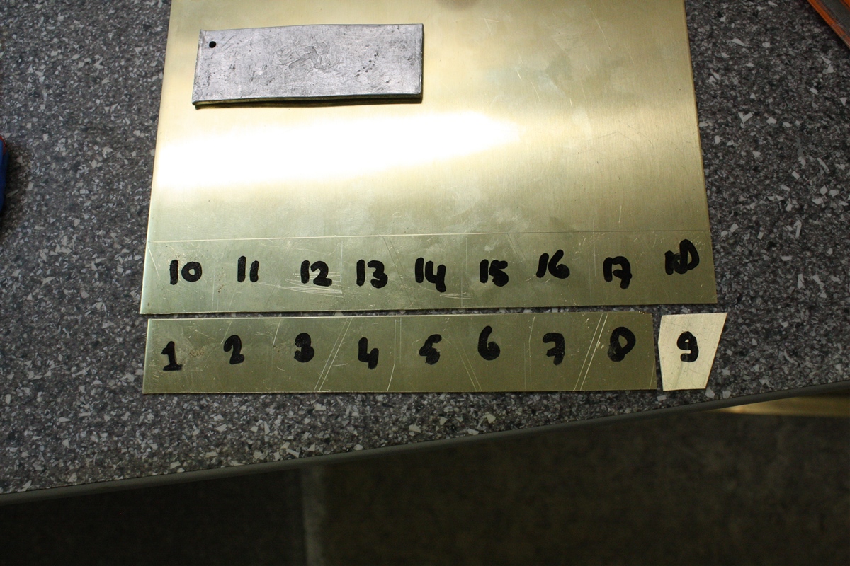

    Update : 332
    Hallo allemaal,

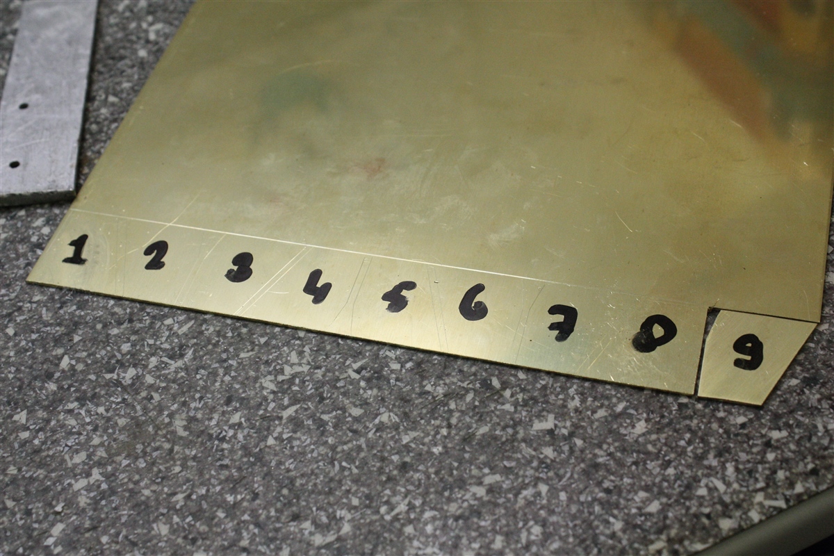

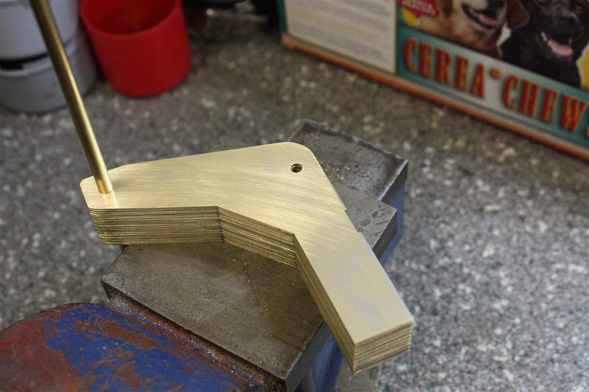

    Verder gegaan met de bovenarmen van de 10 draaistellen van de Goldhofer dieplader.

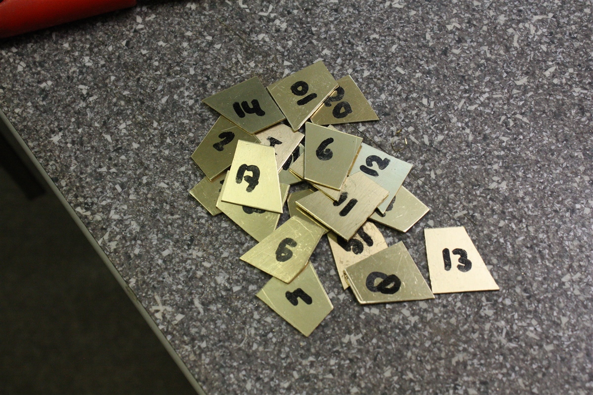

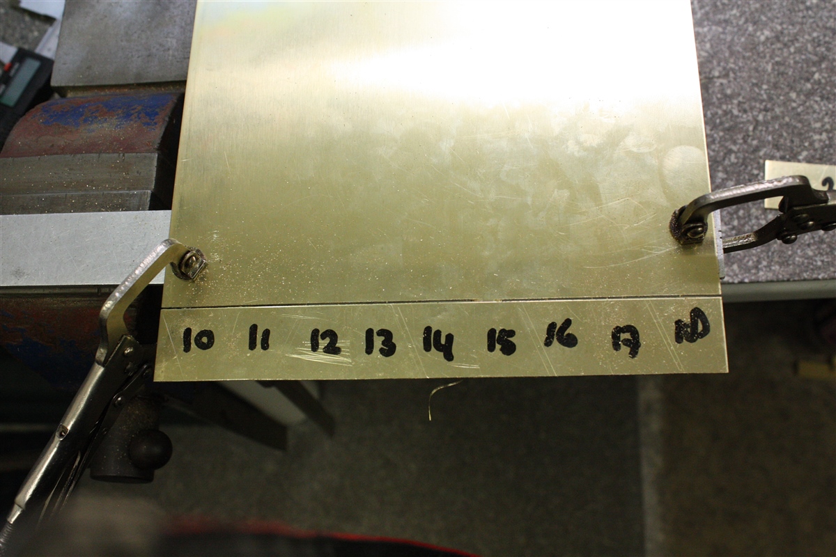

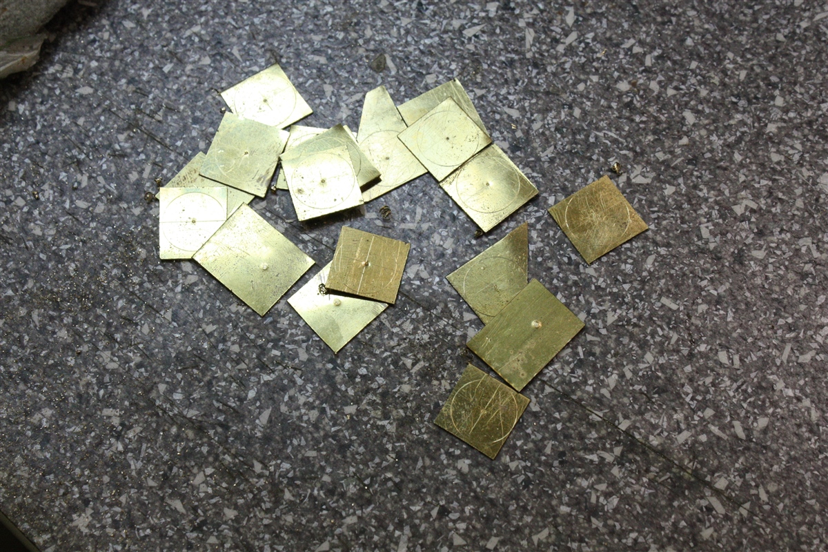

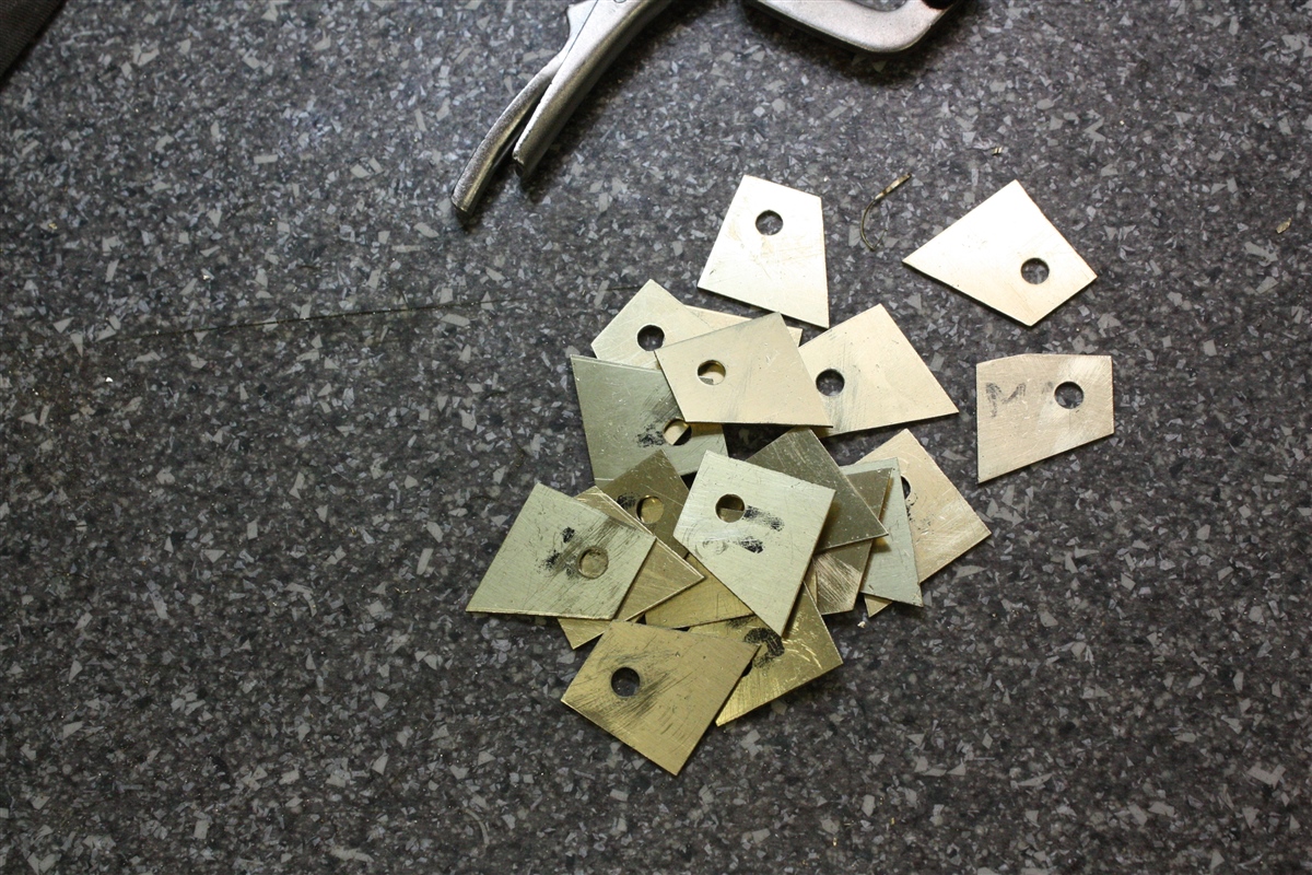

    De versterkingsplaten (schetsplaten) gemaakt voor op de bovenarmen aan de onderkant van de bovenarmen.
    De schetsplaten afgetekend op de 1mm dikke messingplaat.
    De schetsplaten uitgezaagd.
    De 5 mm gaten in de schetsplaten geboord.
    De schetsplaten ruw geschuurd om op de bovenarmen vast te solderen.
    Wordt vervolgd.

    Van harte beterschap.
    Hoe soldeer je de schetsplaatsen op de bovenarmen zonder de al aanwezige solderingen te verzwakken?
    Ik ben van plan om mijn volgende project ook ook van messing te maken en te gaan solderen .
