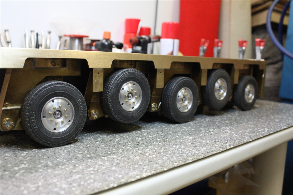

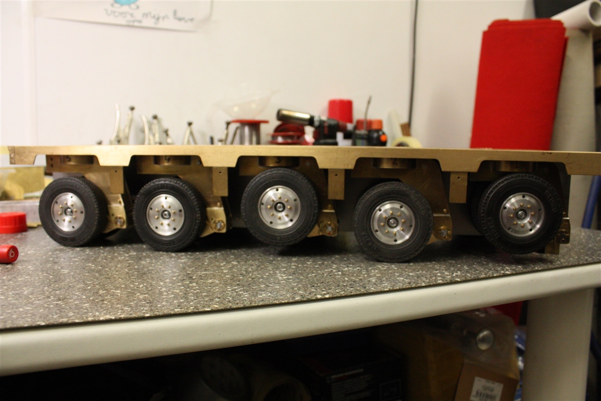

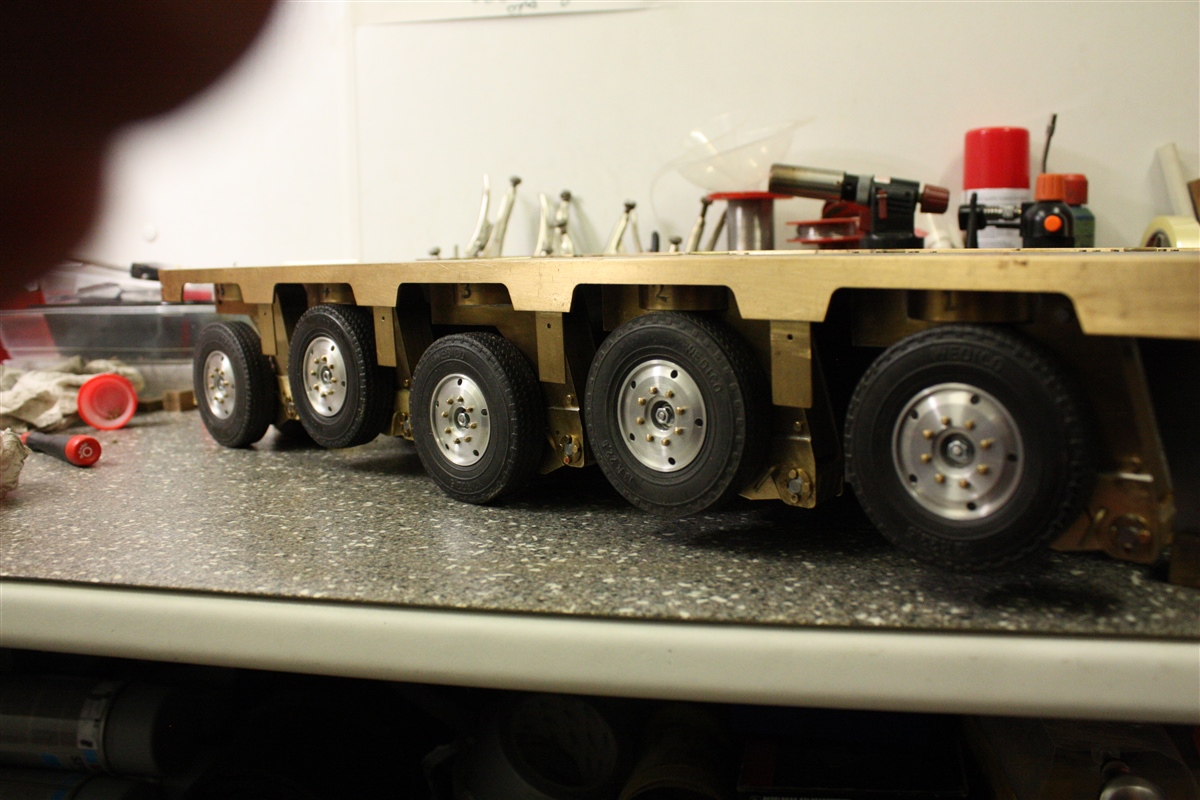

    Even een tussendoortje, ik was in eerste instantie niet van plan om de pendelassen onafhankelijk te kunnen laten liften, onder het achterdek en de interdolly, omdat ik toch meestal geladen zal gaan rijden met de Goldhofer dieplader.
    Bovendien is het heel veel extra werk om de pendelassen onafhankelijk van elkaar te kunnen liften.
    Ik ben inmiddels teruggekomen van deze beslissing en kunnen nu de pendelassen onafhankelijk van elkaar gelift worden onder het achterdek en onder de interdolly.
    Onder de interdolly kunnen zelfs de 3 pendelassen aan weerskanten allemaal gelift worden.
    Best veel werk, maar het is gelukt om dit te realiseren.

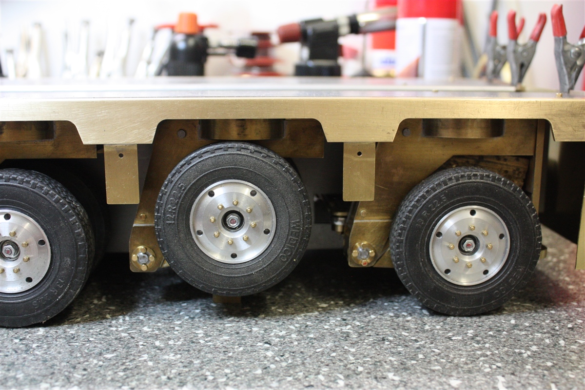

    De tweede pendelas aan de linkerkant van het achterdek gelift.
    De vierde pendelas aan de linkerkant van het achterdek gelift.
    De tweede en de vierde pendelas aan de linkerkant van het achterdek gelift.
    Dit is de configuratie waar ik als invalchauffeur meestal mee rij, als de Goldhofer onbeladen is.

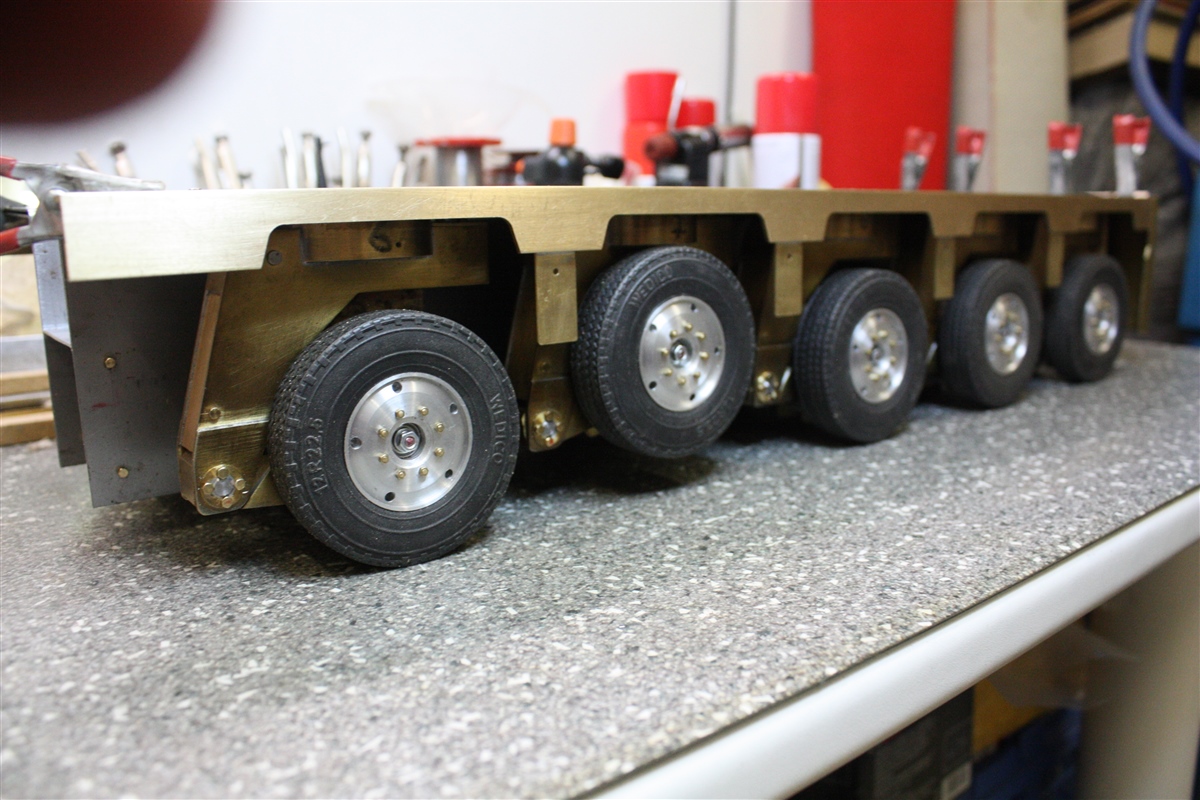

    De derde en de eerste pendelas aan de rechterkant van het achterdek gelift.
    De vierde, de tweede en de eerste pendelas gelift aan de rechterkant van het achterdek.

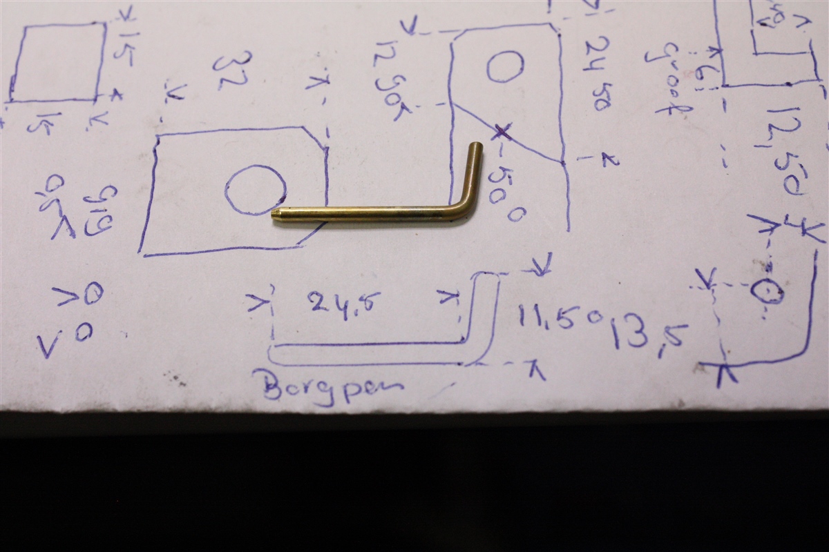

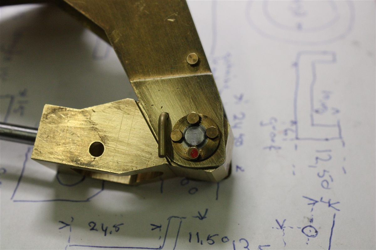

    De voor mij bekende blokkeerpennen gemaakt, zodat de de gelifte pendelassen tijdens het onbeladen rijden met de Goldhofer dieplader niet kunnen zakken bij een lange rit.
    Als ik een korte onbeladen rit rij, gebruik ik de blokkeerpennen niet, want zo snel zakken de pendelassen niet uit zichzelf ook weer niet.
    Het is altijd een heel gedoe om de pennen in de gelifte pendelassen te schuiven, de gaten moeten precies recht voor elkaar zitten.
    Als je alleen bent en het is ook nog eens donker, dan sta je zomaar een half uur te klooien.
    Zestien blokkeerpennen gemaakt.

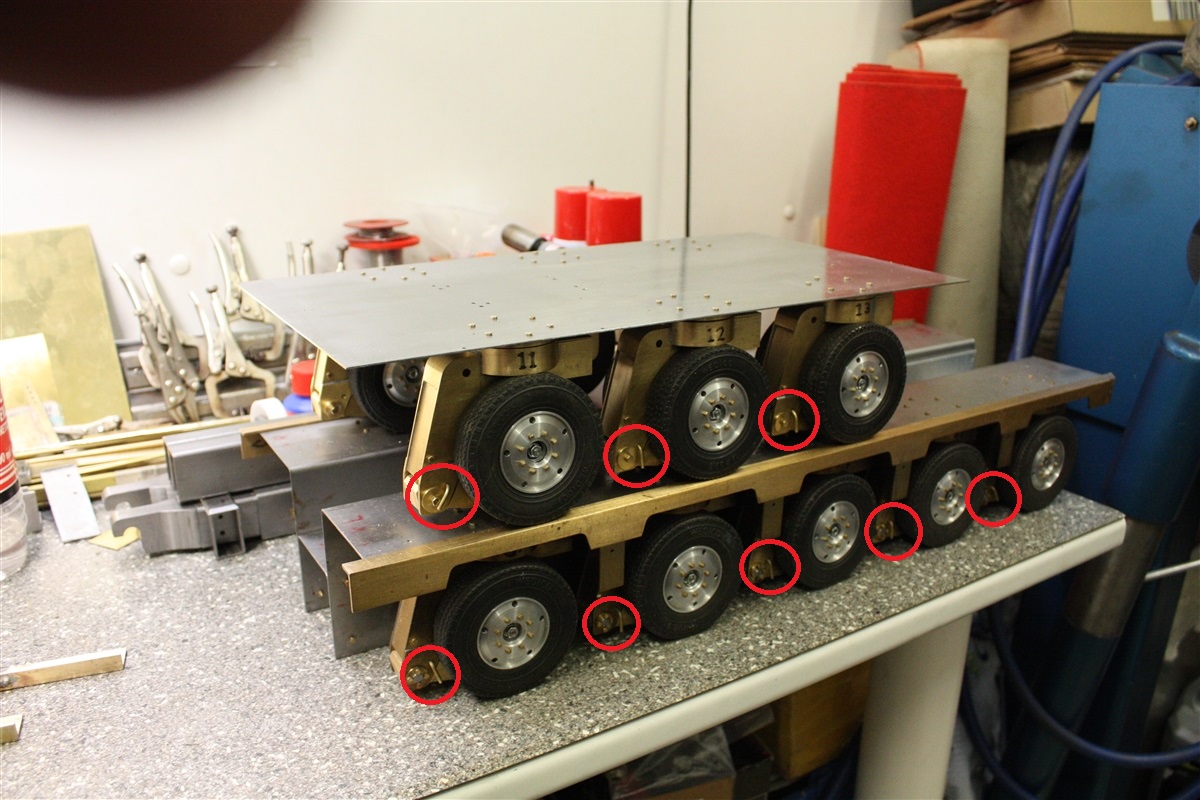

    De blokkeerpen gemonteerd in pendelas.
    De blokkeerpennen gemonteerd in de 8 pendelassen aan de linkerkant van het achterdek en de interdolly (zie rode cirkels)

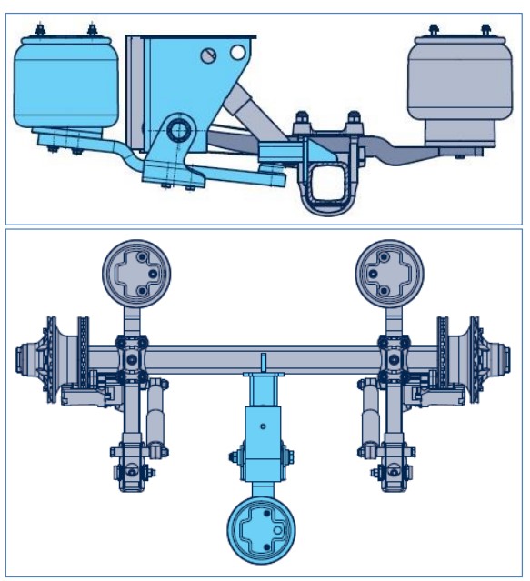

    Je weet natuurlijk weel hoe luchtvering werkt, met 2 niveau regelaars om de rijhoogte op een vaste waarde te houden, onafhankelijk van de belasting. Die druk gaat naar de rechter luchtzakken
    Als je die luchtdruk daarin nu afblaast en de linker blauwe balg onder druk zet, dan gaat die as omhoog, en zal omhoog blijven zolang er luchtdruk in het systeem is. Dat is het principe; nu zijn er regelingen om dit automatisch te laten verlopen, zodat het liften gebeurt afhankelijk van de belading, maar daar gaan we nu maar even aan voorbij. Ook zijn er andere uitvoeringen, maar het principe is hetzelfde. Dit is een van de BPW uitvoeringen.
