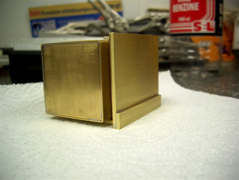

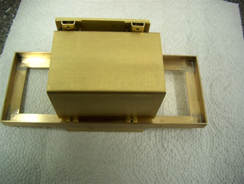

    Update : 0085
    Hallo allemaal,
    Allereerst allemaal hartelijk bedankt voor jullie complimenten !!

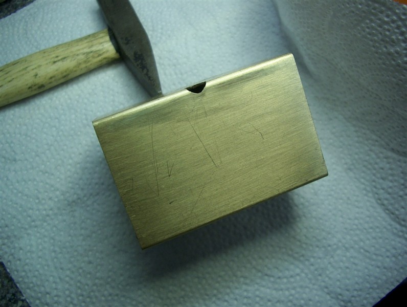

    Weer even een update van 4 assige Volvo F16 Zwaartransportrekker :
    Verder gegaan met de brandstoftank, want die is nog lang niet klaar, alle details moeten er nog op komen.

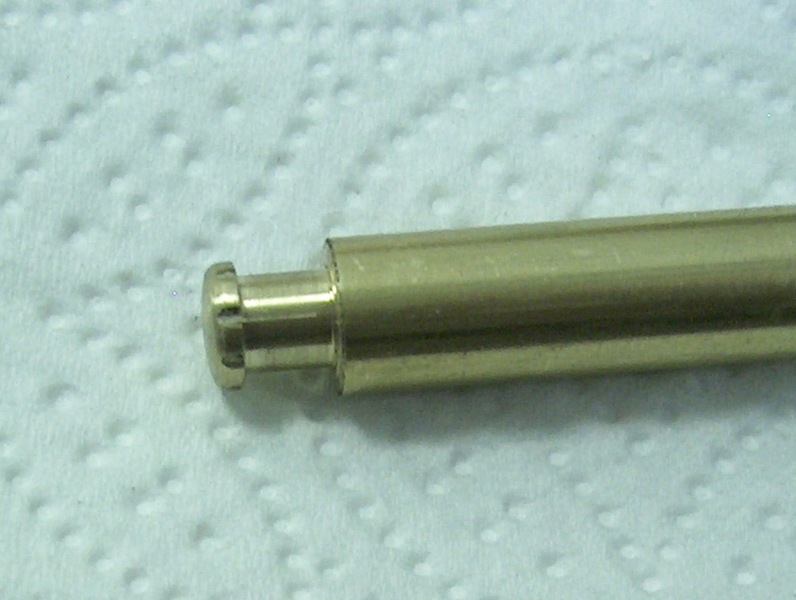

    Begonnen met het maken van de brandstof-tankdop.
    De tankdop gedraaid op de draaibank uit 10mm messing rond.
    De grip op de tankdop gestoken met een draaibeiteltje. (handwerk)
    Opa wil weet misschien wel wat ik bedoel, vroeger werden spiebanen ook in assen gestoken met den draaibeitel, bij gebrek aan een freesbank.
    Ook dit was handwerk !!
    [​IMG]
    Daarna de gestoken rondingen iets afgerond met een klein rond vijltje.
    (zie foto)

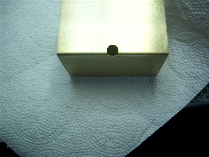

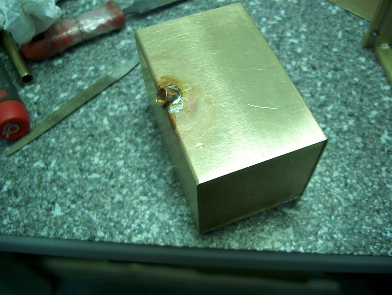

    Het gat voor de vulopening in de brandstoftank geboord en op maat gevijld, zodat het pijpje vor de vulopening er precies in past.
    [​IMG]
    [​IMG]
    [​IMG]

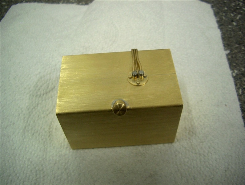

    Daarna het pijpje in de brandstoftank gesoldeerd.
    Iets te veel tin gebruikt, dit gebeurd soms weleens dat je iets te veel tin gebruikt, het staafje iets te lang tegen het te solderen werkstuk houden en er vloeit iets te veel tin op de soldeerverbinding.
    Ik probeer altijd zo min mogelijk, niet te veel tin te gebruiken, want dit moet je allemaal weer netjes wegvijlen met een kleinn vijltje, bovendien veel extra werk en dat is niet de bedoeling.

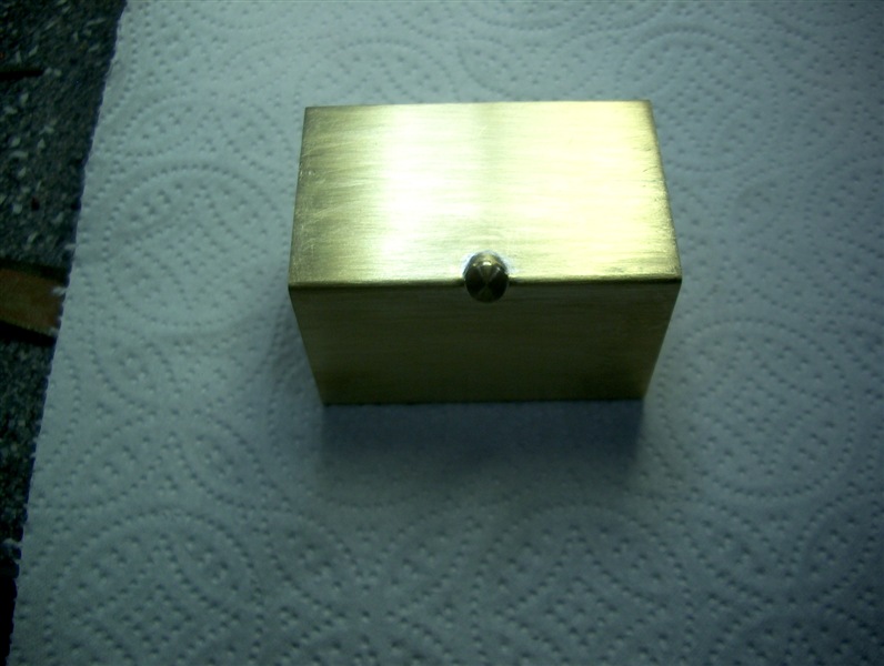

    Maar het is toch weer gelukt om de de tankdop vulopening mooi af te werken.
    [​IMG]
    Zie de tankdop in de vulopening, helaas iets minder scherpe foto's, maar dat komt later nog wel goed met betere detailfoto's
    [​IMG]
    Wordt vervolgd.

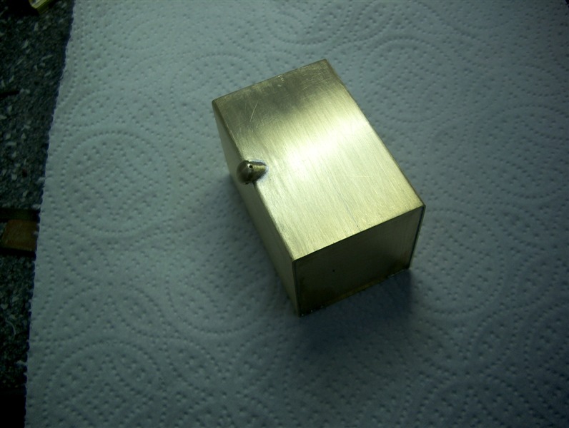

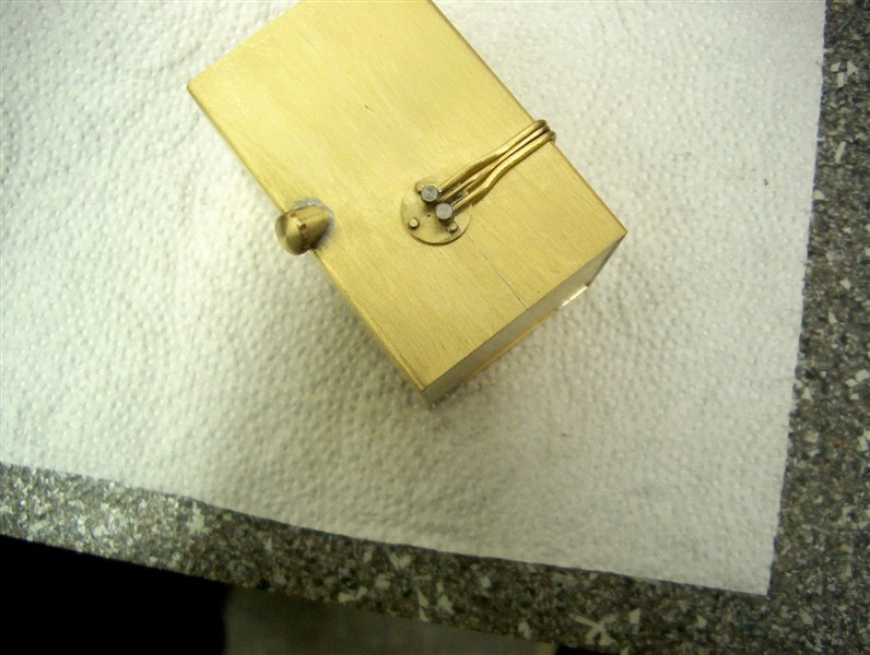

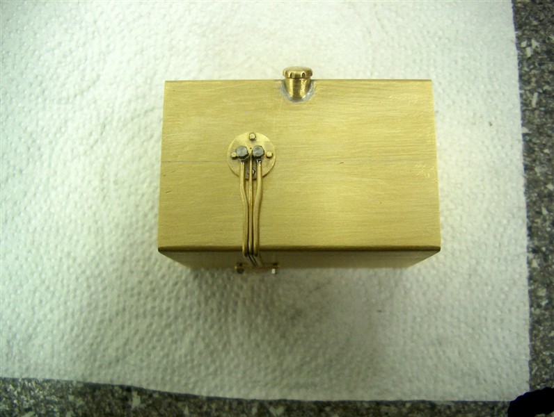

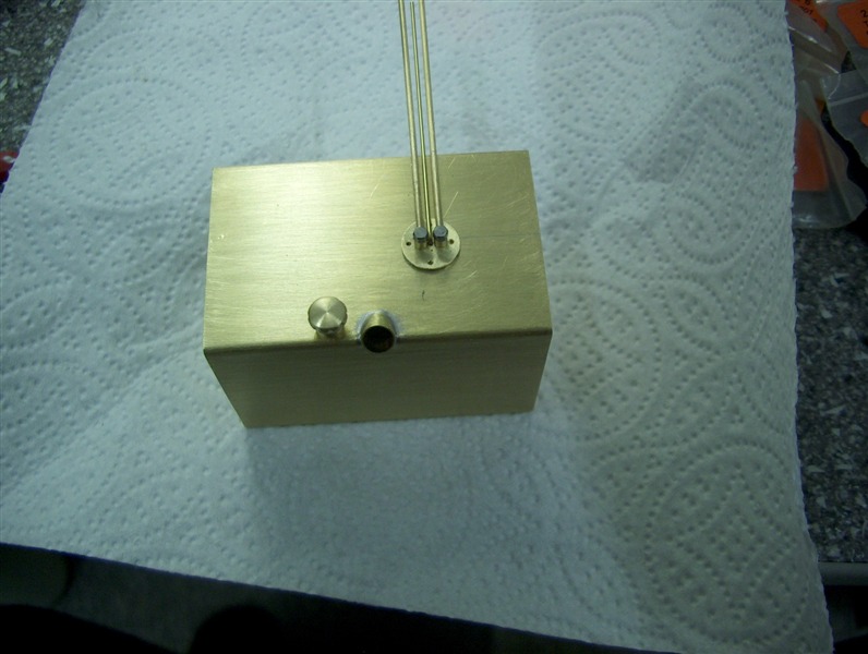

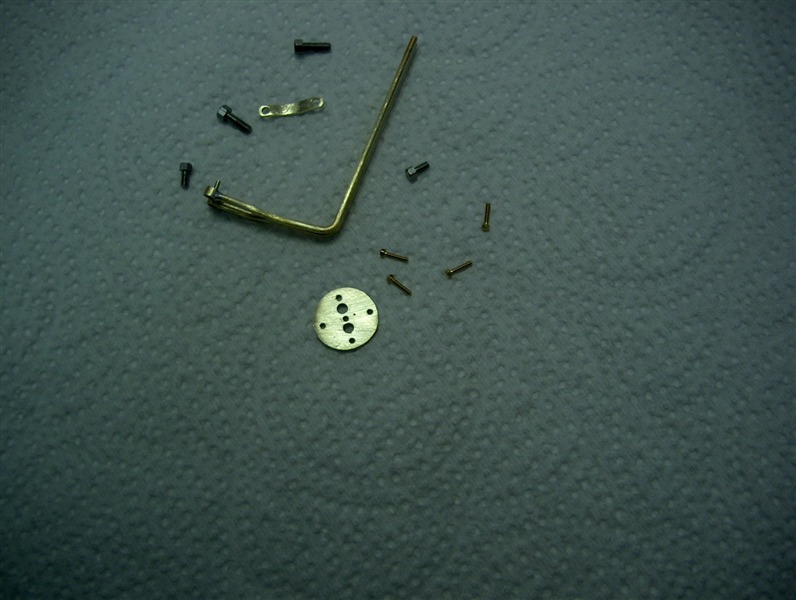

    Update : 0086
    Hallo allemaal,
    Weer even een update van de 4 assige Volvo F16 Zwaartransporttrekker :

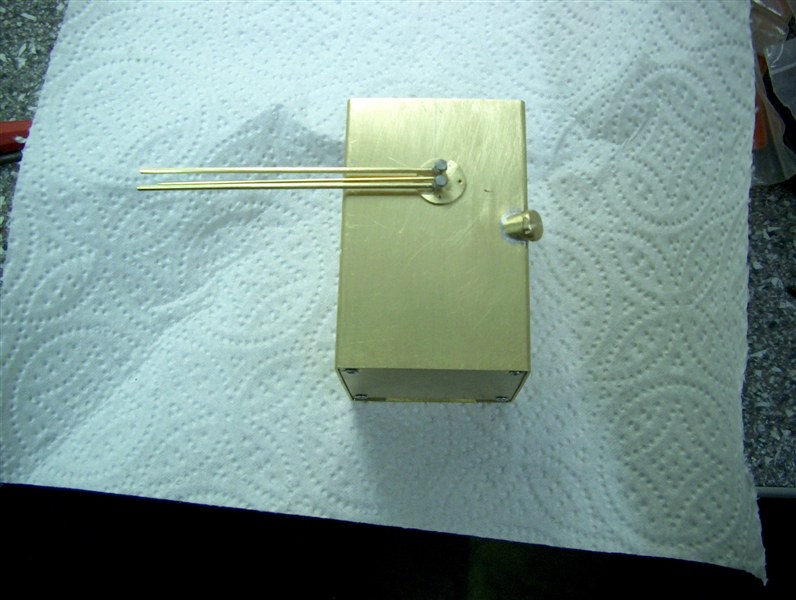

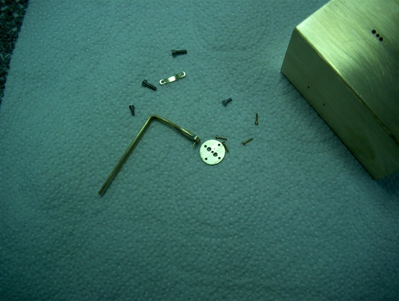

    Verder gegaan met de (af)bouw van de brandstoftank.

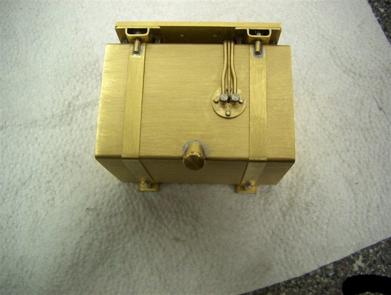

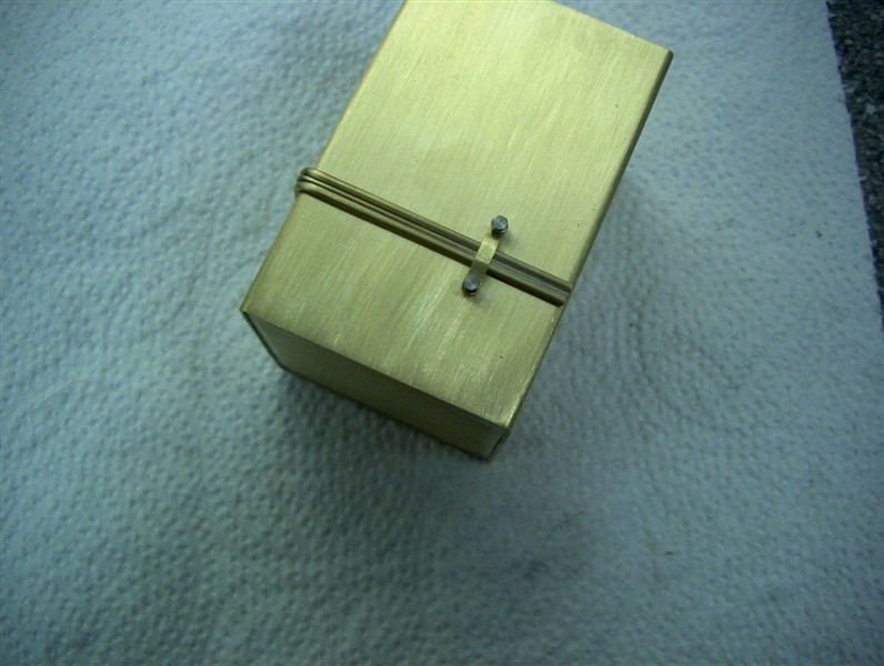

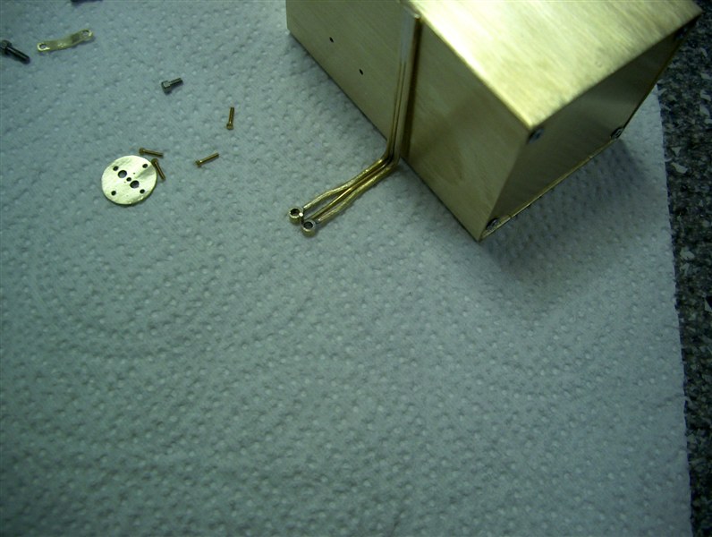

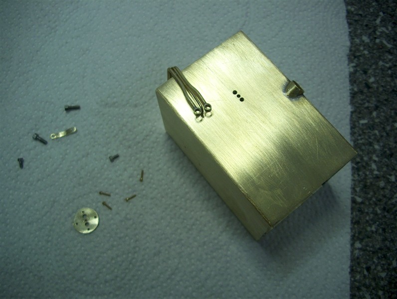

    Begonnen met het maken van de brandstofleidingen op de brandstoftank.
    Tevens en kabeltje tussen de 2 brandstofleidingen gemaakt voor de brandstofmeter.
    [​IMG]
    [​IMG]
    [​IMG]
    [​IMG]

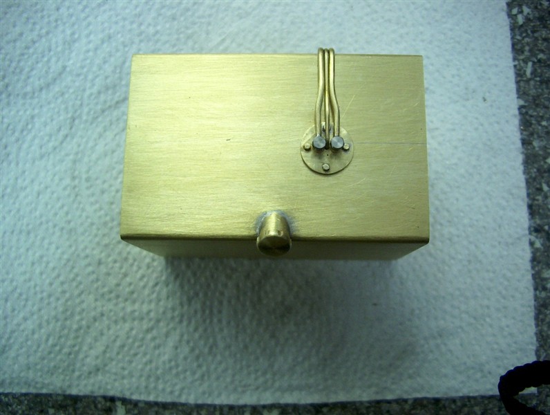

    De branstofleidingen met de brandstofmeterkabeltje op en ronde plaat gemonteerd.
    Onder plaat zit bij de 1:1 de brandstofmeter + een brandstoffilter.
    Deze plaat met de brandstofleidingen en het brandstofmeter kabeltje met 4 M1 boutjes vastgeschroefd op de brandstof tank.
    Het geheel is démontabel en dat blijft ook zo.
    [​IMG]
    Ja, de brandstof vuldop kan er echt af en er ook echt op het vulgat in de brandstoftank.
    Want er moet regelmatig getankt worden met zo'n zware transporttrekker.
    Even gekeken hoe het staat met de brandstofleidingen.
    [​IMG]
    De brandstof vuldop zit nu op het vulgat van de brandstoftank.
    De brandstofleidingen omgezet naar het model van de brandstoftank en aan de achterkant van de brandstoftank vast gezet met een beugeltje met 2 M1,4 boutjes.
    [​IMG]
    [​IMG]
    [​IMG]
    [​IMG]
    [​IMG]
    [​IMG]
    [​IMG]

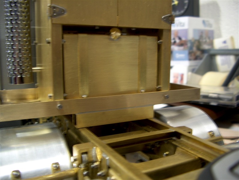

    Even de brandsroftank gepast op de zwaartransprtmodule.
    Nou, ik vind het wel mooi staan, ook de brandstof -vuldop staat ook wel stoer.
    En ja, van de mooie detaillering van de brandstofleidingen zie je niets meer !!
    Nu zullen jullie zeggen, waarom heb je ze dan gemaakt, als je er toch niets van ziet !!
    Maar ik ben de man van de details en het moet wel zo veel mogelijk op het origineel lijken van de 1:1 !!
    Nu moet ik de steun gaan maken waar de brandstoftank aan moet worden opgehangen aan de zwaartransportmodule.
    Wordt vervolgd.

    Hallo Marko,
    De snelheidsregelaar komt in de brandstoftank.
    Er komt nog rechthoekig gat onderin de brandstoftank, waar de bedrading doorheen komt, maar dit komt later, omdat ik eerst de snelheidsregelaar moet hebben om te kijken waar het gat precies moet komen.
    Door het afneembaar linkerdeksel kan in de snelheidsregelaar plaatsen, maar ook de plaat aan de onderkant van de brandstoftank kan er uit gehaald worden.

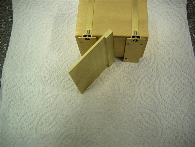

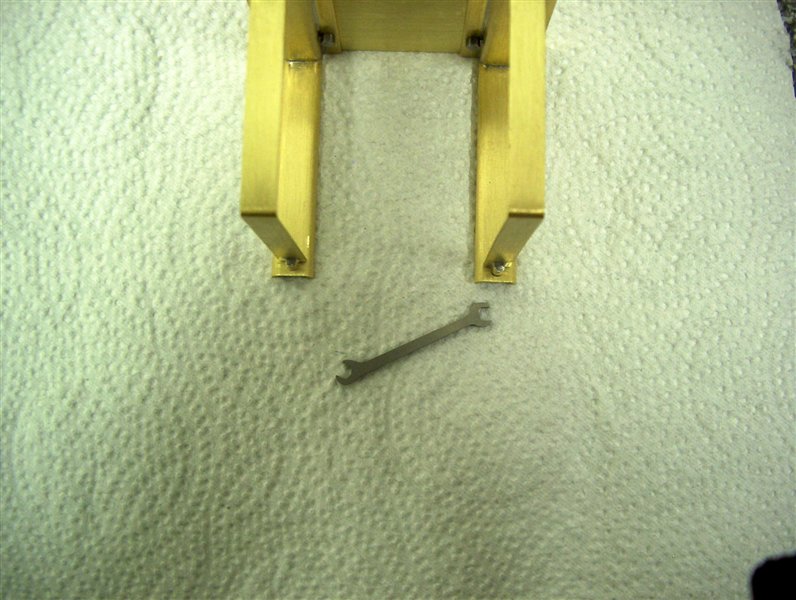

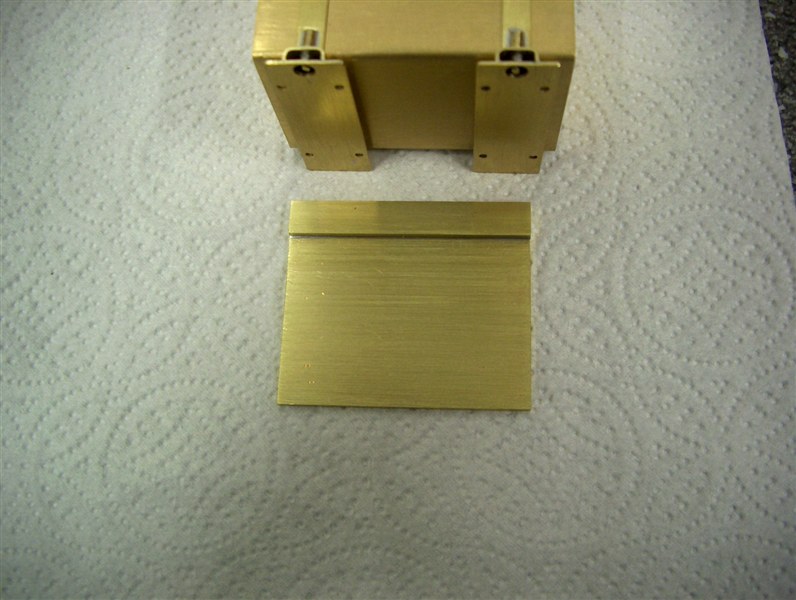

    Update : 0087
    Hallo allemaal,
    Weer even een update van de 4 assige Volvo F16 zwaartransporttrekker :

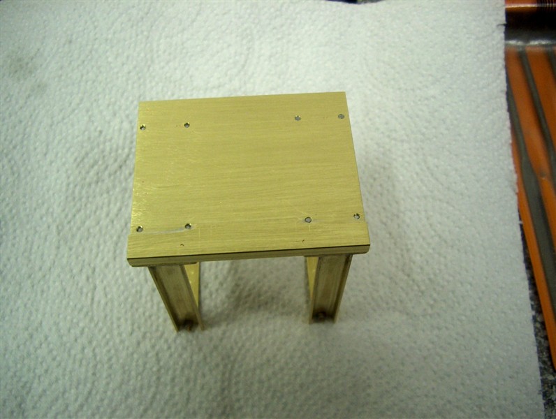

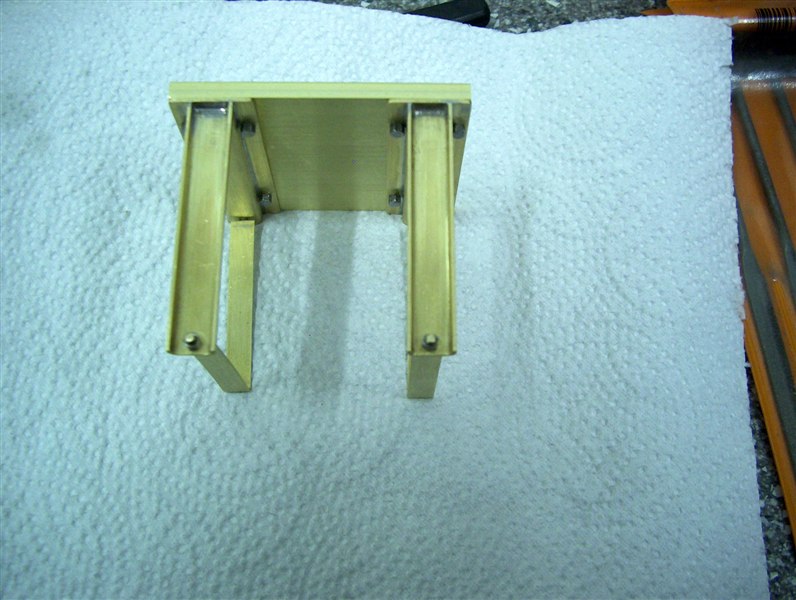

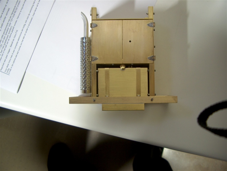

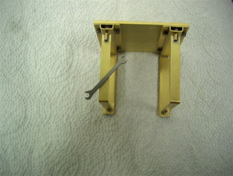

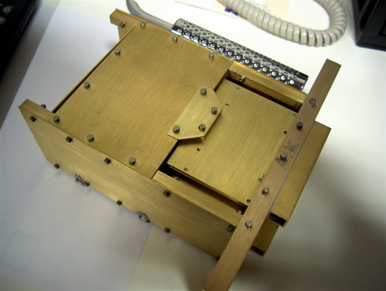

    Begonnen met het maken van de brandstofplaat voor de opghanging van de branfdstoftank in de zwaartransportmodule.
    Weer veel foto's.
    [​IMG]
    [​IMG]
    [​IMG]
    [​IMG]
    [​IMG]
    [​IMG]
    [​IMG]

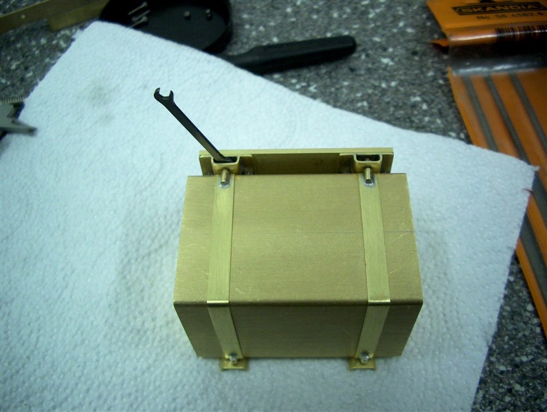

    Zie de grote steeksleutel
    [​IMG]
    [​IMG]
    [​IMG]

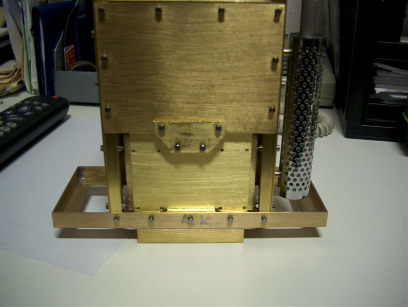

    De tankbeugels vastgeschroefd op de achterplaat, deze achterplaat wordt weer gemonreerd/vastgeschroefd aan het frame van de zwaartransportmodule.
    [​IMG]

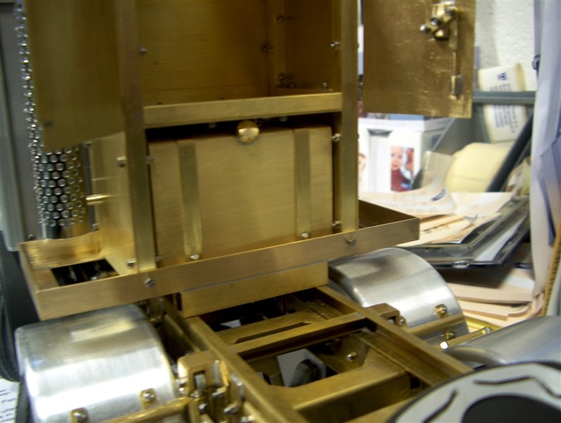

    De brandstoftank met de achterplaat gemonteerd/vastgeschroefd aan het frame en aan de bovenkant van de kast boven de brandstoftank.
    [​IMG]
    [​IMG]
    [​IMG]
    [​IMG]

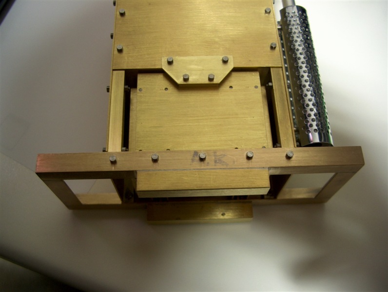

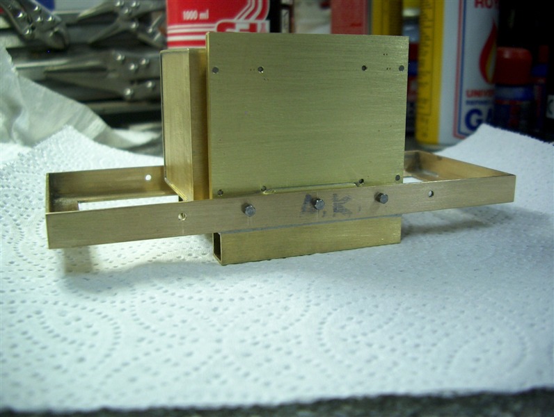

    De zwaartransportmodule even gepast op het chassis van de Volvo F16
    [​IMG]
    Nou ik vind het wel goed staan, het wordt best een dikke zwaartransportmodule, maar hij is nog lang niet af hoor, er moet nog heel veel aan gebeuren/gebouwd worden.
    Wordt vervolgd
