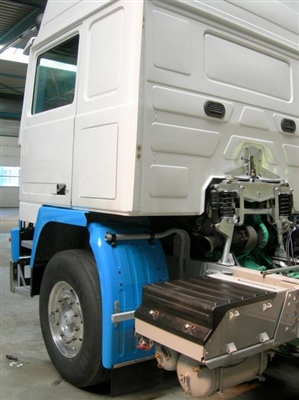

    Weer even een update van de 4 assige Volvo F16 Zwaartransporttrekker :
    De afbouw van de Volvo Zwaartransporttrekker begint ten einde te lopen.
    Het lastige tot het laatst bewaard.

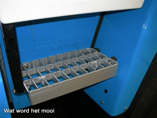

    De 4 aluminium opstap-treeplanken gemaakt, 2 links, 2 rechts, zoals bij de echte 1:1.
    Want de chauffeur moet wel een beetje makkelijk kunnen instappen.
    Weer veel foto's gemaakt.
    De aluminium treeplanken uitgefreesd uit 3 mm dik alu. plaat.
    [​IMG]
    [​IMG]
    De messing ophangsteunen van 0,8mm messing plaat gemaakt.
    [​IMG]
    De moertjes die op de ophangsteunen zijn gemonteerd zijn M1 moertjes.
    [​IMG]
    [​IMG]
    [​IMG]

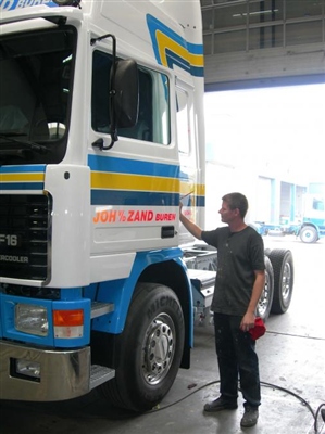

    De treeplanken moeten nog worden uitgezaagd en mooi op maat gefreesd worden, zodat ze gelijk zijn aan de originele opstap-treeplanken.
    Zie de foto's van de 1:1 opstap-treeplanken van de Volvo F16 van Joh. van der Zand.
    Tel de vakverdeling maar eens van de door mij gemaakte treeplanken en van de treeplanken van de 1:1
    Exact gelijk !!
    (let niet op de RVS bumper van de Volvo F16 van Joh. van der Zand)
    Let ook op de ophanging van de treeplanken bij de 1:1, op deze manier worden ook de treplanken opgehangen bij de Volvo F16 Zwaartransporttrekker !

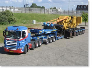

    Een kleine wijziging in de nog te bouwen dieplader.
    Nadat ik alles even goed heb opgemeten, heb ik besloten om 5 pendel X assen in het achterdek toe te passen, i.p.v. 6 pendel X assen, om een aantal redenen :
    Ten eerste :
    De dieplader word veel te lang, hierdoor moeilijk bestuurbaar.
    Totale lengte 224,5 cm !
    In de 1:1 is dit een lengte van 33 meter en 25 cm !
    Ten tweede :
    Nooteboom, Broshuis, Goldhofer en Famonville maken geen diepladers met 6 assen en een gieksleuf.
    Ten derde :
    Als ik een dieplader maak met een modulair systeem, dan moet ik kiezen voor een Goldhofer, een Scheurle of Famonville dieplader, maar in een modulair systeem zit geen gieksleuf.
    Nooteboom levert ook wel modulaire systemen, maar bouwt deze niet zelf, volgens bij worden die bij Goldhofer en bij Scheurle gemaakt, maar ook deze hebben geen gieksleuf.
    Wat wel jammer is dan een modulair systeem veel mooier en nauwkeuriger stuurt dan een pendel X systeem.
    Maar ja, je moet in het leven keuzes maken, maar ook in de modelbouw moet je keuzes maken en consessies doen.
    Want ik heb wel een gieksleuf nodig, omdat aan de Caterpilllar 385 CL RE een lange boom en stick zit, die in de gieksleuf moet liggen, omdat ik ander met de hoogte van de boom niet uitkom en boven de 4,00 meter uitkom.
    Met de 5 stuurassen in het achterdek van de dieplader kom ik uit op een totale lengte van van 216,25 cm uit, dit is in de 1:1, totaal 32 meter lang, dit is een aanvaardbare lengte.
    De 3 assige jeepdolly blijft wel gehandhaafd, want 3 assige jeepdolly's worden wel gemaakt door Broshuis, Nooteboom, Goldhofer,Famonville en Scheurle
    Van Elk in Haarlem (tegenwoordig van Santen) heeft ook een Famonville 3 assige jeepdolly en 5 assige pendel X dieplader achter de 4 assige Scania hangen.

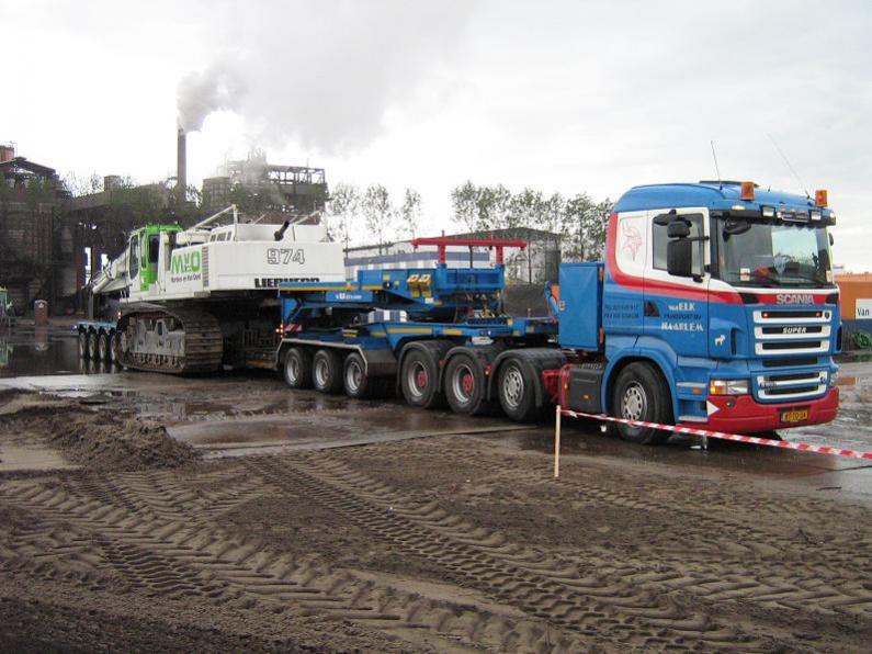

    En met een Liebherr 974 Abbruch erop, dezelfde die ik heb, dus dat moet passen.
  19. VOLVO FH 16 750
    VOLVO FH 16 750 In Memoriam Forum veteraan
    Lid geworden:
    26 jan 2008
    Berichten:
    10.893
    Locatie:
    Haren (Ems) Deutschland
    Hallo Legorigs,
    Ja, het is inderdaad een mooie combinatie, volgens mij is deze geleverd door Broshuis ??
    Laatst bewerkt: 6 feb 2011
  20. VOLVO FH 16 750
    Lid geworden:
    26 jan 2008
    Berichten:
    10.893
    Locatie:
    Hallo Stefan,
    Dat gaat lukken !!
    Dit is een belofte die ik aan jou heb gedaan om de Liebherr 974 te gaan vervoeren, die ga ik dan ook zeker inlossen !!
