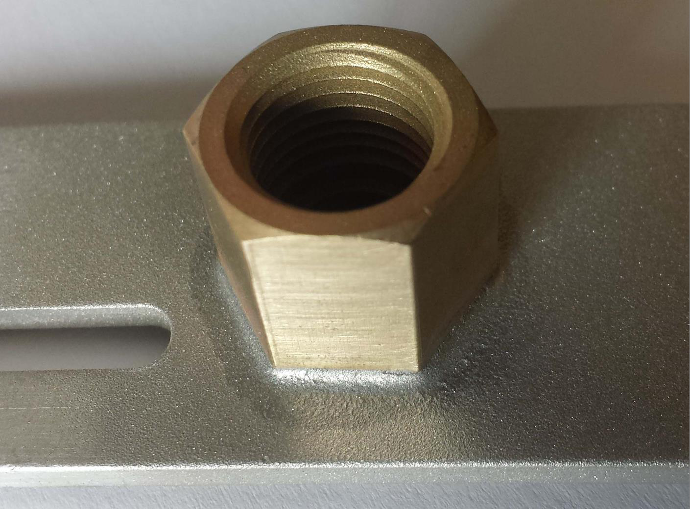

    Aluminium aan messing
    Hardsolderen moertje aan aluplaat
    Lijkt groot, is klein. (Soldering van een tijdje geleden.)
    En was het de buurman die de soldering gemaakt heeft of Peter?
    Kennis, ervaring en wat spulletjes. Kippetje?
    En alles komt goed.
    Willum

    Nee ikzelf willum, maar wist niet dat je alu solderen kon, kwam ik tegen op het web. Solderen doe ik al heeeeeel lang.

    Ik weet zeker dat jij dat ook kunt.
    Ik zij toch al:
    Allemaal het zelfde spelletje.
    Het donkere randje op de voetplaat is waswater dat nog niet opgedroogd was.
    Een aluminium hardsoldering hoef je eigenlijk alleen maar schoon te wassen, en klaar.
    Omdat het alu en de moer oud en vuil waren heb ik met glasparel de zaak gestraald.
    Na glasparel komt dan als afwerking nog een kunststof roterende borstel om de zaak te laten blinken.
    Als ik een soldering ga maken maak ik vaak ook alleen dat schoon dat in de soldering komt.
    Rest schoonmaken komt daarna.
    Zoek een goede flux:
    bijvoorbeeld Castolin 190 NHR of de pasta van Solvay Nocolox 726
    Ik heb beide maar gebruik het liefst de pasta.
    Veel soldeerplezier.
    Willum

    Zeker weten, ik gun iedereen een echt heel mooie hobby.
    Hou het gezond.
    Heb veel plezier.
    Ook het aankomende nieuwe jaar.
    Willum
    Kant nie laten:
    Pas op met dampen bij (hard)solderen lassen en het smelten van metalen.
    Deze dampen zijn zeer schadelijk voor je gezondheid.
    kaapstander en MicropropSport vinden dit leuk.
