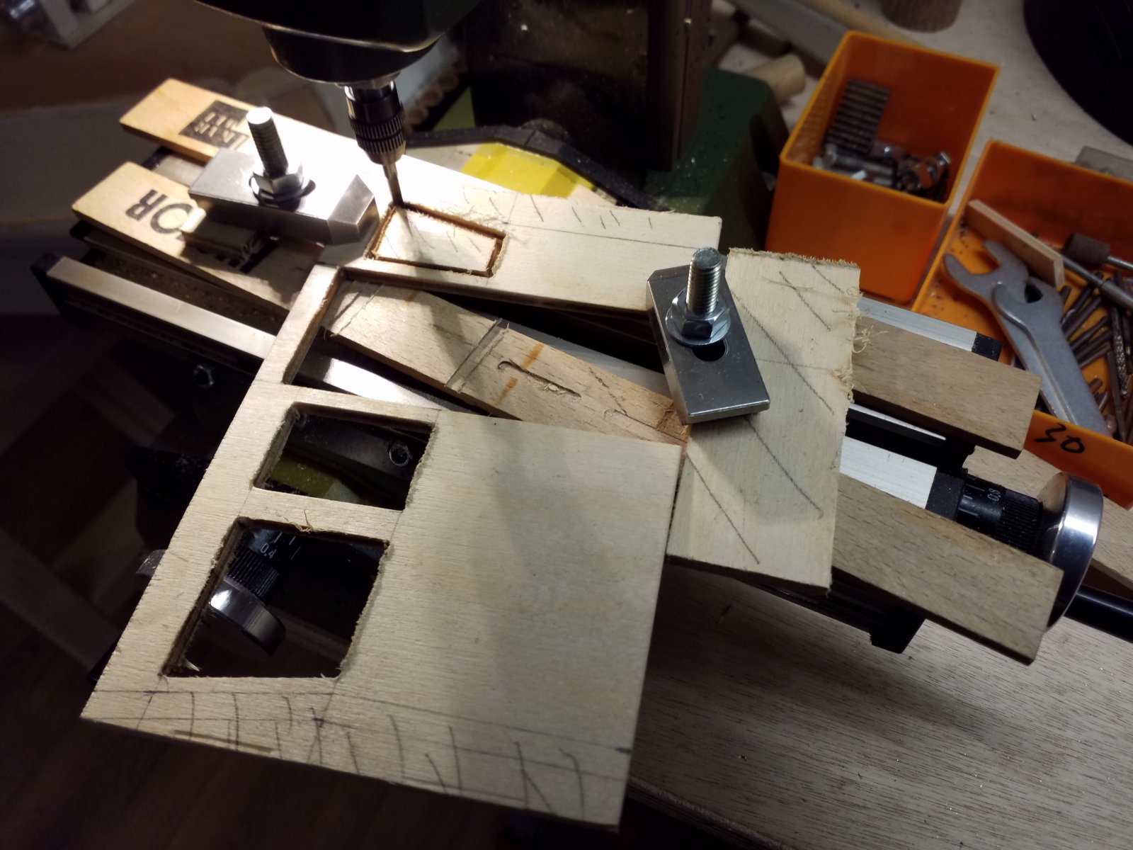

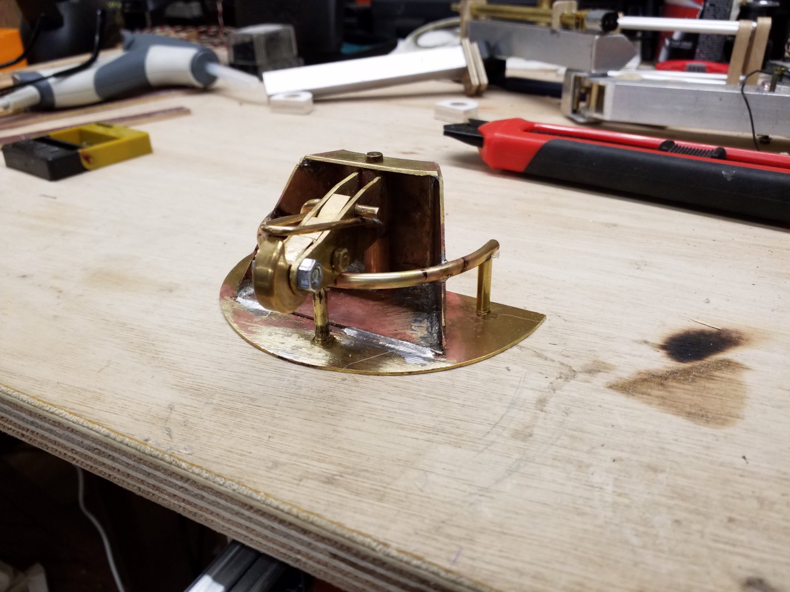

    De ankerlier gemaakt van balsa hout en alu :)
    En idd veel plezier van mijn proxxon mf70 :yes:
    Grt peter

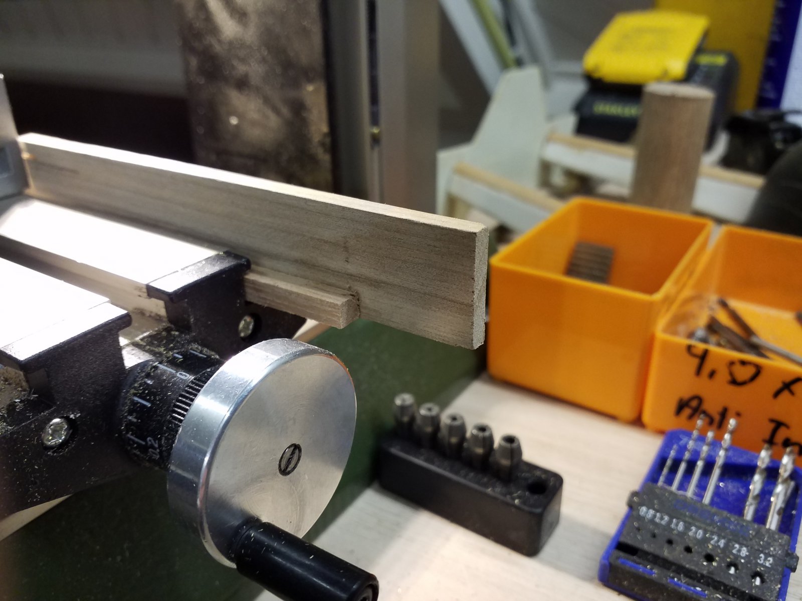

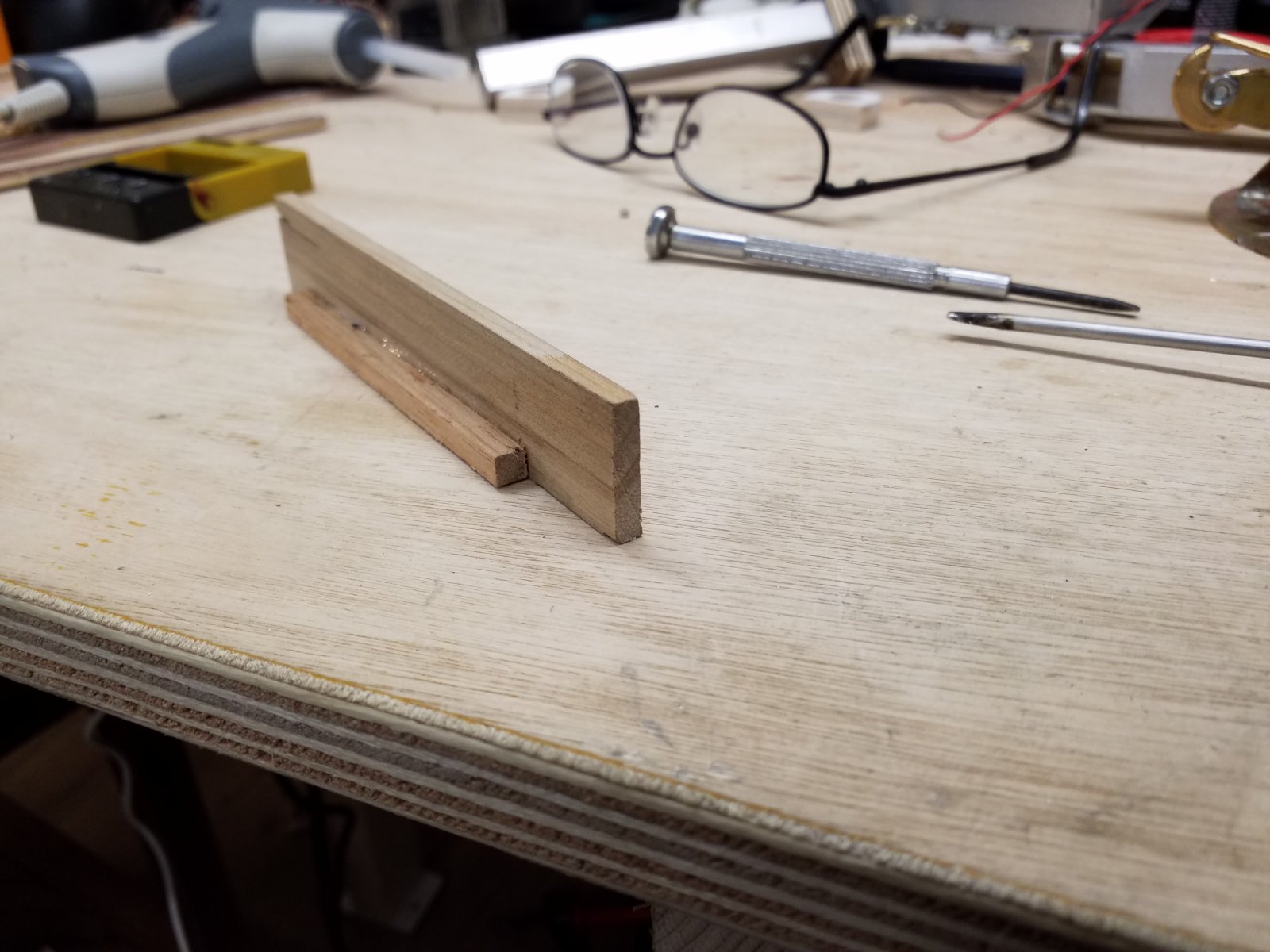

    Dat is mooi Peter :).

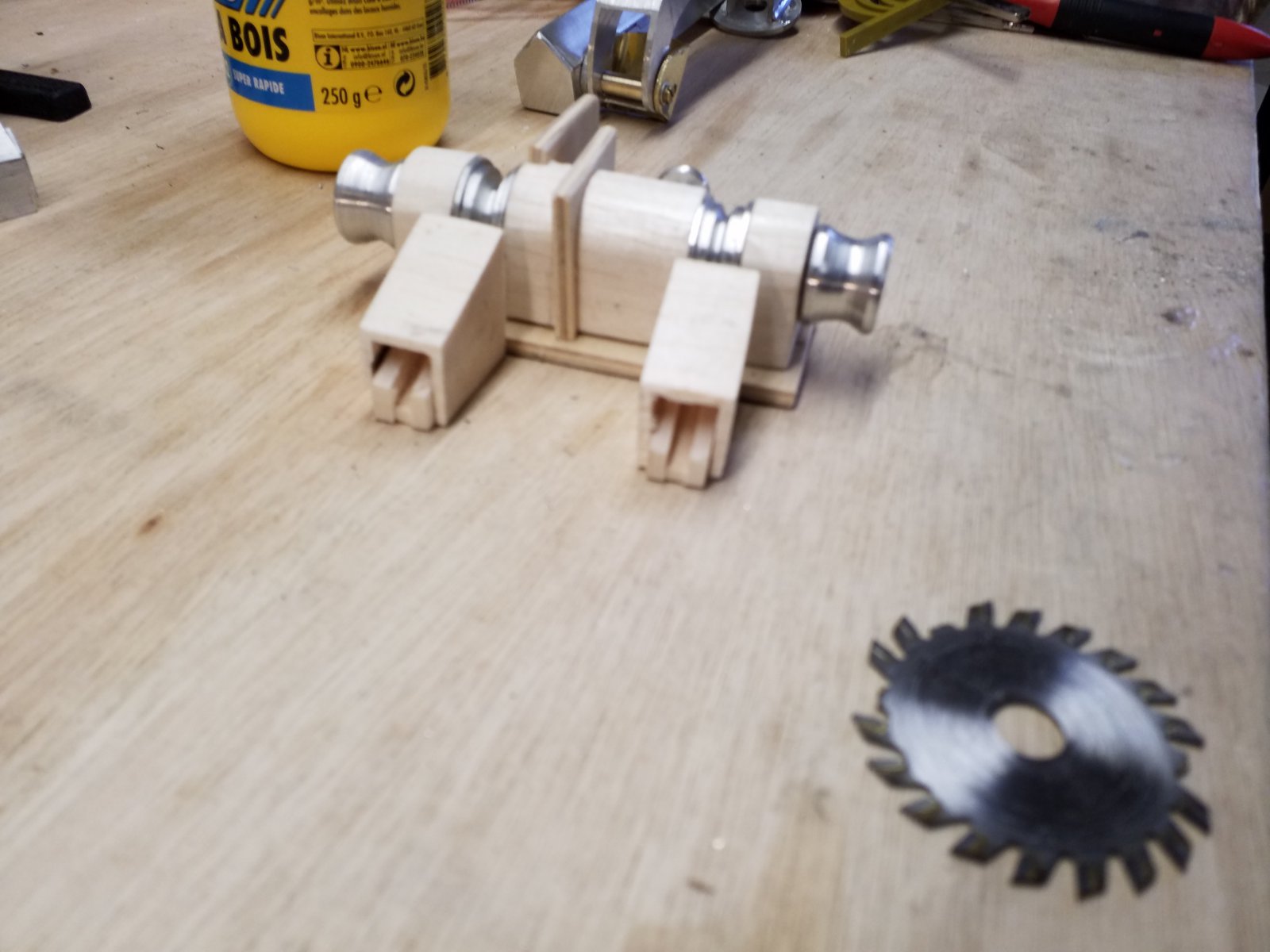

    Een handige, maar vooral simpel zelfmaak tool voor de MF70 (en kruistafels in het algemeen) is het gebruik van 2 (bouwmarkt) verf roerstokjes in T vorm haaks op elkaar te lijmen.
    Het opstaande roerstokje valt vrij in de T gleuf maar duw je samen, met daarop je werkstuk, bij het opspannen tegen de achterzijde van het bed.
    Het liggende deel van je hulpstuk is gelijk een mooie werkstukondergrond.
    Zo kan je vrij gemakkelijk een lang of kort werkstuk parallel of haaks aan je kruistafel X-Y assen opspannen en bewerken.
    De voorbeelden spreken denk ik voor zich ;).
    En zo zijn er nog wel wat handigheidjes die je met of voor je MF70 kan maken / gebruiken.
    Misschien heb je er tijdens de bouw van je Smit-Enterprice (of een later project) nog wat aan.
    Groet, Bert

    Mooi voorbeeld bert, idd super handig zo :thumbsup:
    Die ga ik zeker toepassen, maandag ff stokkies scoren ;)
    Dank voor de tip !
    En heren, graag ontopic houden :koud:
    Grt peter.

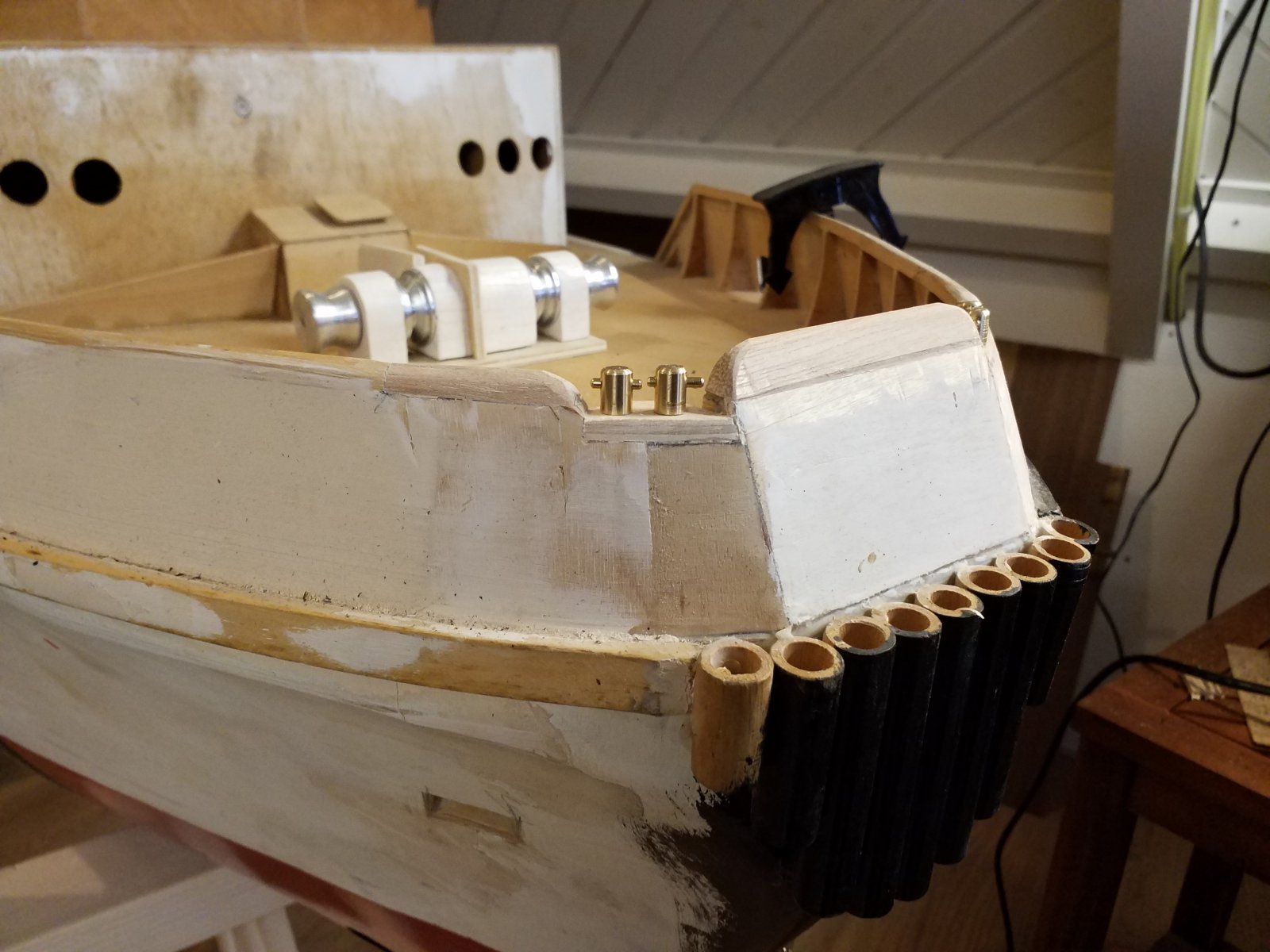

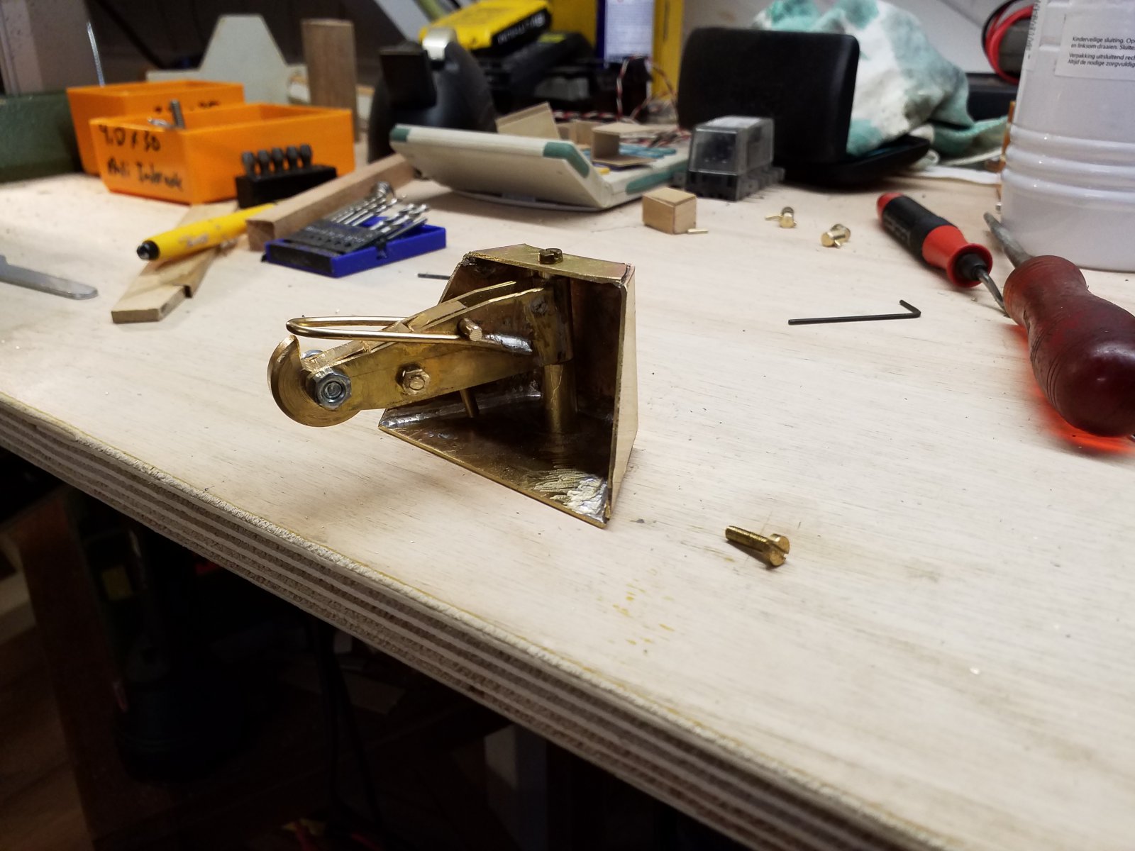

    Inmiddels weer wat verder, boeg afgemaakt. En sleephaak huis gemaakt.
    En druk bezig met mijn hyap kraan. 20191218_154314.jpg 20191218_154743.jpg IMG-20191217-WA0000.jpeg
    Grt peter.

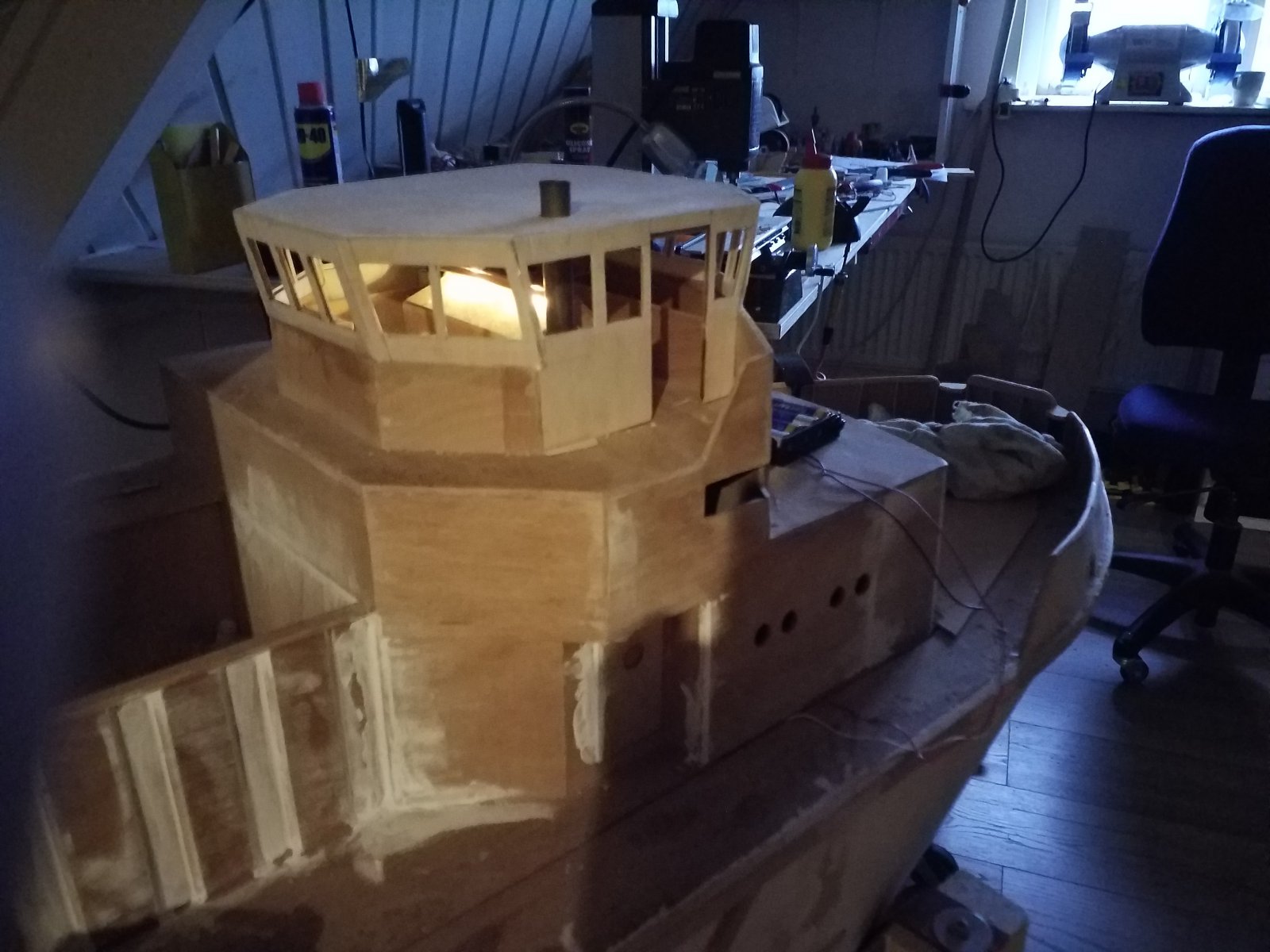

    In na volging van bert, de brug van nieuwe opbouw aan het maken.
    Dit keer strakke ramen :yes:

    Hulpaanslag voor de mf 70, voor in de kruistafel, kiept ie niet meer om.
    Met dank aan bert!
    Ook voetplaat voor sleephaak gemaakt:)
    Grt peter.

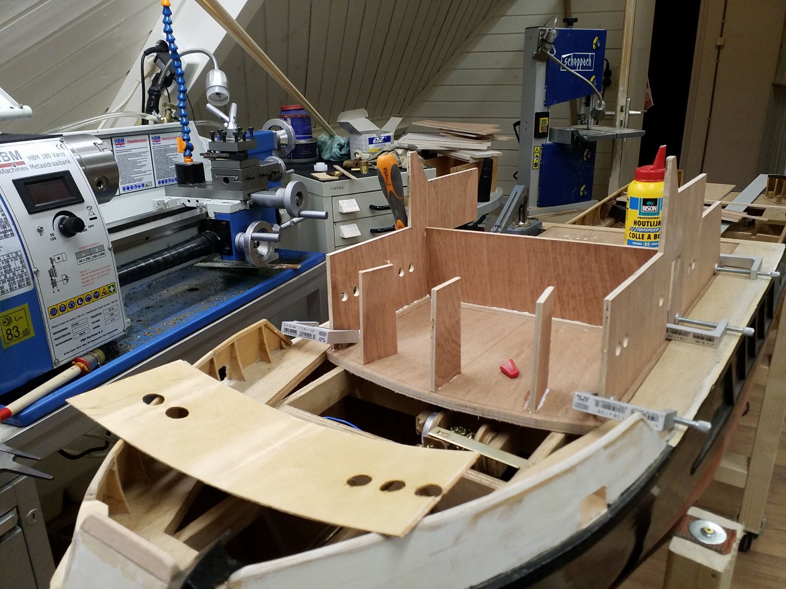

    Dak van de stuurhut ook in de maak, wel veel verstekjes.
    Weer lekker geknutseld vandaag :)
    Nu de lijm uitlaten harden dan kan ik hem schuren.
    Grt peter.

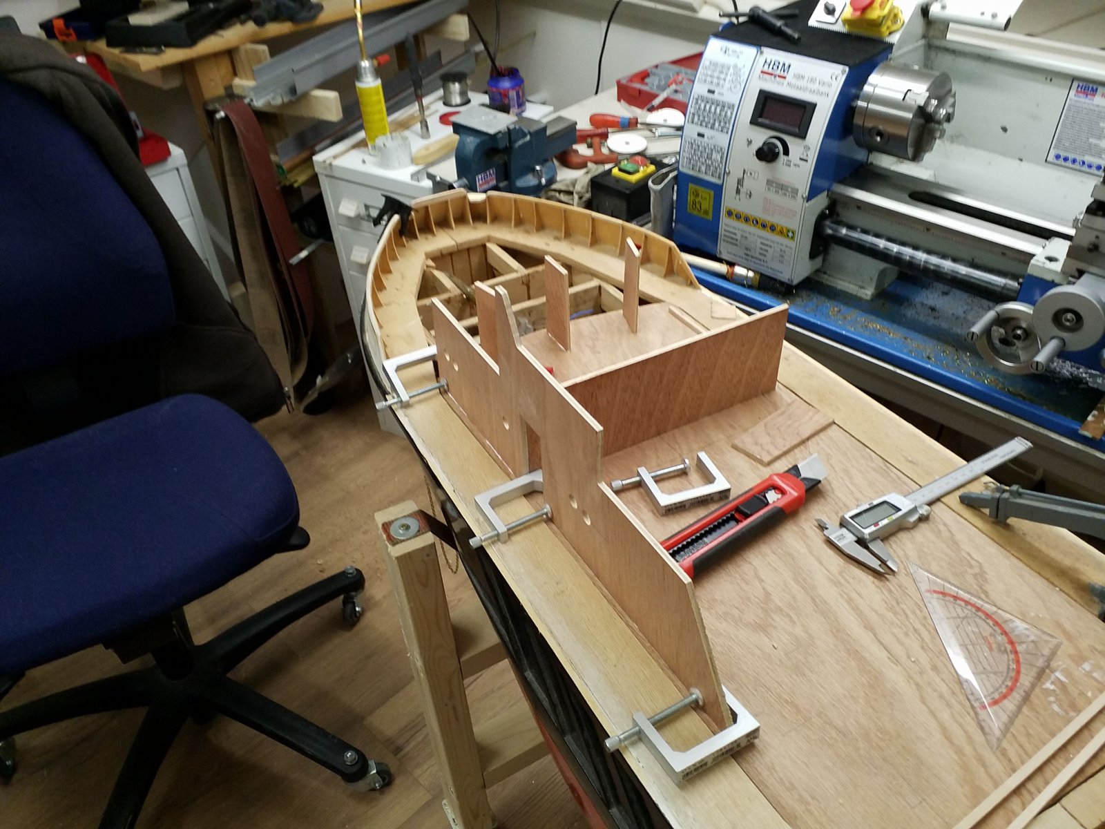

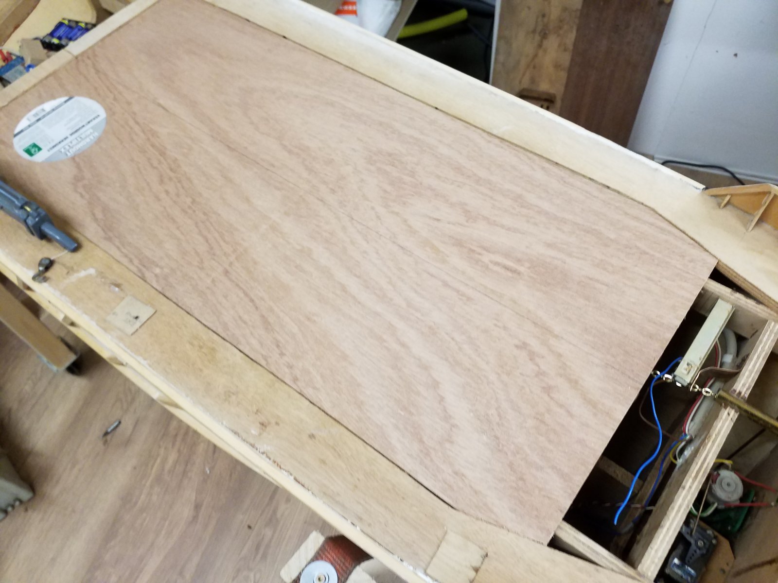

    Bezig om de rest op te knappen. Kom ik er achter dat ik 33 jaar terug een winkelhaak had die uit de haak was :mad:
    Hele opbouw scheef en uit de haak, dat word dus overnieuw maken :(
    Houd me van de straat zullen we maar zeggen :p
    Grt peter.

    Stevig aan het bouwen, vordert snel :)
    Grt peter
