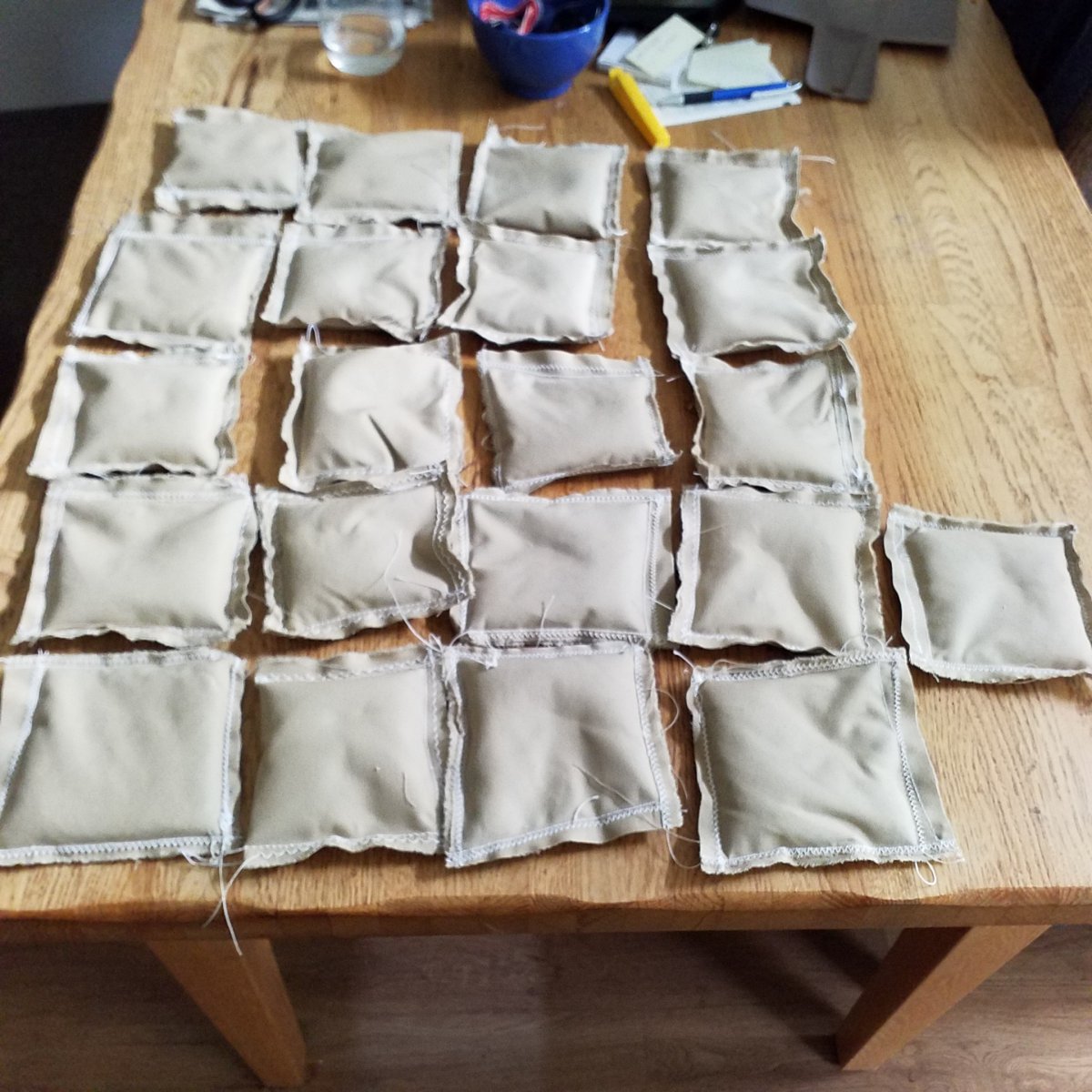

    Vandaag het ballast loodkorrels binnen gekregen, dus achter de naaimachine en zakjes maken van 1 kg.
    Mijn vrouw afwegen en ik achter de naaimachine (oud vak van mij).
    Totaal 21 stuks gemaakt.
    Ruim genoeg voor de enterprise, en ik kan ze mooi tussen de spanten kwijt.
    Grt peter

    Dus? Na een productief dagje was er geen zak meer an?
    Dit is natuurlijk prachtig ballasten. En blijft mooi op stek. Top!

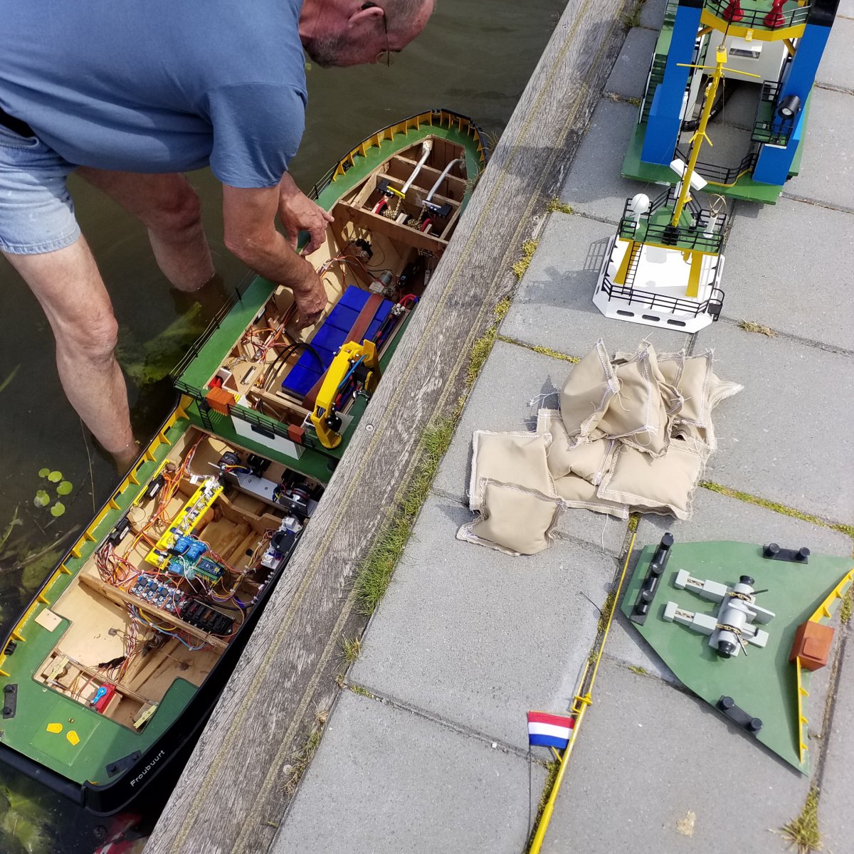

    MAIDENTRIP 2
    Vandaag weer te water en uit balasten, 21 kg er in en nog niet genoeg :eek:
    Kreeg van een schipper een bolk staal van 2 kg, ook nog niet voldoende :mad:
    Hij lag bijna goed dus varen, ligt mooi stabiel in het water en schommeld niet meer.
    Na het eerste rondje zag ik dat er maar 1 schroef werkte, naar de kant.
    Kijk in de boot ligt het sb tandradschijf los in de boot, schroefas wat naar achter maar geen lekkage dankzij het uiervet.
    Boel terplekken gerepareed, goed voelen of de borg boutje in het gleufje van de schroefas valt.... jha :thumbsup:
    Opbouwen en weer varen, ging ok. Ik had de trekkracht meter bij me dus geinstaleerd en trekken.
    Kijk naar de boot maar 1 schroef werkend:eek: geef gas en ook die kapte er mee.
    Boot er weer uitgehaald en kijken, er zit zoveel power achter die motoren dat hij de borgbouten er door scheurt.
    Hij kan dus weer het dok in, en nu maar eens flink nadenken hoe ik dat moet blokkeren ?
    Verder vind ik dat ie slecht op zijn roeren reageert, heeft een enorme draaicirkel. In die haven krijg ik hem niet in 1x gedraait, vreemd?
    Grt peter.

    Klopt wat jan zegt. Nu kan ik onder het accu paket al 16 kg kwijt, achter tussen de schroevassen nog eens 4 kg en net voor de roeren nog eens 3 kg. Maar daar mag nog wel een aantal kg bij.
    Ongeloofelijk wat heeft dat ding een drijfkracht.
    Grt peter

    Peter, kun je het proberen zonder de twee voorste batterijen. Dan ligt het schip voor iets hoger en heb je waarschijnlijk ook minder “onderstuur”.
    Daarnaast kun je ook sturen met het vermogen op de schroeven. Sommige vaarders gebruiken dat ook in hun besturing.
    Dus in de bochten wat minderen op de schroef aan de “binnenbocht” zal ook zeker helpen. Ik neem aan dat je beide motoren/schroeven apart kan bedienen (maar misschien heb je dit al geprobeerd)..

    Peter, Even voor mijn beeldvorming. Hoe groot (in graden) is de uitslag van de roeren? Normaal is dat rond de 40°. Zoals Jan schrijft kun je ook de motoren laten helpen met sturen. Zit er op je zender een V-mixer? Daarmee zou je de regelaars en roersignaal zo kunnen koppelen dat bij het sturen de motor in de binnenbocht langzamer gaat draaien en bij volledige roeruitslag zelfs achteruit. Wat me meer zorgen baart is dat je de riemschijven niet goed op de assen kunt borgen. Is een dikkere madenschroef een optie? En dan niet een met een punt, maar een met een vlak aandrukpunt op de as. Theoretisch gezien heeft de plaats van de ballast invloed op het gedrag van het schip, maar veel zorgen zou ik me daar niet over maken. Belangrijker is dat je kans ziet om het schip op de waterlijn te ballasten met in ieder geval de schroeven onder water. Een echt schip vaart ook niet altijd afgeladen rond. Succes verder met de aanpassingen. Gr. Klaas.
