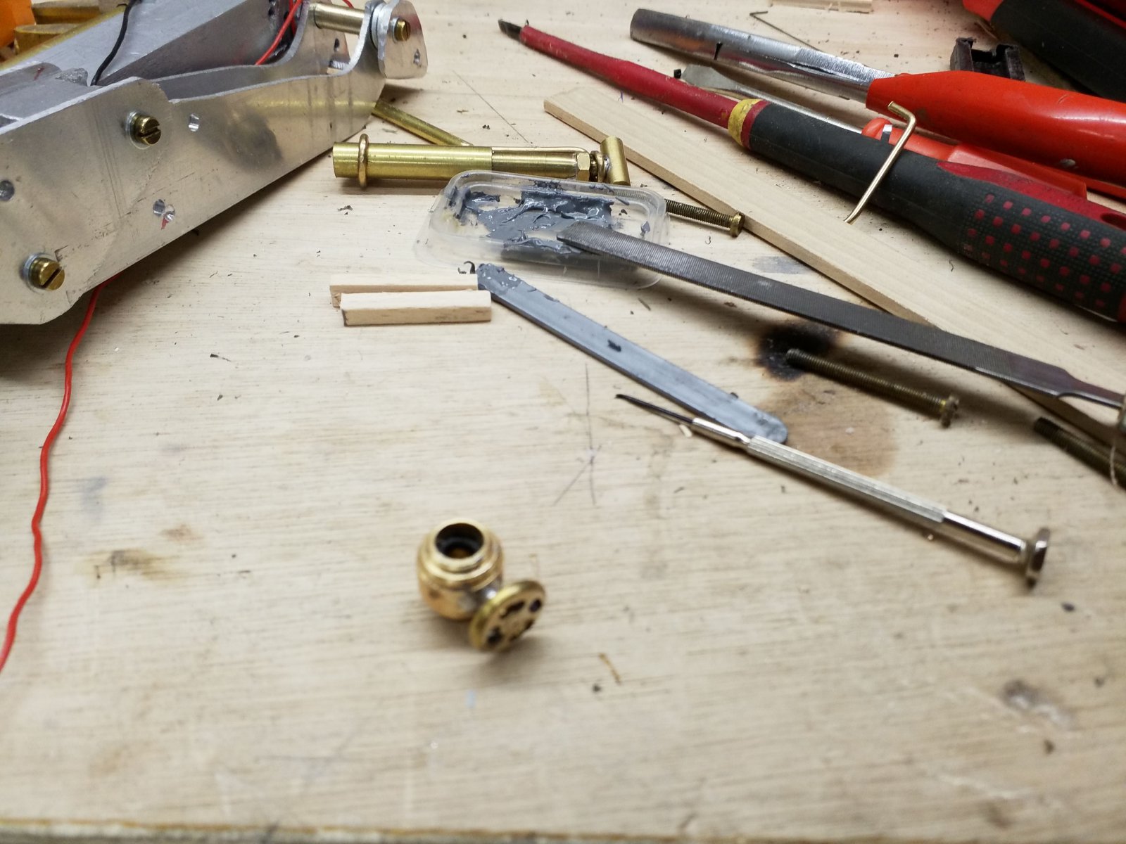

    Nep brandkraan met keerring, dit word de aansluiting tussen bovenbouw en romp voor de brandspuiten.
    Beetje opgeleukt met wat groefjes en een kraan wiel.
    Grt peter.

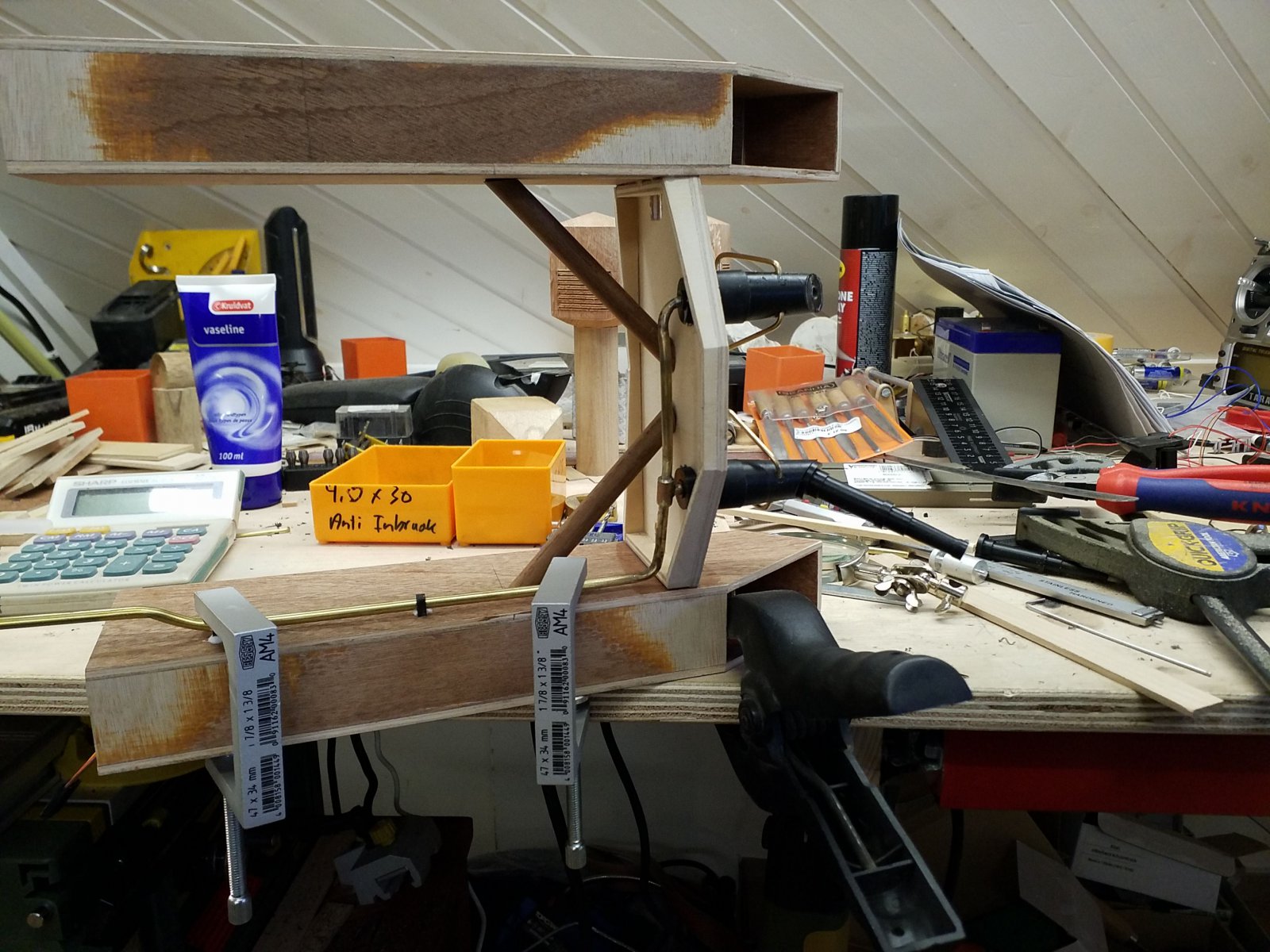

    Na veel proberen en opnieuw uit denken heb ik het toch weten te klaren :)
    De brandspuiten konden al naar links en rechts draaien, maar dat vond ik eigelijk niet genoeg.
    De brandweer richt ook en gaat niet naar voor of naar achter lopen om het water op het vuur te krijgen.
    En ik ben dan zo,n piet lut, dat ik dat ook wil.:D
    Grt peter

    opdracht volbracht zo te zien.

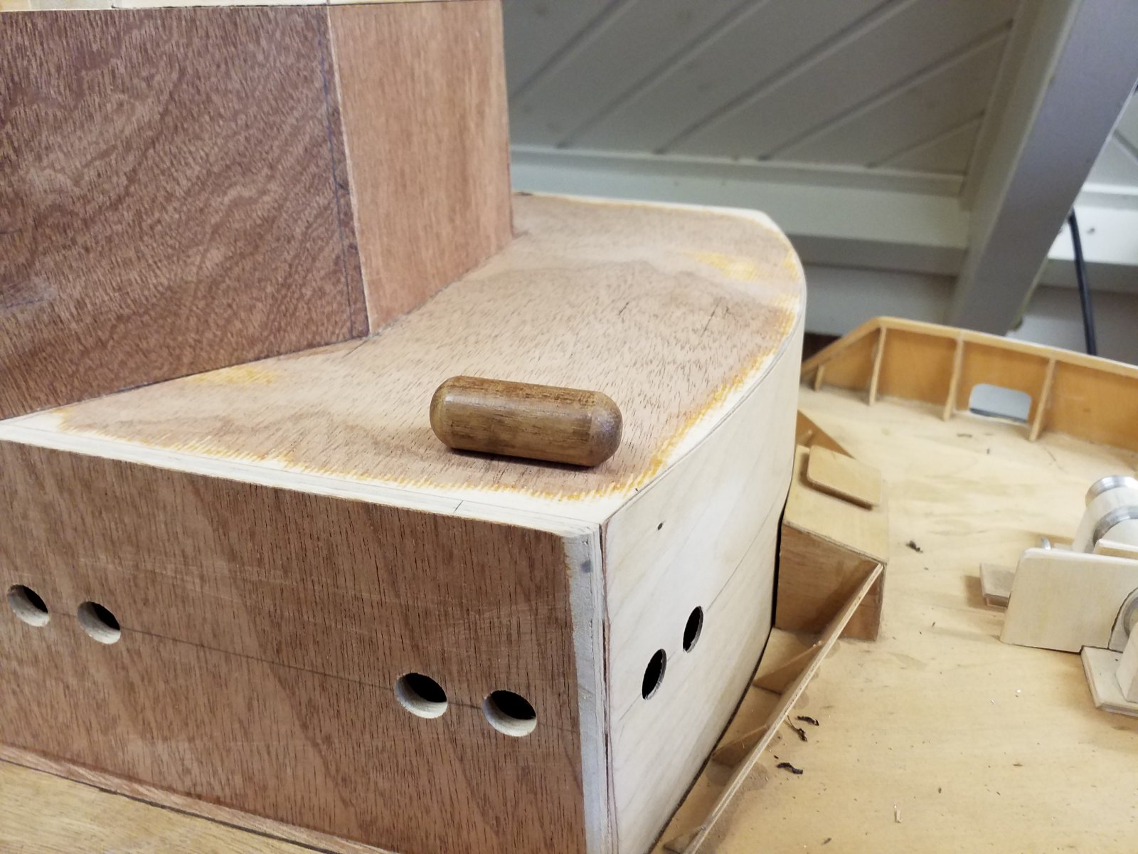

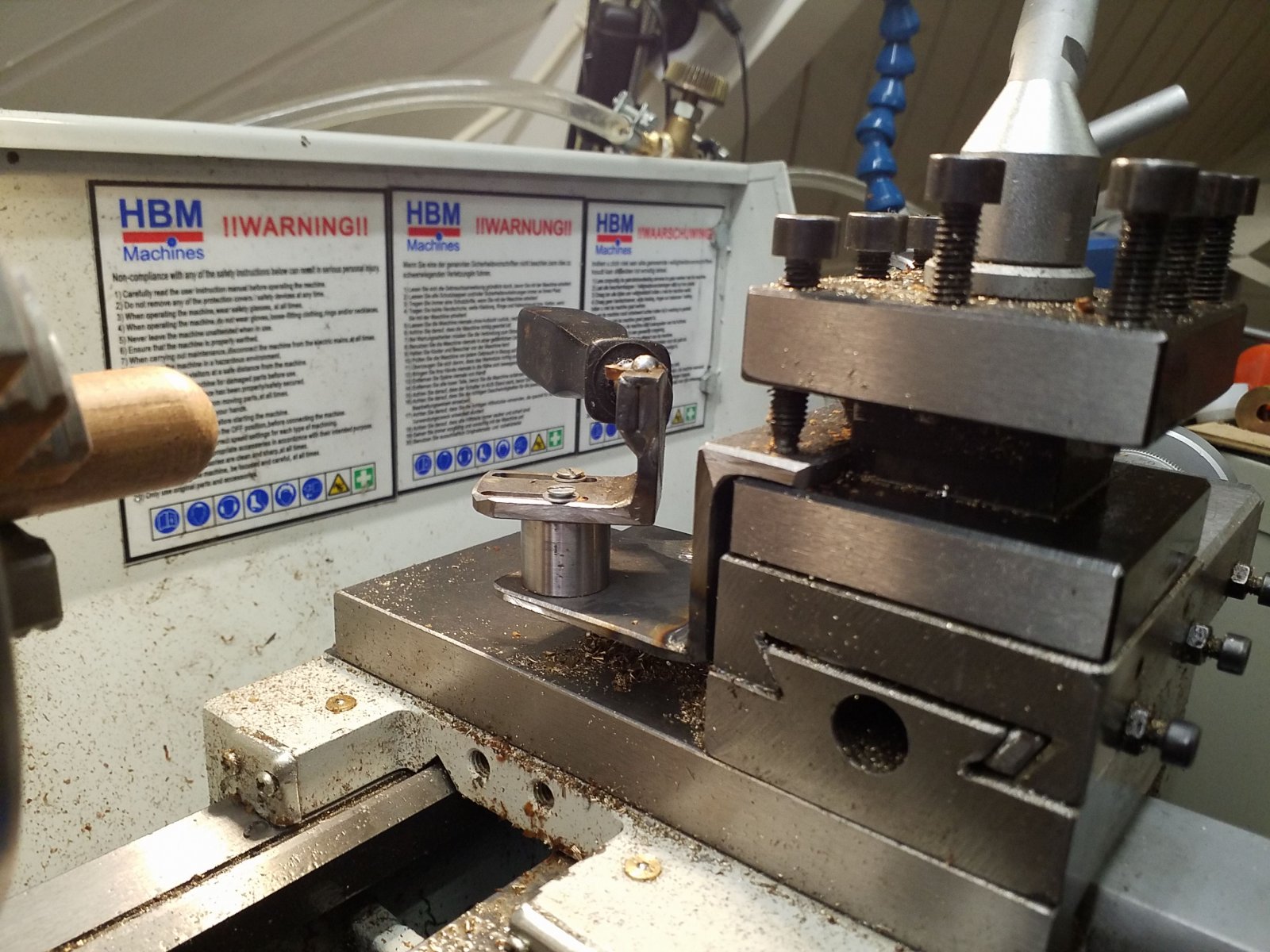

    Vandaag even gereedschaps dag, ik moest aan rondhout een ronde kant maken. Maar die krijg je moeilijk het zelfden, dus na wat gepuzzel en gepeins iets gemaakt voor op de draaibank. Hiermee kan ik perfekte rondingen maken :)
    Dit als resultaat :)
    De reddings opblaasvlotten.
    Grt peter.

    Allereerst complimenten over de wijze, dat je deze oplossing hebt bedacht. Soms merk ik, dat je geen lid bent van een "technische" modelbouwvereniging.
    Bij vele van deze verenigingen heeft wel iemand een "kogeldraai" gereedschap gemaakt.
    Als informatie: https://www.google.nl/search?ei=VSs......0i13j0i13i30j0j0i30j0i10j0i131.OAysn4M3aVE
    Soms loont het de moeite om eerst de vraag te stellen op het Forum voor het besteden van tijd.
    Er is meer kennis aanwezig, dan dat je kan vermoeden.
