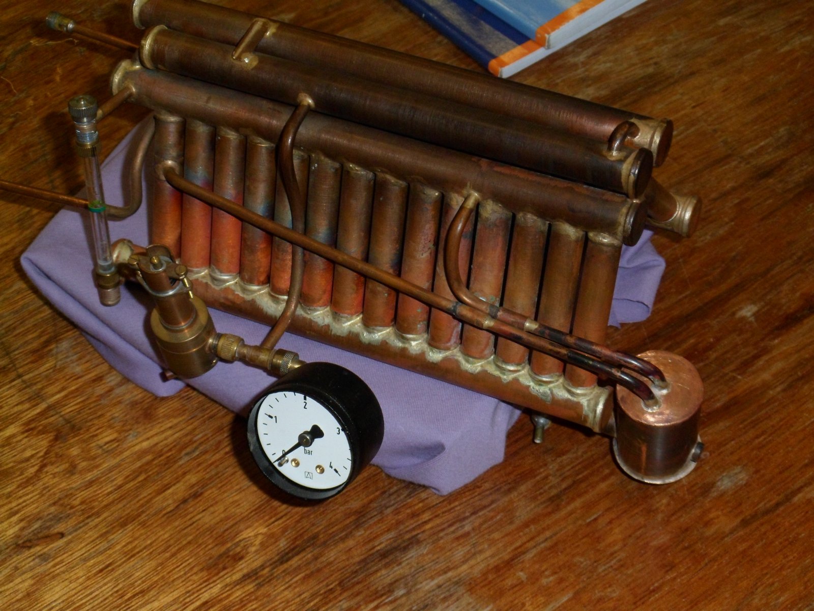

    Voor jouw informatie, ergens nog een foto gevonden, genomen in Wijchen 2012.10.28 van de Yarrow ketel van Teus Visser, met aan de rechterkant het vat met de besturingsvlotter. Ketellengte is ca. 200mm.

    Dit mag je in geen geval Yarrow ketel noemen.
    Het waterpeil staat halverwege de waterpijpen.
    De water/stoomhouder staat dus droog.
    Noem het dan een flashboiler; Als je stoom nodig hebt pomp je er water in en stook je het vuur op.
    Nee, zolang je er maar voor betaalt.
    "Leuk" als je zo je hobby kan bekostigen.
    Ik deel de standaard kennis wel gewoon op het forum.
    Overigens heb je niets aan die boeken wanneer je een echte ketel wil gaan bouwen en je krijgt de info over deze droogkokende ketel.
    Kan je zelf weinig bedenken of heb je geen flauw benul, dan kan je, als je exact de in het boek beschreven installatie maakt, een leuk stoombootje maken.

    Sorry, ik gebruikte de benaming van Teus Visser.
    Daarom heb ik de boeken niet aangeschaft. Ook Teus Visser was het niet eens met de door mij berekende en gebouwde stoominstallatie. Hij was van mening, dat de ketel (veel) te klein was voor de stoommachine. Een oscillerende machine met glazen cilinders en koolstofzuigers was het beste toepasbaar. Verder, de branders bij mijn ketel stonden op een verkeerde plek. In de praktijk bleek, dat de plaatsing zodanig efficiënt was, dat ik één brander moest uitschakelen.

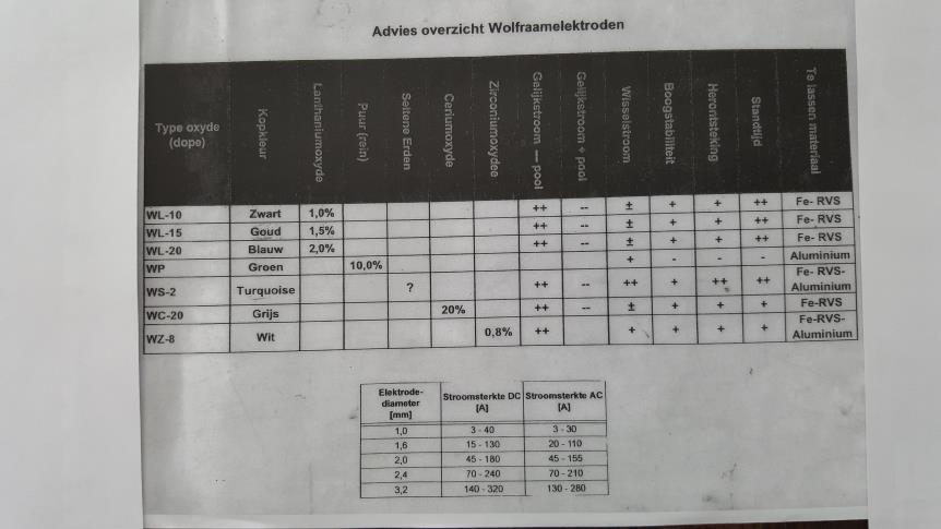

    Nog een keer een paar vragen als dat mag.
    Zou dit wat zijn om te beginnen?
    https://www.hbm-machines.com/produc...ktroden/hbm-wolfram-electrode-turquoise-10stk
    https://www.hbm-machines.com/produc...-20-mm-tig-lasstaven-er403-voor-aluminium-2kg
    https://www.hbm-machines.com/produc...bm-tig-lasstaven-g-1-verkoperd-voor-staal-2kg
    https://www.hbm-machines.com/produc...ktroden/hbm-tig-lasstaven-er308l-voor-rvs-2kg
    Zoja, welke diktes zijn aan te raden, zowel van het draad als de elektrode?
    Ik heb nu geloof ik één 2,4mm elektrode.
    Ik heb niet specifiek iets wat ik wil lassen, dus gewoon voor algemeen werk, soms iets wat kleiners en soms iets groters.
    Ik snap dat ik uiteindelijk meerdere diktes en soorten moet hebben, maar het gaat mij er nu vooral om dat ik kan gaan lassen en oefenen, ik ben er benieuwd naar!

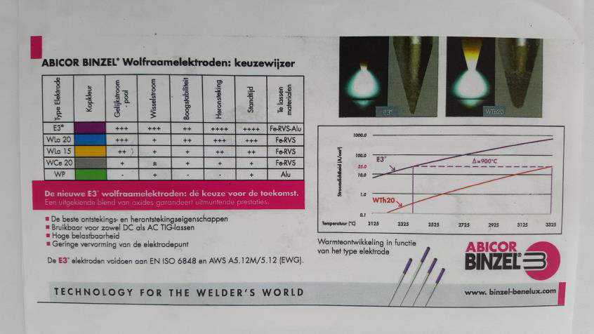

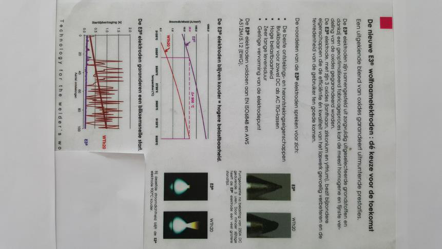

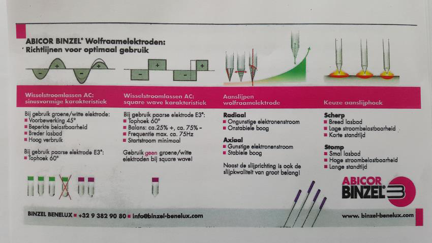

    RuudXD
    Als je lasdraad koopt en zeker bij aluminiumdraad moet die in een gesloten verpakking verkocht worden. Vrij van buitenlucht.
    Let op bij het openmaken van de verpakking dat de draad er vers, schoon en blinkend uitziet.
    Aluminiumdraad absorbeert namelijk delen uit de lucht.
    Aluminiumdraad kan uitdrogen, oxideren etc.
    Je vraag over de keuze wolframstift en draaddikte,
    hou het beperkt 2,4mm is goed te handelen.
    Kijk ook eens op de site van Binzel voor meer informatie.
    Verder niet onbelangrijk je persoonlijke veiligheid,
    brandgevaar, hitte, straling op huid en ogen.
    Een goede helm, handbescherming en kleding zijn een must.
    En natuurlijk weer de dwingende opmerking:
    daar waar metalen gesmolten worden, adem deze dampen absoluut niet in.
    Houd rekening met mensen in de omgeving van je lasplek .
    Verder vragen?
    Groet en veel plezier,
    Willum
