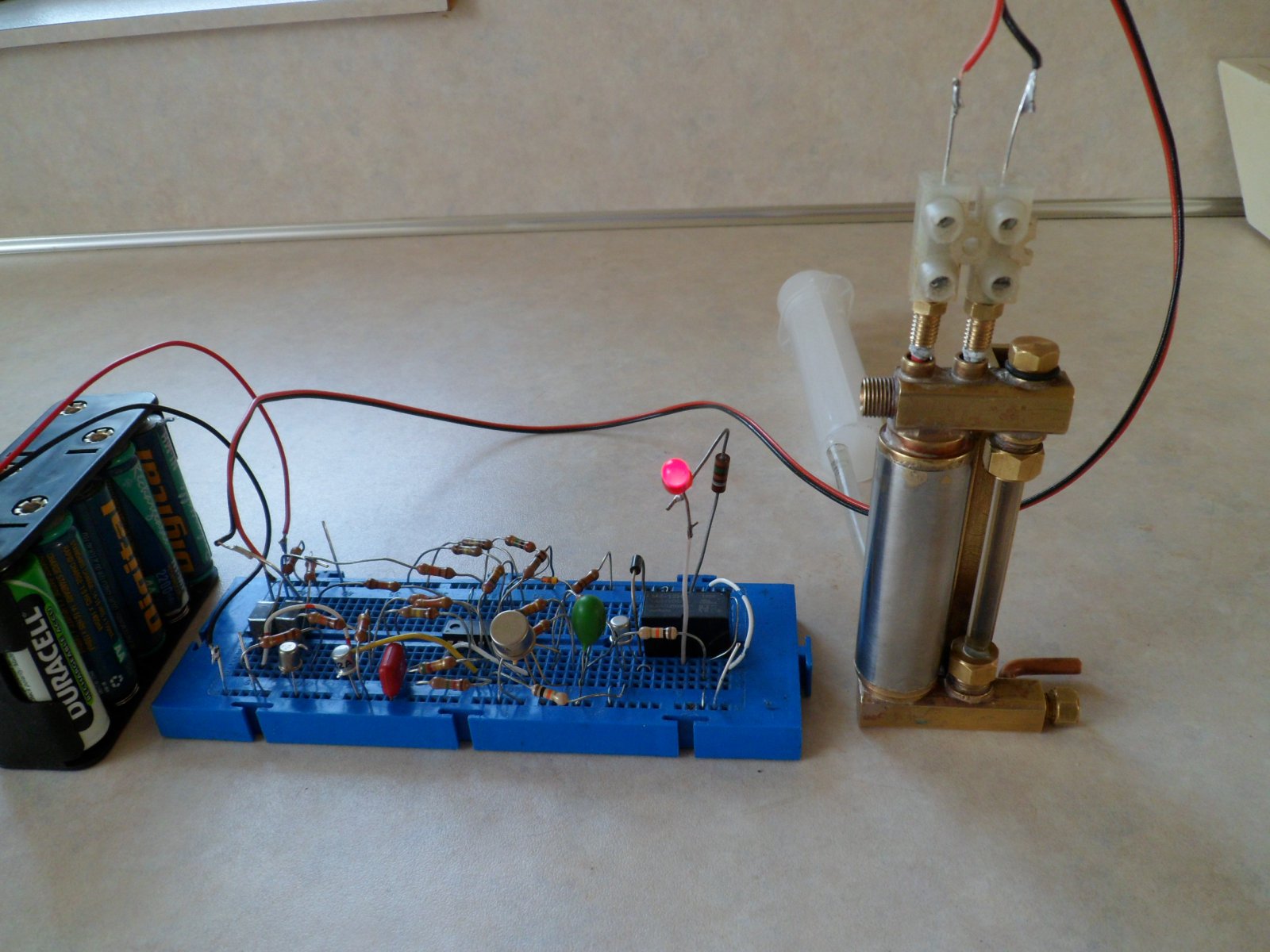

Gegevens delen is geen punt.
In het maandblad de Modelbouwer, uit 2015, nr. 8, blz. 24, heb ik de gehele keteldruk gestuurde vlamregeling beschreven.
Op de onderstaande foto staat mijn testopstelling.
Te zien, de 12V voeding, de schakeling op steekbord en de ketelwater niveau meeteenheid.
Ik heb, daar ik gebruikmaak van een Yarrow ketel er voor gekozen om een losse meeteenheid te maken met aan de ene kant het peilglas en aan de andere kant de meetkamer.
De meetkamer is gemaakt uit het RVS handvat van een pizzasnijder(goedkoop en goed materiaal).
In het meetvat zitten twee elektroden met de verschillende schakelpunten voor het openen en sluiten van de ketelwater voeding.
De ene dient voor openen en de andere op een lager ketelwaterniveau voor het sluiten.
Door het gebruik van twee elektroden heb je geen last van schommelen van het schip.
De elektroden zijn gemaakt uit 2mm RVS, TIG lasdraad. De onderlinge afstand is niet belangrijk, omdat je meet naar de wand van de meetkamer, bij mijn Pizzahandvat 19mm.
Bijgevoegd:
- als .pdf. het schema van de regeling.
- als .pdf. de uitleg, zoals deze in het blad de Modelbouwer is geplaatst.
Als je nog meer vragen hebt, dan hoor ik dit wel.
Bekijk bijlage 313762
Bijgevoegd:
Hallo Stoompomp,
Heb nog wel wat vraagjes, Wat voor ic heb je gebruikt Type graag en welke Type Transistoren zijn gebruikt
Ze staan wel in de tekening maar geen waarden of type .
Om dit schema na te bouwen heb ik wel wat meer gegeven nodig.
Hoop dat je dit nog kunt nagaan.
