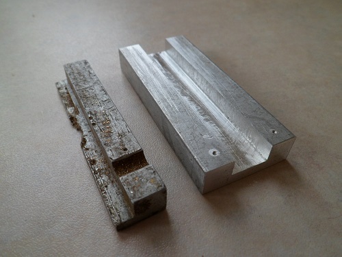

    Vandaag ben ik begonnen met het maken van nieuwe inzetbekken voor de machineklem van de freesbank.
    Ik heb de HBM Mini Mill, fijne machine voor mijn werk. De freesbank heeft een V-bed, zodat bij naar boven draaien de frees/boorkop in lijn blijft staan.
    De machine is geheel uit staal een heeft een gewicht van ca. 35 kg.
    Op deze machine gebruik ik een heel goedkope machine klem, bereik 2", 50mm.
    Deze klem heb ik in het guldentijdperk gekocht voor fl. 5,95.
    Zie de klem op het bed van de freesbank.
    Deze klem heeft een afwijking in hoogte tussen de rechter en linkerkant.
    Gevolg, indien een stuk materiaal in de klem, stijf op de basis, dan is er over ca. 60mm een hoogte verschil van 0.03mm.
    Nu heb je twee keuzes:
    1 Nieuwe hoogwaardige kostbare precisie machine klem kopen.
    2 Inzetstukken maken, die de fout compenseren.
    In het verleden had ik deze inzetstukken ook gemaakt, maar nu was het tijd om nieuwe te maken.
    Op de onderstaande foto aan de linkerkant het oude misbruikte inzetstuk en aan de rechterkant de voorbereiding voor de twee nieuwe.
    Het nieuwe deel aan de rechterkant moet nog doorgezaagd worden.
    Let op, er zijn twee centers ingeslagen.
    Deze moeten aan de rechterkant van de klem zitten, dit om de fout in de klem te compenseren.
    De inzet is gemaakt uit aluminium, dik 10mm x 30mm.
    Rest nog in de lengte doorzagen.
    Door het gebruik van deze inzetstukken heb ik een machineklem, die perfect is aangepast op mijn kleine freesbank.
