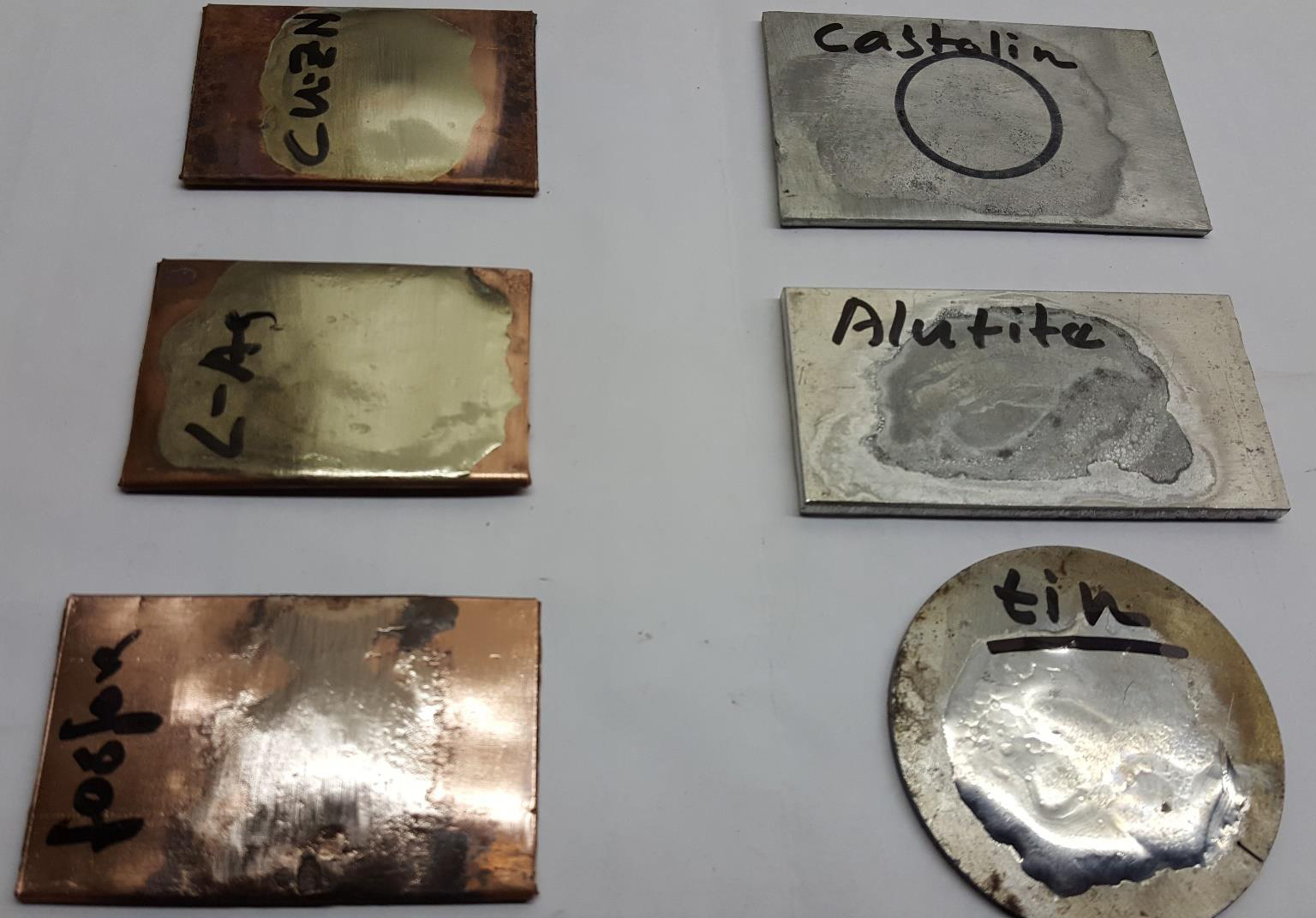

    Beste Stoompomp,
    Links zijn proeven van hardsoldeermetaal,
    rechts proeven van aluminium zachtsoldeermetalen.
    De linkse zijn al geannaliseerd de rechtse nog niet.
    De dikke Castolin draad is net als de alutite mooi gevloeid met Solvay flux Al-flux 726/2zg.
    De tin draad met s39 universeel, de tindraad heeft een super glanzende zilveren laag gekregen die haar glans behoud.
    Ben benieuwd welke legering dat is.
    Maar zo zie je dat ook exoten gebruikt met een vloeimiddel echt vloeien en krassen niet nodig is.
    Veel modelbouw plezier.
    Groet,
    Willum

    Of dat mogelijk zou zijn met deze proeven, denk haast van niet
    Het betreft metallurgisch onderzoek,
    de legering vaststellen na soldering.
    Als een (hardsoldeer)metaal geanalyseerd hebt,
    heb je een metaal analyse,
    Aan de hand van deze analyse kun je bij een tot dan toe onbekend metaal bepalen welk het is.
    Weet je de legering weet je welk soldeermetaal dat het is welke eigenschappen het heeft en waarvoor het te gebruiken is.
    Op de voorgaande foto:
    De linkse 3 zijn al bekend,
    De rechtse 3 laat ik nog onderzoeken.
    Dan weet ik welke samenstelling deze 3 elk hebben en waar voor ik ze kan gebruiken.
    groet,
    Willum

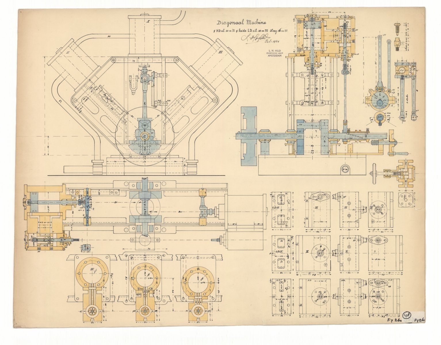

    Naast de informatie van Baggerraar, zie eerder bericht, heb ik ook een reactie gekregen van de
    Registrator/informatie specialist, de heer Kroon van het Maritiem Museum in Rotterdam.
    Citaat:
    Enkele weken geleden is inderdaad de diagonaal triple expansie machine terug gegaan naar de eigenaar. Ik heb toen ook de vraag gekregen. Ik stuur hierbij een lage resolutie scan van de tekening die Held (de bouwer van de modellen die aan boord van de ‘Buffel’ staan, waaronder de diagonaal triple expansie machine) heeft gebruikt. Ik heb de tekeningen van de machine uit de ‘Concordia V’, gebouwd bij de ASM niet gevonden. Maar ik zal nog een poging wagen. Ook in Lichtenbelt heeft een tekening van de machine gestaan.
    Als bijlage de tekening.
    Misschien kan iemand nog meer details ter beschikking stellen.
