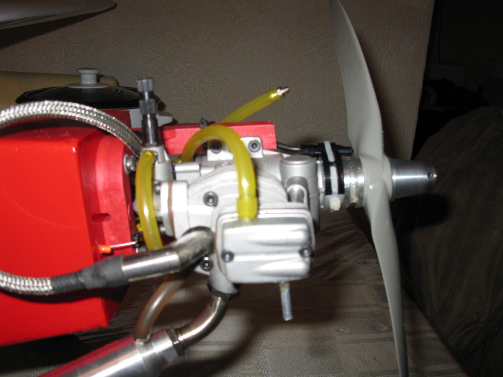

    Is een brandstofmotor niet nadelig voor de aerodynamica? Er steekt van alles uit, o.a. de uitlaat.
    Steek je hand maar eens uit het raam van de auto als je 80km/uur rijdt.

    Precies het punt wat ik probeerde te maken, haha.
    Motortjes gaan altijd op hun zij, uitlaatje onder de romp scheelt een hele hoop troep inderdaad.

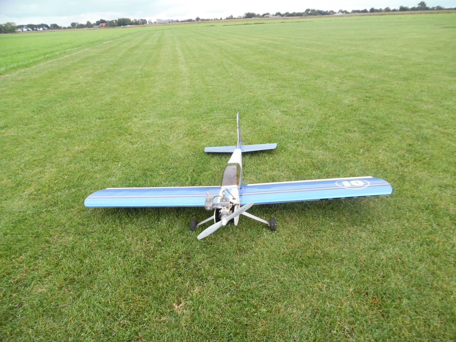

    SAM_0431.JPG Als ik deze thuis aftank, heb ik alleen het vliegtuig en de zender nodig, voor ongeveer 45 minuten vliegtijd....
    En met de Charter heb ik dan alleen nog een starthulpje nodig, en dan heb ik zelfs een uur vliegtijd....
