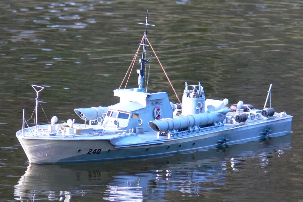

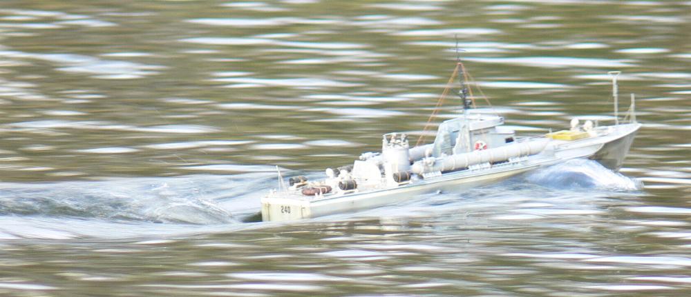

    Op oudejaarsdag toch maar een patrouille gevaren met MTB 240.
    In de verte hoor je scheepsgeschut... Of toch carbidschieten?
    Met 150 gram lood in het achterschip ligt ze nu netjes recht op de waterlijn.

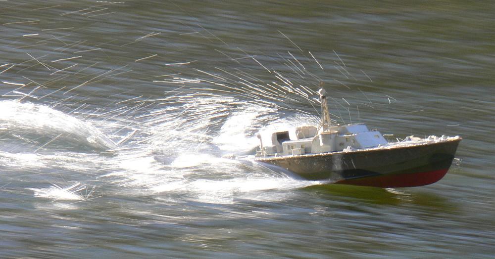

    Vandaag een testvaart van een 1:35 PT-boat. De Amerikaanse tegenhanger van de MTB's en Schnellboote, zeg maar.
    Het model is van Italeri, en bijzonder goed van kwaliteit.
    Een stevige romp uit één stuk, een eendelig dek er bovenop.
    Een nadeel als je dit model RC wilt maken: de dek-opening is vrij klein door de geringe grootte van de opbouw. Het hele dek afneembaar maken (en toch waterdicht) is geen optie. Maar goed: als je de motoren slim inbouwt en tevens de opbergruimtes voor de accu's, kun je het allemaal wel kwijt. Dit model is iets forser en hoger dan de MTB.
    Ze wordt aangedreven door 2 Speed 400-motoren (bak- en stuurboord) met Graupner 32mm speedschroeven. Middenmotor is een iets feller type met Raboesch, drieblads 25mm schroef met spitse naaf. De "brandstofvoorraad" bestaat uit 2 x 4.400 2S Lipo's, één in het voorschip, één in het achterschip. Daarmee ligt ze mooi op de waterlijn en op volle vaart komt de boeg echt wel omhoog.
    De motoren zijn als volgt geschakeld:
    bakboordmotor kanaal 3, stuurboord kanaal 2, middenmotor kanaal 1.
    Met (door 2 schakelaars bedienbare) mixers:
    master: 3, slave 2
    master: 3, slave 1
    Op die manier kan ik met het omzetten van 2 schakelaars alle motoren met één stick bedienen, maar in de haven de mixers uitzetten en rustig manoeuvreren met de motoren.
    Kanaal 4 bedient de drie roeren, gemixt met kanaal 6 (draaiknop) met 6 als master en 4 als slave. Ik gebruik kanaal 6 dan als trim. Dat gaat sneller dan die (elektronische) trim van kanaal 4.
    De boot is nog lang niet af; alle details en de bewapening moet er nog op, en tevens wil ik er verlichting op hebben: navigatieverlichting, seinlamp, schijnwerper.
    Vandaag had ik het dek er opgeschroefd, maar omdat er dan een behoorlijke ruimte tussen romp en dek zit, de romp-dek-overgang dichtgetaped.

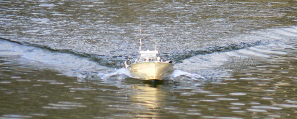

    Vaarbeeld met bak- en stuurboordmotor op vol gas.

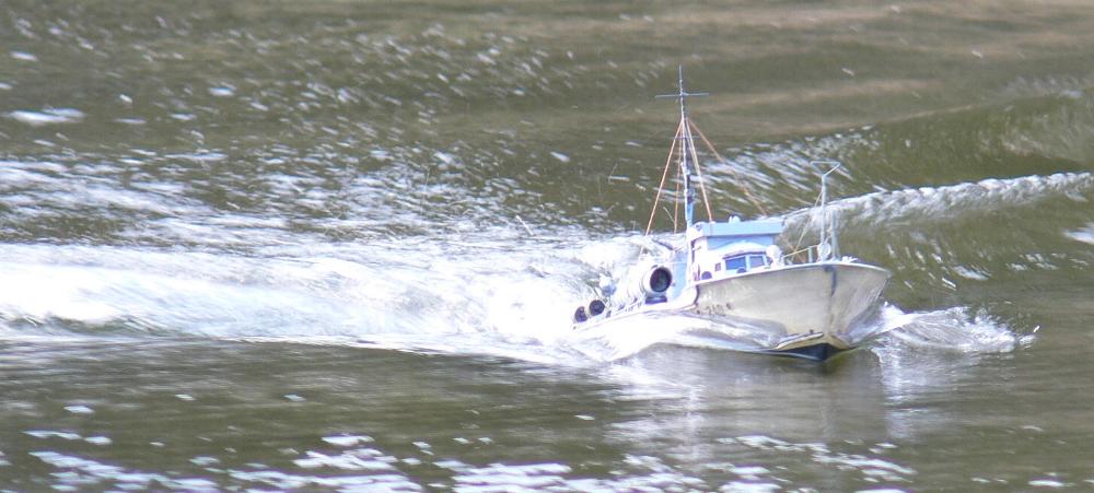

    Hier staan alle machines te brullen...

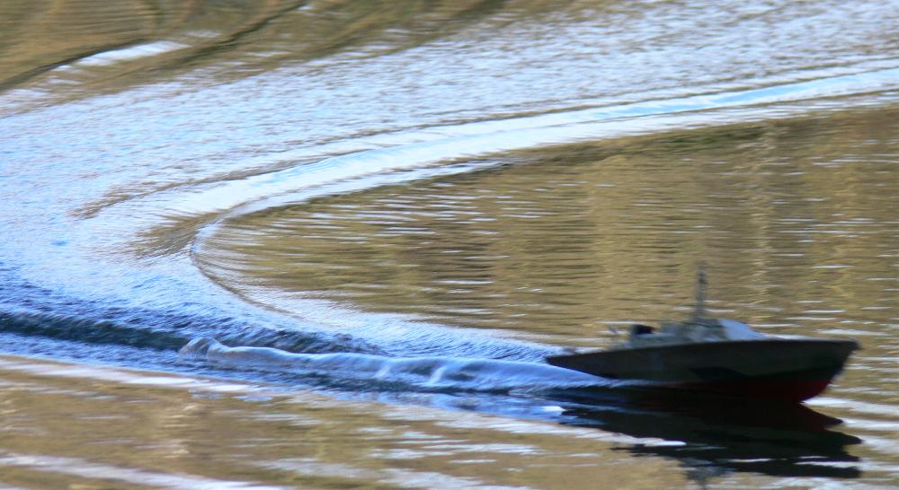

    Een strak bochtje...
    Een van de mooiste foto's tot nu toe: Hier wipt ze net over een golfje heen en wordt de bemanning op het achterdek (nu nog nier aanwezig, straks wel) vrij vochtig. P1380374.JPG
