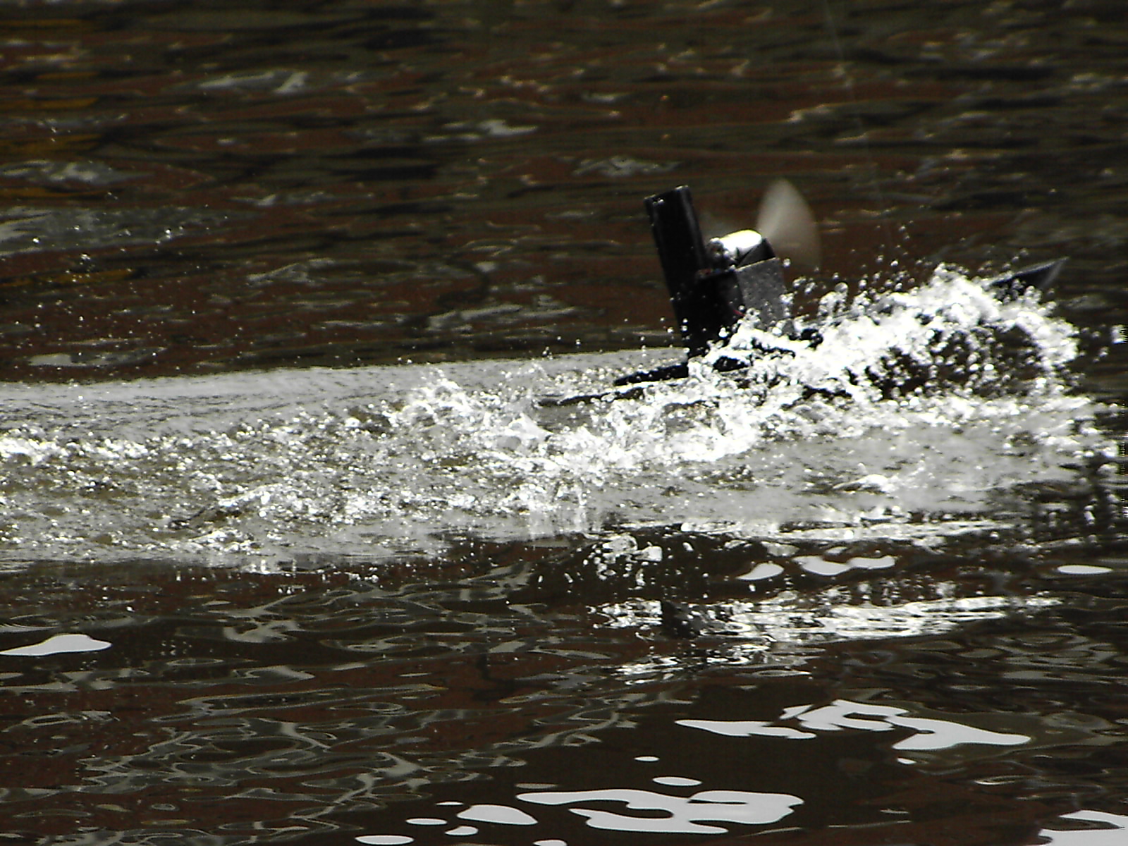

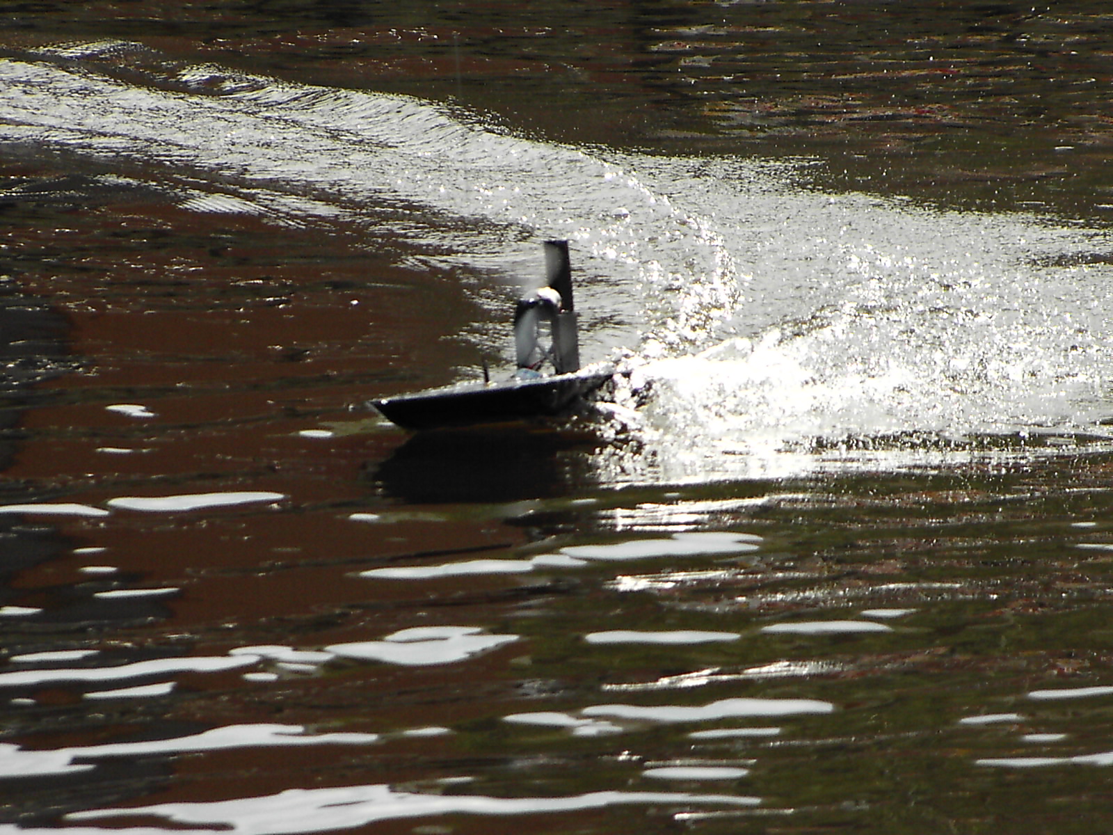

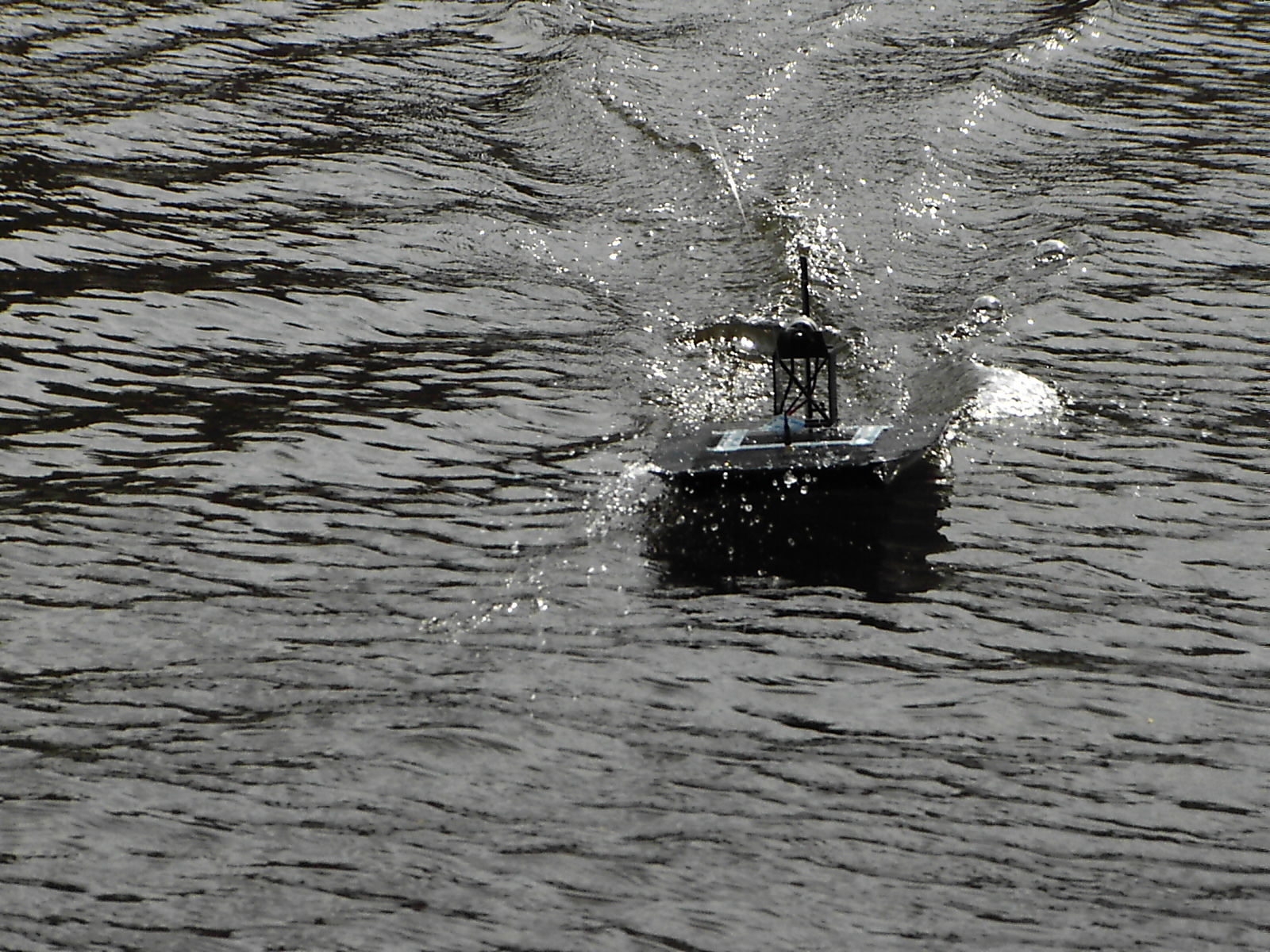

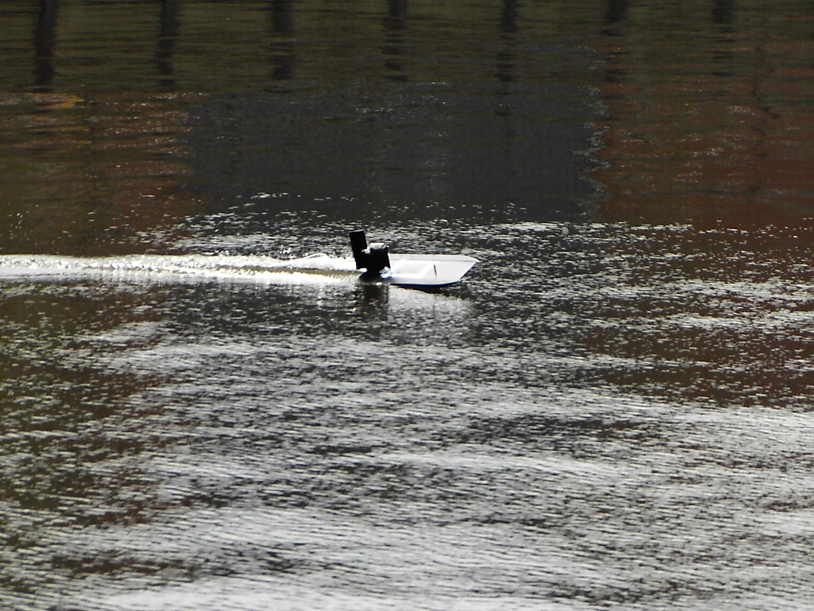

    Vandaag mijn gemodificeerde Skimmer airboot eens onder het stof vandaan gehaald en uitgelaten:
    Op een 2S Lipo vaart dat toch wat anders dan 7 cellen NiMH, het totaalgewicht is lager en dat stuurt wat gemakkelijker.
    De stevige wind maakte het wel enerverend, want zodra je onder half gas kwam, nam de wind het over en draaide de boot als een windvaan met z'n neus in de wind.
    Niet altijd de richting waar je naar toe stuurde...
    In de luwte was het ruime bochten varen op snelheid nog wel te doen:
    Zodra de wind in het spel was, leek de piloot wel bezopen, rechtuitvaren met een airboot is altijd al lastig, maar vandaag alleen recht in de wind te doen.
    Ruim een half uur kunnen varen op een 2S 1800mAh Lipo, de Jeti borstelregelaar liet het toerental merkbaar dalen toen de cellen met 3,7V er de brui aan gaven.
    Die 3,7V was thuis gemeten toen het Voltage weer wat was opgekrabbeld, want de lader heeft er inmiddels 1600mA ingeladen en staat op 98% vol.
    Groeten, Jan.

    grappig bootje lijkt me ook wel makkelijk te maken als 'klein' project.

    De basis is de Skimmer van Glynn Guest.
    https://aerofred.com/details.php?image_id=103555
    De mijne is niet van balsa, maar 3 mm ABS plaat; dit verhoogt het gewicht aanzienlijk en dat heeft invloed op het vaargedrag.
    De aanloop naar het in plané gaan is langer en het hoge gewicht, 565 gram vaarklaar, voor een rompje van 38 cm zorgt voor een 'avontuurlijk' vaargedrag...
    Ik wacht een windstille dag af voor meer testruns en bekijk dan of er een scheg onder komt, om het rechtuit varen te verbeteren.
    Groeten, Jan.

    Even voor de beeldvorming: wat voor propje en motor zit er op?
    Ziet er wel heel erg grappig uit voor tussendoor en er bij:thumbsup:
  8. pompebled
    pompebled Forum veteraan
    1 nov 2004
    9.960
    Sneek
    De prop is een Günther 302 (125 x 110) en de motor een HS480BB.
    De motor was voorhanden na de wissel naar brushless in de bootracerij en paste in het concept van Glynn Guest.
    https://hlne.de/Download/Motor-480_HSBB.pdf
    Vandaag de dag kun je net zo goed een brushless equivalent nemen, lichter en krachtiger.
    Groeten, Jan.
