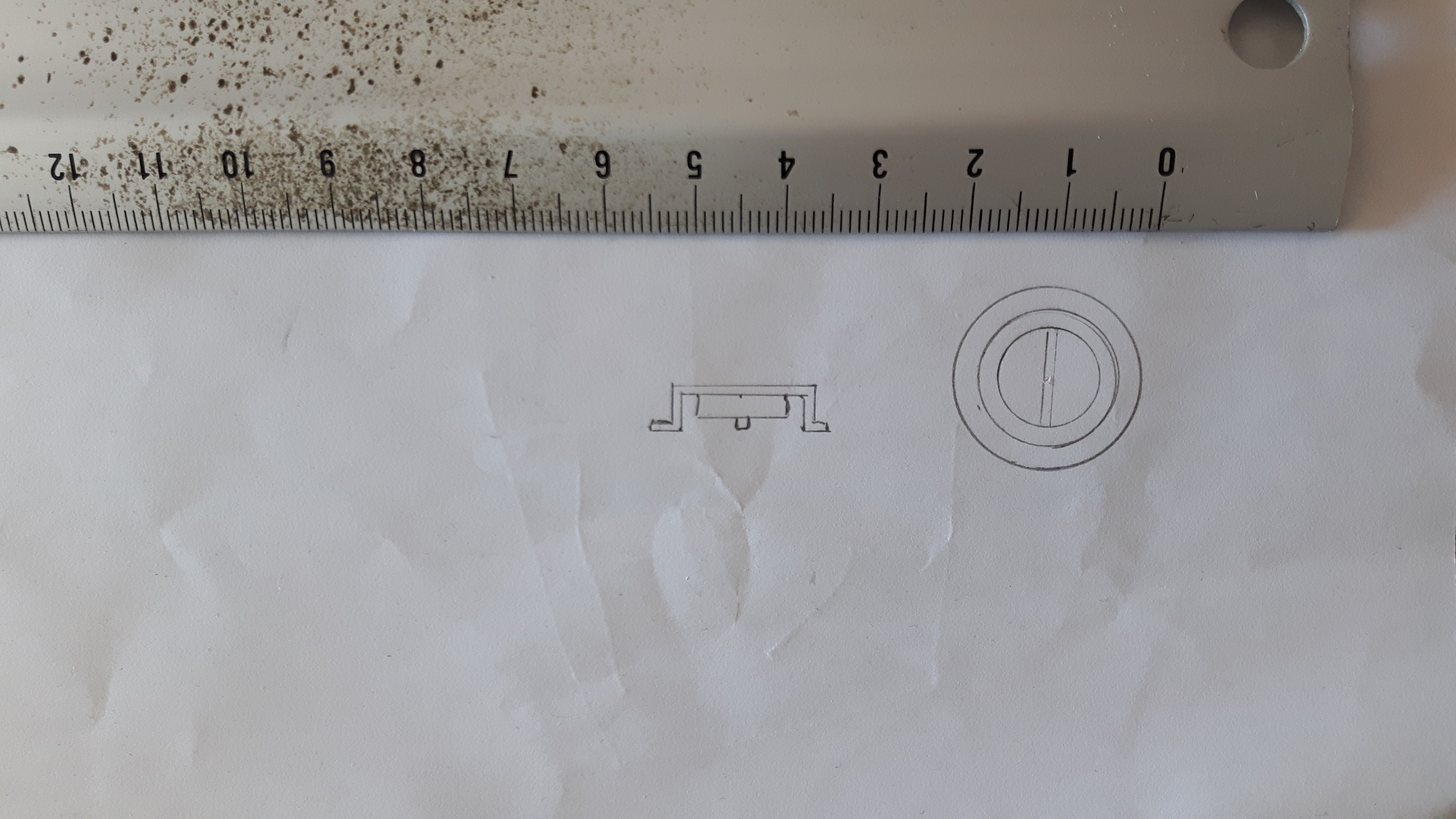

    Om de exacte locatie te vinden bovenop de vleugel voor een rond plaatje had ik de belettering nodig. Die heb ik in DraftSight heel exact getekend.
    De plaatjes met schroefjes en al erop; deze zijn op de echte ook geverfd op de bovenkant van de vleugel. IMG-20160903-WA0016.jpg

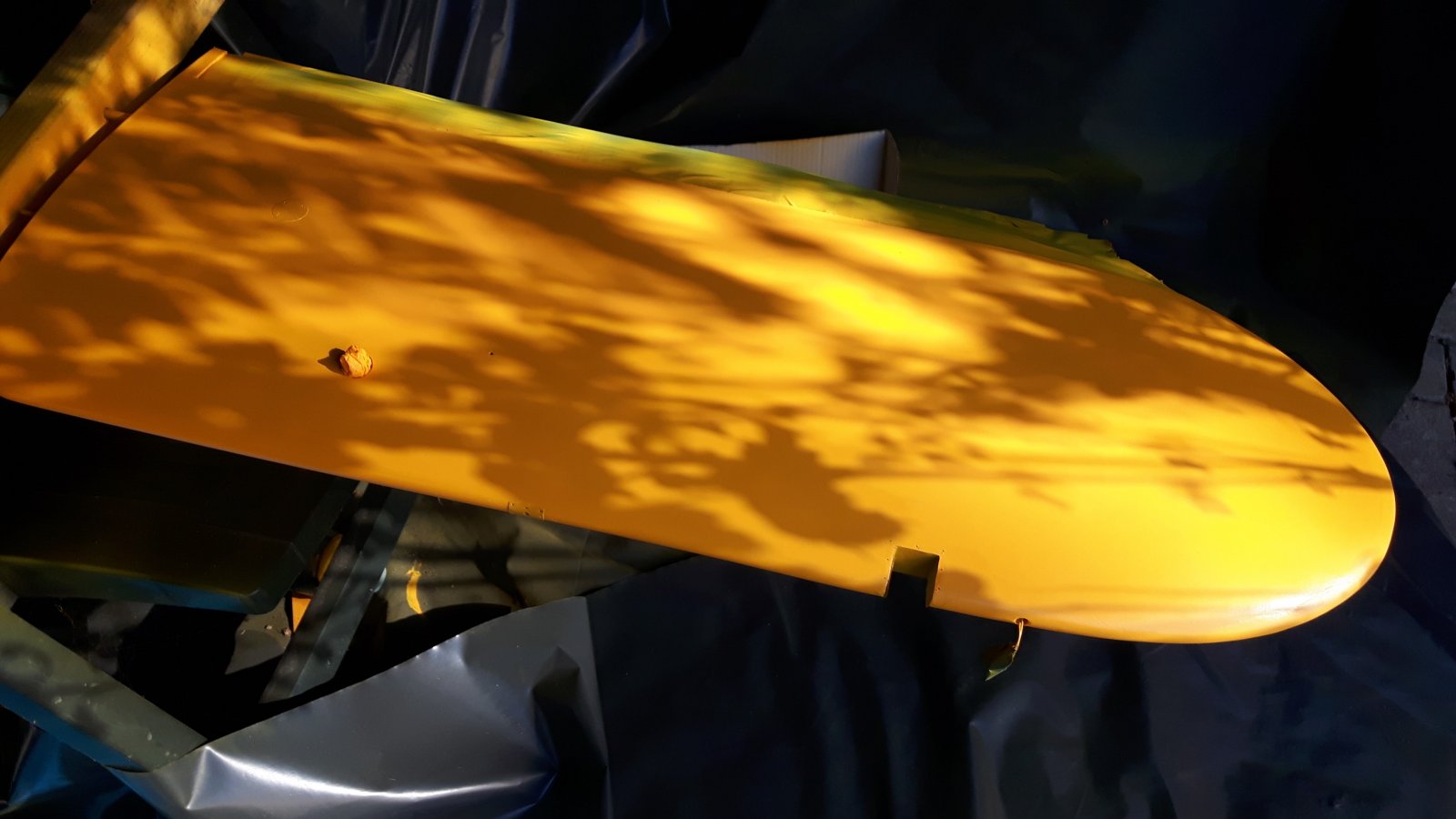

    En begonnen met verven van een bovenste vleugel. IMG-20160903-WA0020.jpg IMG-20160903-WA0029.jpg

    De linkervleugel is voorzien van verf.
    Voor een eerste poging is het te overzien maar ik moet een paar plekjes bijtippen waar te tape los blijkt te hebben gelaten.
