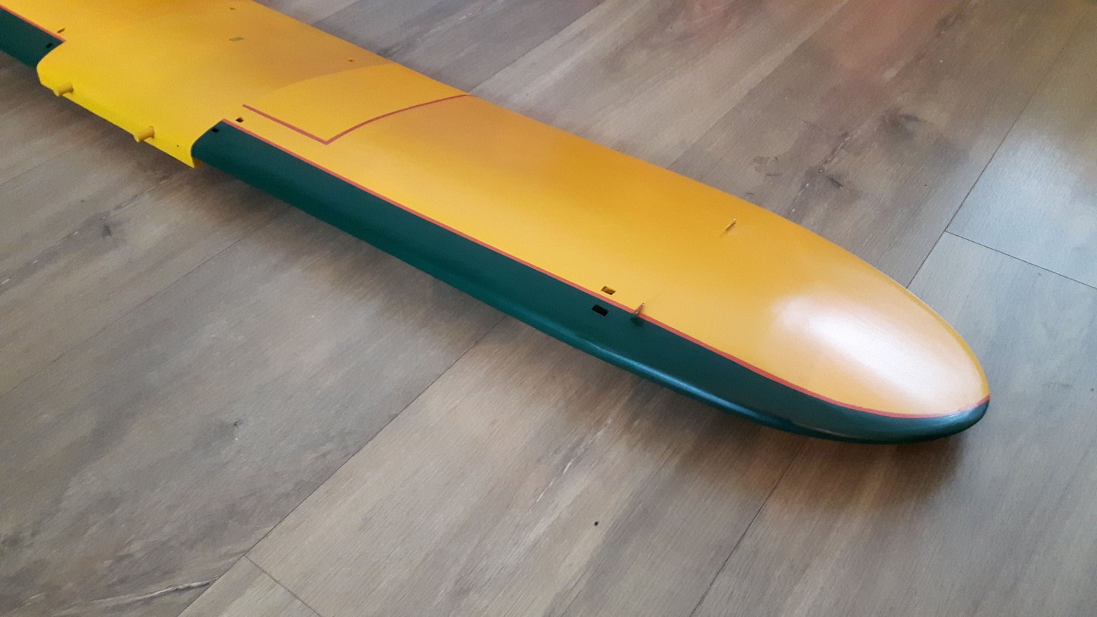

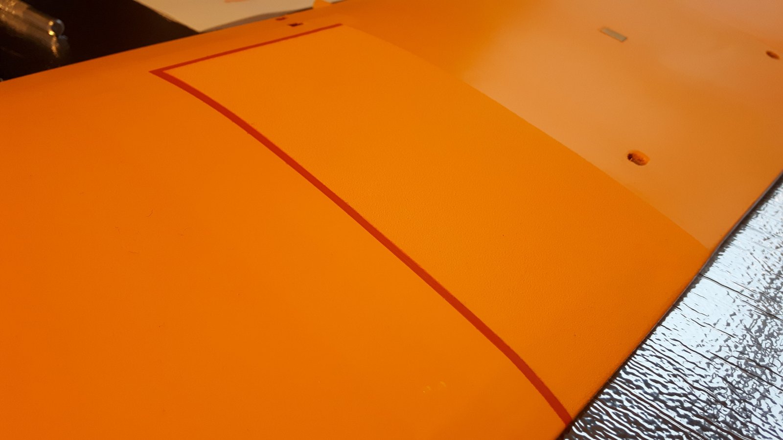

    De belettering op de rechter vleugel zit erop.
    Helaas wel wat plekjes om te corrigeren waar de verf onder de mal is gekomen.

    eerst het rood iets afplakken en dan rode vlekjes verwijderen met een mesje op zijn kant. Schrapen dus. Beetje geel er over en niemand die het ziet.

    Bedankt Han, ik zal dat proberen :)

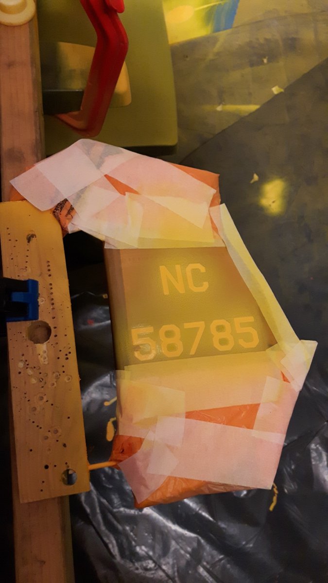

    Een begin gemaakt met de belettering op het richtingsroer.
    Met dank, trouwens, aan Winfried de Vries voor het snijden van mijn spuitmallen met zijn snijplotter :beer:

    Foutjes gecorrigeerd.

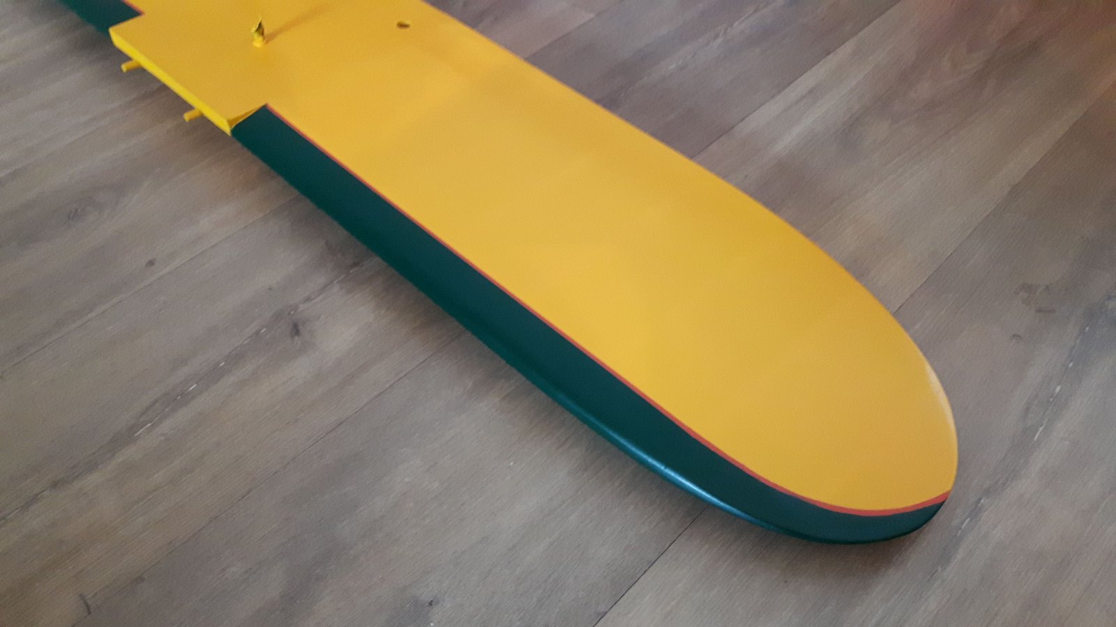

    Onderste vleugel gespoten.

    Netjes weer Kim! :thumbsup:
    Bijna, bijna... de laatste loodjes...
    En dan vliegen (F4C) met deze prachtige WACO :yes:

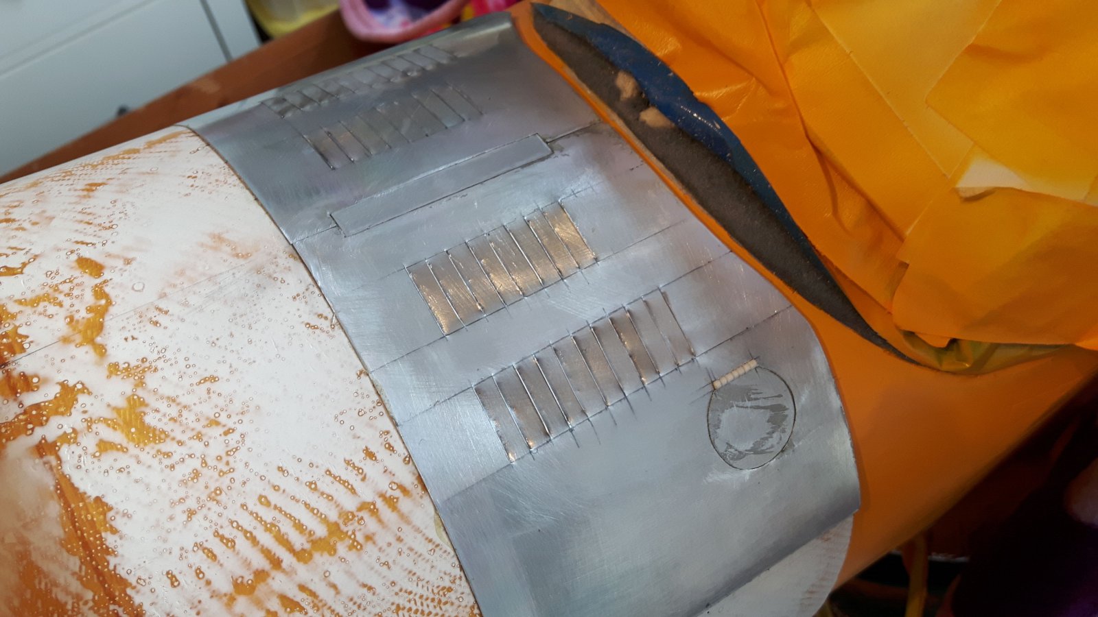

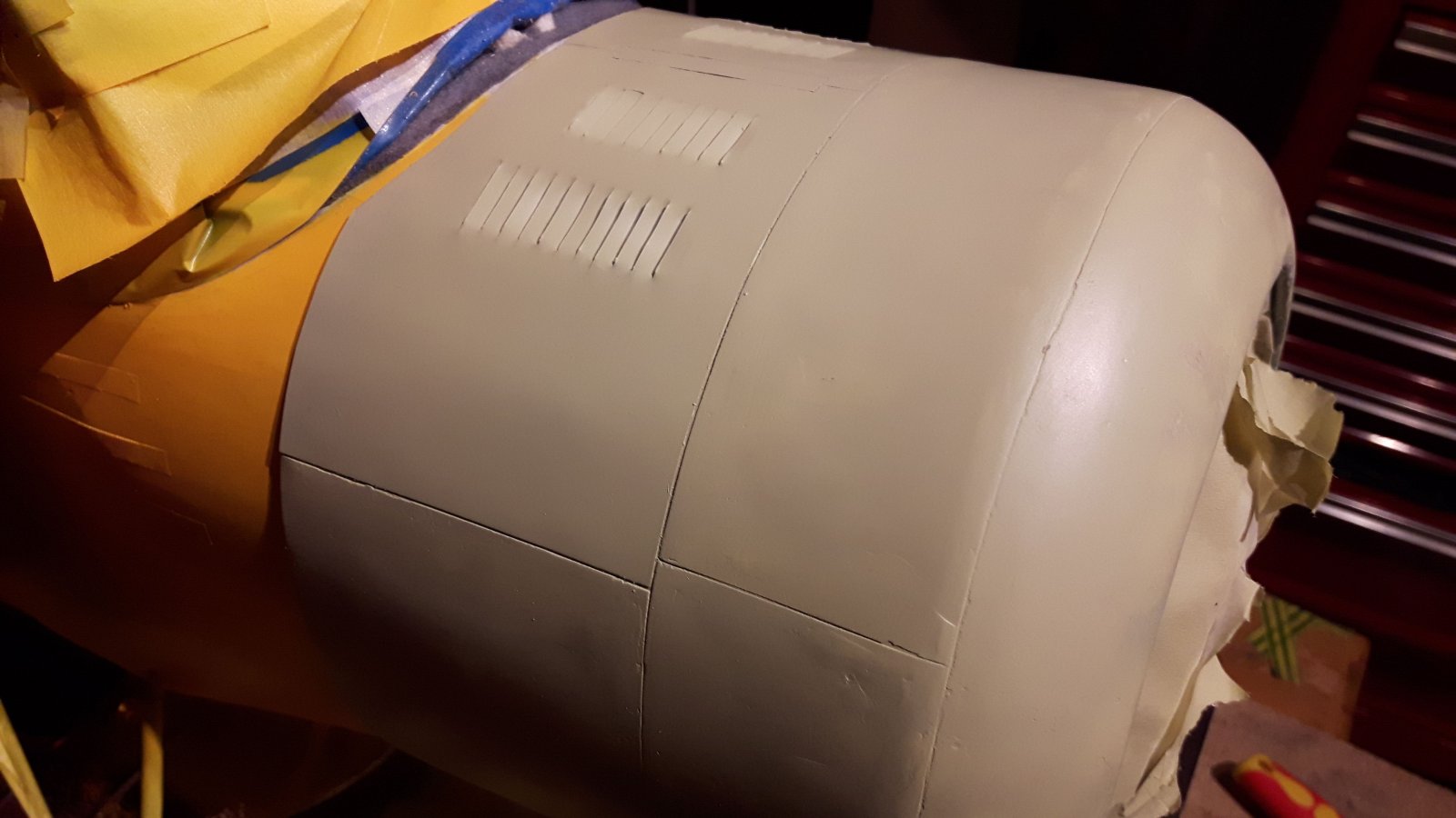

    Bezig geweest met de motorkap.
    Louvres in lithoplaat gemaakt. De rest van de panelen op de motorkap worden gemaakt met de tape/plamuur methode.
    Dat is inmiddels al gebeurd en ik ben nu bezig met schuren en primer spuiten.

    Er zitten nog wat foutjes in, dus morgen weer schuren en plamuren.
