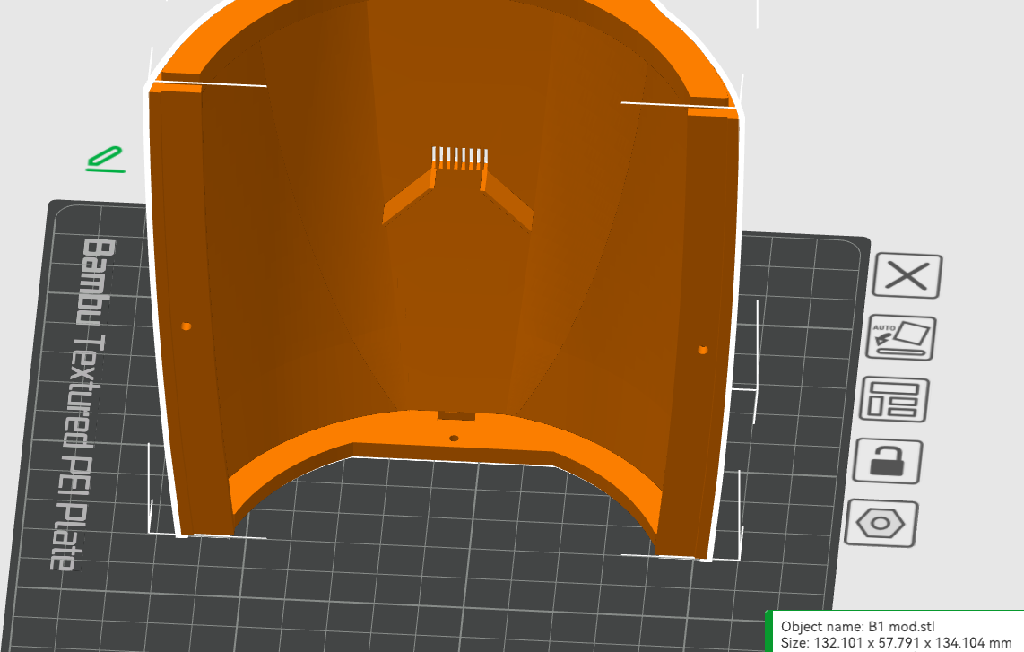

    gister begonnen aan deze te printen
    heb een kleinne aanpassing gedaan an een file naar het verhaal van harry

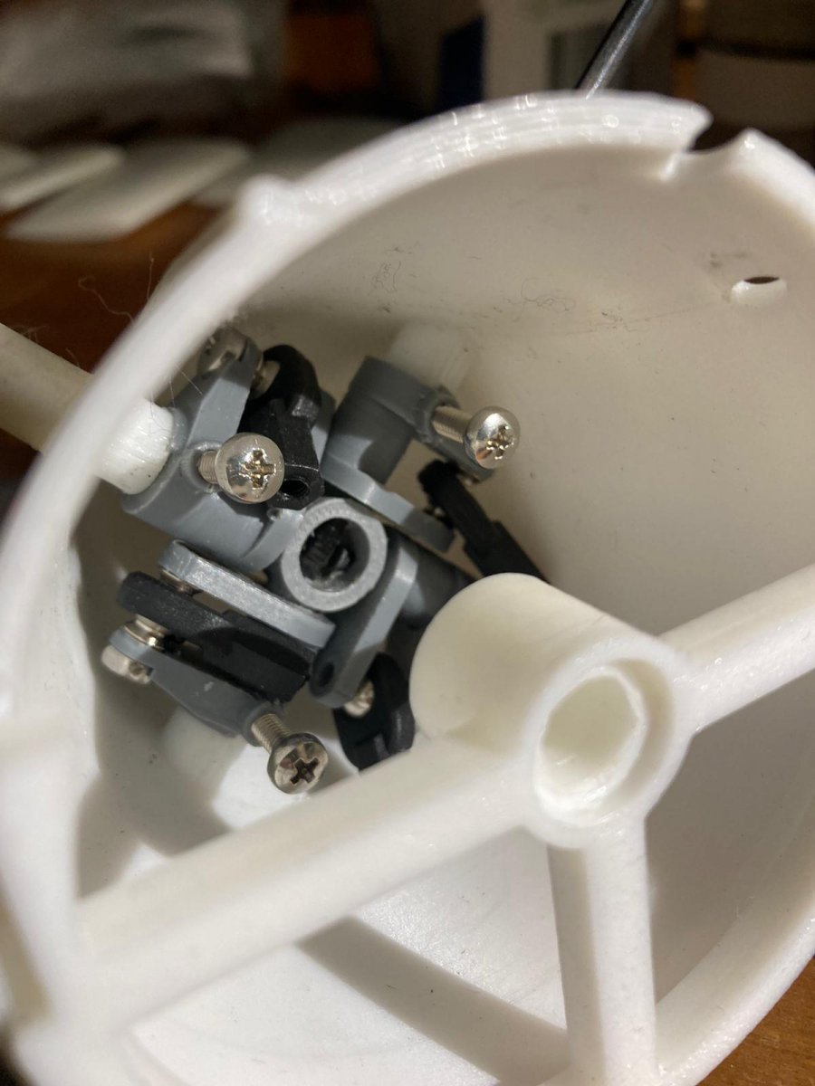

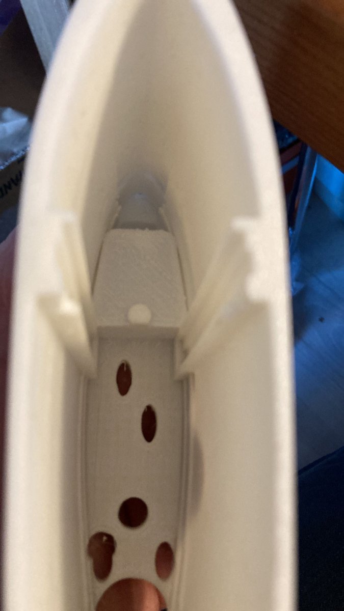

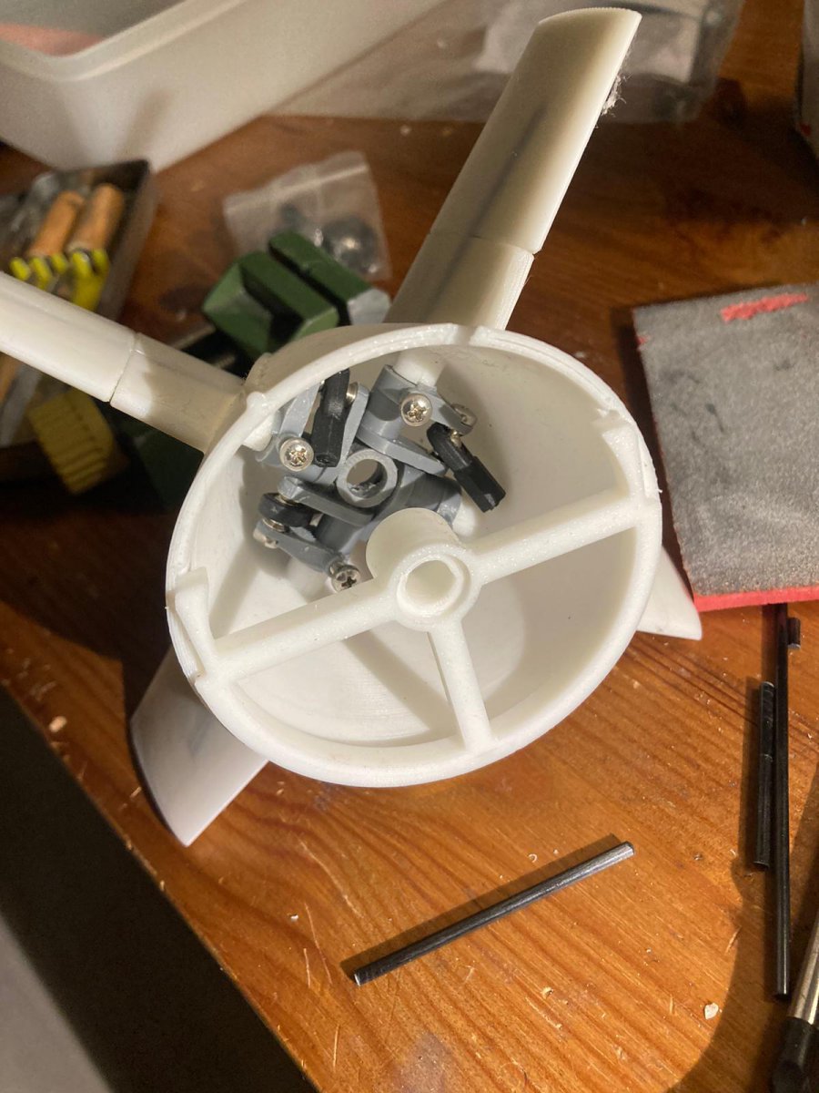

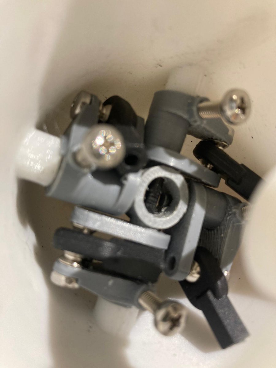

    Vandaag met de roeren bezig geweest, hevels gemaakt welke mekaar `` interlocken ``
    zodat ik 3 roeren eruit kanhalen zonder dat de hevels in de romp vallen

    Dat heb je mooi gemaakt, een stuk steviger dan wat ik in elkaar gesoldeerd heb

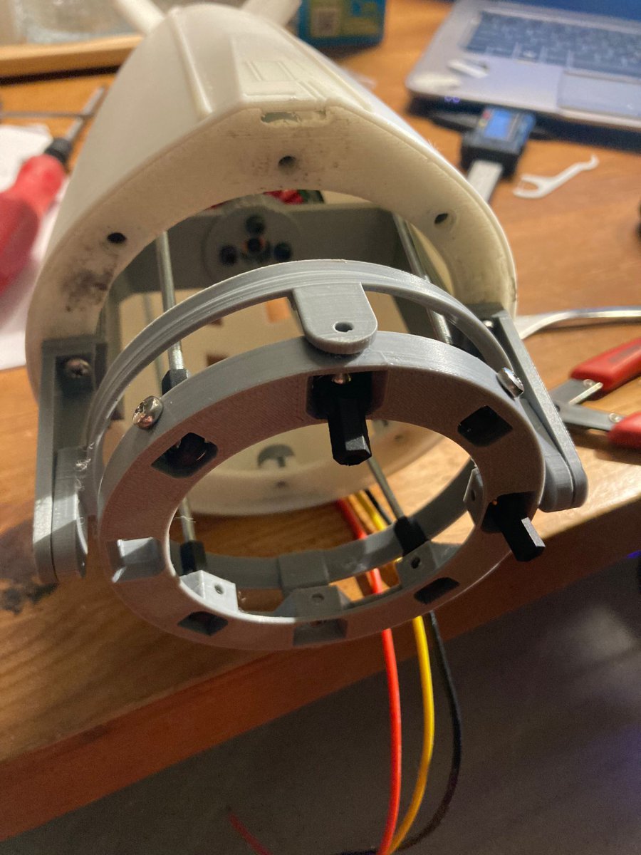

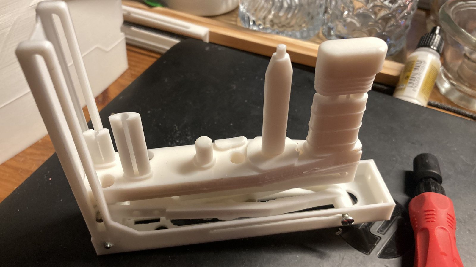

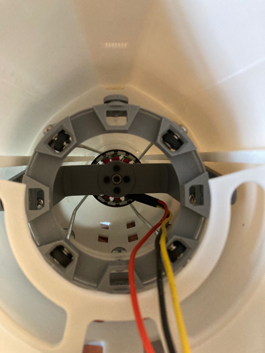

    Weer een paar stapjes verder
    periscopen lift is klaar en werkt , motor opstelling in orde en de aansturing van de X - roeren

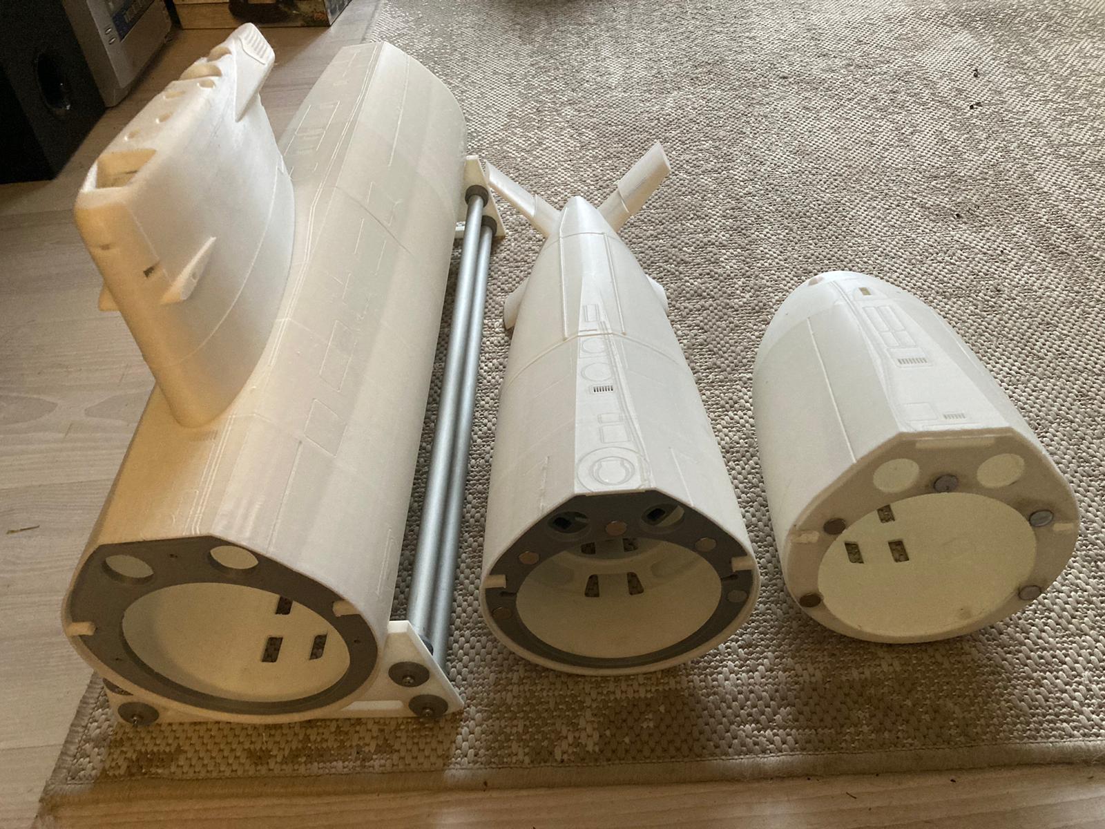

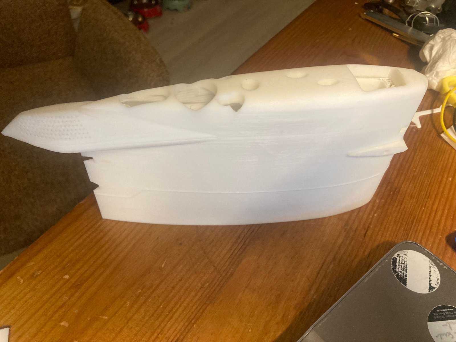

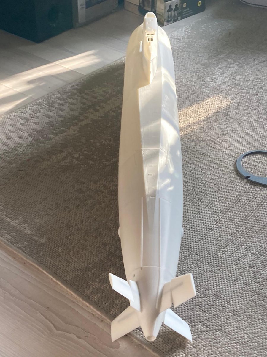

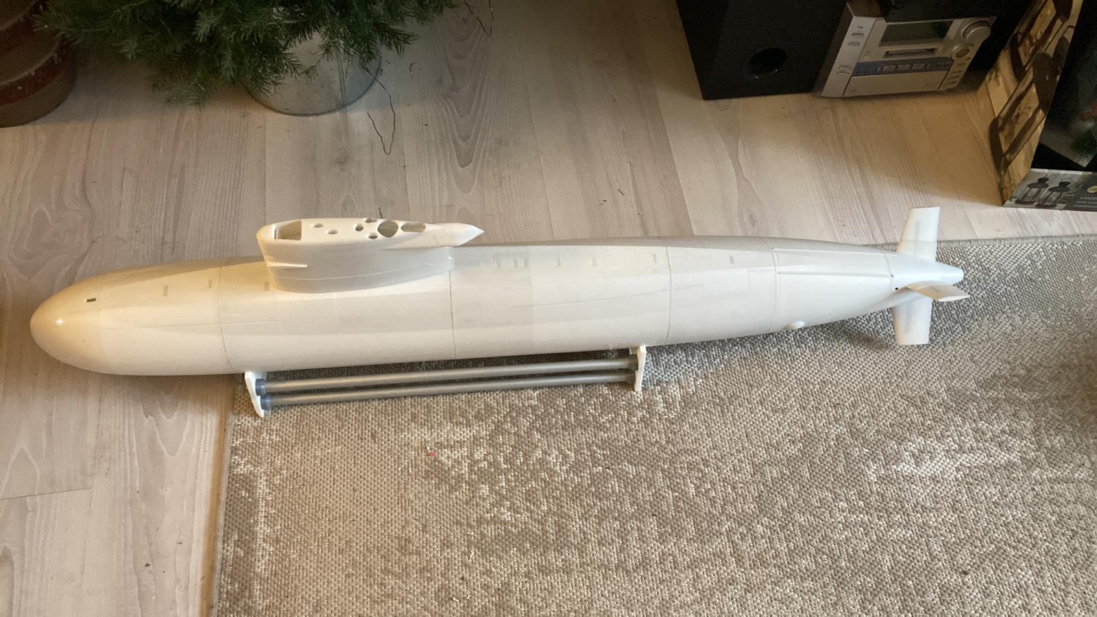

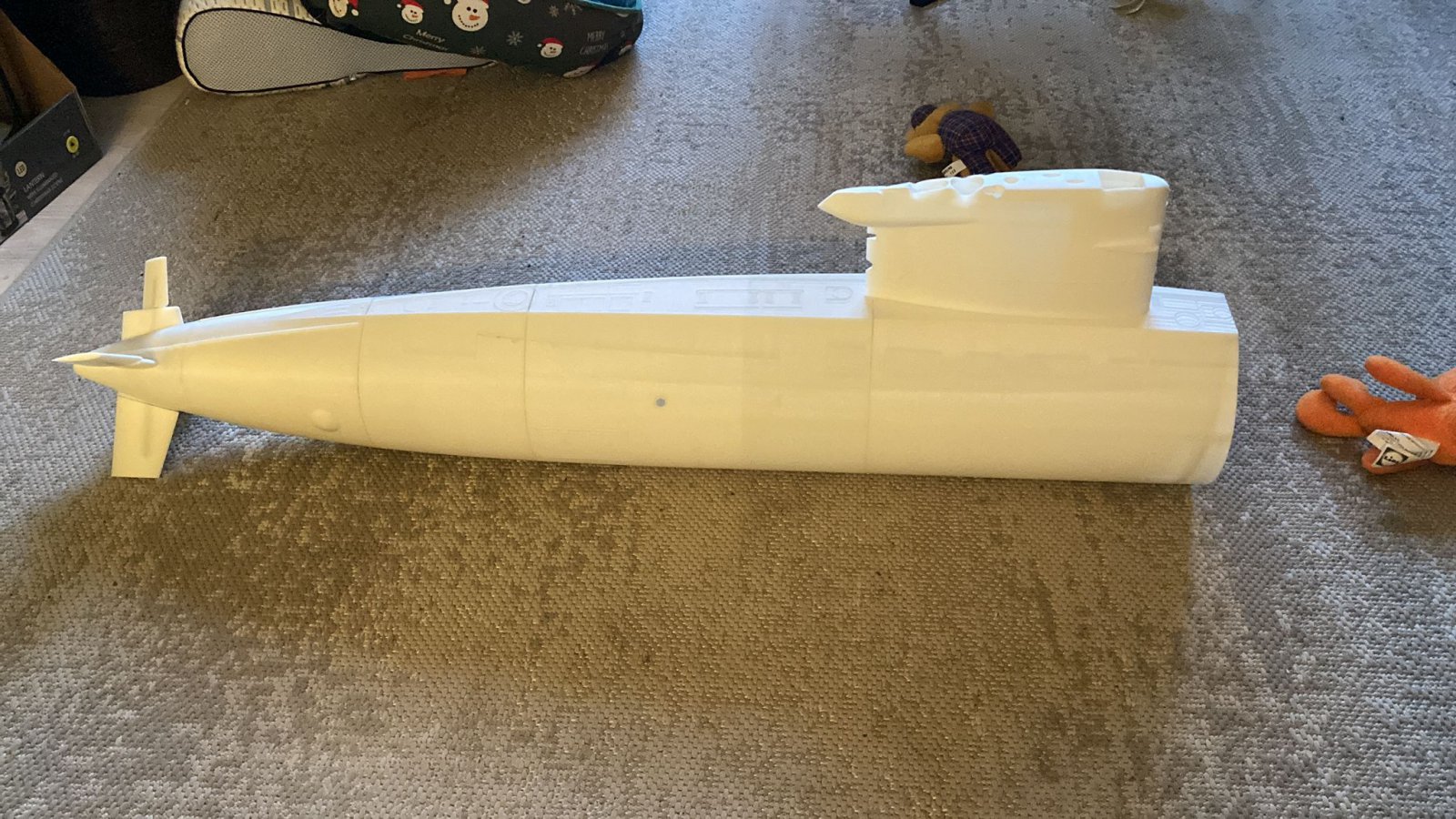

    De grote prints zijn voorbij ! , nu de details

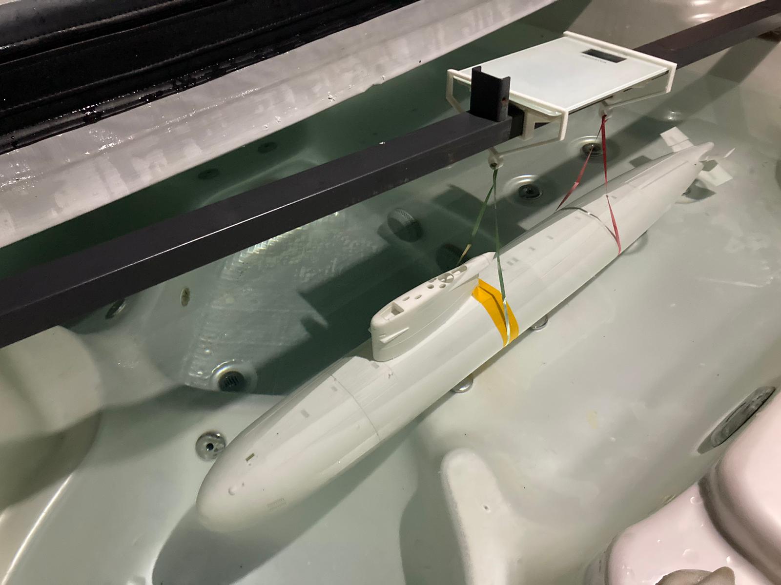

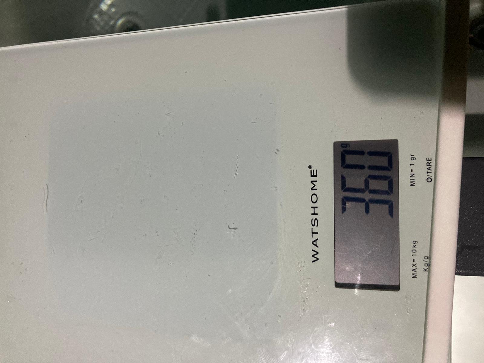

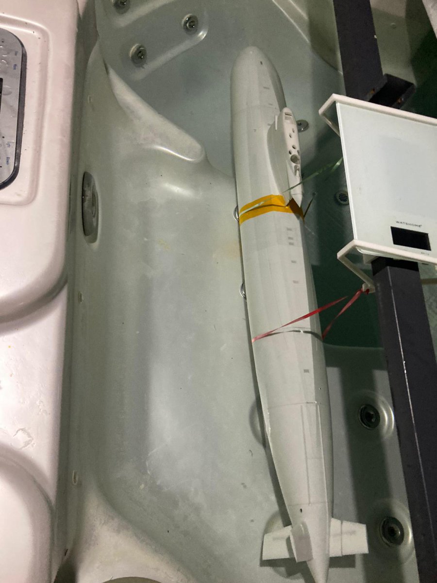

    Vanavond weer een stuk wijzer geworden
    ondanks de nodige toolbox talks, last minute risk assesments en solid planning
    erachter gekomen dat een weegschaal van de action een duik niet overleeft
    gelukkig wel het ondergedompeld gewicht kunnen bepalen
