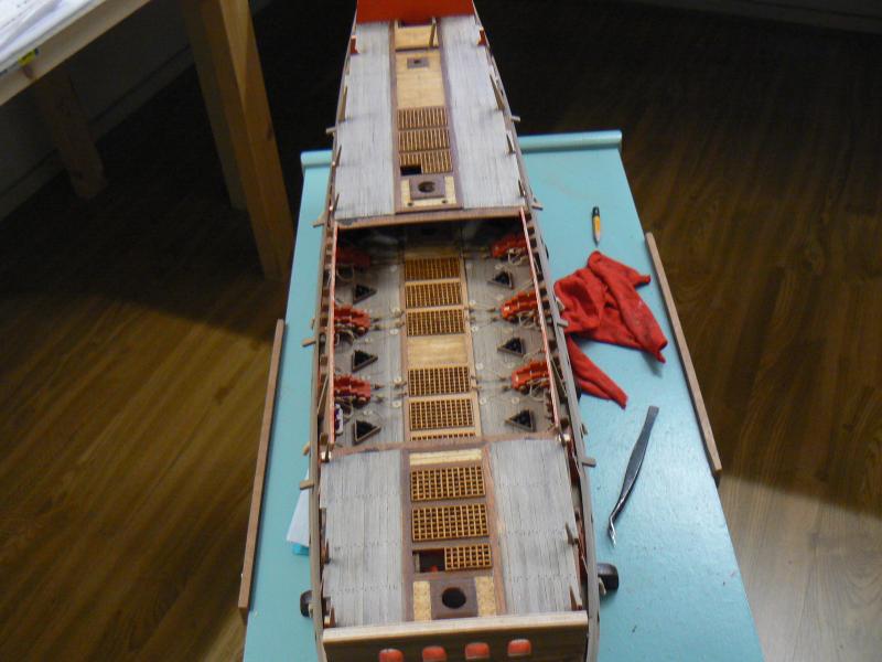

    Dit dek is ook alweer klaar dus ik kan nu de spanten weer verder omhoog brengen en voor het volgende dek de valse dekplaten
    erop lijmen.
    [​IMG]

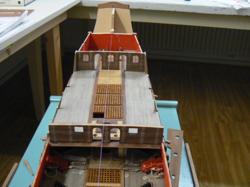

    En nog maar even ’n foto want je ziet hier 3 kwart niet meer van terug, eigenlijk zonde van al het werk maar het is niet anders.

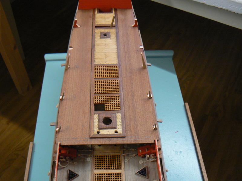

    Deze dekken zijn inmiddels ook weer klaar, ik heb ze weer verouderd met azijn en ondanks dat ik het staalwol precies even lang in de azijn heb laten liggen als de
    vorige keer is er toch wat kleur verschil, het is niet storend maar ik snap er niks van.
    Hetzelfde hout, dezelfde azijn en toch nijgt dit dek iets naar de blauwe kant terwijl het vorige dek net zo mooi grijs was.

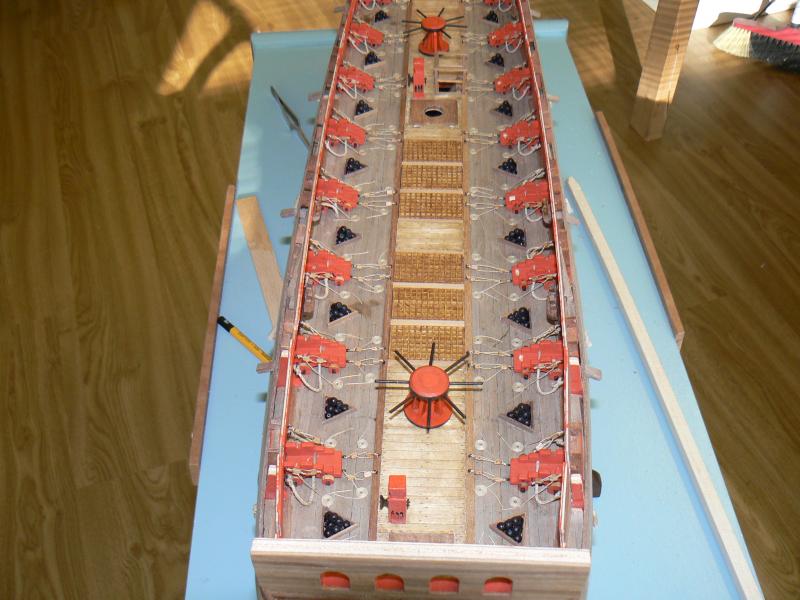

    Nog ’n plaatje maar dan van de andere kant.

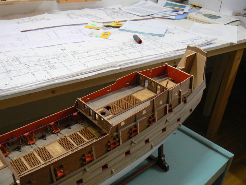

    Ook de beide voorschotten zitten erop, deze heb ik aan beide zijden gefineerd met noten fineer, dit is na het schuren aan de randjes toch nog wat ruw wat ’n iets natuurlijker
    uitstraling geeft vind ik zelf.
    Daarna in de olie gezet behalve de plekken waar de beelden komen.
    Het touw lijkt niet in het midden te zitten maar dit komt omdat ik de camera er niet recht voor had.

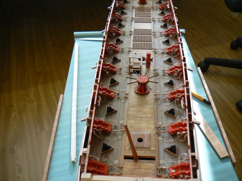

    De eerste serie van 14 zijn klaar.
    Nu nog ’n serie van 6 en ’n serie van 4 dan ben ik voorlopig hier weer even van af met dit resultaat, ik ben er tevreden mee.
